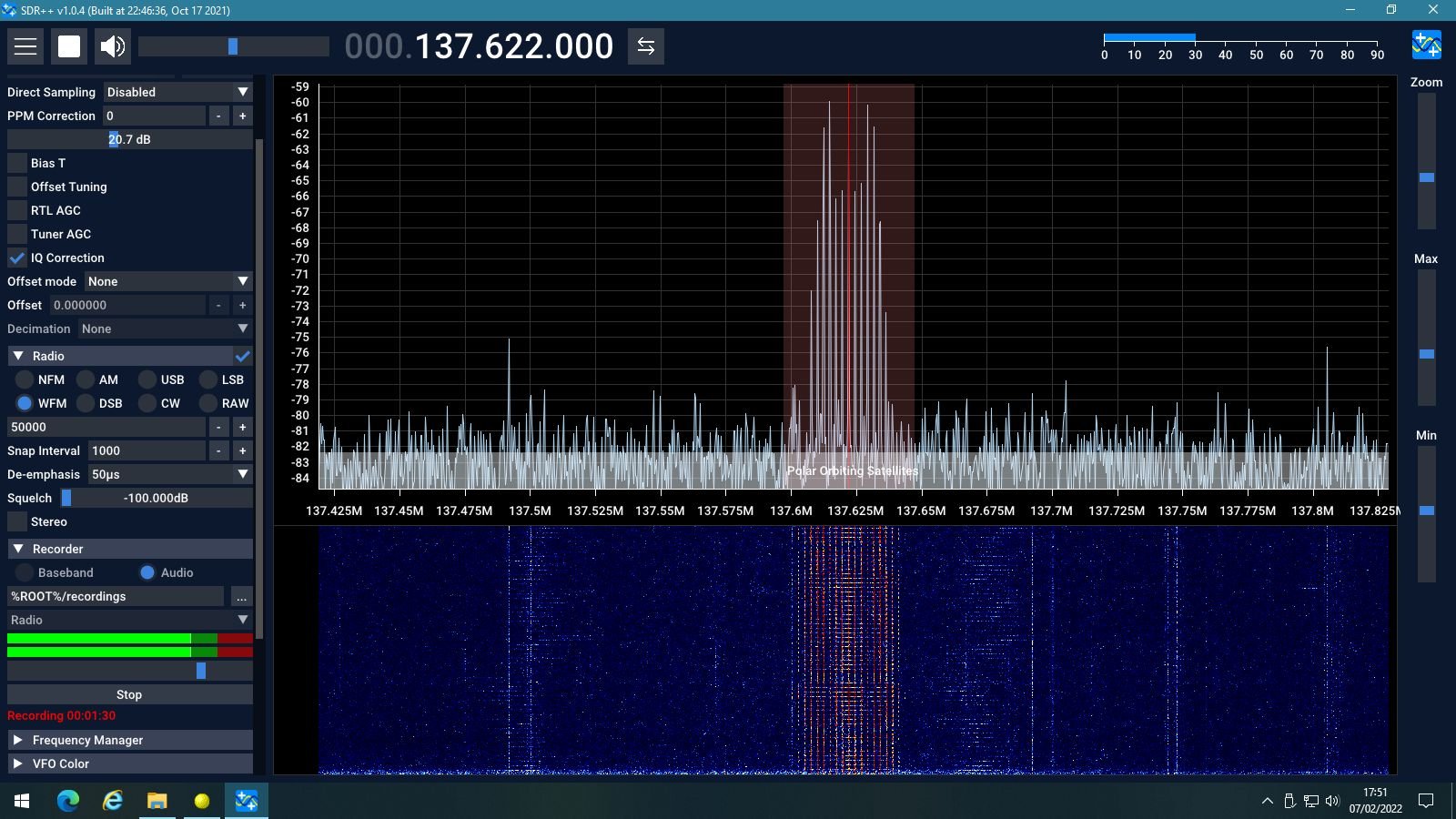

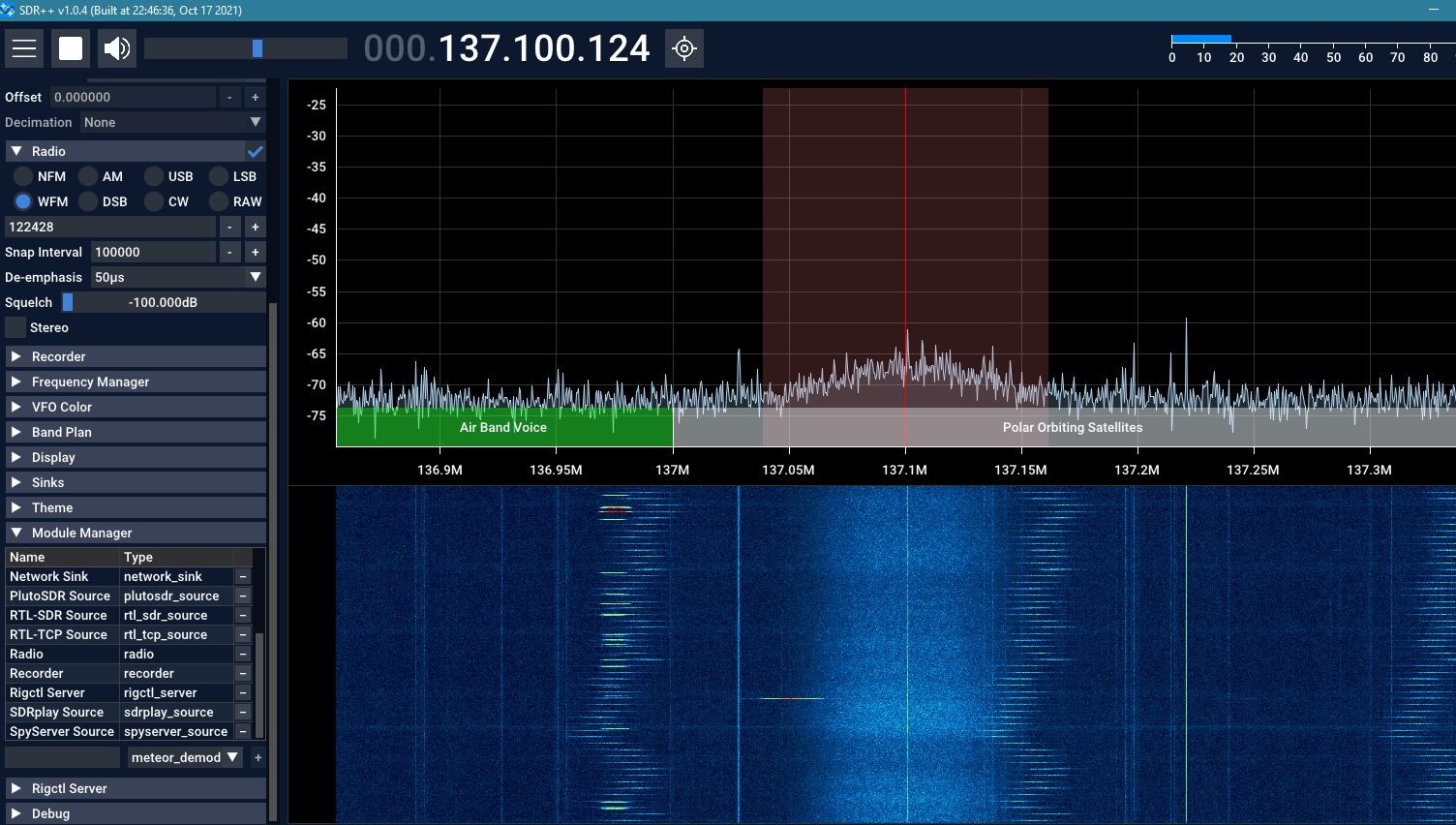

Message par pejive » 07 févr. 2022, 17:18

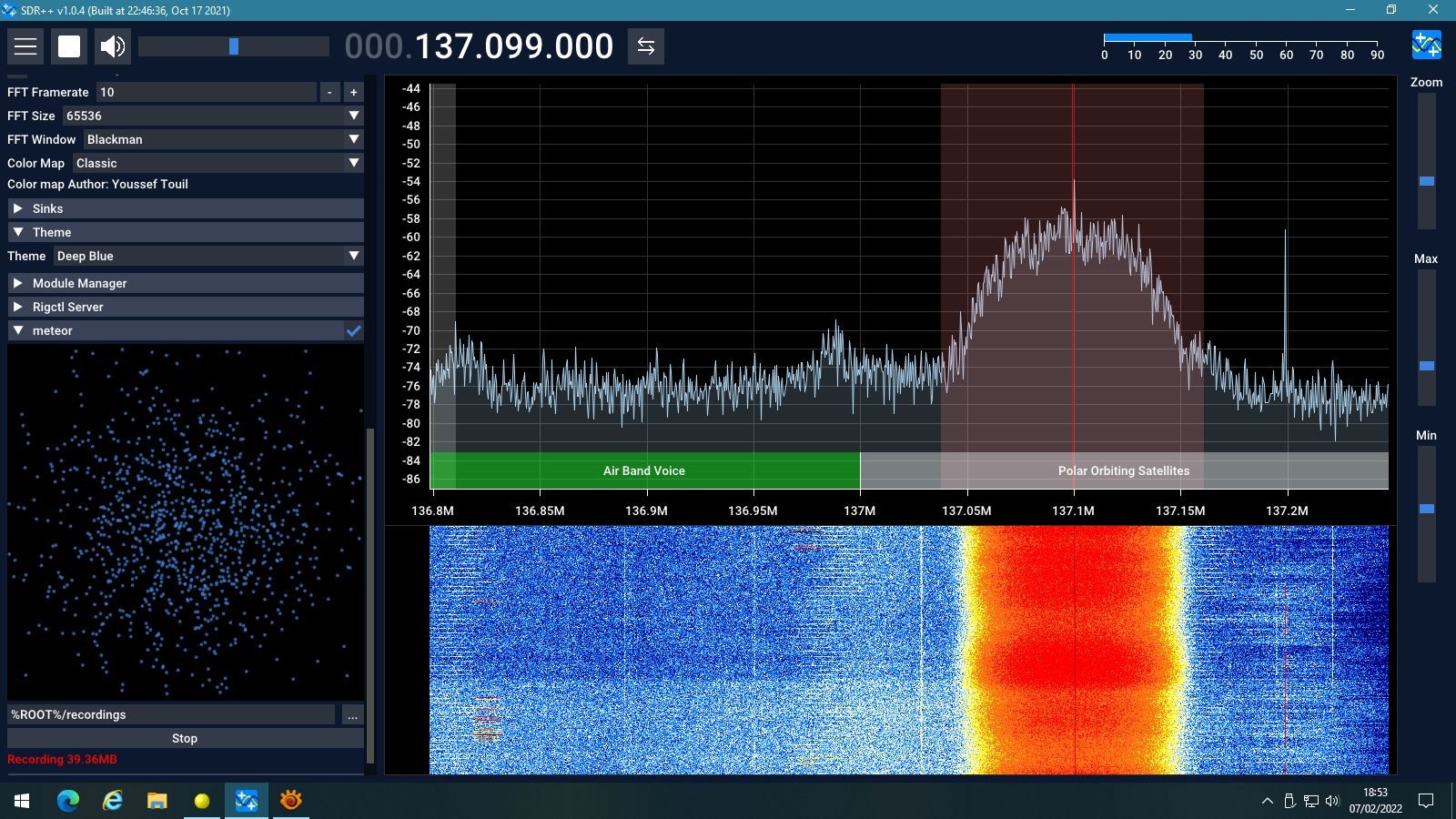

Détection de Meteor, très loin et parasité.
Il y a bien un module meteor-demodulator (en bas à gauche) mais je n'ai pas trouvé comment l'activer. :(
Si j'appuie sur le + rien ne se passe ...Y a un truc
edit: maintenant que Meteor est passé j'ai pigé le truc pour le Module Manager :D (grâce à une video trouvée sur le net)
Pour activer un module:
1)on lui donne un nom dans la fenêtre de gauche; par ex meteor :)
2)on le sélectionne dans la fenêtre de droite
3)on appuie sur + et hop!

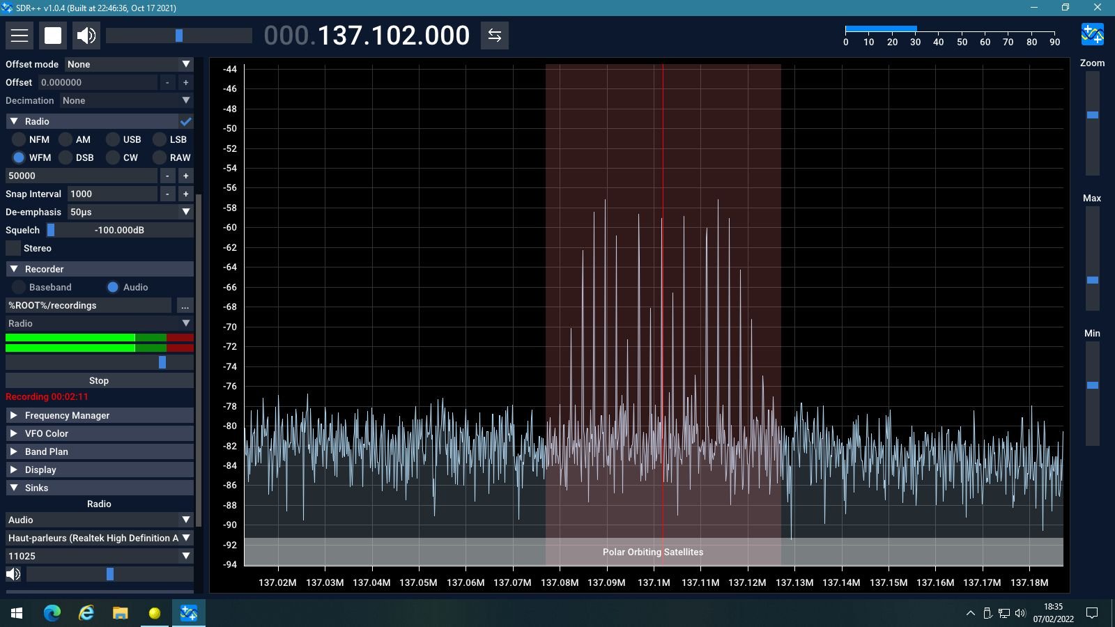

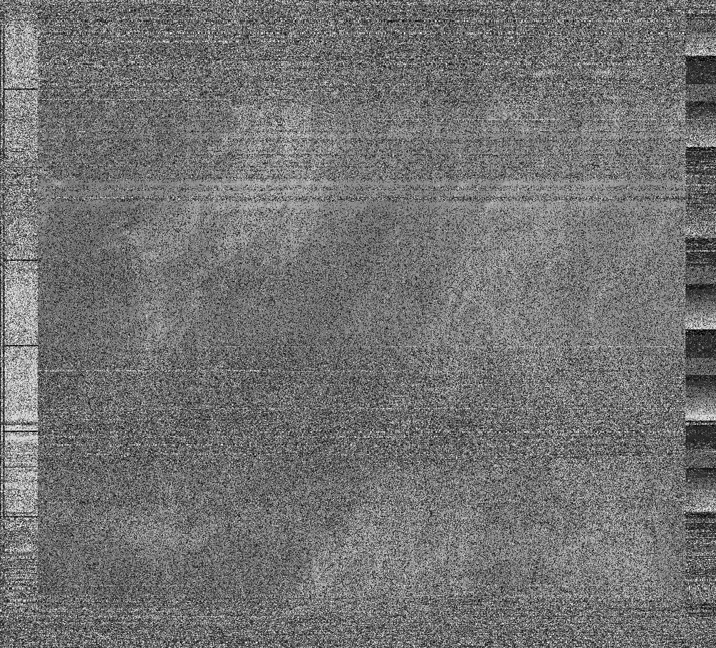

Message par pejive » 07 févr. 2022, 18:11

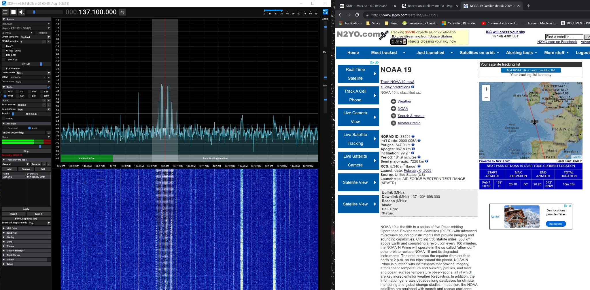

test sur noaa15 de 17h45 (passage très éloigné)
Il n'est pas possible de réduire la bande passante à moins de 50 kHz en mode WFM; çà évite d'avoir à corriger l'effet Doppler
On note la présence d'un potentiomètre dans la fenêtre Recorder
Le rapport S/N est indiqué par l'afficheur en haut à droite
Résultat: rééchantillonné à 11025 avec NOAA-APT, puis affichage dans WXtoImg
2e essai avec noaa19 beaucoup mieux placé; j'ai réglé directement l'audio sur 11025
du coup, décodage direct par WXtoImg :dance:
(je ne comprends pas cette perte de signal à l'Est c'est une direction bien dégagée...)
3e essai avec Méteor; cette fois j'ai activé le Démodulateur, mais on enregistre sans savoir si c'est locké ....
A la fin j'ai eu un gros fichier mais aucune image :( :( :(
Peut-être que j'ai manqué un réglage....

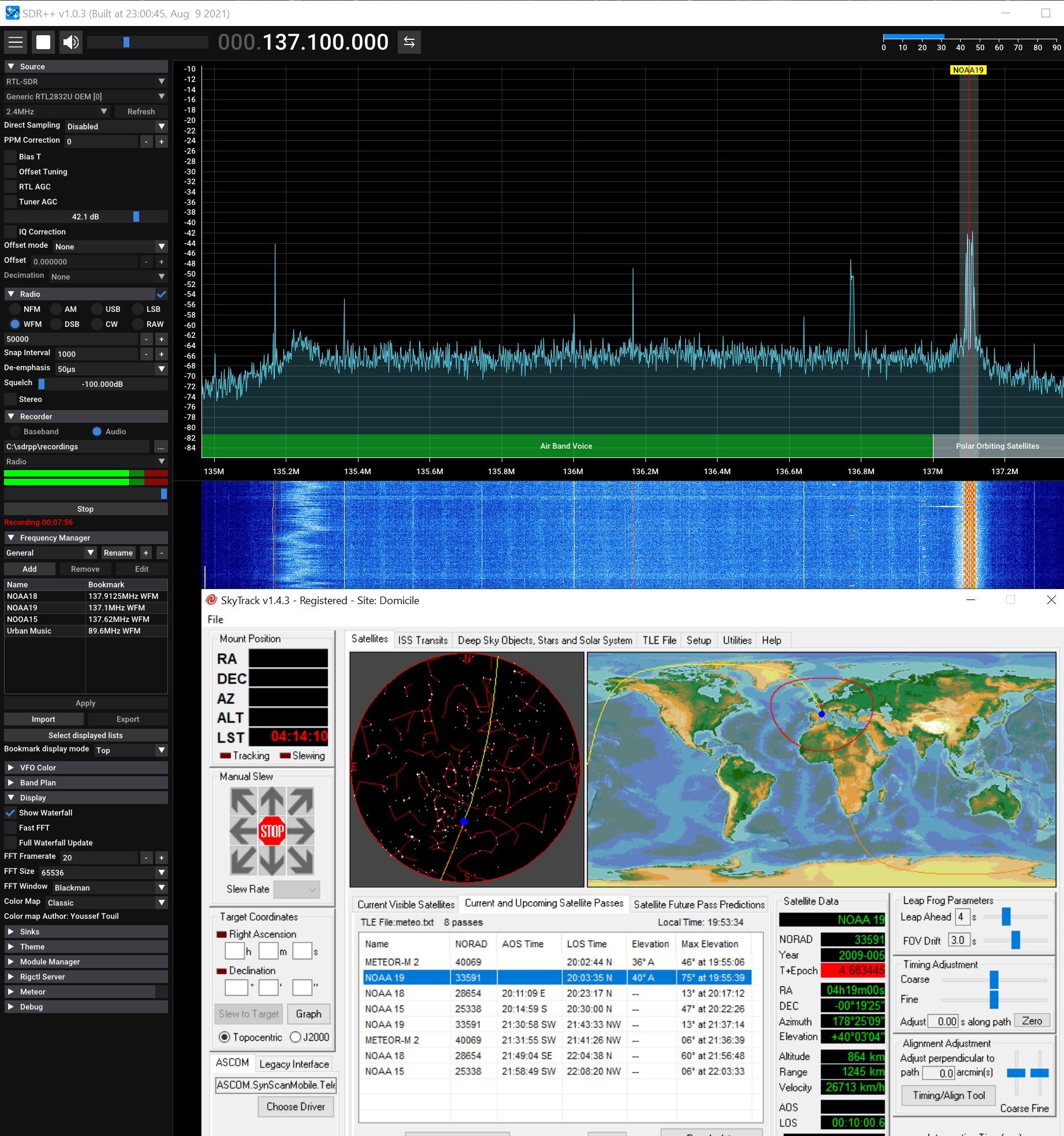

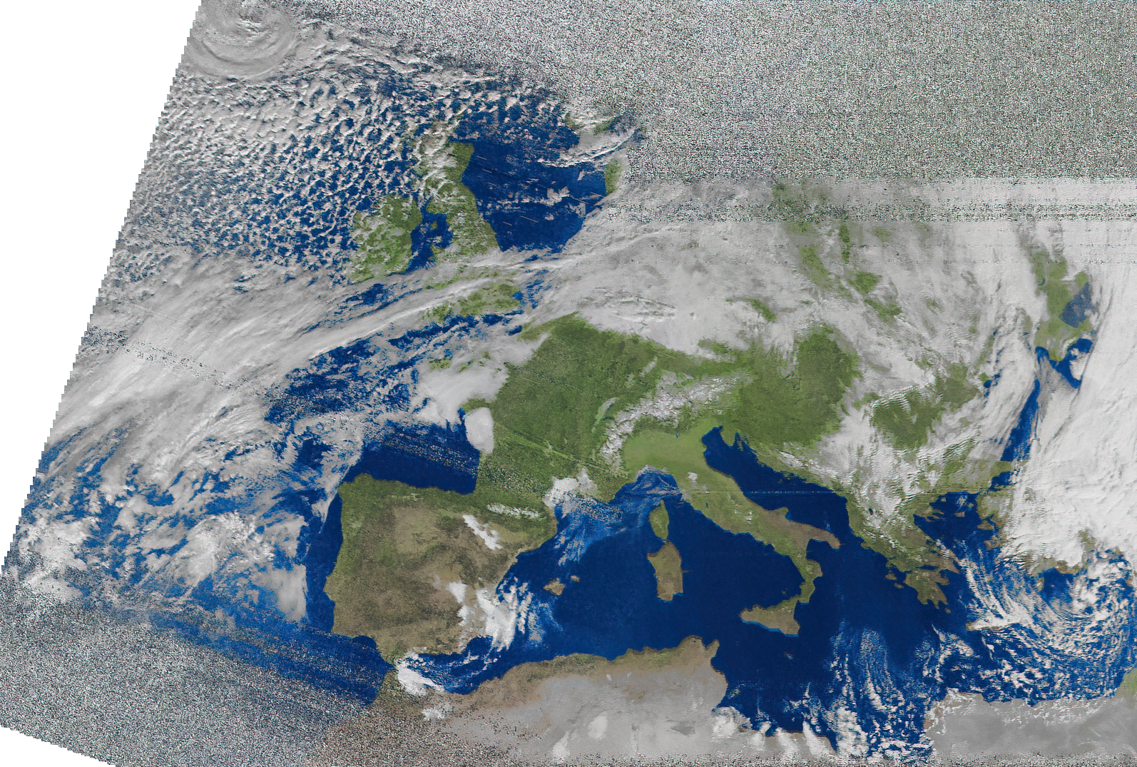

Message par turbojf » 07 févr. 2022, 20:33
07 févr. 2022, 13:42
Je viens de tomber sur un clone de SDRSharp -------> SDR++
ça c'est de la trouvaille! Merci Pierre. :happy-cheerleaderkid:
et roulements de tambours, toujours avec l'antenne de poste de radio installée en façade:
edit de 20:38
Et le satellite suivant est déjà en approche:

Message par pejive » 07 févr. 2022, 20:56
:clap:
Bon évidemment, avec un fouet et sans ampli, il faudra choisir les passages proches, mais c'est un bon début.
Ce SDR++ semble moins gourmand en ressources que SDRSharp. Je devrais pouvoir le coupler directement (par VB cable) avec WXtoImg pour décoder en live

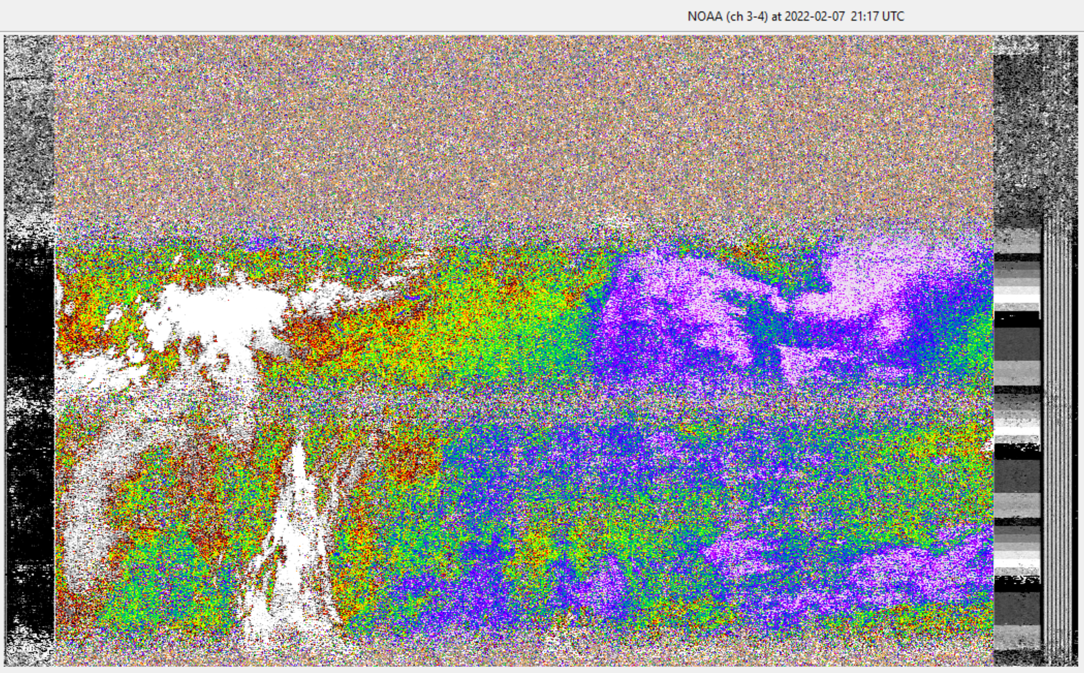

Message par turbojf » 07 févr. 2022, 22:06
A voir.

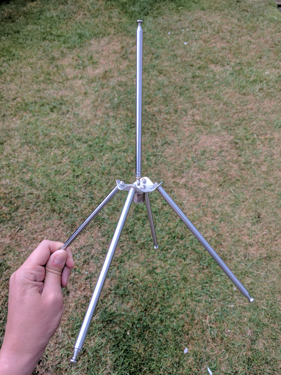

J'ai un faible pour la quadrifilaire en hélice, en tube de cuivre (je pratique la brasure forte au chalumeau).
Sinon, une ground plane ajustable de ce type me paraît parfaitement indiquée pour tâtonner.
As-tu un analyseur d'antennes dans ta boîte à outil?
Je m'en paierais bien un.

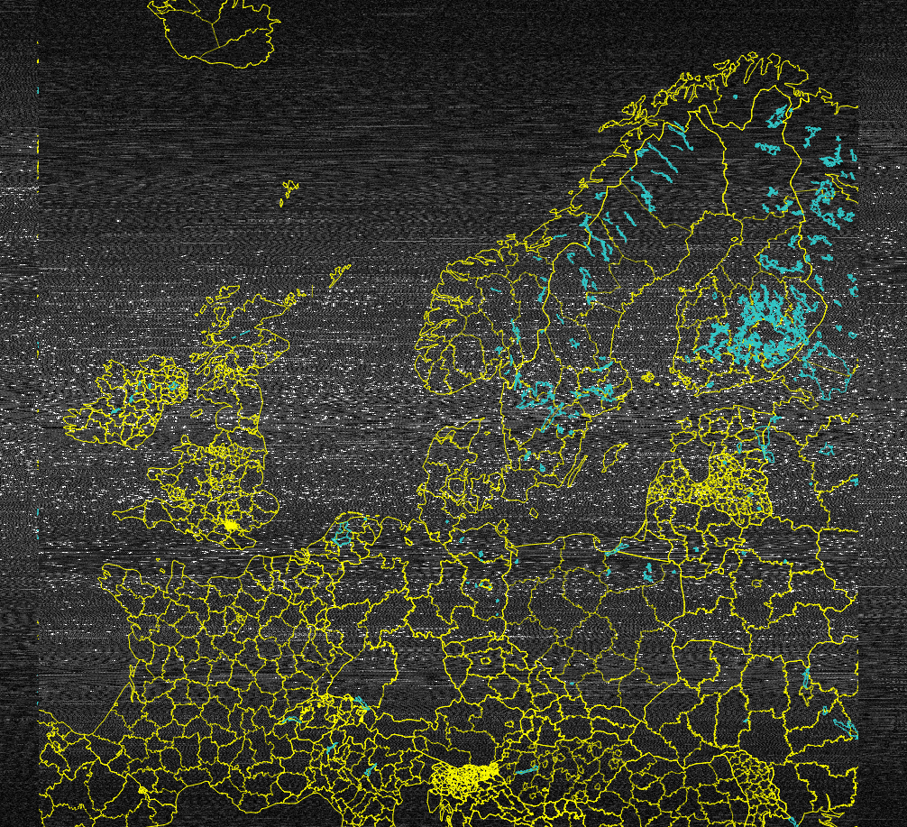

De la visite ce soir à 22:20
Ci-dessous, l'usage du "frequency manager" affiche des repères sur le spectre.

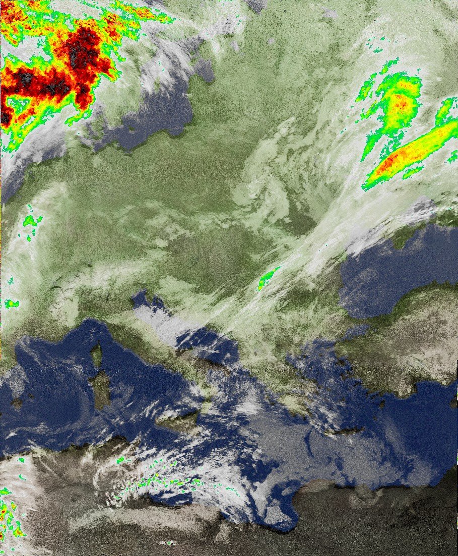

Le résultat après resampling et décodage sous WXToImg en NOcolorIR enhancement. :lol:

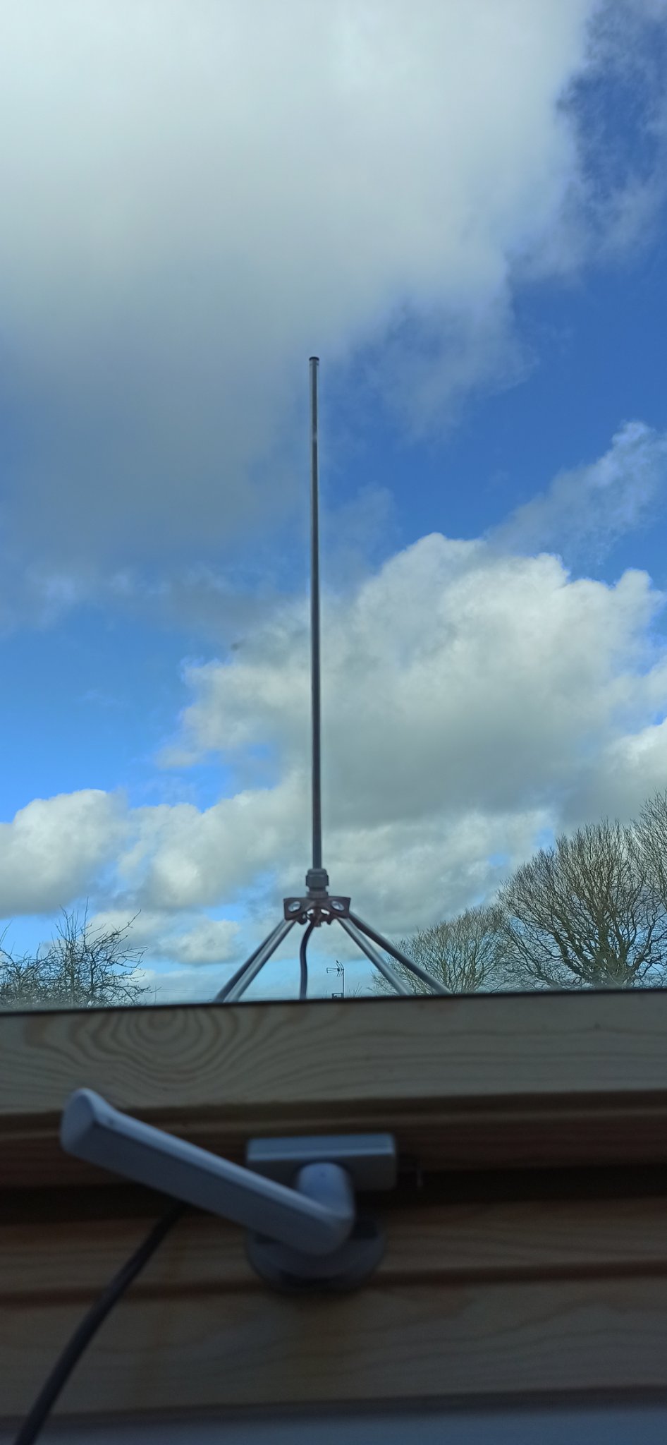

Elle est prête! Tout alu, en tubes de 9 mm , brin rayonnant de 52 cm, radiants de 56 cm, platine en alu dont les pointes sont pliées à 45°, presse étoupe central.
Messages : 4251
Réception satellites météo
Message par turbojf » 09 févr. 2022, 20:05
Voici ce que donne la ground plane, posée simplement sur l'astrobox. Elle m'a l'air pas mal, elle mériterait de se retrouver perchée au bout d'un mat, planté à bonne distance de la casa.

Message par pejive » 09 févr. 2022, 20:38
turbojf a écrit : ↑
Voici ce que donne la ground plane, posée simplement sur l'astrobox. Elle m'a l'air mal, elle mériterait de se retrouver perchée au bout d'un mat, planté à bonne distance de la casa.
Le passage de 20h n'était pas favorable: noaa19 et Meteor passaient ensemble et se brouillaient mutuelllement;

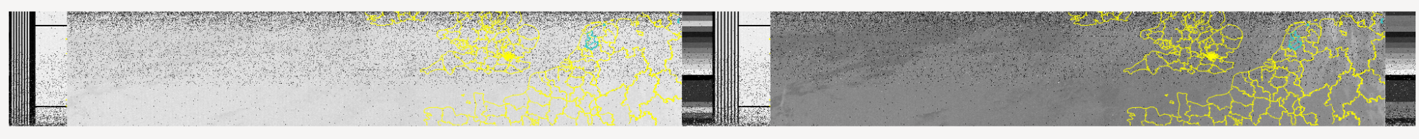

Entre temps, je viens d'enregistrer un défilement de NOAA18, avec l'antenne 1/4 d'onde , posée coté nord, sur les ardoises, retenue par le coax pincé par le Vélux.
Honorable, mais l'image est distordue, je suppose que c'est parce que le satellite est passé à la verticale du lieu.
J'ai noté un rapport signal/bruit de "40 à 50".

C'est sûr que la GP ce n'est pas l'idéal pour un passage à la verticale; la radio ce n'est pas simple :lol:
Pour la QFH le 2,5² me paraît un peu fin (l'accord risque d'être plus critique); mais il faut tester :D
Il y a peut-être un problème de slant; çà se corrige facilement avec WXtoImg
Si tu utilises noaa-apt tu peux tenter çà

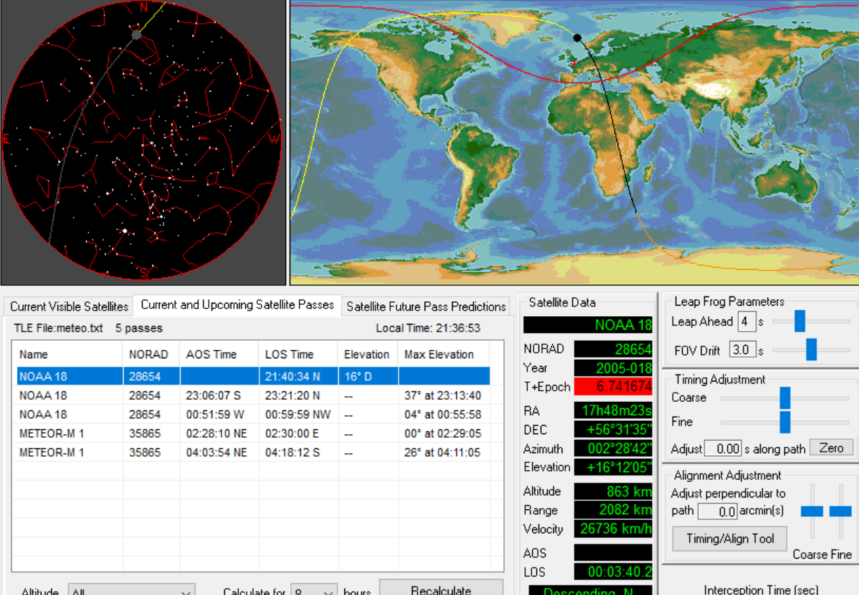

11 févr. 2022, 14:10
Alors allons essayer cette QFH PVC @ouki style, la colle est à peine sèche. :dance:
NOAA 18 en live:
Rien à voir à cette heure dans le grand nord!

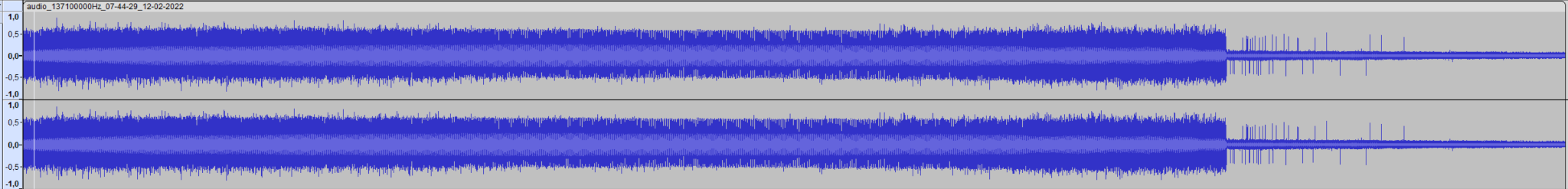

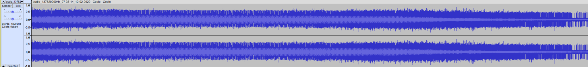

Le signal est fort mais ça crache, 40dB de gain au potentiomètre, c'est trop, idem sur le NOAA 15 de 7h39
Si tu veux bien tendre l'oreille vers le court extrait ci-dessous, après l'avoir renommé de .txt en .wav. NOAA 19 suivait immédiatement, le voici avec un gain moindre, de 38:
