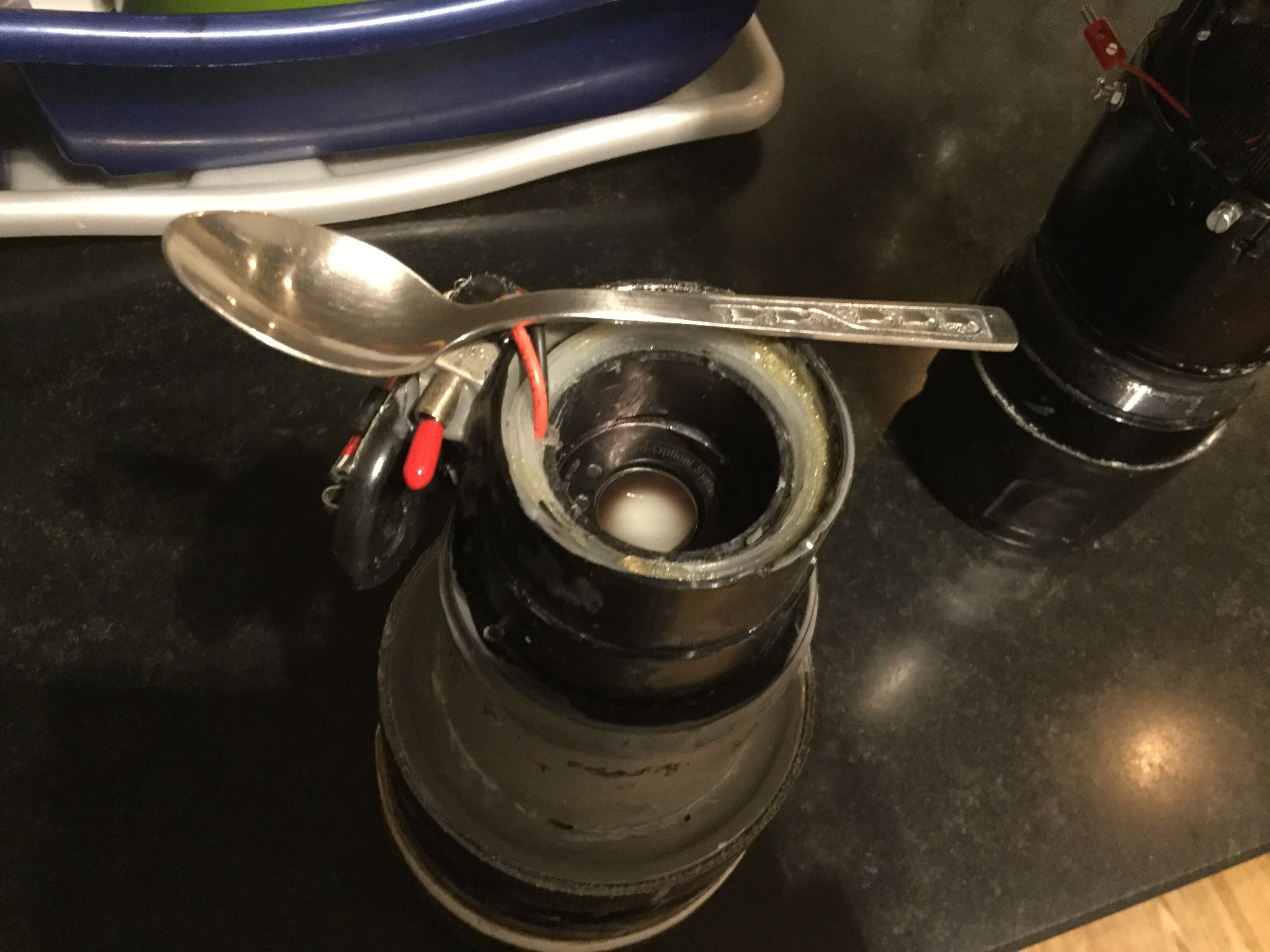

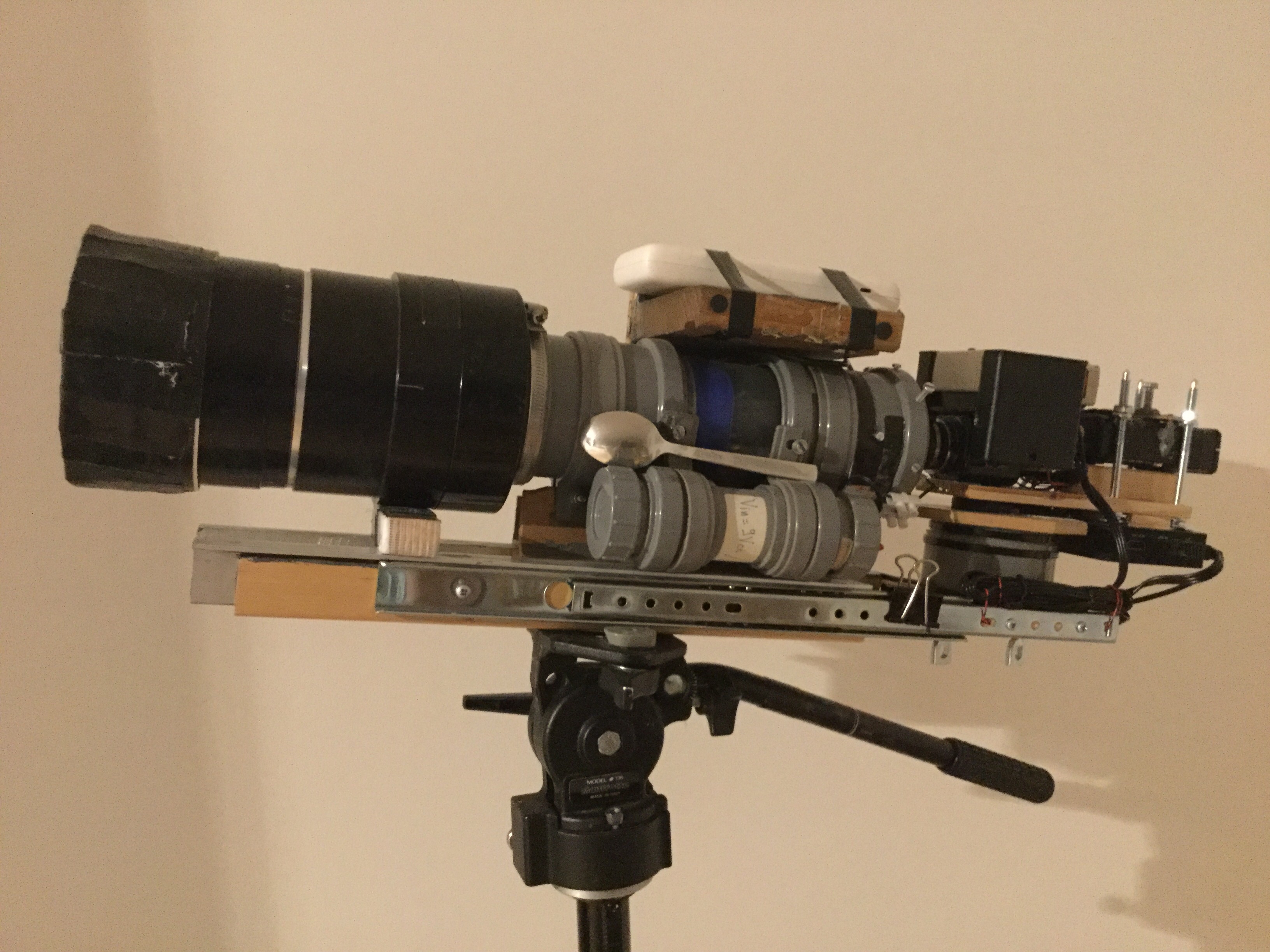

En fait, c est plus simple Que ca! Le tube en lui meme contient tous les organes essentiels.
Tu n as besoin que de l alimenter électriquement parlant.
La PC, toute l optique électrostatique, l écran, l alim, est intégrée dans ce cylindre noir.
D un côté, tu as ce hublot aux reflets un peu bizarres, c est la PC sur laquelle tu vas projeté ton image à amplifier, de l autre côté, l autre hublot rond grisâtre, c est l écran phosphore ou tu vas visualiser en monochrome le résultat amplifié...
L ensemble est monté sous vide pousse.... d un point de vue technique, il y a un certain cousinage avec les tube cathodiques de nos vieilles TV....
Et après, oui, comme tu dis, juste adapter un objectif photo, un télescope, n importe quelle optique convergente un minimum achromatique, et la plus ouverte possible et c est parti...

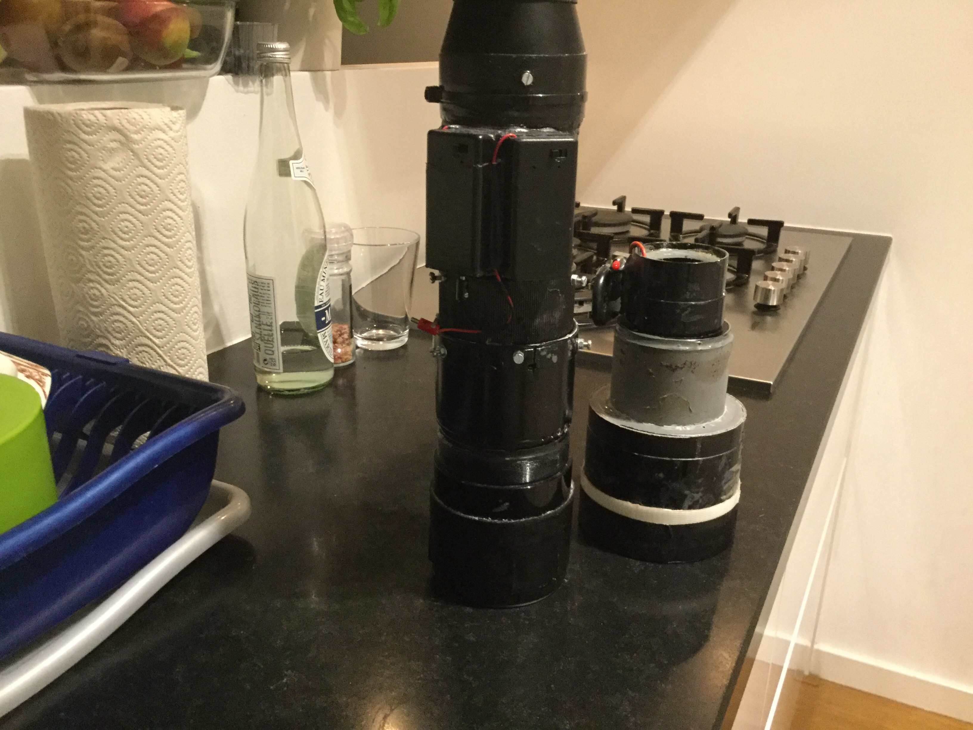

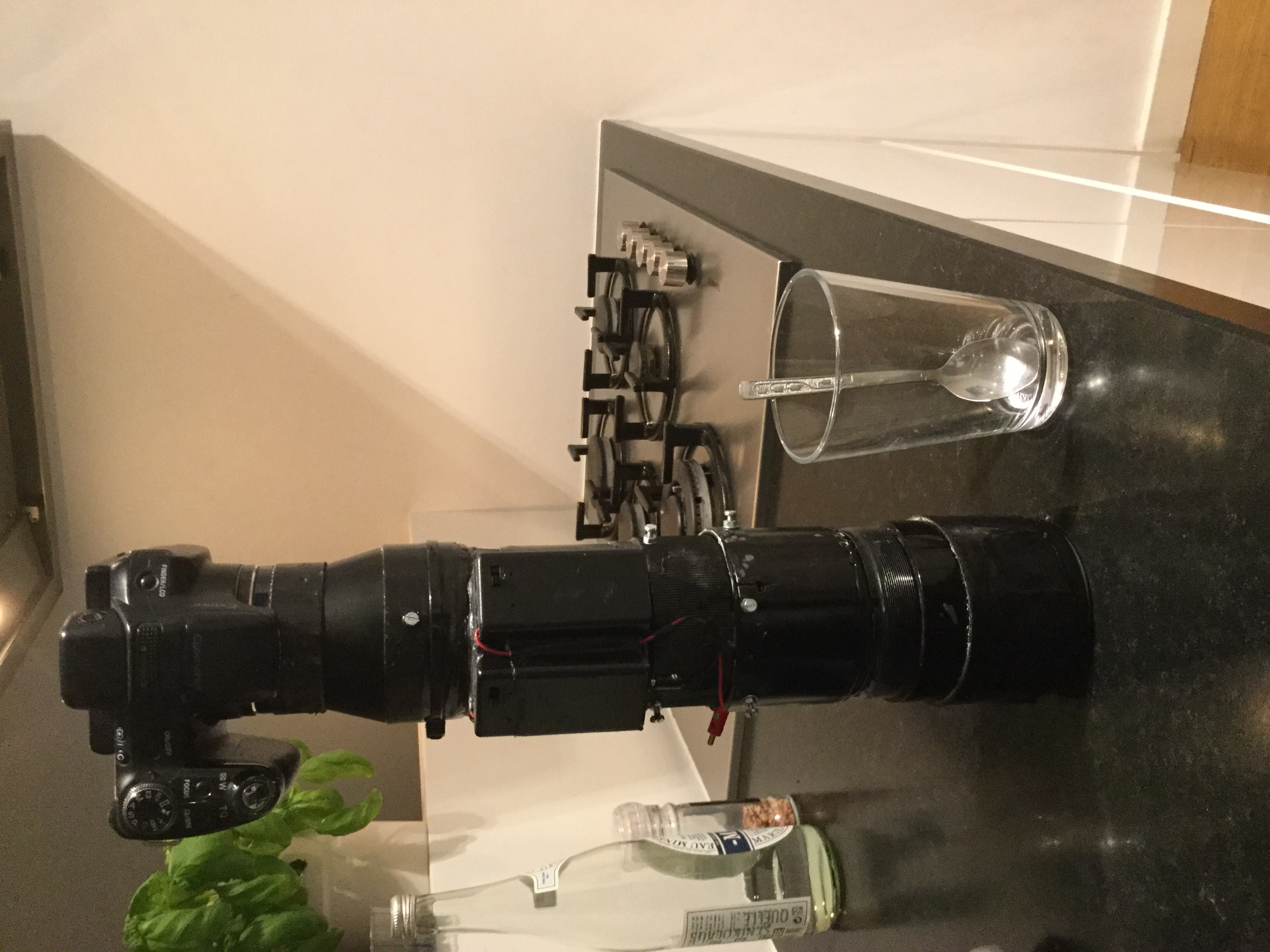

Attendez je vous remet ici les manips...
Pour celle ci le tube est dans la partie grise...
Et la c est la partie arrière de mon vieux gen 3, l écran phosphore...
Le gen 3 est juste intégré dans le cylindre noir (qui est lui même beaucoup plus gros) du projet de droite, ça vous donne de suite une différence d échelle....
