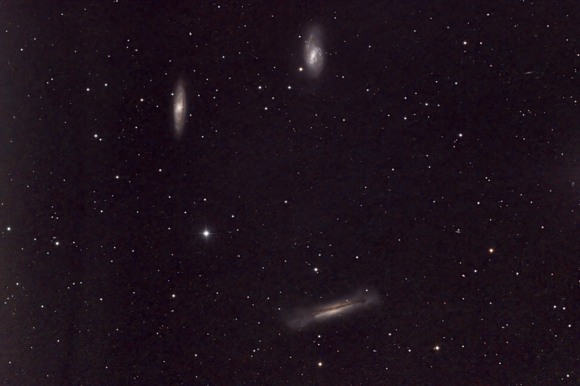

2/ Triplet du Lion - 10.03.2022 - 50X180" - Gain100 - Temp:-10 / 20 Darks+50Bias (faits avec AsiAIR) - PAS de Flats - Lune présente
- Empilement final effectué avec ASIDeepStack
==> Lien Téléchargement :

Oyez oyez braves gens, voici 72mn sur le Trio du Lion, tout frais sorti hier soir des étoiles !
https://www.dropbox.com/s/sb88ql1lni42c ... .fits?dl=0
36 poses de 120s... cela reste très bruité... J'en ai sorti ça, à grandes peines :
