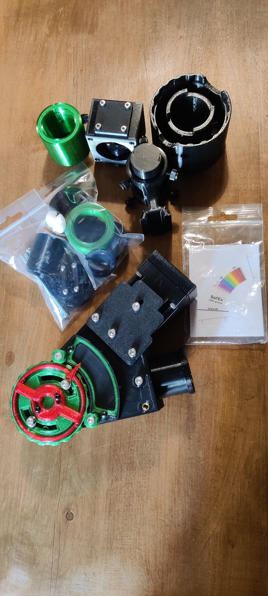

Messages : 5045
Solaire et Spectrographie (C. Buil)
Message par bemo47 » 02 mars 2022, 17:46
et bien voilà, beau travail de AZUR3DPRINT, un Sol'Ex tout beau tout chaud
reste à commander le kit optique chez Shelyak
les anneaux pour monter la lunette 80x400 en parallèle du Newton
assembler et monter tout ça....
et on pourra commencer à apprendre à s'en servir...

Messages : 5045
Message par bemo47 » 10 juin 2022, 11:47
Et après avoir déjà reçu le Kit Sol'Ex imprimé par Azur3dPrint, je viens de recevoir le kit optique commandé chez Shelyak
ben voilà, y a plus qu'à monter l'un dans l'autre et entamer les tests !!!
Ah mais je crois qu'il me manque le focuser hélicoïdal.... si quelqu'un en a un en 1"25 sinon commande supplémentaire... et délai....

@bemo47 au cas où, un petit reportage et compte rendu sur le montage serait bienvenue car sujet hautement intéressant. ;)
Messages : 5045
Message par bemo47 » 12 juin 2022, 16:22
ouki a écrit : ↑
12 juin 2022, 12:51
je vais faire le montage bientot avec Pierre-Olivier, j'ai préféré faire appel à un ami :D
mais je tenterai de faire des retours !
a noter que j'ai commandé en plus donc ce focuser SVbony ainsi qu'un filtre Hoya ND16 de 67mm ce qui m'a conduit à faire fabriquer un cache pour l'avant de la lunette 80x400 capable de porter le filtre, Azur3DPrint me fait ça pour 15€
après il me semble que j'aurais tous les éléments.... il me semble.... :mrgreen:
