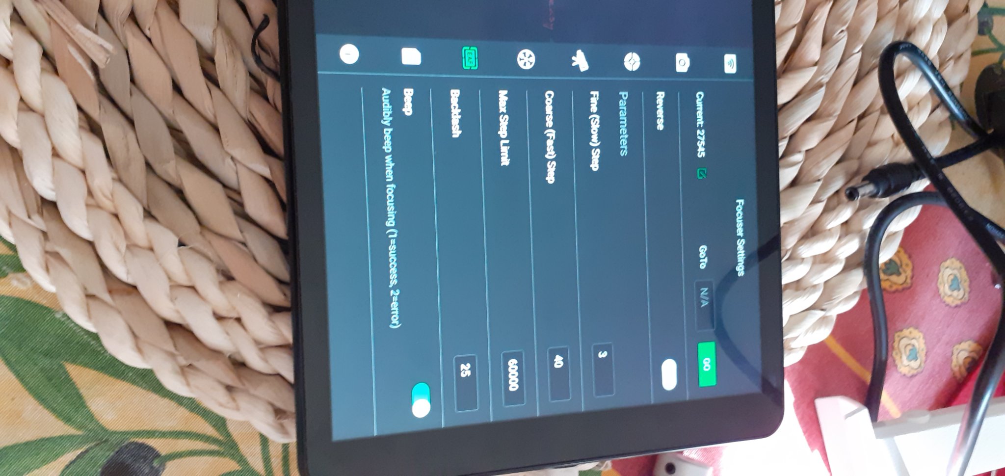

Salut les copains, hier, j'ai tout reçu: ASIair pro & EAF. Du coup, j'ai tout monté avec le sourire d'un gosse à Noël
Je ferai un petit Crova plus tard
J'ai un peu bataillé avec l'EAF. J'ai testé sous SC, vu que les pas sont énormes par rapport à un Sesto Senso, j'ai du descendre à 5 pas.
Après, je suis passé sur l'Asiair ... tant que je n'ai pas retouché à la MAP, cela a été, mais j'ai voulu tester l'AF ... Houlala
Ce fut un Ouki-Autofocus, il me faisait des jolis donuts.
Donc, je me dis que les réglages par défaut, ca doit pas être ça. Si vous pouviez me partager vos propres réglages d'EAF, ce serait
sympa. Merci d'avance.

C'est tellement dépendant du focuser et de la focale... Chez moi, un pas de "50" ça ne fait quasiment rien à f/6, par contre à f/2 je passe d'étoile à donut en un rien de temps.
Tu as vu qu'il y avait plusieurs réglages séparés : les "pas" coarse et fine, qui servent uniquement au focus manuel, et le "pas" d'autofocus.
Pour le réglage des pas pour le focus manuel, j'ai juste pris ce qu'il me semblait confortable : 500 et 50 pour pouvoir approcher correctement le bon focus, mais sans chercher à affiner trop. C'est l'AF qui fera le job.
Je n'ai pas cherché à régler le backlash du focuser, mais @tmus l'a fait, lui.
La routine d'AF est assez basique : l'AAP part du focus où tu es, et balaye dans un seul sens, toujours le même, vers les indices descendants, et en utilisant le nombre de pas réglés dans l'AF.
Ceci dit il semble qu'il sache aussi comprendre que
Donc il faut déjà comprendre le sens dans lequel il va balayer le focus (sens que tu peux inverser dans les réglages, par ailleurs). Faire un focus approximatif en te mettant juste un peu "au-dessus" du bon focus. Puis lancer l'AF. On prend vite le coup de main.

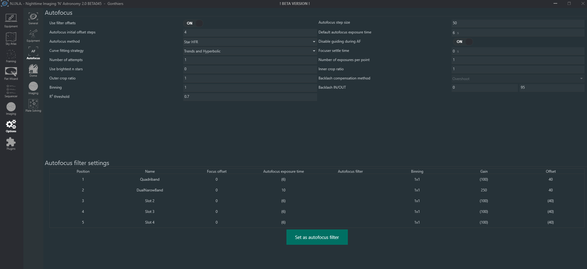

J'ai aussi testé avec NINA et les valeurs sont proches de celles trouver avec SC. Mais comme je suis en remote je ne peux pas contrôler avec un masque la bonne valeur de focus.

et je pense qu'il faut vraiment passer sur NINA, c'est trop facile, bon y a un peu de boulot de prise en main de l'outil en général, mais après c'est un plaisir et on est là sur Discord pour conseiller en live

- Pour le backlash (ou offset) de l'EAF, j'ai regardé à l'oeil (en plein jour) qu'il me fallait 3x10 pour qu'il trésaille. J'ai regardé ce matin, il faut que je fasse l'ajustement sur une étoile avec le masque de Bathinov.

Le backlash de l'EAF : j'ai mesuré 30 aussi sur le mien, de jour. On est dans les mêmes eaux. Selon radio trottoir, il y aurait une variabilité dans les EAF, mais comme la majorité trouve 30 aussi...

30 en visu mais dans N.I.N.A j'ai du mettre bien plus pour avoir une parabole au poil .

Pour faire les premiers focus avec l’eaf’ j’ai d’abord mesuré et réglé le backlash et rentré cette valeur dans l’asiair . Ensuite j’ai passé une soirée à régler tous les focus en fonction des trains d’optique utilisés. Je suis parti du miroir en position totalement dévissée (peut être à tord):point zéro et j’ai fait tourné l’eaf. A chaque fois que j’atteignais la fin du compteur sur l’asiair 65000 et des brouettes, je mettais le compteur à 0 et je continuais…sur mon C9 on peut faire quasiment 50 tours,l’eaf n’en fait qu’une dizaine. Je n’ai pour le moment aucun souci et j’utilise l’auto focus ainsi que le calibrage régulièrement. L’inconvénient de l’eaf, c’est que l’oag doit être démonté à chaque changement de train d’optique.

1- Déjà il faut que je coche "REVERSE" pour que les boutons correspondent bien au bon sens de déplacement ... Normal ??
2- Lorsque je lance le déplacement il y a un léger bruit accentué au départ d'une fraction de seconde comme si ça "patinait" ensuite le déplacement est fluide et le bruit "normal" ... C'est comme ça chez vous aussi ce petit bruit de démarrage ?
là je viens de definir la valeur de debut et max de sortie du focuser et ma valeur ou j'ai la MAP ... Me restera à calculer le backlash

pour info voilà les paramètres que j'utilises dans NINA
et pour identifier le backslash une excellente méthode, très précise, c'est de lancer un autofocus, regarder la courbe, hyperbole, avec 4 ou 5 images sur chaque branches, et si le BS est mal réglé, le bout de la branche de droite va être incliné vers l'extérieur, aplati à partir de l'avant dernière image
donc il faut aller changer la valeur dans le OUT (en overshoot), et refaire jusqu'à ce que le V soit parfait. et que le coefficient R soit égal à 1 ou presque, 0.97 par exemple...
