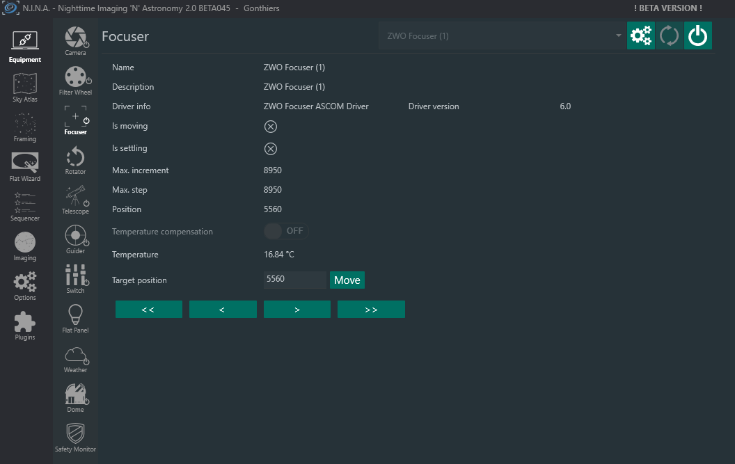

J'ai aussi testé avec NINA et les valeurs sont proches de celles trouver avec SC. Mais comme je suis en remote je ne peux pas contrôler avec un masque la bonne valeur de focus.

et je pense qu'il faut vraiment passer sur NINA, c'est trop facile, bon y a un peu de boulot de prise en main de l'outil en général, mais après c'est un plaisir et on est là sur Discord pour conseiller en live

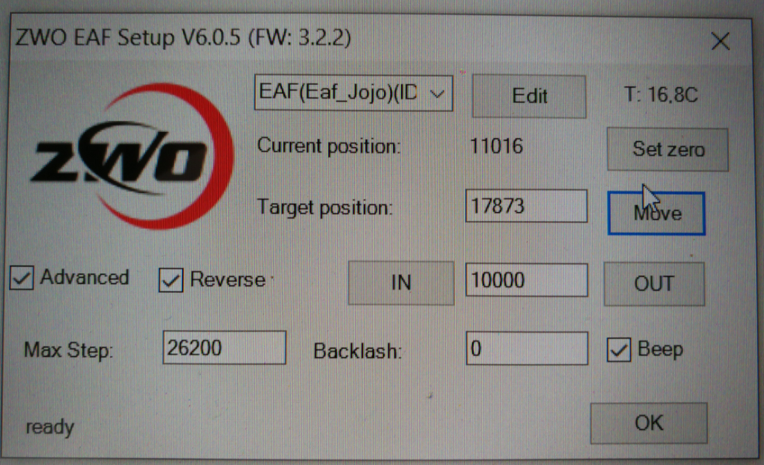

Eaf zwo quelqu' un en a un ??
Message par SBRCoach » 17 févr. 2022, 12:28
Bon je continue mon post que j'avais commençé dans le "bar du visuel assisté" viewtopic.php?f=5&t=3&p=105490&hilit=eaf#p105490 n'ayant pas vu qu'il y avait un post dédié à l'EAF ... Désolé !!! pourtant il me semblait avoir fait une recherche avant
Bon je trouvais vraiment bizarre que TELESKOP EXPRESS me dise qu'il fallait monter cet EAF du coté de la molette démultipliée alors que tout le monde fait l'inverse, du coup je m'étais exécuté - en plus ils m'avaient dit qu'il fallait un adaptateur à 90€ FPI ... finalement ça marchait sans, Mais dans ce cas le déplacement méttait 3 plombes et ça me satisfaisait pas.
==> 1er montage (coté démultiplié)
* Du coup j'ai tenté de le monter comme tout le monde, de l'autre coté
==> 2eme montage
Bon sur ce Focuser 3.7'', il faut enlever la vis sans tete, et tourner pour visualiser et dévisser non pas 1 autre vis, mais 2 ... d’où mon soucis pour enlever la molette je pensais qu'il n'y en avait qu'une
Du coup montage sans trop de soucis et le déplacement est là beaucoup plus rapide avec le réglage le plus rapide (ce qui n’était pas le cas avec l'autre montage) ... ouf ... et pas besoin de leur adaptateur à la con !!!
Par contre petite question ...
1- Déjà il faut que je coche "REVERSE" pour que les boutons correspondent bien au bon sens de déplacement ... Normal ??
2- Lorsque je lance le déplacement il y a un léger bruit accentué au départ d'une fraction de seconde comme si ça "patinait" ensuite le déplacement est fluide et le bruit "normal" ... C'est comme ça chez vous aussi ce petit bruit de démarrage ?
là je viens de definir la valeur de debut et max de sortie du focuser et ma valeur ou j'ai la MAP ... Me restera à calculer le backlash
Messages : 5045
Message par bemo47 » 17 févr. 2022, 13:27
oui moi aussi j'ai le reverse coché, mais driver différent ?
pour info voilà les paramètres que j'utilises dans NINA
et pour identifier le backslash une excellente méthode, très précise, c'est de lancer un autofocus, regarder la courbe, hyperbole, avec 4 ou 5 images sur chaque branches, et si le BS est mal réglé, le bout de la branche de droite va être incliné vers l'extérieur, aplati à partir de l'avant dernière image
donc il faut aller changer la valeur dans le OUT (en overshoot), et refaire jusqu'à ce que le V soit parfait. et que le coefficient R soit égal à 1 ou presque, 0.97 par exemple...
