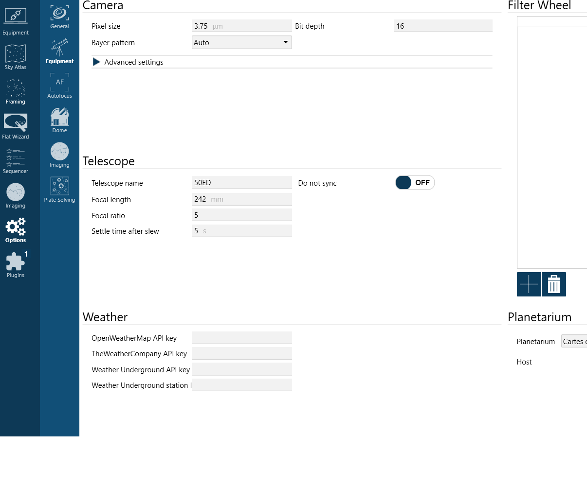

Mes paramètres Astap , le FOV n'est pas loin du vrai , je ne sais pas si c'est une valeur calculée ou une valeur qu'on saisit .
Mais dans tous les cas, si le FOV indiqué ici est déconnant par rapport au FOV qu'on peut calculer, il y a un souci.
Pour s'y retrouver la config ici est celle qui est ok avec un 50 ED (focale 242) et une 385 (capteur de 4 x7 mm) . Le FOV en radians n'est pas loin de 4/242 soit environ 0,95 °

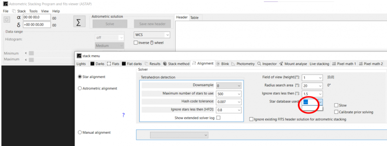

@spica2000 pour ton FOV si je retiens 1340 de focale et 16 mm de hauteur de capteur, le FOV en radians est proche de 16/1340 ; pour l'avoir en degrés il faut multiplier cette valeur par 360/(2 x pi). On résume ça nous fait 16/1340 x 360 / (2 x pi) on trouve 0.68 °
Si on n'aime pas les calculs, on a bien sûr ça : https://astronomy.tools/calculators/field_of_view/ qui donne 0.67 °
Et qu'est qu'il te dit ASTAP @spica2000 pour la valeur FOV dans son volet Alignment ? Ca devrait se situer pas trop loin de ces valeurs.

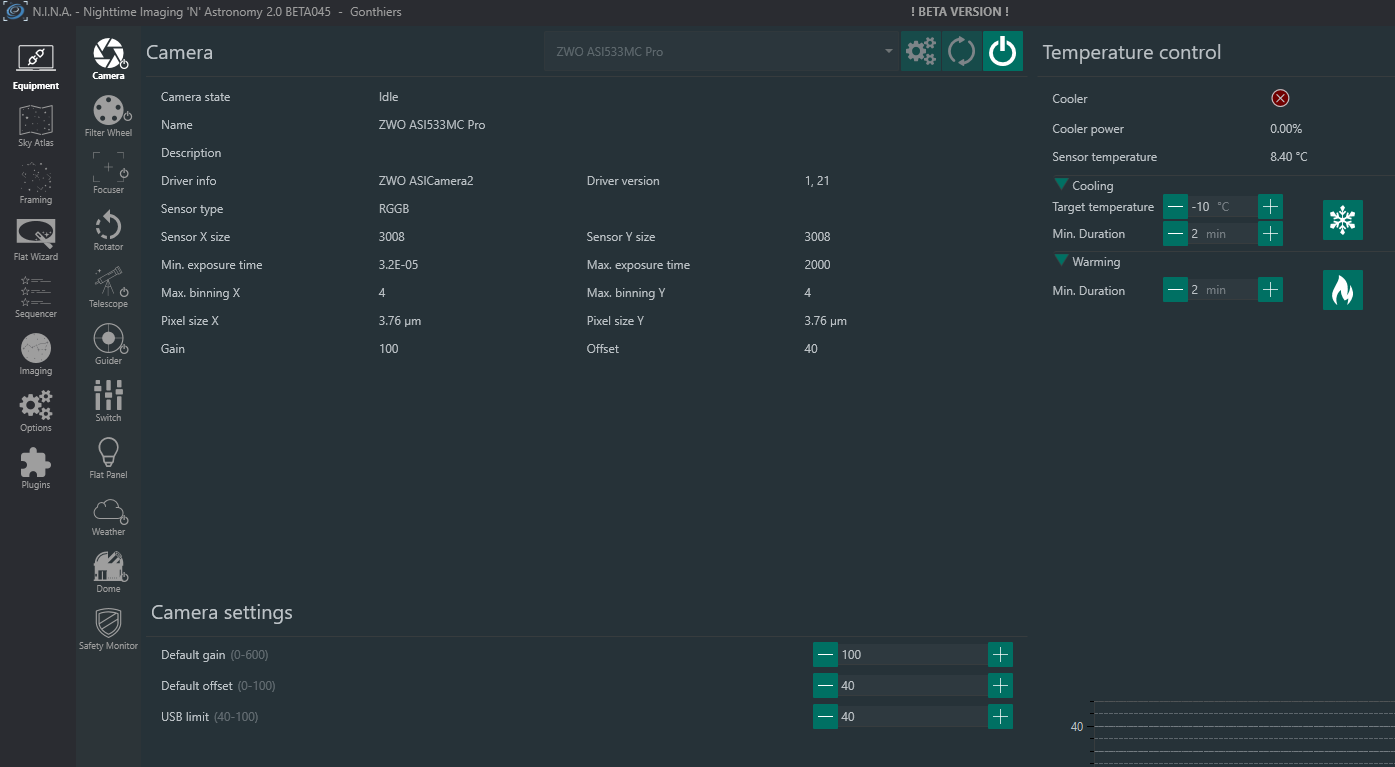

je parles de NINA mais partout ou tu utilises ta caméra je te conseille d'utiliser le driver ZWO de toutes façons, évite le ASCOM.

Trouvé nulle part de champ pour indiquer la focale et la taille des pixels de la caméra d'imagerie: est-ce normal?

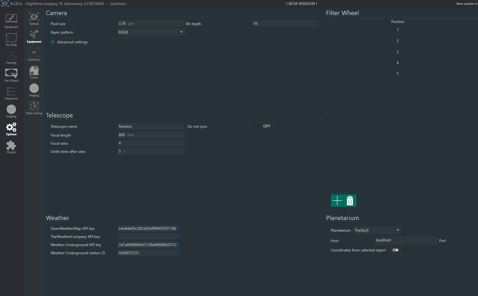

C'est dans Nina options / Equipements que tu indiques la taille des pixels et la focale , pas dans Astap je crois
Dans Astap c'est le paramètre fov qui est important ... (mais je ne sais pas s'il est calculé par Astap en dialoguant avec les logiciels par lesquels il est appelé).
Actuellement dans Astap, la valeur Field of view (height) que tu as est affichée à 1 ° ; ça n'est pas ok pour une focale de 1340 mm et un capteur qui a environ 16 mm de hauteur. Donc si Nina ne marche toujours pas comme tu veux, essaye de mettre 0.68 au lieu de 1° .

Connectes ta caméra et regarde dans équipements, caméra
Et surtout mets le driver zwo !

camera oui, il va les prendre dans le driver zwo
focale c'est dans options, equipements, à indiquer

Mais effectivement c'est peut-être le Fov qu'il faut renseigner à la mano.
Si j'ai bonne mémoire il est déterminé a l'issue du plate solve et effectivement servira de reference pour les prochains platesolve ( te fera gagner du temps).
Pour une remise a plat d'Astap il est préferable de mettre le FOV sur "Auto"
Ah oui, bien vu, ;) il est bien planqué ce choix Auto, tout en bas de la liste déroulante du champ Field of view ... je ne l'avais pas vu.
C'est vrai qu'une fois que la focale figure dans Nina, que le driver de la camera donne la taille des pixels, la définition de l'image (par ex 3000 x 2000), bin Astap peut calculer comme un grand la valeur du Field of View

@spica2000 : Donc tu n'avais pas choisi la base de données étoiles H18 dans ASTAP .
J'ai lu qu'il ne fallait rien indiquer d'autre pour ASTAP, NINA se débrouille toute seule avec ce que tu indiques pour Telescope et la remontée auto de la camera ZWO

Ca y'est. Premier succès avec Nina. Ou plutôt ASTAP en fait.
J'ai encore essuyé de beaux échecs puis le platesolve ça s'est mis à bien vouloir obéir. Je sais pas trop pourquoi...
J'ai mis dans ASTAP la database et le FOV en auto. Fait un save settings.
