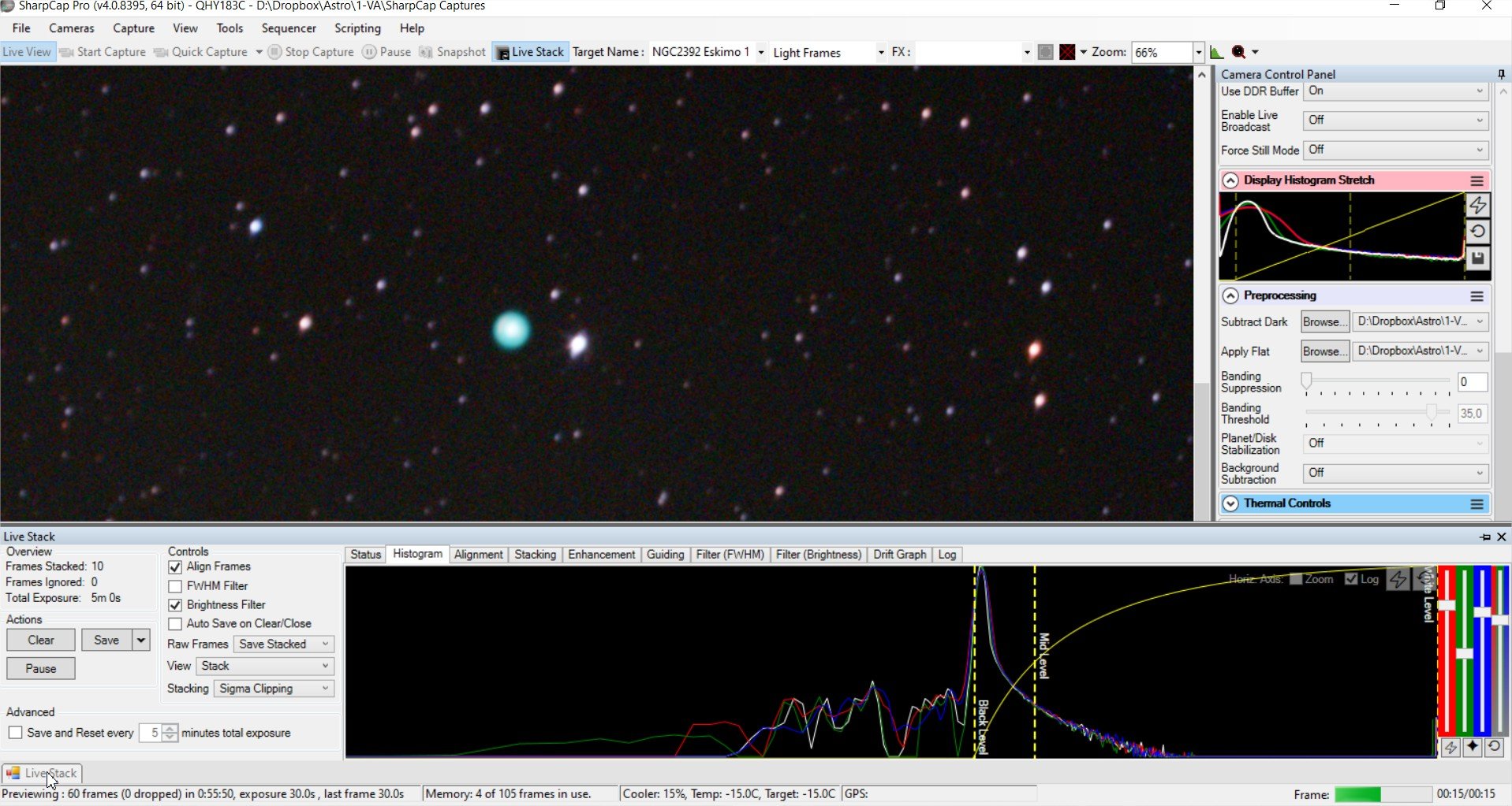

Petit coup d'oeil à NGC2392 (Eskimo) que j'adore... mais que je n'ai jamais réussi à voir correctement. C'est trop petit :roll: Bouh !!!
SharpCap Pro (v4.0.8395, 64 bit) - QHY183C - DDropboxAstro1-VASharpCap Captures_3.jpg
En plus, même en 30s, c'est cramé... C'est vraiment une cible pour le lucky imaging.
Bon, je ne vais pas m'attarder. Cela ne donne pas grand chose.
En 8mn... cropé.
(en plus, on dirait que c'est flou : il faudrait 10x plus de temps de pose, et avec des poses bien plus courtes)

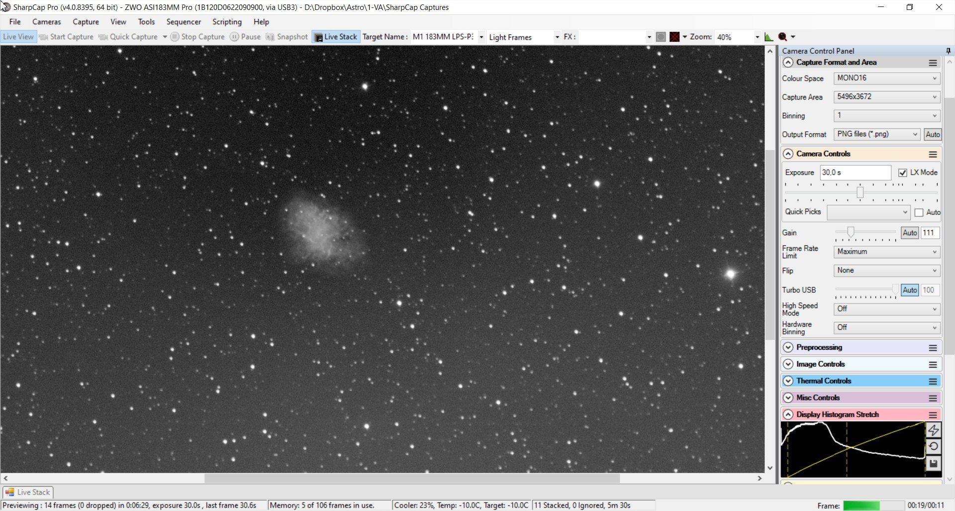

Message par Olivier-Fantasy » 25 févr. 2022, 00:32
Je me demande si ma MAP n'est pas à refaire. L'image n'est pas super précise...
Mais bon, c'est déjà largement mieux que ce que j'avais pu imager l'année dernière à mes débuts ;)
Ici, à 6mn, 30s unitaire :
SharpCap Pro (v4.0.8395, 64 bit) - QHY183C - DDropboxAstro1-VASharpCap Captures_5.jpg

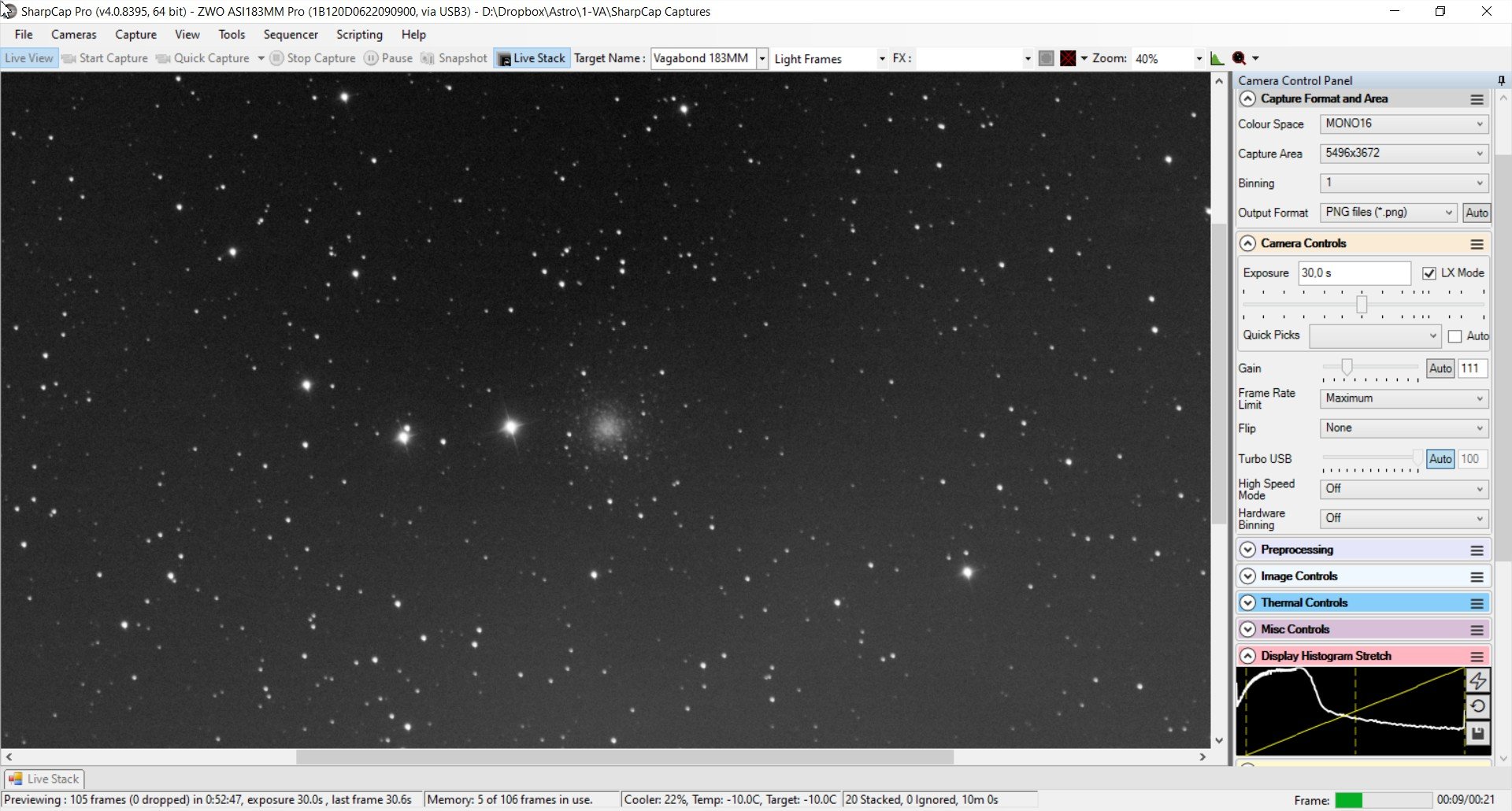

Pas de lune, c'est l'occasion de ressortir la 183MM... trop sensible en présence de Mémère (image toute blanche !!)...
Après la MES (rapide car toujours bonne apparemment) et la MAP (complètement différente de la 183C), je pointe M33, que je n'avais pas pu faire la dernière fois avec la 183 mono, because sursensibilité.
Bon... eh bien, là il n'y a pas de lune (mais il y a Paris en-dessous, certes !). Soit je vois les bras de la galaxie (en haut) mais l'image est blanche (en bas) :
SharpCap Pro (v4.0.8395, 64 bit) - ZWO ASI183MM Pro (1B120D0622090900, via USB3) - CUsersOlivierAppDataLocalTemptmpFF63.tmp.png - _2.jpg
...soit je vire le gradient au mieux... mais les bras de la galaxie partent avec :
SharpCap Pro (v4.0.8395, 64 bit) - ZWO ASI183MM Pro (1B120D0622090900, via USB3) - CUsersOlivierAppDataLocalTemptmpFF63.tmp.png - .jpg
Le mono, c'est super sensible et très fin (comme image) mais ça a plutôt l'air fait pour la campagne et un bon ciel très noir :think:
Pourtant, je ne suis qu'à 15s unitaire (avec des darks tout neufs) et le filtre LPS-P3...
Bon, je laisse tomber à 12mn.

J'ai mis les fils de la caméra à 90° car à 45° cela m'allongeait les étoiles (j'avais l'impression)...
Dernière modification par Olivier-Fantasy le 26 févr. 2022, 10:43, modifié 1 fois.

M1, Asi183MM, LPS-P3, 32mn (30s unitaire), pas de guidage
On peut comparer avec ma M1 d'hier soir, en couleur, ci-dessus...
Et un petit crop en copie d'écran de SC :
SharpCap Pro (v4.0.8395, 64 bit) - ZWO ASI183MM Pro (1B120D0622090900, via USB3) - DDropboxAstro1-VASharpCap Captures_5.jpg
Dernière modification par Olivier-Fantasy le 25 févr. 2022, 23:23, modifié 1 fois.
Messages : 16605
Les Fantaisies d'Olivier !
Message par clouzot » 25 févr. 2022, 22:59
La banding, j'ai déjà eu avec la 183 à son époque : arriverais-tu à rallonger le temps de pose de tes flats ?
Pour le gradient de taré malheureusement pas de solution miracle sur des objets pleine bande comme les galaxies; à part... l'IR pass, doublé d'une optique rapide comme l'Hyperstar. Là, ça se passe pas trop mal comme tu as pu le voir sur mes dernières prises pré-cassage de C6, mais par contre c'est lent, très lent, trop lent

Allez, je file tester la finesse du mono sur mon mini amas préféré : le Vagabond Intergalactique (qui me fait penser à chaque fois à H2G2 !!)...
Ici, en 10mn, toujours par 30s unitaire (peut-être inutile pour un amas, 15s suffirait sûrement ?)...
SharpCap Pro (v4.0.8395, 64 bit) - ZWO ASI183MM Pro (1B120D0622090900, via USB3) - DDropboxAstro1-VASharpCap Captures_6.jpg
C'est quand même joliment "piqué" toutes ces petites étoiles. Mes câbles à 90° font moins de mal aux étoiles (à quand la liaison wifi pour la caméra et une alim intégrée ?? :mrgreen: )... Bon, s'il existait un instrument aussi rapide et avec la caméra à l'arrière, ce serait top ! Je suis moyen fan des aigrettes, mais bon...
Le Vagabond (C25) après 42 poses de 30s (les connaisseurs reconnaîtront l'allusion), soit 21mn :
Petit crop à l'écran de SC :
SharpCap Pro (v4.0.8395, 64 bit) - ZWO ASI183MM Pro (1B120D0622090900, via USB3) - DDropboxAstro1-VASharpCap Captures_7.jpg
J'aime bien toutes les petites étoiles bien piquées (même si ça ne donne pas la même chose qu'un beau ciel noir de caméra couleur).
Faudrait des caméras couleurs avec la finesse des monos. Ils font quoi, les chercheurs ? Peuvent pas nous inventer ça ?? :P
