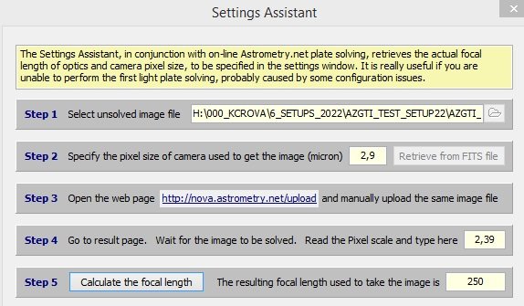

3) analyse Astrométrique & données du setup
Comme je ne sais pas quels sont les caractéristiques réelles du setup, je fais une résolution astrométrique
ASPS, me donne avec les données de l'image de Polaris: 250mm (ce qui est la focale de la lunette):
ASPS_test_2022-03-01 10-48-10.jpg (48.39 Kio) Consulté 3503 fois
Donc, j'ai un champ théorique (FOV) de: 1,29° x 0,73°(astronomy.tools)
ASTAP me donne: 1,2767° x 0,7184°
