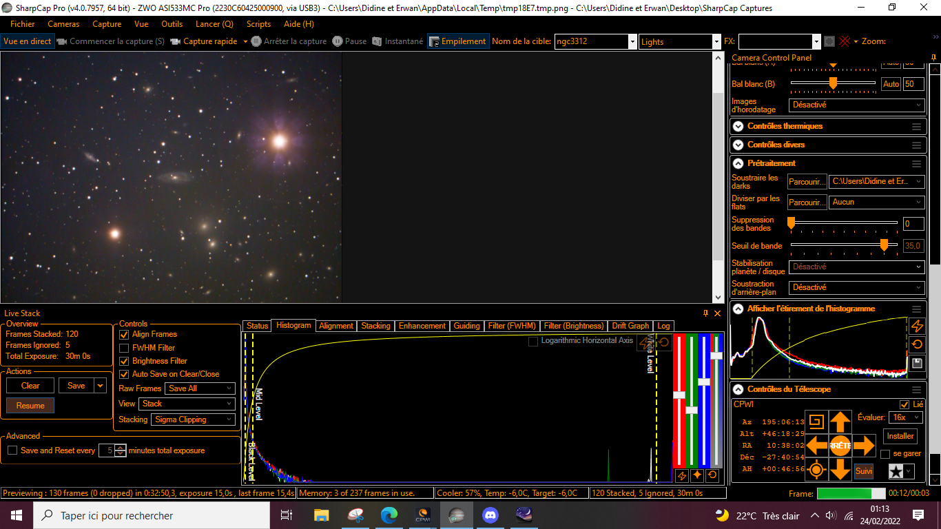

bon je vous montre ngc3312 par rapport au 20 février c'est nettement mieux

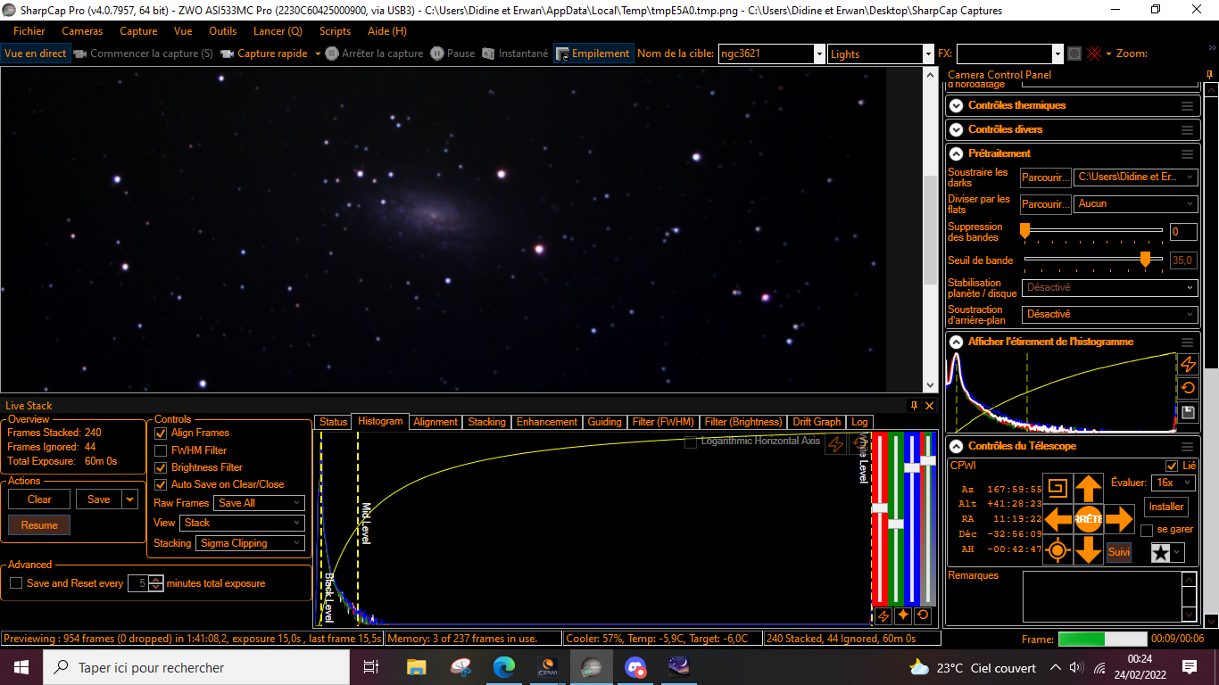

et une nouvelle ngc3621
après a cause des nuages ben je rempile mais satisfait de me progrès.
je verrais pour des conseils avec l'utilisation de siril.
bonne nuit

Message par Micmac » 24 févr. 2022, 10:29
ben voilou, y a plus qu'a peaufiner un poil
C'est super tout ca, poses de 15s qui passent tranquilou,
la collimation si ca te dit, je penses que cela peut également aider, rouge d'un coté et bleu de l'autre sur tes étoiles, même si c 'est loin d'être catastrophique

Message par kawa » 24 févr. 2022, 23:44
Erwan a écrit :
24 févr. 2022, 05:03
pour la mes est du coups nickel le suivie, sans pb 30min puis un cout de platesolve et hop sa repart pour 30min.
est ce nécessaire de faire 1h de stack ou 30min sa suffit car je vois plus trop la différence ou je suis fatiguer.
me restera a mieux gérer la map et voir si je peut encore peaufiner la mes.
Je venais d'avoir ce problème de dérive importante que je n'ai pas souvent malgré que je ne vois pas la polaire , quasi a accuser la monture .
Dans ce cas la solution faire à la mano avec la manette seule , permet de s"affranchir des logiciels . Ce que j'ai fait et tout est rentré dans l'ordre .
Je soupçonne une des dernière version de CPWI et son ASPA , je n'ai pas pu vérifier depuis faute de météo .
Cela étant survenu après une mise a jour de tous les logiciels avec le dernier ordi .
Bon l'alignement polaire sans la polaire à la raquette n'est pas très précis mais suffisant à condition pour l'initialisation du goto de bien centré les étoles '(3 mini du même coté du méridien que l'étoile qui servira pour l'alignement ) .
Normalement tu devrais pouvoir faire 1h sans avoir besoin de recadrer .
Apres la durée dépend de ta patience et tes objectifs .
Chez moi dans la PL au bout d'un certain temps c'est contre productif .
Au bout de 10 voir 20 mn je suis deja au bout de ma patience et surtout envie de voir autre chose .
Pour la MAP le top est de faire avec un masque de Bahtinov .
Sur le grand histogramme , coche "Logarithmic Horizontal" cela facilitera son réglage - le curseur de couleur de droite trop haut cela accentue de la pixellisation .
Bon ciel

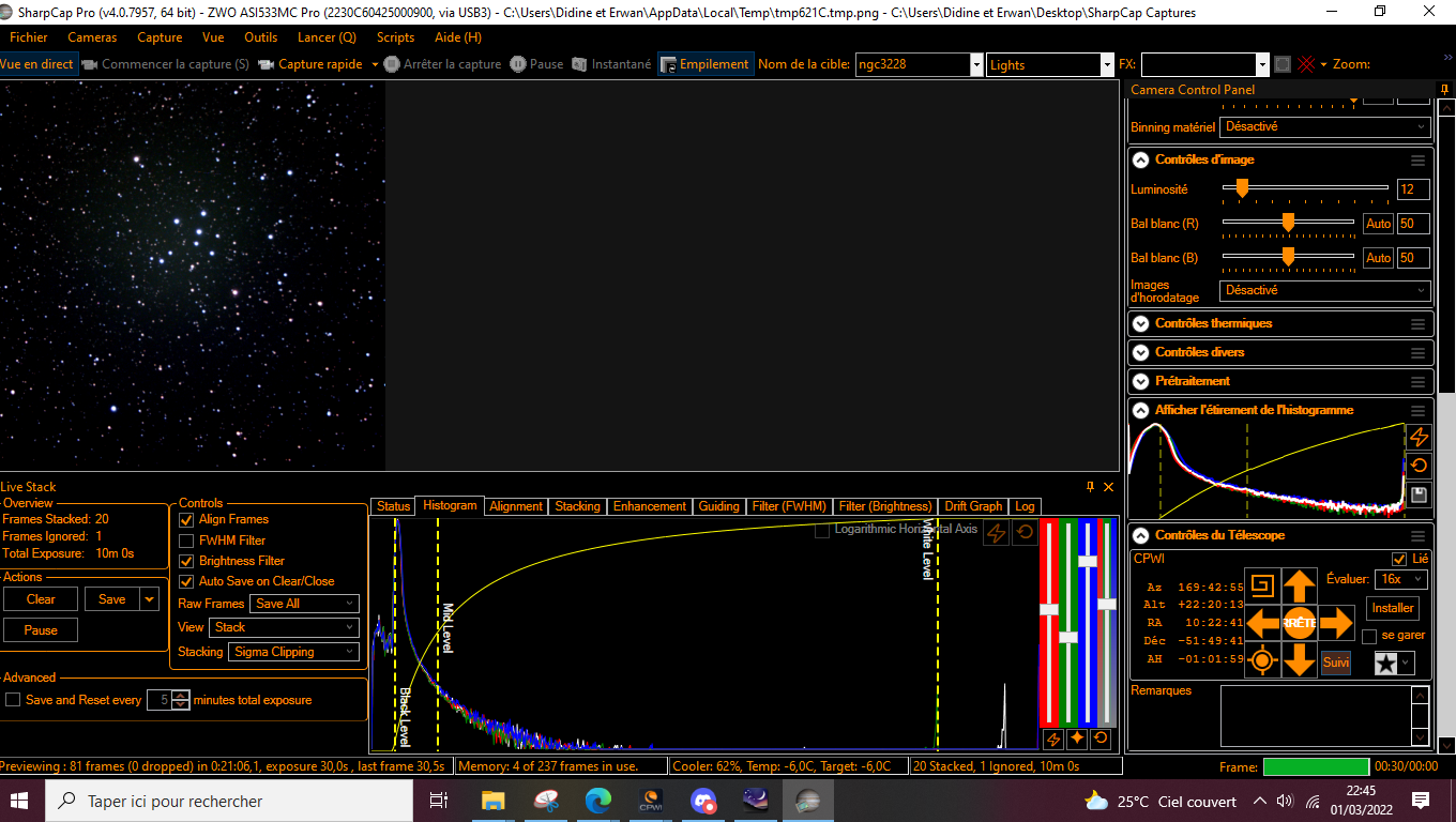

Message par Erwan » 02 mars 2022, 05:28
Bonjour à tous.
Malgré les nuages et le vent je tente la soirée quand même. Sa fait trop longtemps que j'ai pas eu ma dose d'étoile donc j'y vais.

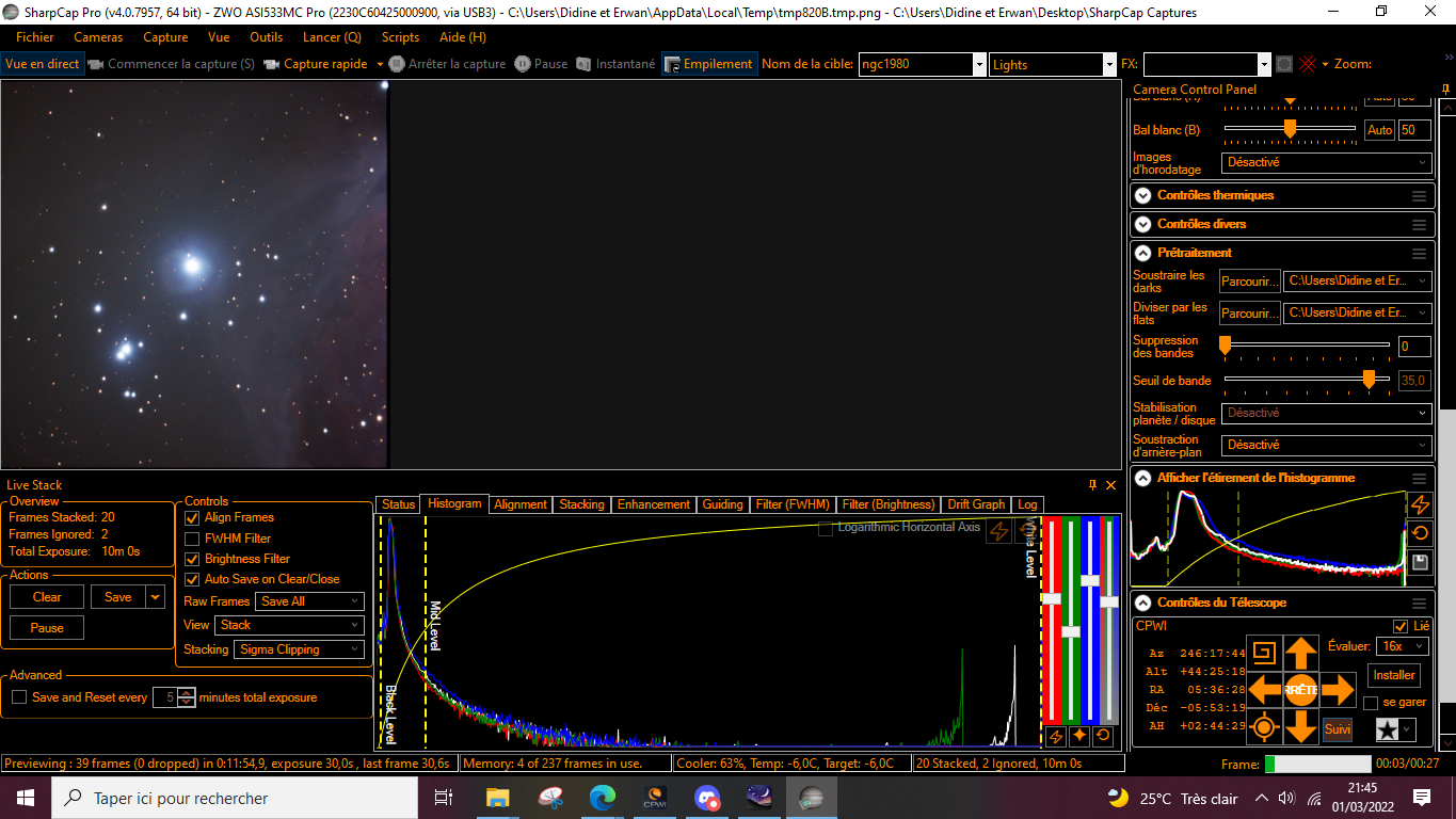

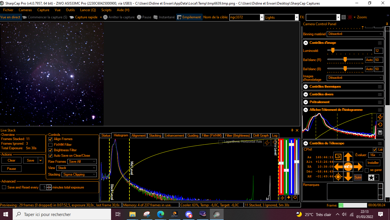

ngc3372 La nébuleuse de la Carène
ngc3228 amas ouvert situé dans la constellation des Voiles
ngc2516 amas ouvert connu sous le nom d'Amas du Sprinter

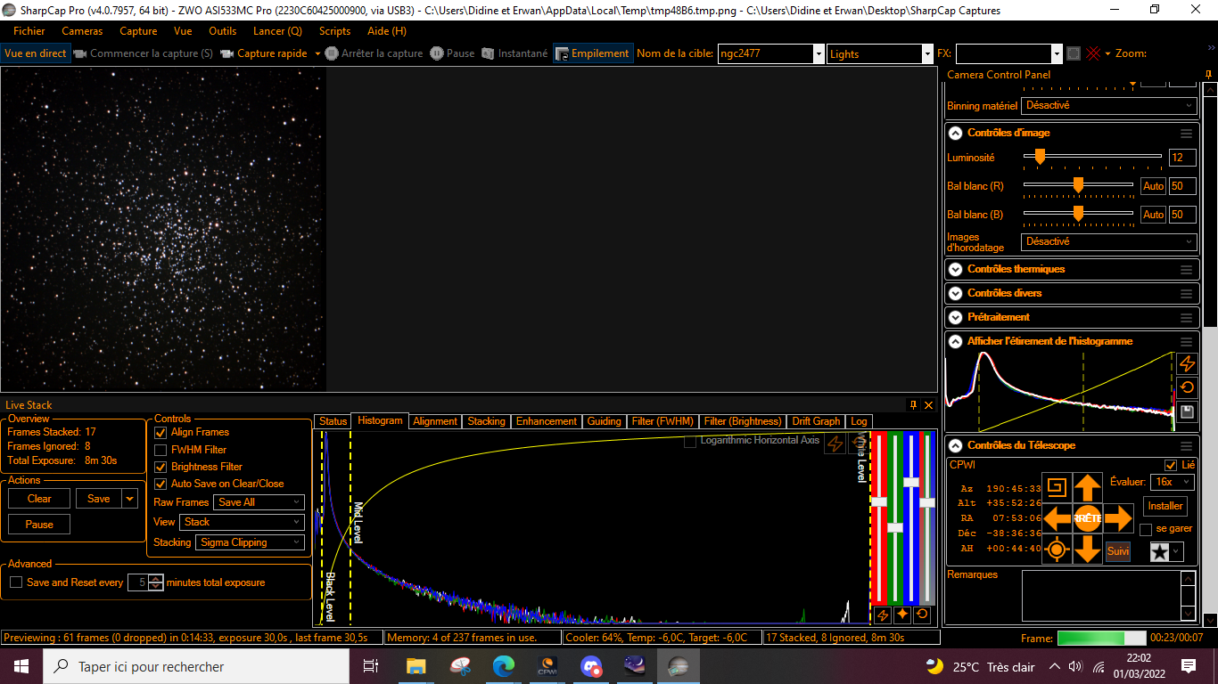

ngc2477 amas ouvert situé dans la constellation de la Poupe.
et ngc1980 jeune amas ouvert associé à une nébuleuse en émission situé dans la constellation d'Orion tout juste au sud de la grande nébuleuse d'Orion

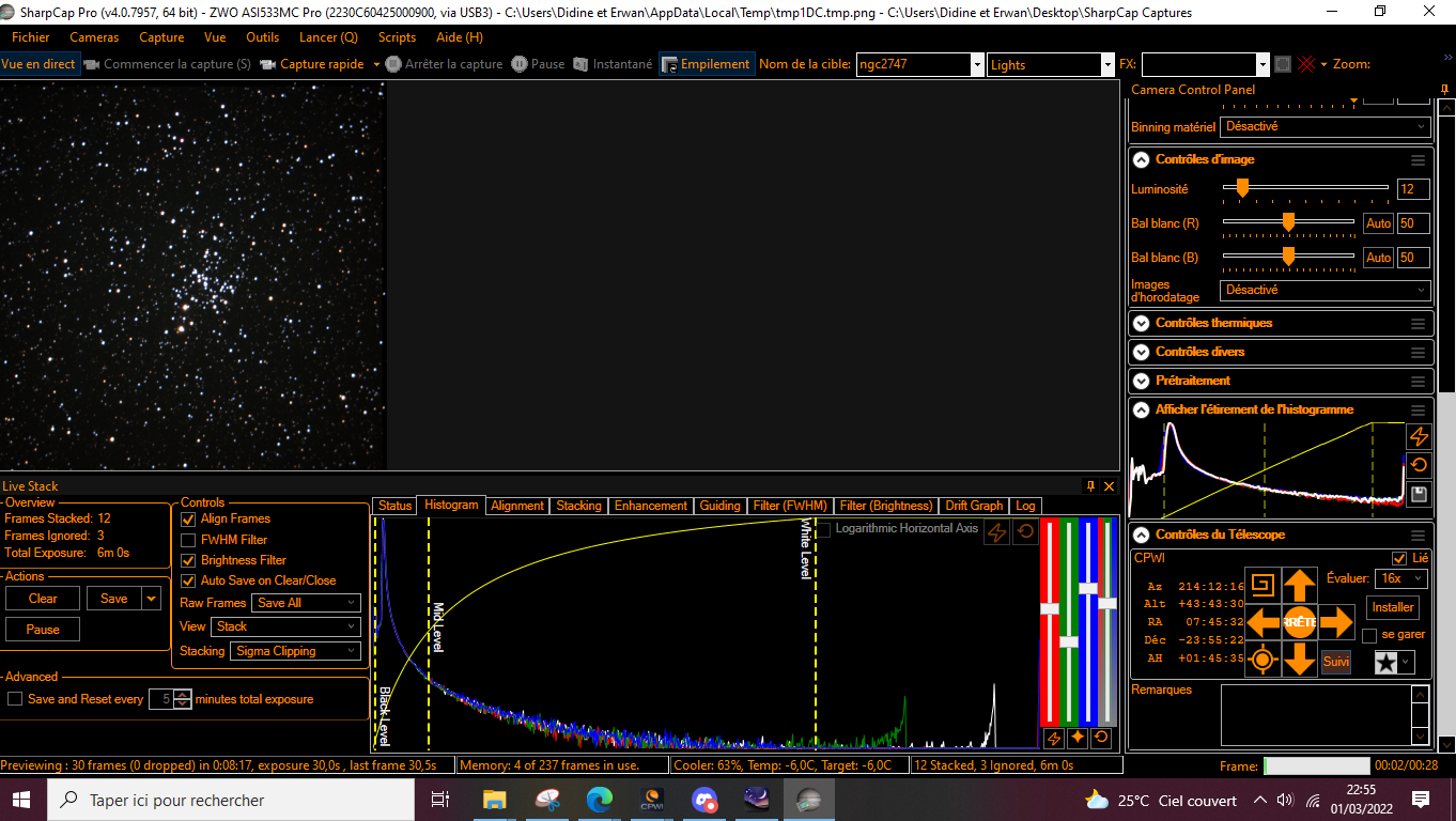

La mise en station se passe de mieux je vais regarder la prochaine fois la collim ou peut être plus tard :mrgreen:
j'ai essayer de faire au mieux afin de vous faire découvrir, à part ngc1980, des coins de ciel que vous ne voyez pas ou mal.
Pour la nébuleuse quelle filtre me conseillerez vous.
Allez bonne journée à vous, je vais me coucher moi.

Message par Micmac » 02 mars 2022, 08:11
De mieux en mieux. Pour les nebuleuses après avoir essayé le uhc et cls optolong, je suis tombé amoureux de l enhance tjs chez optolong. Avec le uhc et le L enhance tu couvre a mon sens, la plus part des nébuleuses.

Message par kaelig » 02 mars 2022, 08:52
De beaux progrès, félicitations :clap: J'ai l'impression que tu as des petits soucis de suivi, mais pas facile à voir sur les images.

Message par kawa » 02 mars 2022, 18:32
kaelig a écrit :
02 mars 2022, 08:52
Il a pourtant bien amélioré la mise en station , il y a peu de dérive :clap:
Mais c'est une AVX , 30s unitaire c'est peut être la limite ? même bien équilibrée

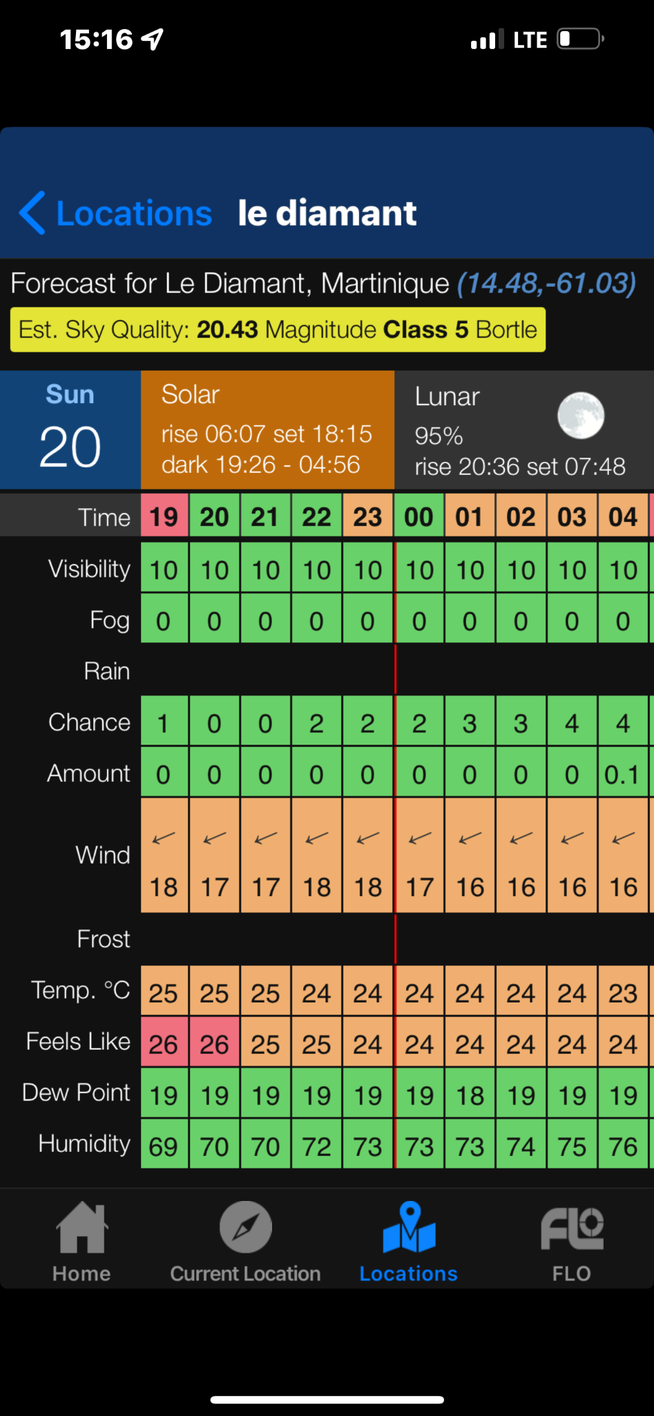

Je me demande si je vais pas m installer au sommet du rocher du diamant, en journée plongée dans les grottes et astro le soir avec la langouste pêchée le matin sur le bbq
