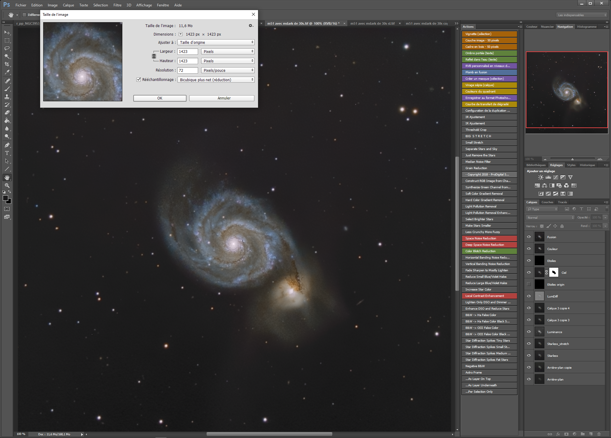

Message par Caprice » 04 mars 2022, 17:06
Tentative de traitement sur ta belle M51 @Micmac ;)

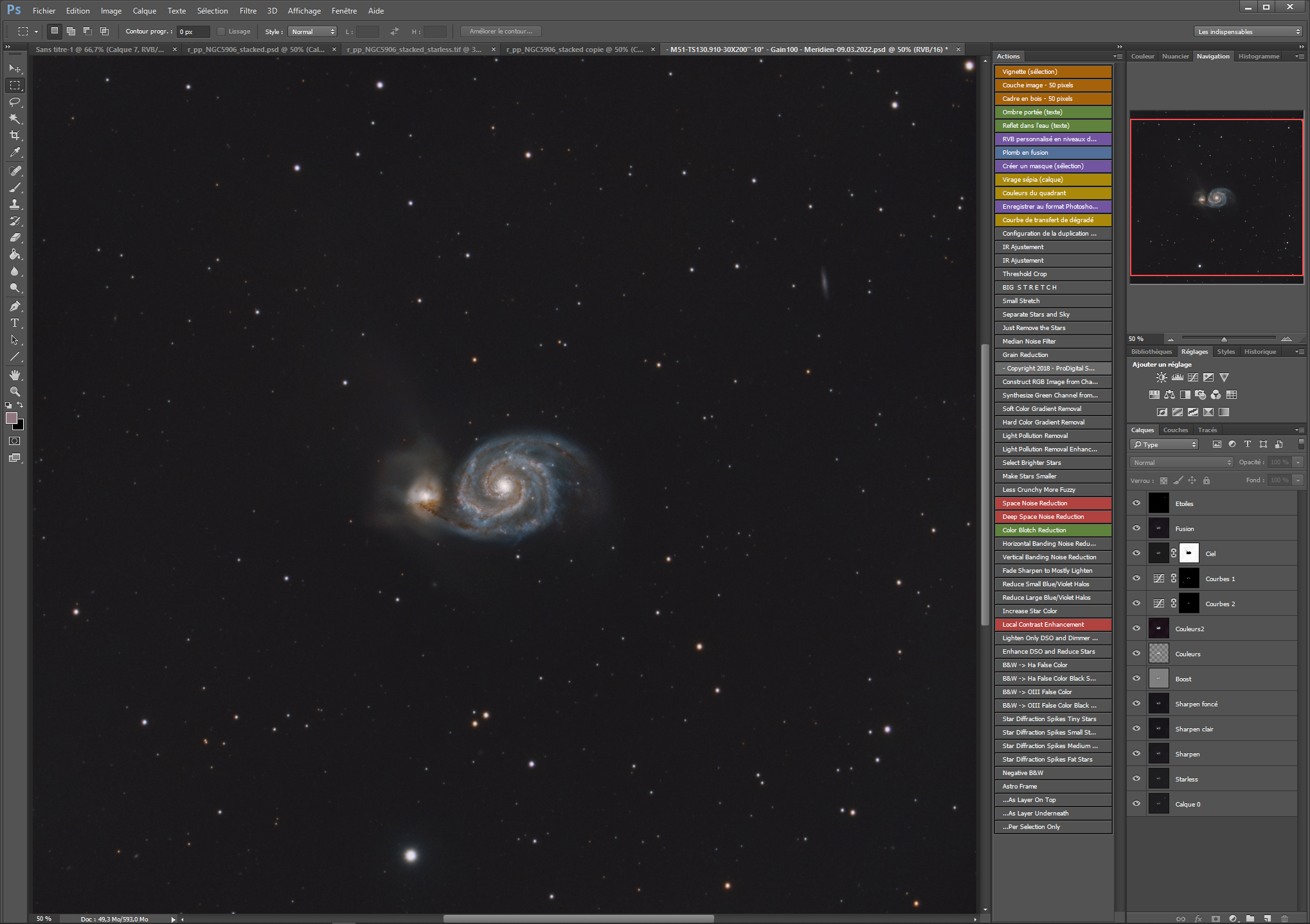

Message par Caprice » 12 mars 2022, 14:00
Je ne sais pas résister à M51 :mrgreen: Voici ma version de ta superbe prise @SBRCoach . Un vrai régal à travailler, bravo :clap: et merci pour ce partage.

Message par SBRCoach » 12 mars 2022, 14:17
Caprice a écrit :
12 mars 2022, 14:00
Purée sans déconner ... WOUAH super boulot ... j'aimerais bien savoir traiter mes images (bon jamais essayé non plus) ...
c'est à toi qu'on doit dire BRAVO !!!
Donc mon image DE BASE est pas si dégueux que ça !!!
Faudrait que tu m'en dises plus là !!! :ave: Logiciel utilisé, procédure ? :ave: :ave:

Message par Caprice » 12 mars 2022, 15:25
Merci @SBRCoach et @Olivier-Fantasy
SBRCoach a écrit :
12 mars 2022, 14:17
Et loin de là même, j'adorerais sortir ça avec ma 294 :D
SBRCoach a écrit :
12 mars 2022, 14:17
Faudrait que tu m'en dises plus là !!! Logiciel utilisé, procédure ?
Ton image étant vraiment très propre, le traitement a été assez simple :
- Ouverture du fit sous Siril
- Premier stretch de l'histo
- Etalonnage des couleurs
- Saturation des couleurs
- Suppression du bruit vert
- Extraction du gradient
- Second stretch avant passage sous Toshop
Ce qui donne déjà une belle M51
Avec StarnetV2, création de la version Starless
Et enfin, avec tout ça sous Toshop, séparation de chaque couche (Etoiles, Ciel, Galaxie) pour travailler séparément les zones sombres, les zones claires, la couleur etc. ;)

Message par Caprice » 12 mars 2022, 16:00
12 mars 2022, 15:38
C'est cette phase qui est la plus dure
Certes je la passe un peu vite :D
Pour le calque d'étoiles,je soustrais un calque starless à un calque d'origine, je fusionne les deux et j'ai un calque d'étoiles.
Je mets ce calque en mode superposition au dessus d'un nouveau calque starless et j'ai mon image de départ mais avec la galaxie+ciel séparés des étoiles. ;)
Pour le calque de Ciel, je reprends un calque starless auquel j'applique un masque dans lequel je colle l'image starless, je l'inverse et je joue sur les niveaux pour que les objets soient noirs dans le masque et donc que je ne travaille que sur le Ciel dans ce calque ( un petit flou gaussien sur le masque pour que les transitions soient plus douces)
La même procédure doit être faisable dans GIMP mais je le connais moins.

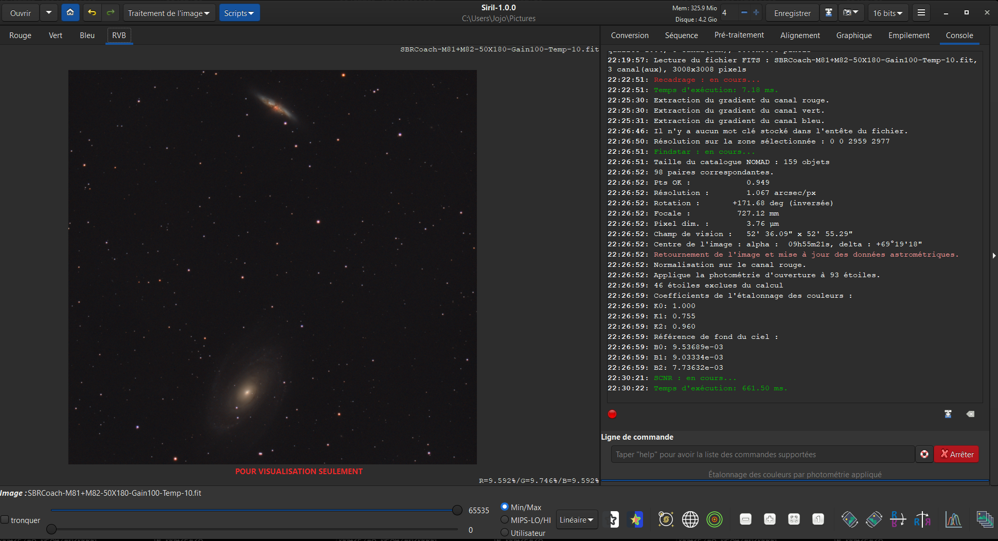

Message par SBRCoach » 12 mars 2022, 17:33
Je viens d'Ouvrir mon FIT avec SIRIL
- J'ai fait en 1 le Premier stretch de l'histo
2/ Quand je fait l’étalonnage des couleurs (astrométrie) j'ai plein d'erreur déjà !!! ça commence bien :(
Message par Caprice » 12 mars 2022, 17:59
Comme @soulearth je n'utilise plus trop l'étalonnage par photométrie. Je fais plutôt Etalonnage des couleurs.
J'utilise la couche rouge ici, je sélectionne un petit rectangle sans rien et je fais Utiliser la sélection courante, puis Neutralisation du fond de Ciel et Fermer
Messages : 2622
Message par SBRCoach » 12 mars 2022, 18:10
Pour mes messages d'erreurs je pense avoir compris le soucis - Au tout début j'avais pas, ou pas assez (je sais plus) RECADRE la photo ... là j'ai plus les msgs d'erreurs

Message par SBRCoach » 12 mars 2022, 23:27
Dans la foulée de mon 1er test sur M51 au dessus, Je viens de m'essayer également Uniquement avec SIRIL pour le moment sur M81&M82 ... et le Triplet du Lion
Un peu plus difficiles celles là ... je trouve !!!
