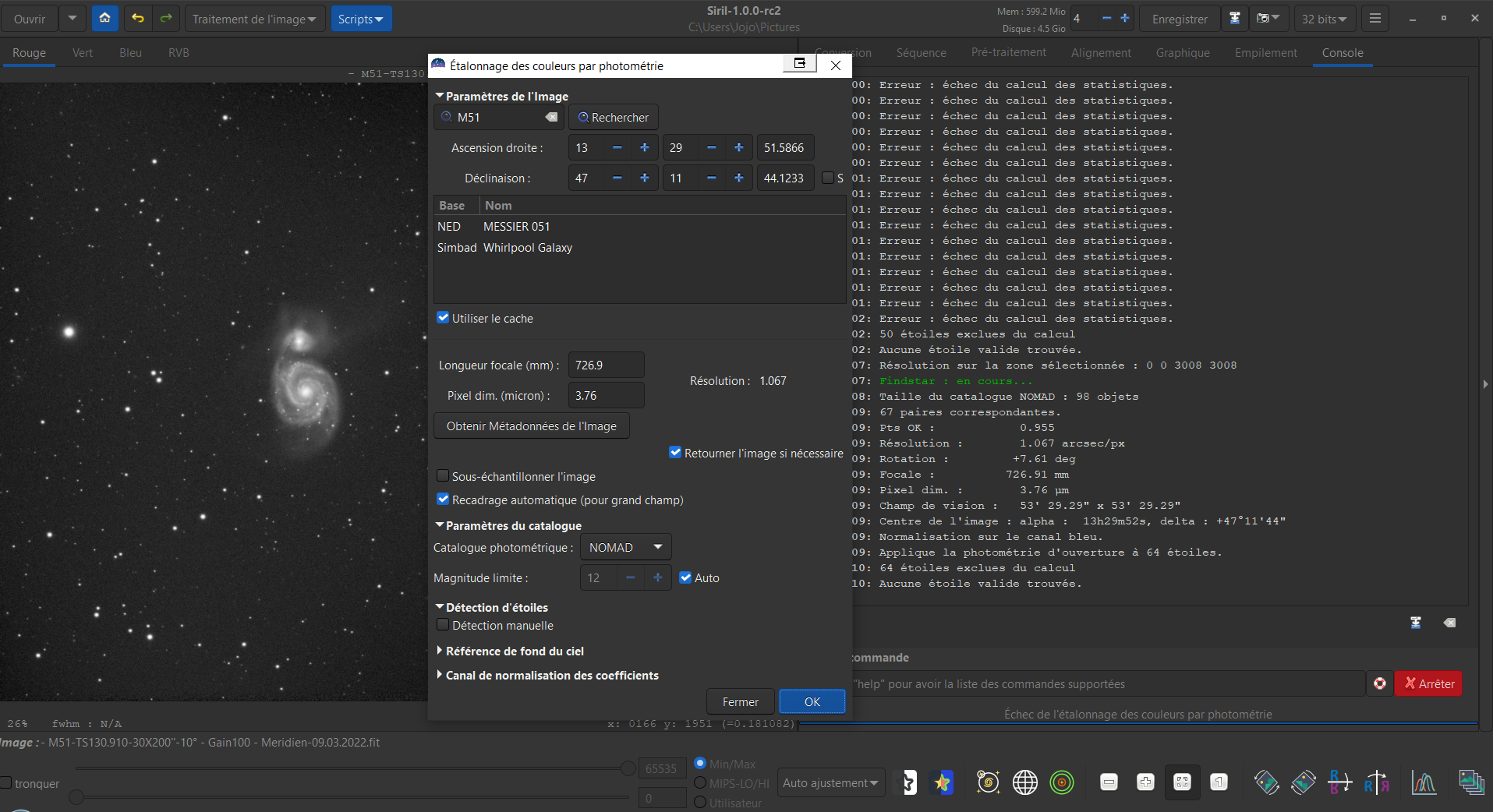

Je viens d'Ouvrir mon FIT avec SIRIL
- J'ai fait en 1 le Premier stretch de l'histo
2/ Quand je fait l’étalonnage des couleurs (astrométrie) j'ai plein d'erreur déjà !!! ça commence bien :(
Message par Caprice » 12 mars 2022, 17:59
Comme @soulearth je n'utilise plus trop l'étalonnage par photométrie. Je fais plutôt Etalonnage des couleurs.
J'utilise la couche rouge ici, je sélectionne un petit rectangle sans rien et je fais Utiliser la sélection courante, puis Neutralisation du fond de Ciel et Fermer
Messages : 2838
Message par SBRCoach » 12 mars 2022, 18:10
Pour mes messages d'erreurs je pense avoir compris le soucis - Au tout début j'avais pas, ou pas assez (je sais plus) RECADRE la photo ... là j'ai plus les msgs d'erreurs
