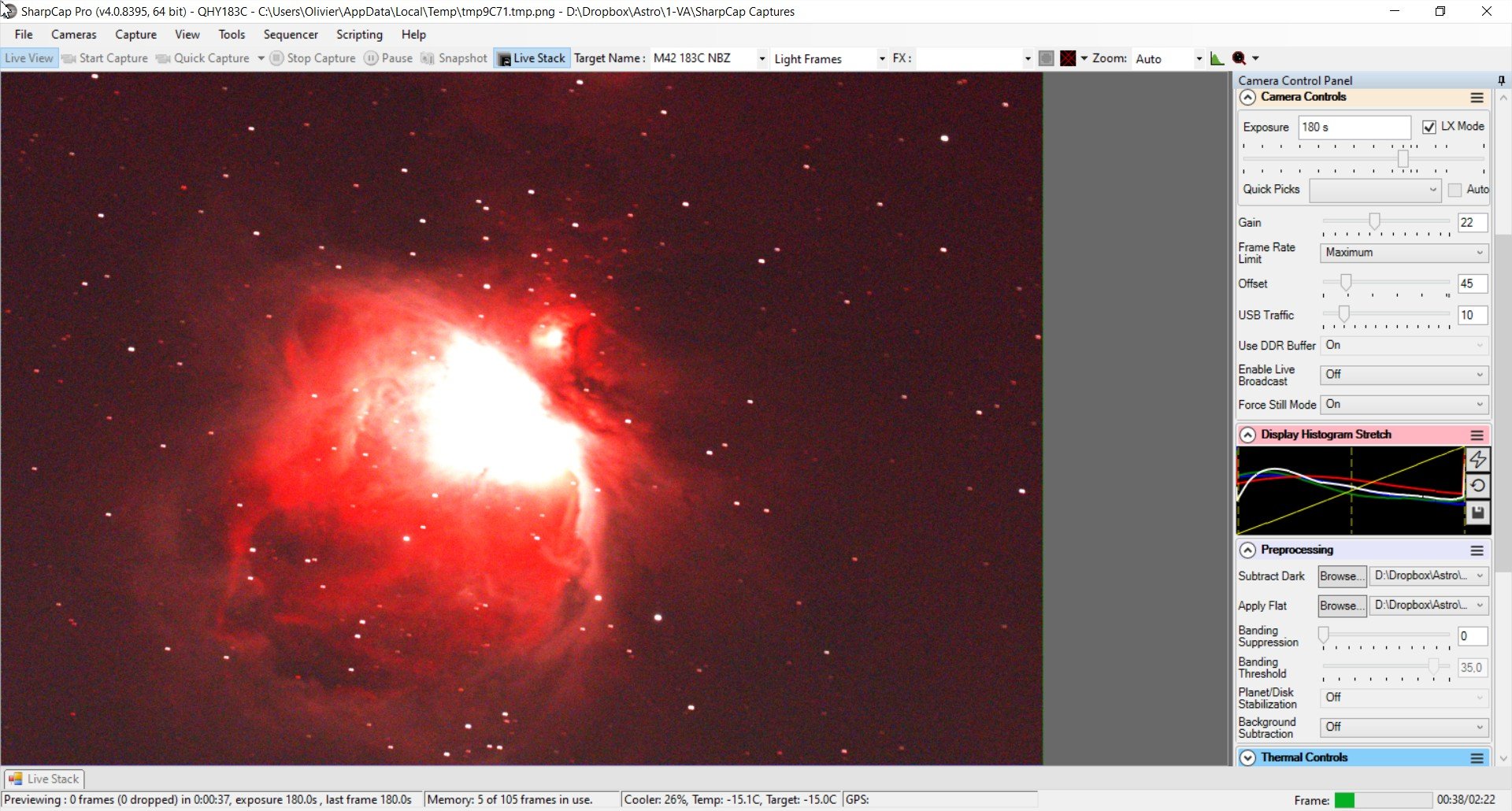

Bizarrement, avec la QHY183C, chaque 1ère frame dure le double : si pose de 60s, la première s'allonge jusqu'à 120, par exemple.
Donc, pour des poses de 180s... il faut attendre 3mn de plus pour voir apparaître l'image !
Regardez en bas à droite, la durée de la frame :
SharpCap Pro (v4.0.8395, 64 bit) - QHY183C - CUsersOlivierAppDataLocalTemptmp9C71.tmp.png - DDropboxAstro1-VASharpCap Captures.jpg
Et dès que ça passe les 2x la frame (ici 2 x 180 donc 3mn), c'est bon, l'image apparaît :
SharpCap Pro (v4.0.8395, 64 bit) - QHY183C - CUsersOlivierAppDataLocalTemptmp9C71.tmp.png - DDropboxAstro1-VASharpCap Captures_2.jpg
Cela aurait un rapport avec l'USB Traffic ? Bon, sinon, une fois lancé, ça roule... mais faut le savoir, car au début, ça m'inquiétait et je relançais SC... pour rien, car ça le faisait à nouveau ensuite.
J'ai la même chose avec la QHY294proC, je l'ai résolu en positionnant l'option Force Still Mode à ON (à retirer si tu veux faire un .ser pour du planétaire par contre ;) )
Super, merci, je vais essayer ça !! :D

Bon, j'ai essayé : chez moi, ça fait tout planter :)
J'ai essayé avec plusieurs temps de pose, mais ça n'avait rien à voir : ça plantait tout le temps. J'ai même eu du mal à l'enlever, car ça plantait avant que je puisse toucher à quoi que ce soit (SC figé, obligé de le "forcer" à quitter).
Par contre, oui ça forçait bien la frame à passer... mais ça plantait tout juste après ;)

=> A 180s : tout cramé !!! Le grand histo qui disparaissait tout à droite, je n'avais jamais vu ça :P
SharpCap Pro (v4.0.8395, 64 bit) - QHY183C - CUsersOlivierAppDataLocalTemptmp9C71.tmp.png - DDropboxAstro1-VASharpCap Captures_5.jpg

Je viens de me rendre compte qu'en déséquilibrant volontairement l'histo, on pouvait récupérer un paquet de "rouge" !!!! C'est triché, car alors la courbe du rouge est boostée vers la droite... mais je me dis qu'il ne sort pas de nulle part, tout ce rouge. Il doit bien être là, en vrai, non ?
SharpCap Pro (v4.0.8395, 64 bit) - QHY183C - CUsersOlivierAppDataLocalTemptmp7543.tmp.png - DDropboxAstro1-VASharpCap Captures_6.jpg
Donc, c'est exagéré ? Ou c'est "faire ressortir ce qui est là" (donc "normal") ??...
