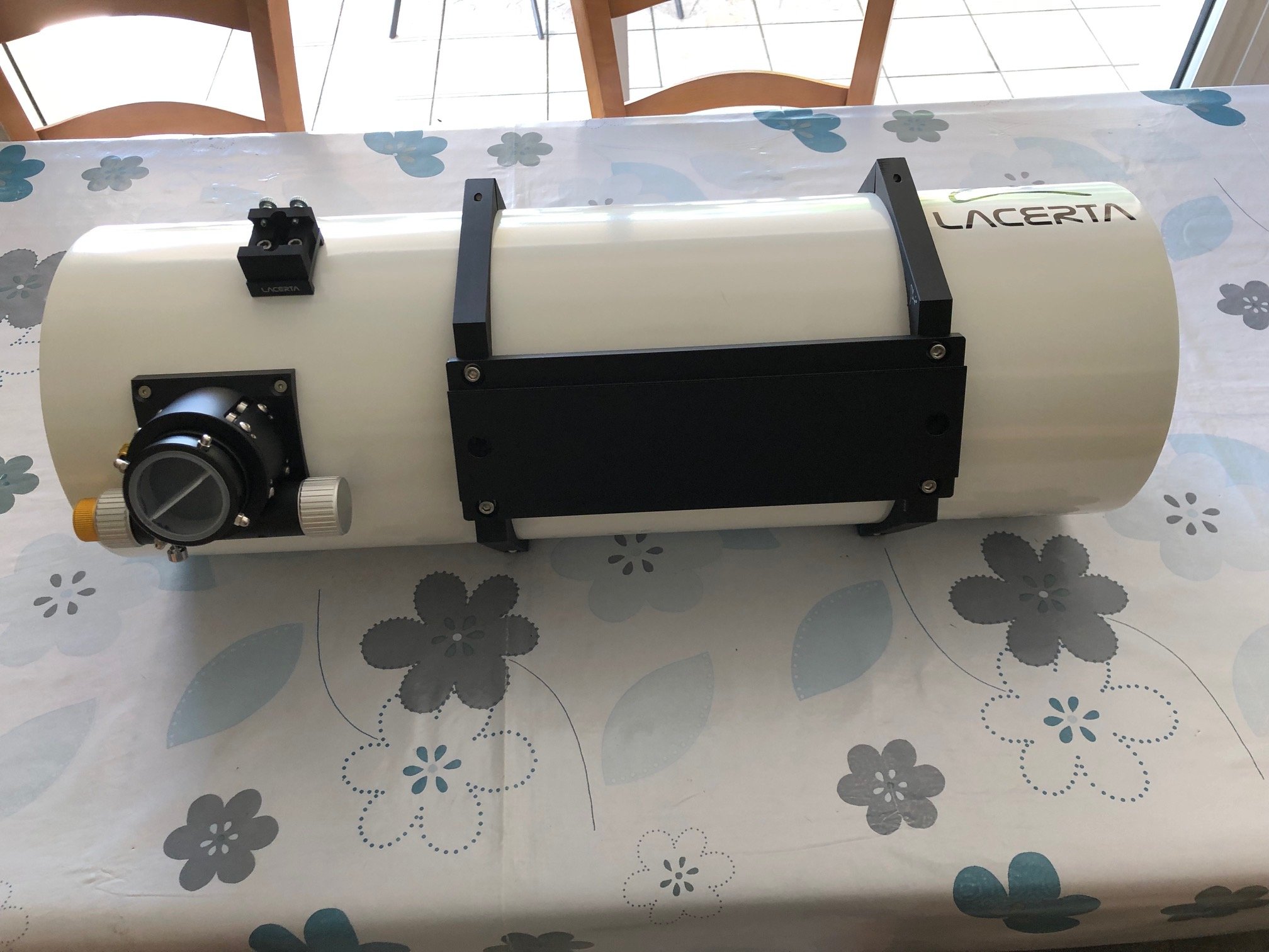

J'ouvre ce post pour partager ma découverte de mon nouveau tube : le Lacerta 200/800 Edition 2021.
Je l'ai commandé il y a 9 mois et j'ai été le tout premier client en ligne, j'ai donc été le tout premier servi (mais @kikich a reçu le sien le lendemain^^ donc ça va)
En tout cas, cela m'a permis de jouer avec le matériel en fin de journée et de pouvoir faire un premier test en soirée.

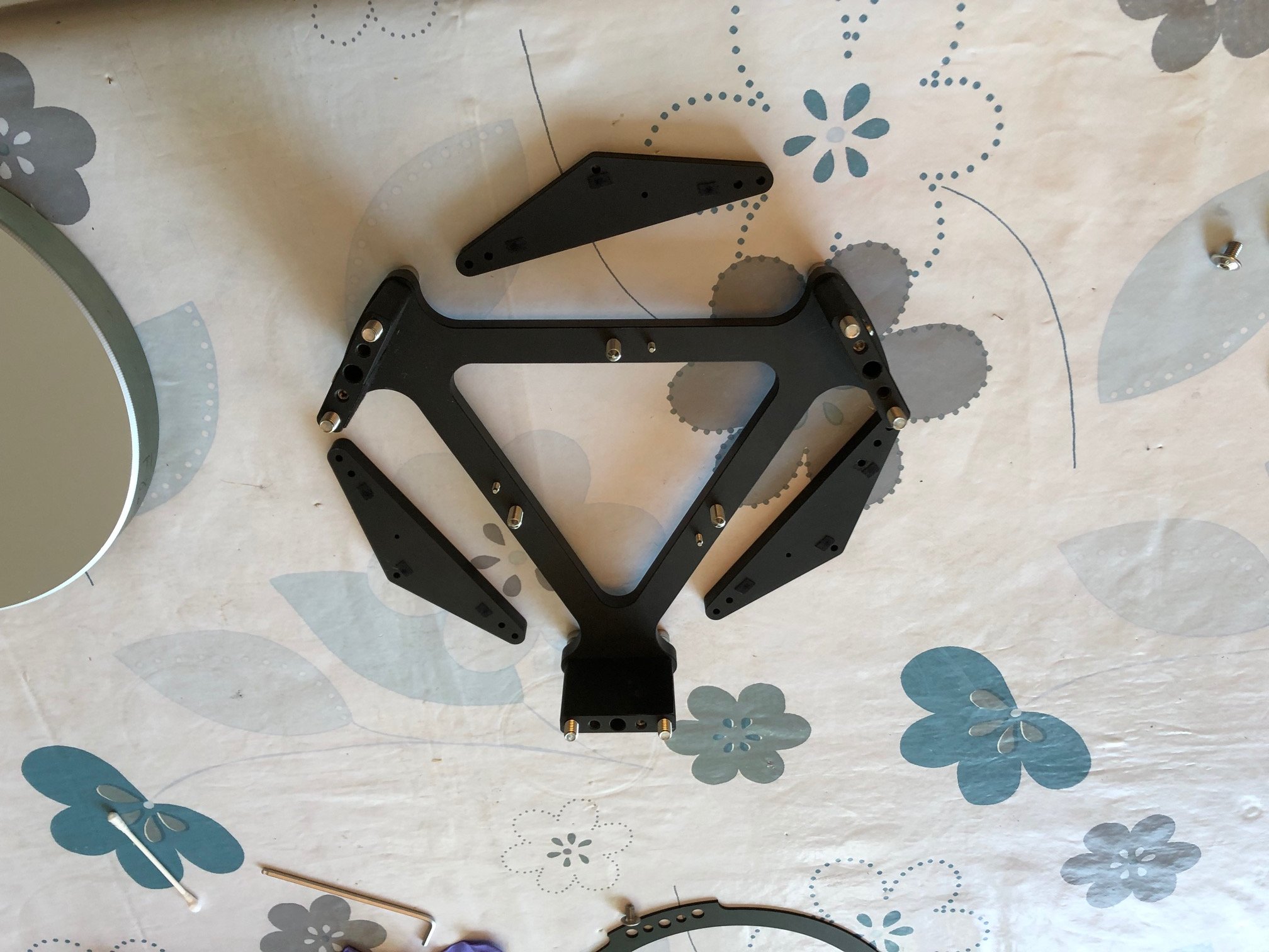

J'avais surtout été séduit par la présentation de l'araigné et du support du primaire sur le papier ainsi que spec alléchantes : masque de chanfrein usiné, tapissé de velours, po spécifique à 8 roulements à billes.
Voilà ce que ça donne avec la bête sous la main:
D'une manière générale, l'impression qualitative est excellente, le tube en carbone semble hyper rigide en main, la différence de sensation avec un tube métal est énorme.
Un autre bon point : les colliers hexagonaux, ça n'a l'air de rien mais c'est trés pratique de pouvoir poser l'ensemble facilement dans plusieurs positions différentes:
Araignée monobloc qui renforce en plus l'avant du tube; le travail de passage pour la résistance du secondaire est trés bien fait, les cables sont invisibles et cachés par les branches, pas de 5eme aigrette qui traine ^^: Le support de primaire en 9 points, j'y reviendrai : Le po avec la connectique pour la résistance du secondaire, j'y reviendrai également -sur le po- Un point trés pratique de ce po c'est qu'il n'a pas de vis de serrage, les 4 vis à 90° qu'on apperçoit ne servent qu'à la rotation de l'ensemble, il y a ensuite un système à l'intérieur du po façon "Baader quick lock" qui serrre l'ensemble. A y réfléchir, c'est exactement ce qu'il faut; le serrage est trés reproductibe et centré :
Le support du primaire se démonte : les 3 vis à 120° à l'extérieur et on démonte miroir + support + masque de chanfrein. il y a un anneau à l'intérieur qui permet de fixer ce bloc. Sur cette vue, on voit bien le velours à l'intérieur du tube:
sur les côté de ce support, 3 vis supplémentaires pour appuyer sur le miroir, on en voit une ici, la petite vis sur le dessus permet de faire tenir le masque de chanfrein, d'excellente facture également J'en ai profité pour me mettre une "vraie" marque de primaire, je le recommande à tout le monde: il faut une marque avec 3 axe à 120° que vous positionnez en face des vis de réglages du primaire, ça simplifie énormément la colimation car vous savez exactement dans quel sens vous allez déplacer votre vue : un des axes de cette pastille centrale: Une vue du système à 9 points, il faut que je comprenne bien comment poser le miroir avec le minimum de contrainte dans cet ensemble: et le tout sur la CEM70 pour un premier test d'équilibrage qui se fait trés bien:
Voilà pour la partie "présentation"

L’intégration du système de chauffage du secondaire bien faite, l'araignée monobloc évitera les soucis de doubles aigrettes.
Par contre je suis étonné des points de contacts des triangles, j'ai l'impression qu'ils ont les mêmes triangles pour tous les modèles et que seule la position des touches en feutrine change (ils auraient quand même pu mettre des touches teflon... d'ailleurs tu as une touche feutrine qui a glissé, sur le triangle en bas a droite, celle du haut n'est plus à sa place).

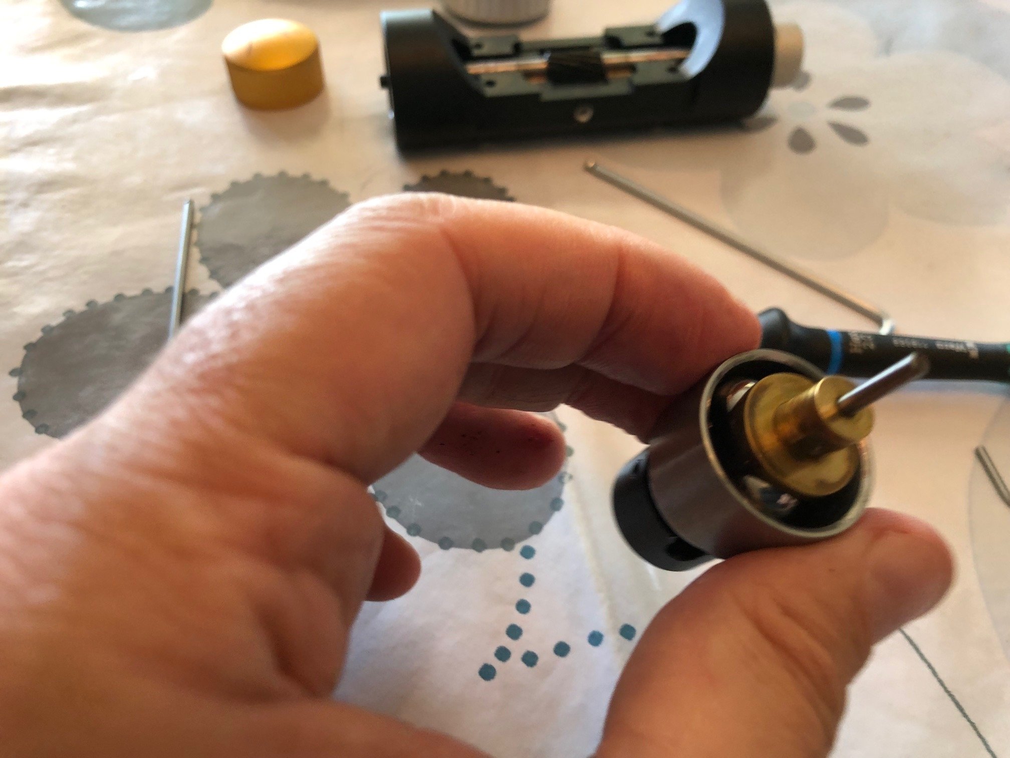

Le plis gros déboire concerne le po : il faut le changer !!!
J'ai commencé par être surpris, je ne pouvais le déplacer que de 5-6 mm, pas pratique pour la MAP !
Déjà les 8 vis de serrage des roulement était serré à fond, je pouvais à peine déplacer le po, au fur et à mesure de mes démontages, c'est la partie contenant la démultiplication 1/10 qui est HS, on voit même une bilel de roulement qui se balade à l'intérieur, c'est elle qui doit bloquer le mouvement, je tourne la vis d'un 1/4 de tour max: J'ai quand même réussi à trouver un truc pour la MAP en jouant sur une vis de serrage: je fais un premier déplacement en manuel et en resserrant, je peux finir la MAP. Ca m'a permis de faire ma première sortie en soirée : C'est quand même extrémement frustrant quand vous réalisez progressivement un truc comme ça. Personnelement, je ne pense pas à un problème pendant le transport: les vis de roulement trop serrés ne peuvent venir de là et Tommy, mon interlocuteur hyper sympa chez Lacerta, m'a garantie qu'ils l'avaient vérifié. Je suspecte donc plutôt un truc du style : on en demande à l'apprenti / stagiaire qui est là de finir de remballer / remonter le tube et comme il n'y connaissait rien, il a soigneusement tout serré au delà du raisonnable.

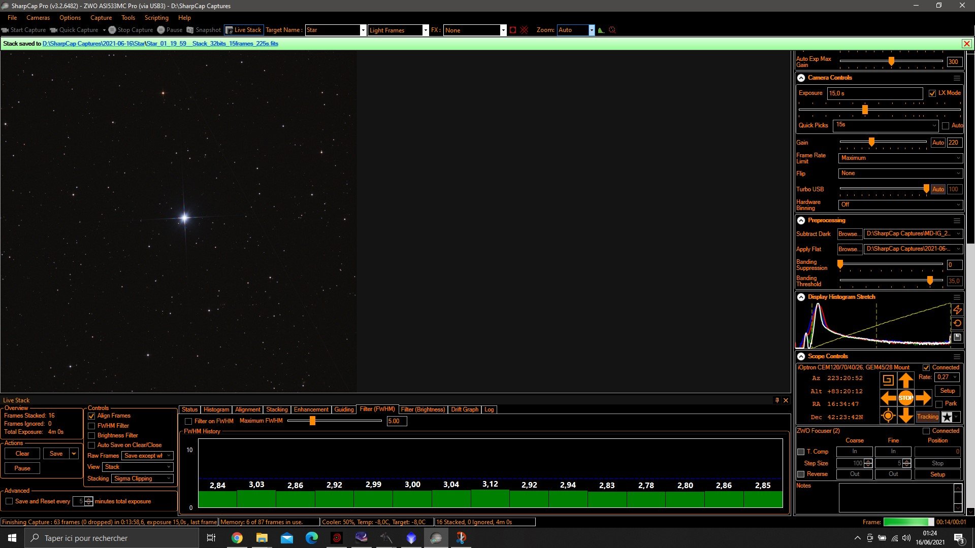

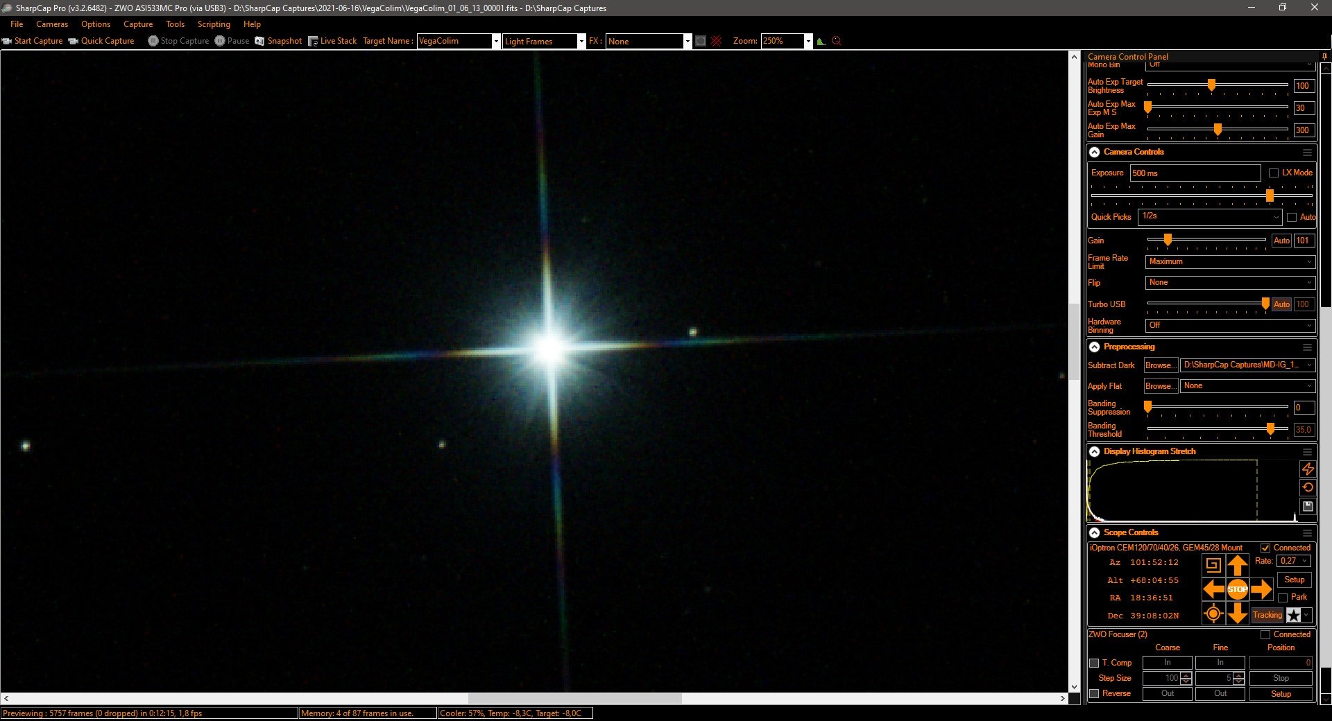

Je file sur Vega, beaucoup de perturbations mais plus d'étoiles triangulaires, ça va un peu mieux même si la colim est loin d'être bonne : Notez au passage un des intérêts de l'araignée monobloc : ça garantie que les branches opposées sont bien parallèles, cela donne des aigrettes parallèle qui ne divergent pas (c'était le cas avec le 150).
Maintenant, il faut relativiser, même si j'ai été frustré, alors que j'ai augmenté un peu la focale (760mm avec le MAxField de TS), les FWHM n'ont jamais été aussi bonne alors que j'ai encore de la marge à la colimation, un exemple à 16x15secondes : Et même avec mes étoiles triangulaires, un test en 8x1mn sur M101, je montre aussi l'histogramme, cette fois, à F4 et en 1 minute, j'arrive nettement à attraper le fond de ciel, la focale est quasi la même, vous pouvez aussi dire que je suis passé de 150 à 200mm, ça fait un bon +50% de signal (69% si je ne prends pas en compte l'obstruction)

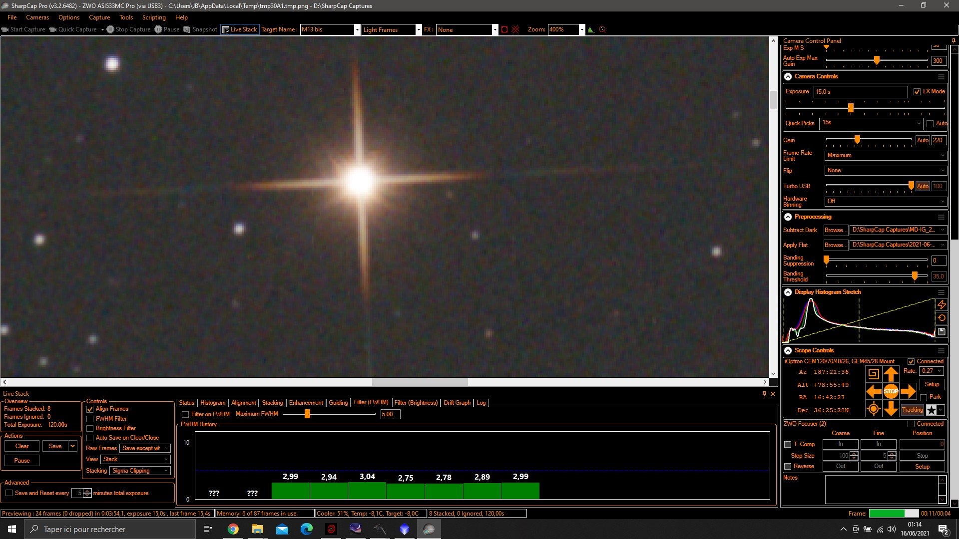

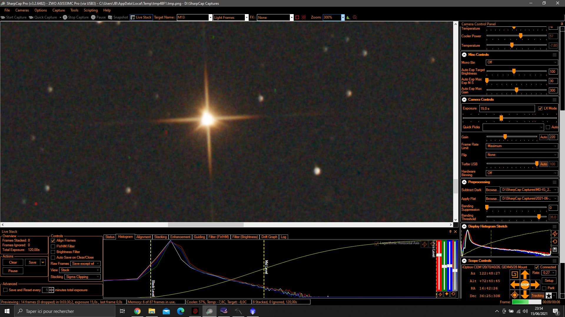

J'ai fini en rejouant M13, je vous montre la même étoile après mes modifications de la nuit-que-j-aurai-du-faire-en-journée-plutôt !! et la FWHM en pause de 15 secondes:

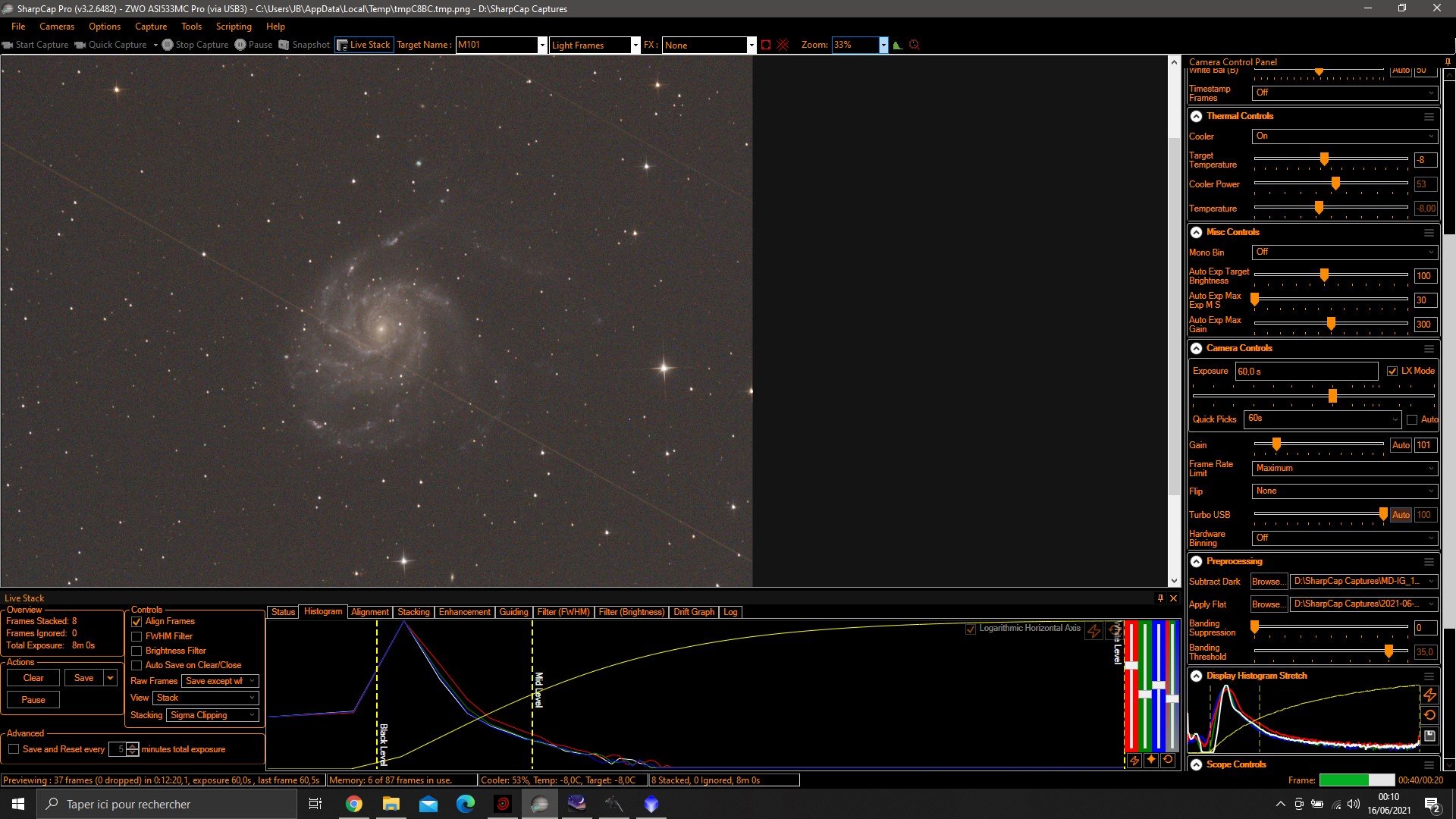

J'ai fini sur M51, 30x1mn que j'ai traité ce soir avant de faire ce post, le save as seen et le traitement :

Les premières visses que tu montres sont les support du primaire (3 support a 3 points) et ne se règlent pas
Les deuxièmes servent aux réglages : une tirantes (au centre) pour 2 poussantes sur les côtés
C’est un copier coller du système dès epsilon de takahashi, perso, je n’étais pas fan et depuis que j’ai rajouté des ressorts costauds, je ne me sers plus des poussantes et ça me va très bien
Je décris le système dans mon fil sur mon setup (pas facile je suis loin et sur ma tablette)
