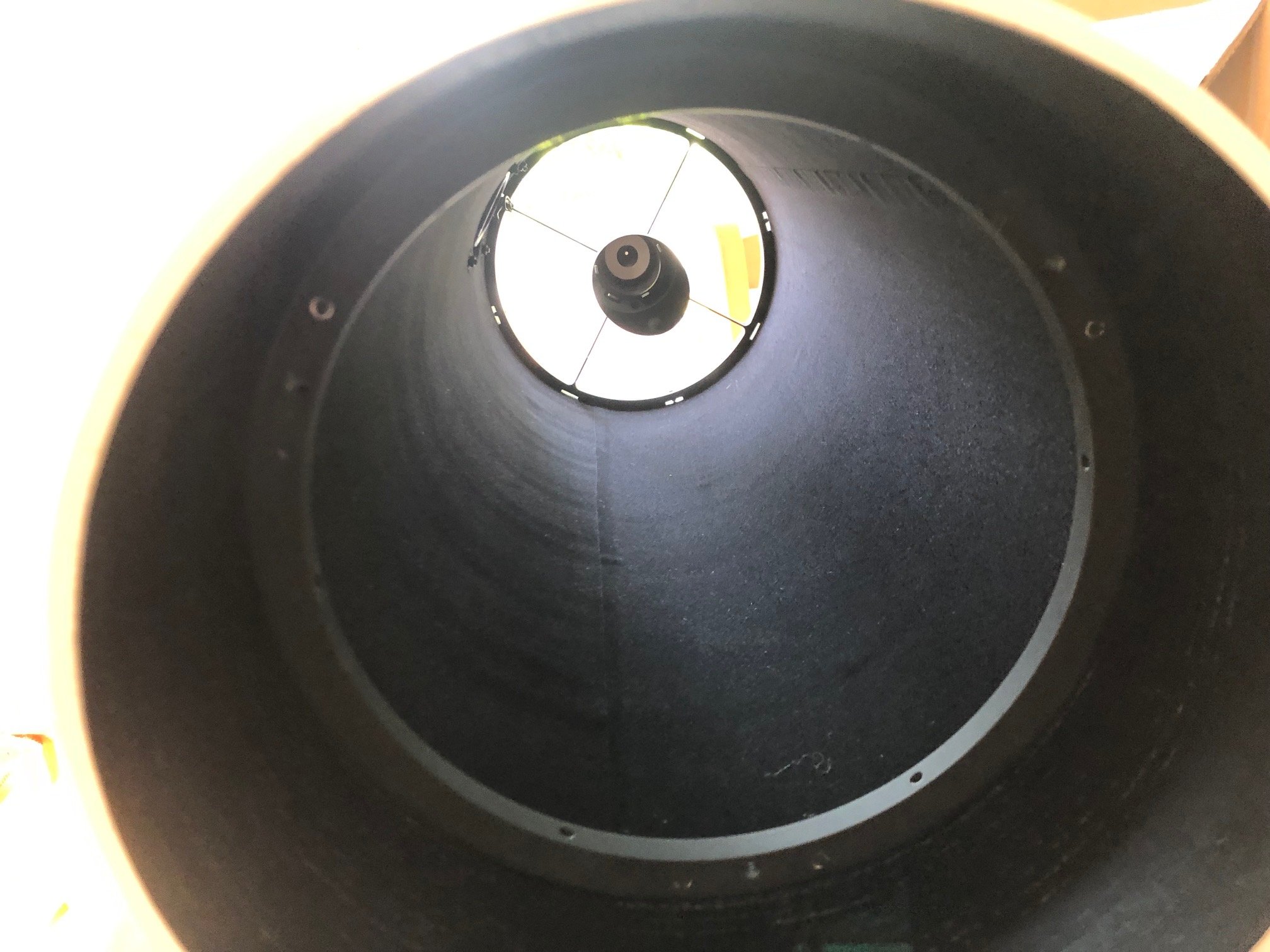

Voilà ce que ça donne avec la bête sous la main:
D'une manière générale, l'impression qualitative est excellente, le tube en carbone semble hyper rigide en main, la différence de sensation avec un tube métal est énorme.
Un autre bon point : les colliers hexagonaux, ça n'a l'air de rien mais c'est trés pratique de pouvoir poser l'ensemble facilement dans plusieurs positions différentes:

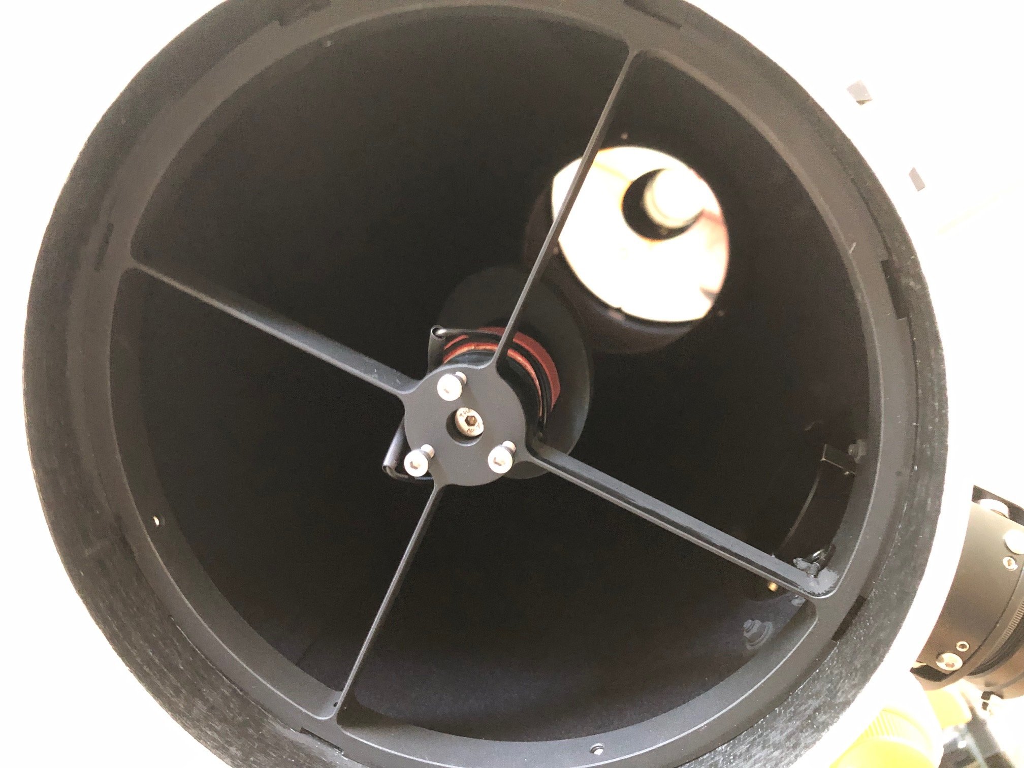

Araignée monobloc qui renforce en plus l'avant du tube; le travail de passage pour la résistance du secondaire est trés bien fait, les cables sont invisibles et cachés par les branches, pas de 5eme aigrette qui traine ^^:

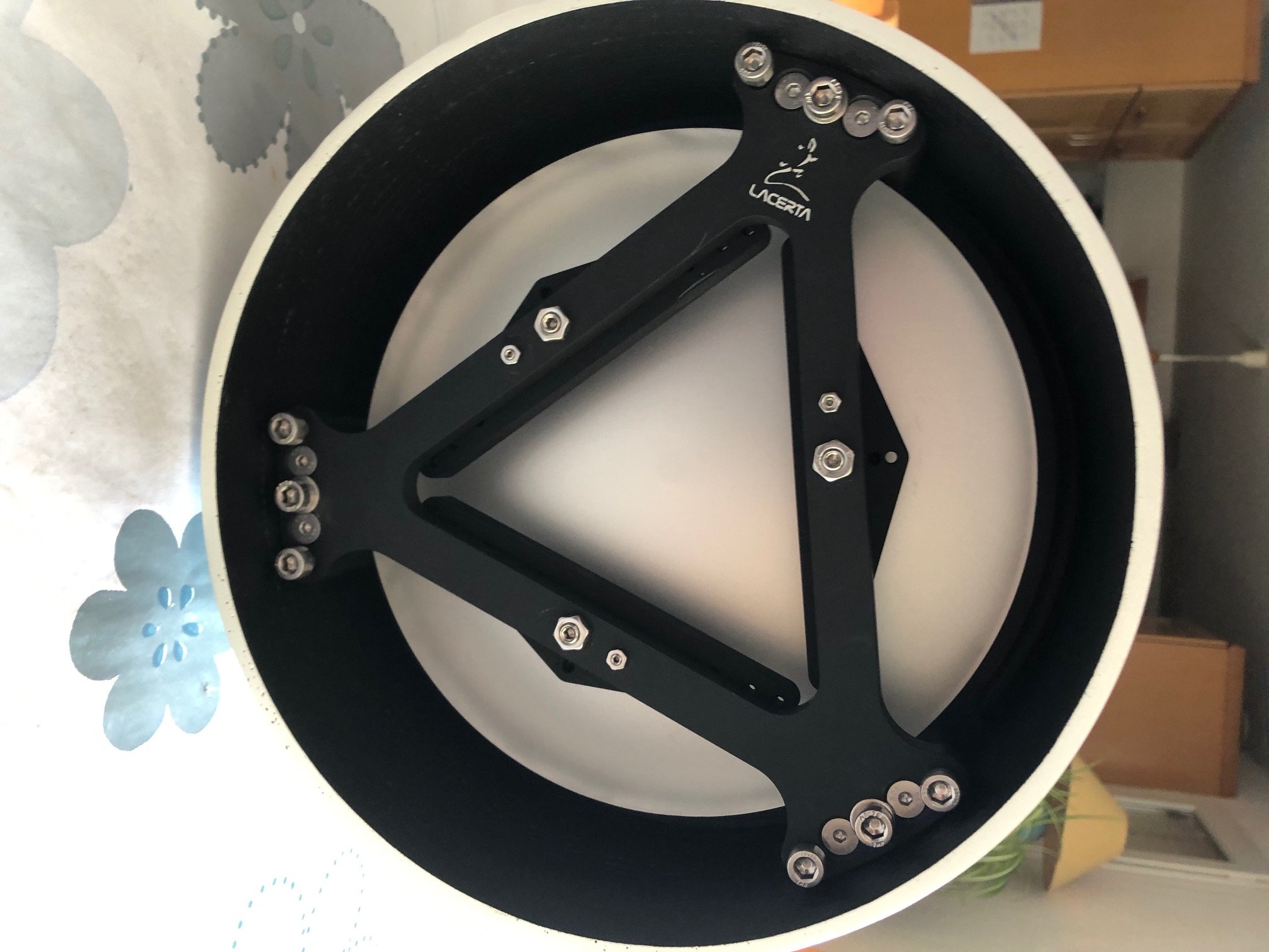

Le support de primaire en 9 points, j'y reviendrai :

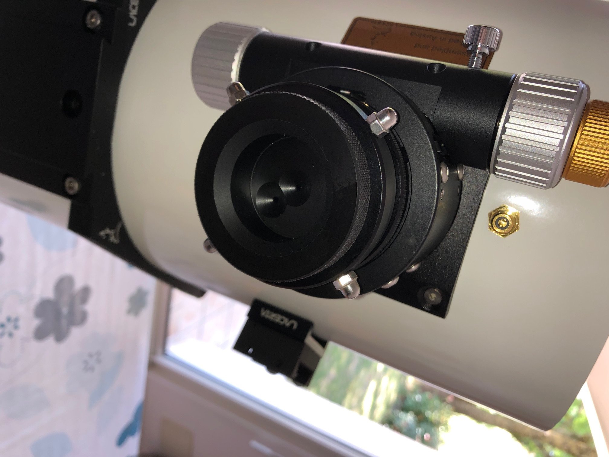

Le po avec la connectique pour la résistance du secondaire, j'y reviendrai également -sur le po-
Un point trés pratique de ce po c'est qu'il n'a pas de vis de serrage, les 4 vis à 90° qu'on apperçoit ne servent qu'à la rotation de l'ensemble, il y a ensuite un système à l'intérieur du po façon "Baader quick lock" qui serrre l'ensemble. A y réfléchir, c'est exactement ce qu'il faut; le serrage est trés reproductibe et centré :

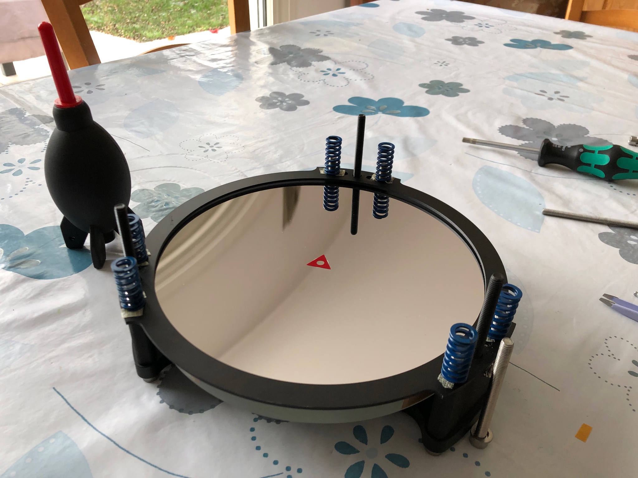

Le support du primaire se démonte : les 3 vis à 120° à l'extérieur et on démonte miroir + support + masque de chanfrein. il y a un anneau à l'intérieur qui permet de fixer ce bloc. Sur cette vue, on voit bien le velours à l'intérieur du tube:
sur les côté de ce support, 3 vis supplémentaires pour appuyer sur le miroir, on en voit une ici, la petite vis sur le dessus permet de faire tenir le masque de chanfrein, d'excellente facture également
J'en ai profité pour me mettre une "vraie" marque de primaire, je le recommande à tout le monde: il faut une marque avec 3 axe à 120° que vous positionnez en face des vis de réglages du primaire, ça simplifie énormément la colimation car vous savez exactement dans quel sens vous allez déplacer votre vue : un des axes de cette pastille centrale:
Une vue du système à 9 points, il faut que je comprenne bien comment poser le miroir avec le minimum de contrainte dans cet ensemble:

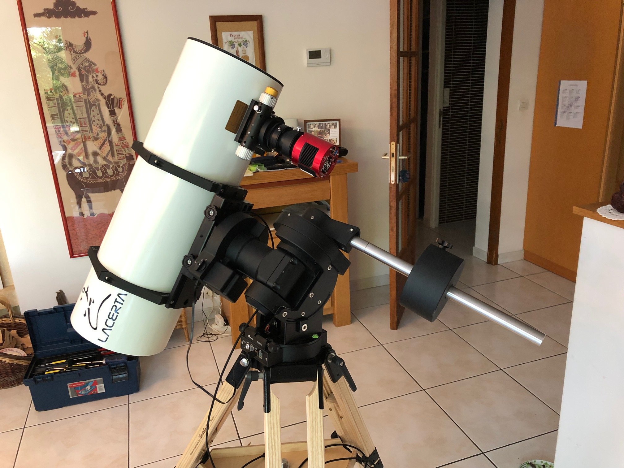

et le tout sur la CEM70 pour un premier test d'équilibrage qui se fait trés bien:

Message par John Mc Burn » 16 juin 2021, 22:34
C'est un bel instrument!
L’intégration du système de chauffage du secondaire bien faite, l'araignée monobloc évitera les soucis de doubles aigrettes.
Par contre je suis étonné des points de contacts des triangles, j'ai l'impression qu'ils ont les mêmes triangles pour tous les modèles et que seule la position des touches en feutrine change (ils auraient quand même pu mettre des touches teflon... d'ailleurs tu as une touche feutrine qui a glissé, sur le triangle en bas a droite, celle du haut n'est plus à sa place).

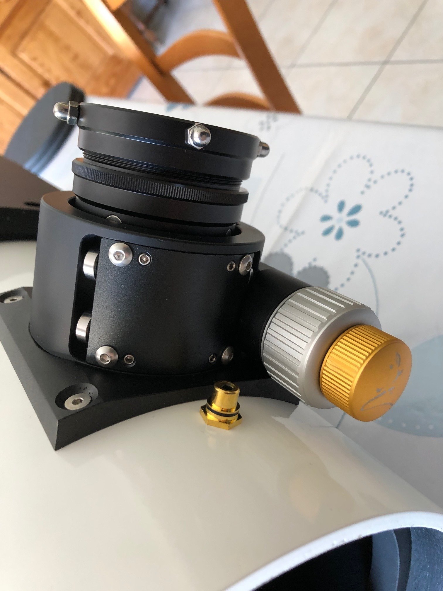

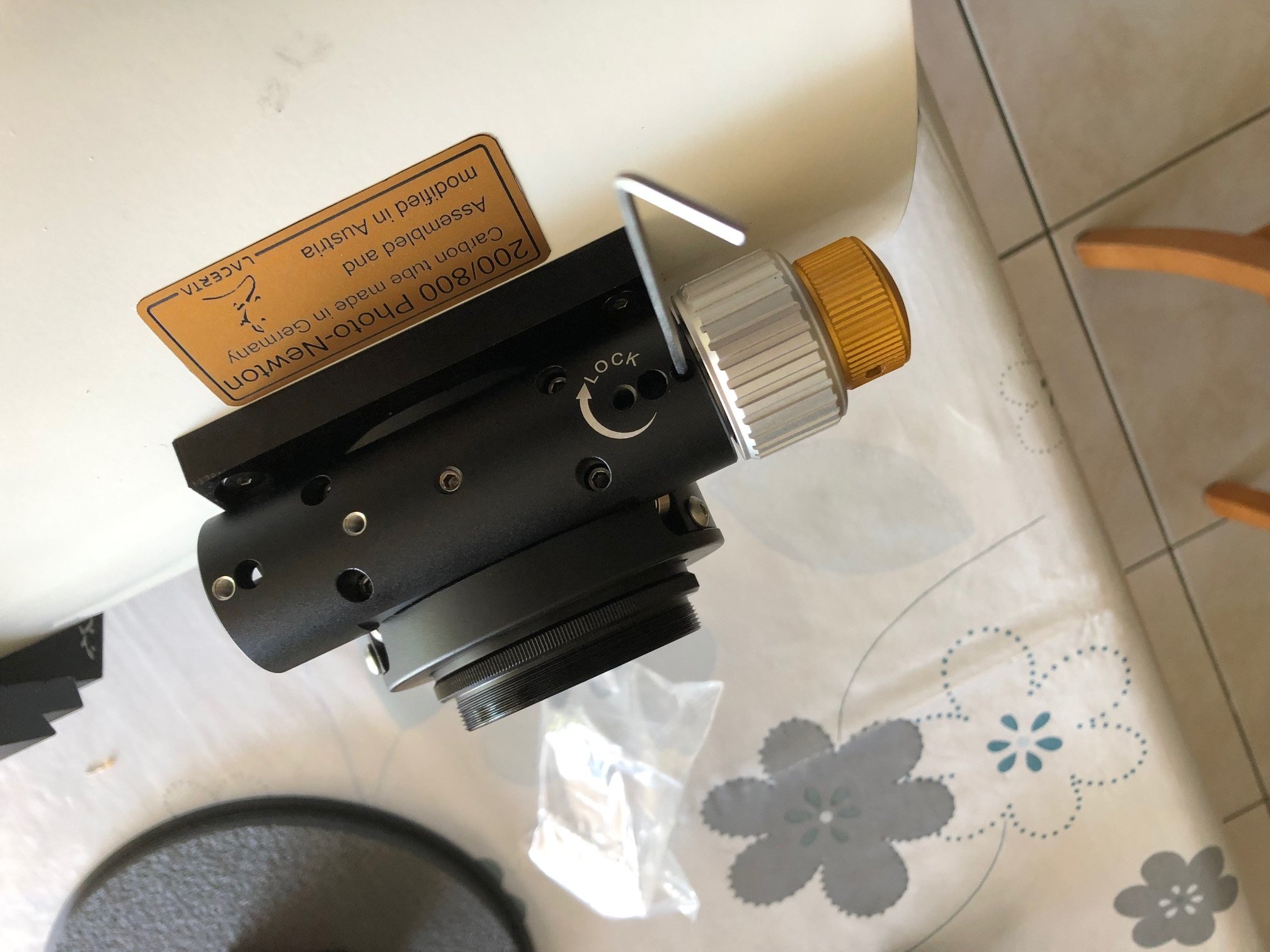

Le plis gros déboire concerne le po : il faut le changer !!!
J'ai commencé par être surpris, je ne pouvais le déplacer que de 5-6 mm, pas pratique pour la MAP !
Déjà les 8 vis de serrage des roulement était serré à fond, je pouvais à peine déplacer le po, au fur et à mesure de mes démontages, c'est la partie contenant la démultiplication 1/10 qui est HS, on voit même une bilel de roulement qui se balade à l'intérieur, c'est elle qui doit bloquer le mouvement, je tourne la vis d'un 1/4 de tour max:
J'ai quand même réussi à trouver un truc pour la MAP en jouant sur une vis de serrage: je fais un premier déplacement en manuel et en resserrant, je peux finir la MAP. Ca m'a permis de faire ma première sortie en soirée :
C'est quand même extrémement frustrant quand vous réalisez progressivement un truc comme ça. Personnelement, je ne pense pas à un problème pendant le transport: les vis de roulement trop serrés ne peuvent venir de là et Tommy, mon interlocuteur hyper sympa chez Lacerta, m'a garantie qu'ils l'avaient vérifié. Je suspecte donc plutôt un truc du style : on en demande à l'apprenti / stagiaire qui est là de finir de remballer / remonter le tube et comme il n'y connaissait rien, il a soigneusement tout serré au delà du raisonnable.

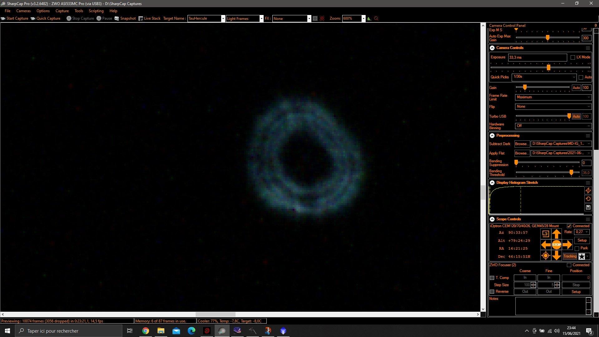

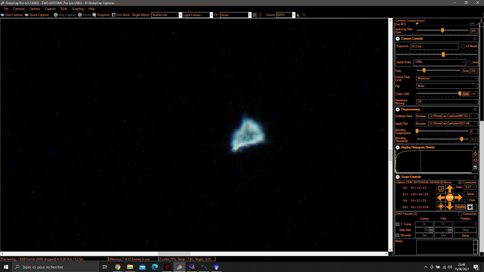

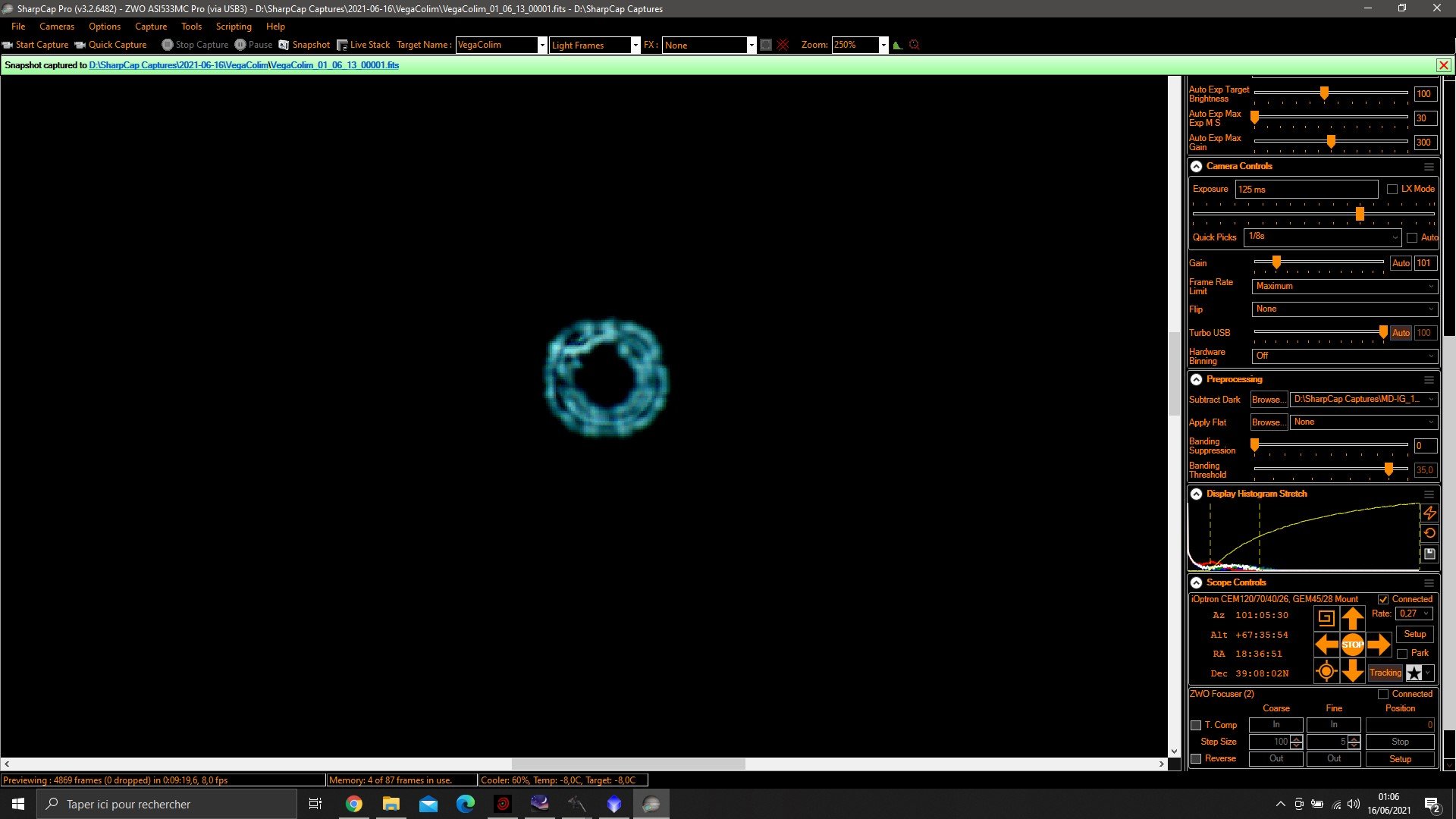

Ensuite première sortie le soir et là encore, alors que j'avais eu tendance à être léger dans les modifs au remontage, la première image m'a rappelé à l'ordre: le miroir est bien trop contraint, voici mes premières figures d'Airy et ce que ça donne sur une étoile avec MAP :oops:
Après l'épisode du po, j'avais le moral dans les chaussettes, et personne sur Discord pour me remonter le moral :cry:
Bon, on venait gagner au foot, ça ne vaut pas un crunch mais je m'en suis contenté.
Me voilà donc à tout démonter à minuit, à tenter de poser le miroir et d'éviter toute contrainte "visible", remonter et tenter à nouveau de finir ma collimation au star test.
Je file sur Vega, beaucoup de perturbations mais plus d'étoiles triangulaires, ça va un peu mieux même si la colim est loin d'être bonne :
Notez au passage un des intérêts de l'araignée monobloc : ça garantie que les branches opposées sont bien parallèles, cela donne des aigrettes parallèle qui ne divergent pas (c'était le cas avec le 150).

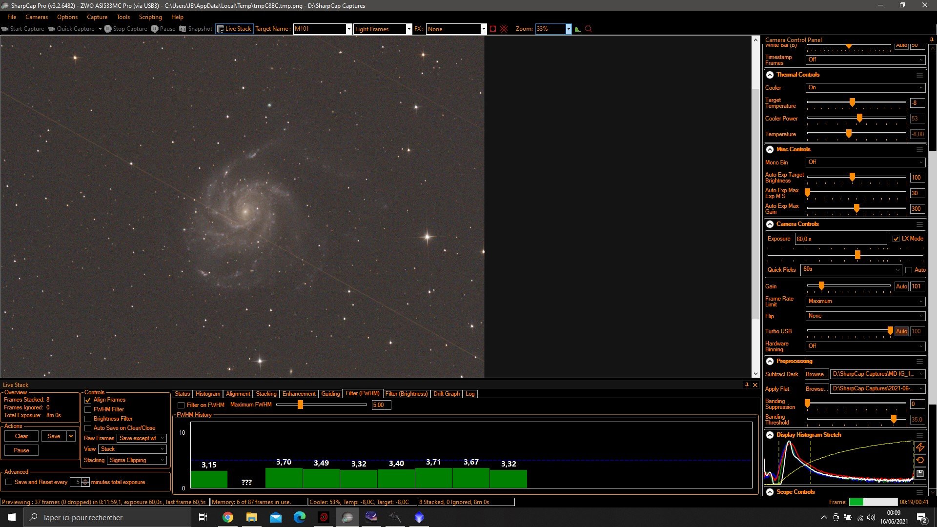

Maintenant, il faut relativiser, même si j'ai été frustré, alors que j'ai augmenté un peu la focale (760mm avec le MAxField de TS), les FWHM n'ont jamais été aussi bonne alors que j'ai encore de la marge à la colimation, un exemple à 16x15secondes :
Et même avec mes étoiles triangulaires, un test en 8x1mn sur M101, je montre aussi l'histogramme, cette fois, à F4 et en 1 minute, j'arrive nettement à attraper le fond de ciel, la focale est quasi la même, vous pouvez aussi dire que je suis passé de 150 à 200mm, ça fait un bon +50% de signal (69% si je ne prends pas en compte l'obstruction)

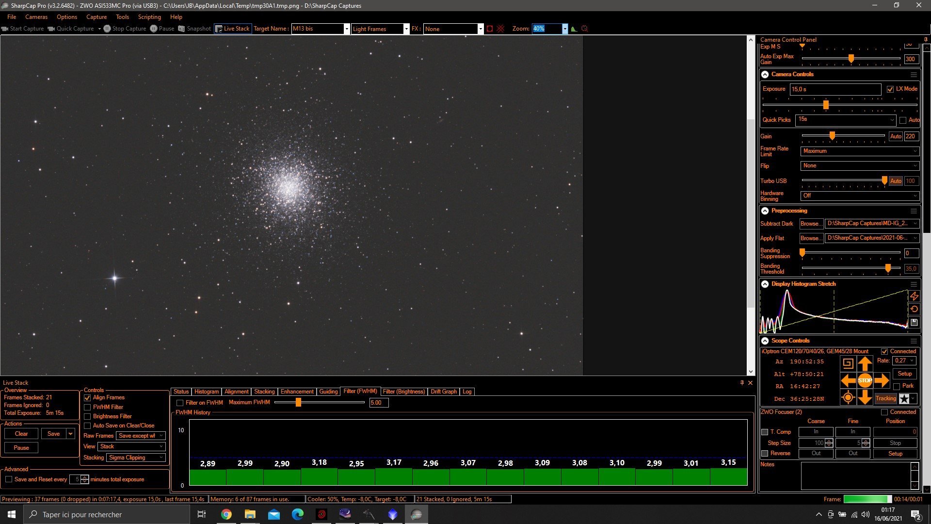

J'ai fini en rejouant M13, je vous montre la même étoile après mes modifications de la nuit-que-j-aurai-du-faire-en-journée-plutôt !! et la FWHM en pause de 15 secondes:

Je n'arrive pas bien à piger comment se fait le réglage du primaire : sur quelles vis faut-il jouer ?
(je comprends que ce sont des têtes hexagonales, un peu chiant, non ?)
ici ?
ou là ?
(je penche pour la seconde, mais je ne vois pas ou ne comprends pas s'il y a un système de blocage, peut être avec les deux vis qui sont de part et d'autre)

Les premières visses que tu montres sont les support du primaire (3 support a 3 points) et ne se règlent pas
Les deuxièmes servent aux réglages : une tirantes (au centre) pour 2 poussantes sur les côtés
C’est un copier coller du système dès epsilon de takahashi, perso, je n’étais pas fan et depuis que j’ai rajouté des ressorts costauds, je ne me sers plus des poussantes et ça me va très bien
Je décris le système dans mon fil sur mon setup (pas facile je suis loin et sur ma tablette)
Je vasi essayer de te trouver une photo

Message par Djibi » 19 mars 2022, 16:33
Voilà la photo

Je cherche un remplaçant du PO d'origine du Skywatcher 200/800 qui commence à souffrir avec une ASI2600, EFW, OAG et GPU et celui de Lacerta est dans ma shopping liste.
-Avec le temps, est tu satisfait de la tenu mécanique du porte-oculaire?
-Autre question :Le système de serrage est il identique au Click-lock de Baader (autocentrage et pas une simple lame en laiton qui se serre avec une vis sur l'extérieur).
-Utilisé tu un EAF ZWO dessus?
Merci et bonne journée
Lacerta PhotoNewton 200/800 Edition 2021 - SN0001
Message par Djibi » 26 sept. 2023, 13:29
Hello @minsc
La réponse est oui, oui et … oui :mrgreen:
J’ai l’excellent combo 2600+oag-L+RAF v2
Tout est prévu pour fonctionner ensemble et ça se voit !
J’ai surtout apprécié l’oag qui est vissé sur la RAF
Ce po est une merveille, tu as en plus un système d’extension de 12,5mm extrêmement rigide, j’ai rallongé de 50mm quand je suis passé au Paracorr et ça tient sans broncher
C’est bien un système où la bague annulaire est serrée (pas de vis latéral, c’est donc un système comme le Baader que j’ai eu également en bague 50 - 31,75 mais en plus costaud)
J’ai eu également le Arsteky que j’avais mis sur mon 150/750 mais le Lacerta est bien mieux
A vérifier mais à mon époque, ce po n’avait pas par défaut les filetages pour mettre le moteur ZWO, il fallait le demander
Message par minsc » 26 sept. 2023, 13:51
Djibi a écrit : ↑
Hello @minsc
Drôle de coïncidence, j'ai l'Artesky sur le PO 😁. En parlant d'Artesky, j'ai remplacée l'araignée par celle fourni par cette entreprise (qui ressemble furieusement à celui sur tes photos). Il ne va plus rester grand chose d'origine sur ce pauvre tube :p
Bon, je commande 20kg de patates pour faire des économies :mrgreen:
Dernière question, pour le réglage du TILT, il y a de quoi faire, ou alors c'est la technique des rondelles ?
Merci pour tout :ave:
