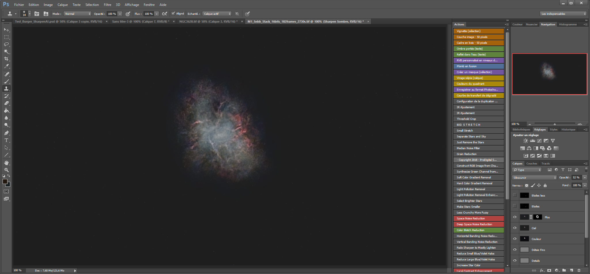

Visuel assisté et VAstrophoto Sebb916 (CP, planètes et parfois comètes)
Message par Caprice » 25 mars 2022, 02:25
Merci @Olivier-Fantasy, j'ai encore tout à l'écran et avec les poses de 2 minutes côté VA, j'ai le temps :D
Toujours la même procédure en version rapide, d'abord Siril
Ensuite StarnetV2 pour faire un starless (et un calque d'étoiles) et je l'ai aussi remise dans le bon sens :mrgreen:
Ensuite un Sharpen AI que j'ai adouci en séparant les parties sombres des parties claires
Puis un calque de couleur et un lissage de fond de Ciel
et j'ai remis les étoiles après leur avoir fait subir une petite réduction
