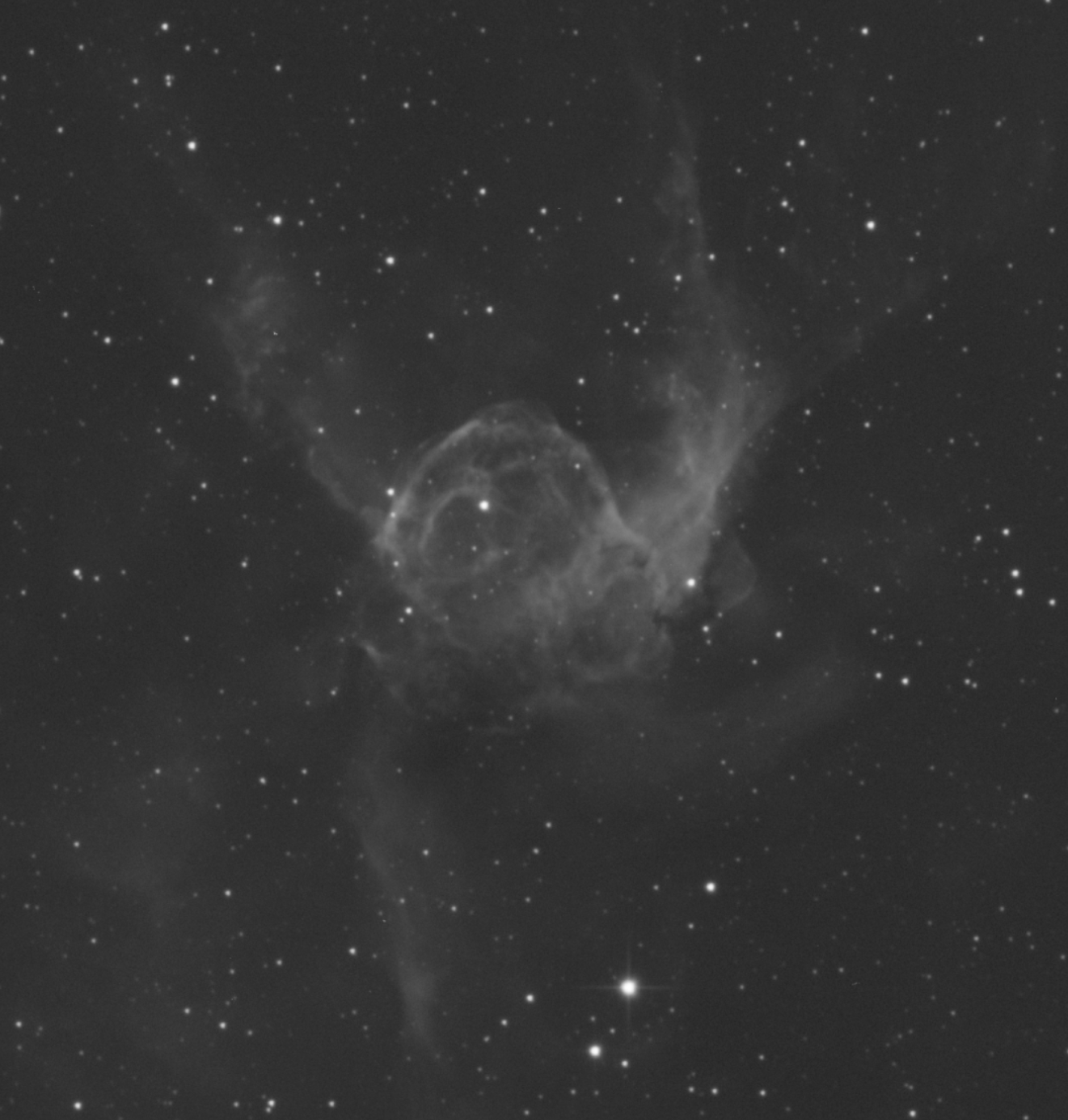

Message par Djibi » 22 janv. 2022, 00:38
Le méridien est passé, je vais faire dodo, voici où ça en est à 15x5mn
je fais une capture d'écran de mon PC pour zoomer sur les détails plus que les curseurs de sharpcap ^^

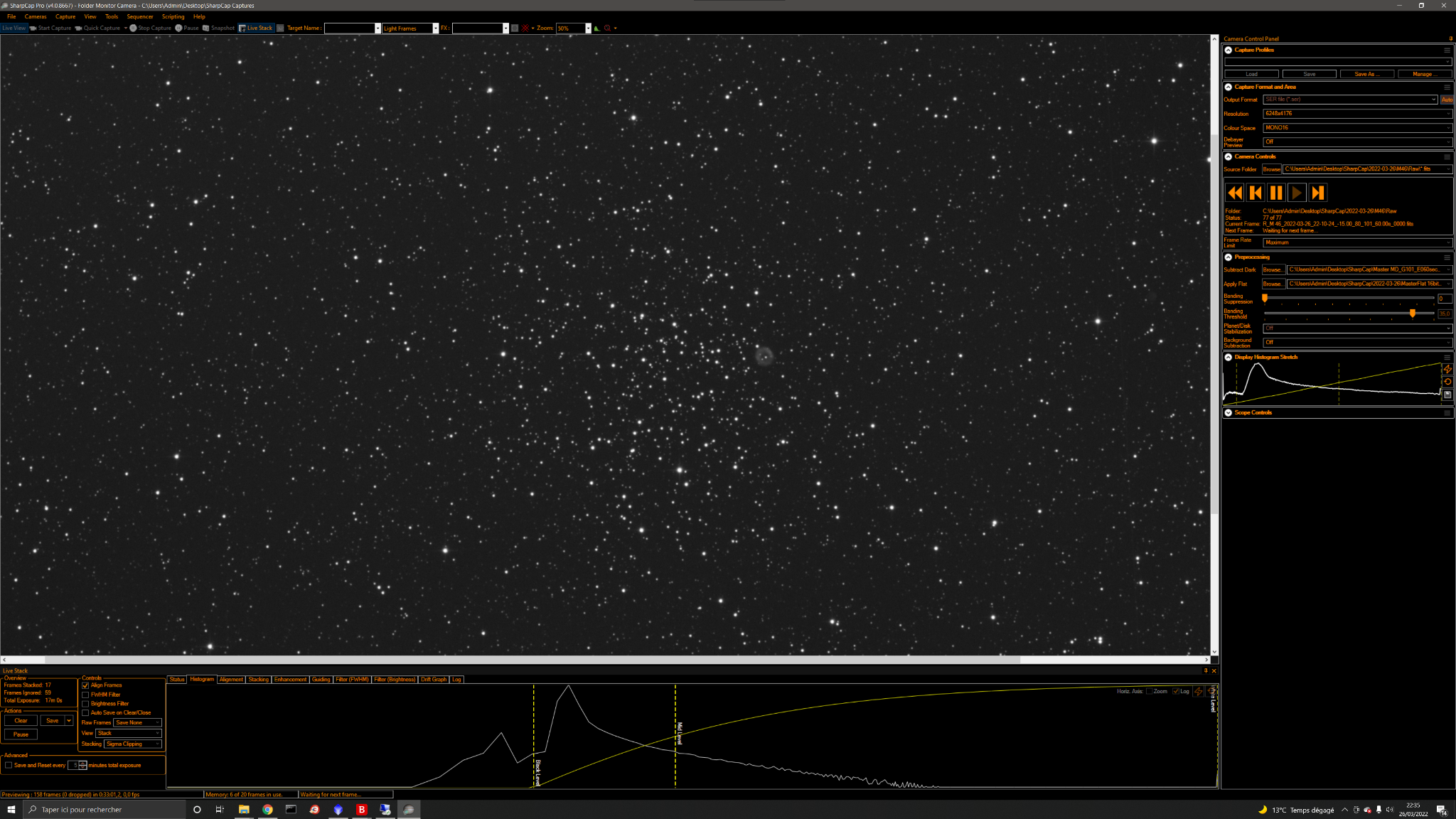

Va de Djibi - le retour

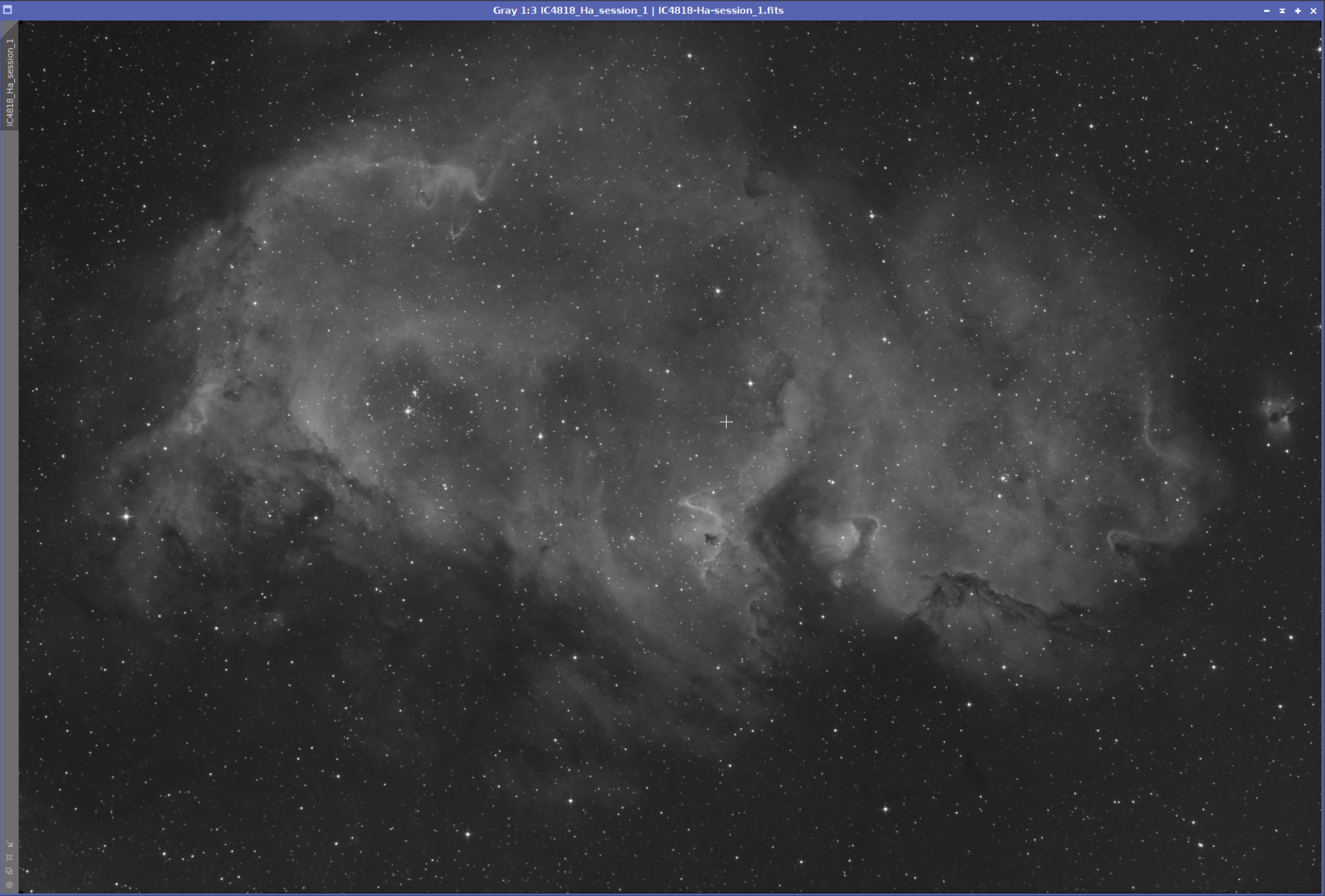

Message par Djibi » 09 févr. 2022, 00:38
c'est presque du VA : une montée d'histo des premières lumières du Nexus, interrompue par un gros brouillard avec PI (20*5mn, c'est pas du VA :whistle: ?)
La nébuleuse de l'ame, IC4818 :
montage à l'arrache, au delà de la collimation, il faudrait passer quelques temps à bien régler le BF et s'assurer que la MAP est bien uniforme, c'est quand même sensible à F3
Message par Djibi » 09 févr. 2022, 00:51
Ah oui, j'oubliais de préciser un des points les plus importants sur le vignettage avec ce correcteut et son champ plus grand : 40% dans les coins !
ça passe et ça se corrige avec les flats mais ça commence à faire beaucoup
rien de notable sur les filtres Baader à F3 (le Ha ici) qui puisse donner envie de passer aux versions pour F2

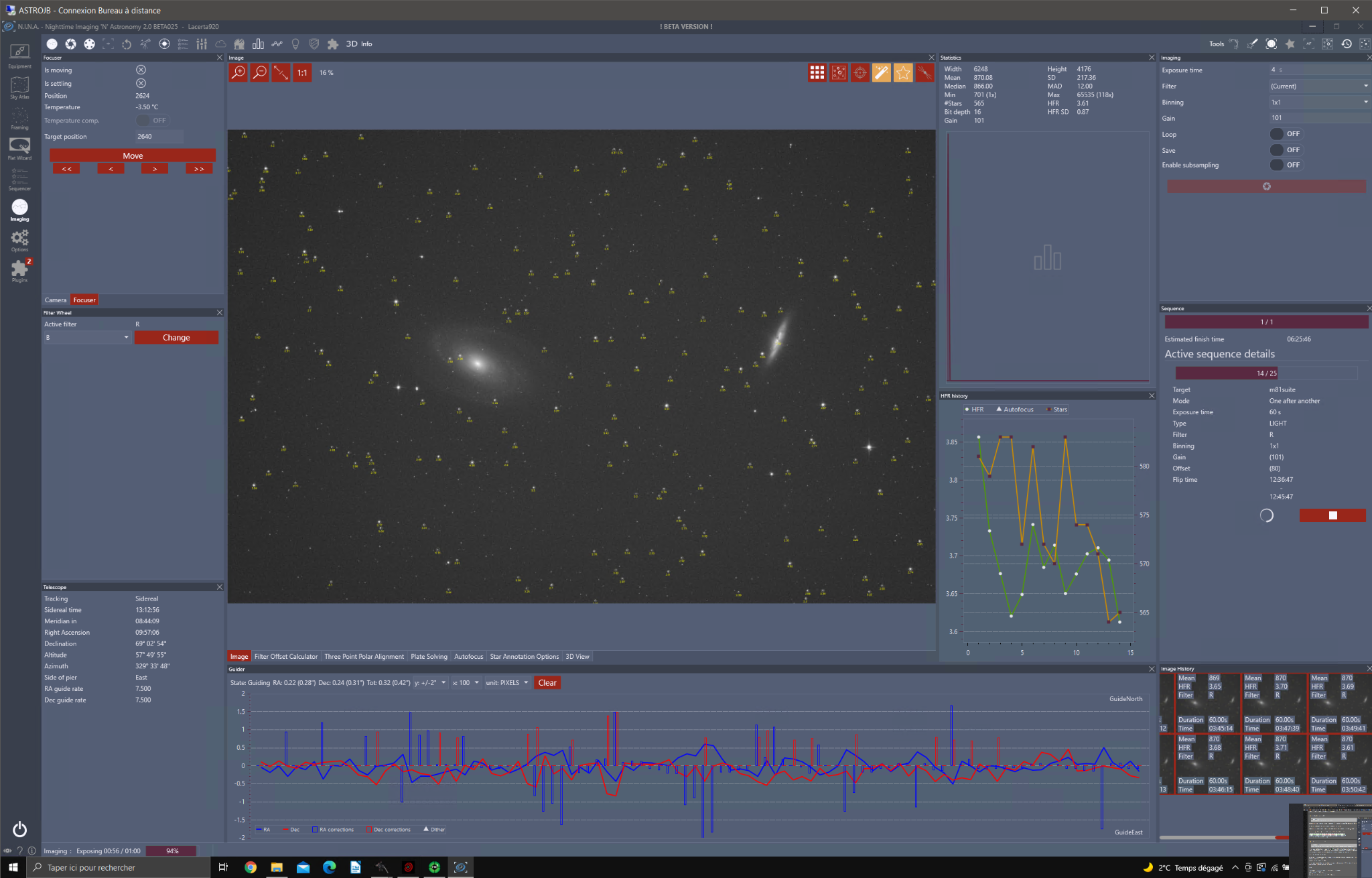

Message par Djibi » 24 févr. 2022, 23:42
C'est la fête en cette fin de semaine : les vacances demain soir, la lune de moins en moins présente et du beau temps annoncé dans les prochains jours !
Il faudrait juste que j'arrive à comprendre ce qui se passe avec cette barlow APM x1,5 : j'ai à nouveau un comportement bizaroïde qui rend impossible toute MAP auto, voir tout déplacement auto de po : c'est comme si de temps en temps, le moteur moulinait dans le vide.
Avec Nina qui semble en plus avoir son algo de calcul de HFR qui péte un cable parfois ...
Trés bizarre et frustant , je me lance quand même dans un objectif du moment : pousser NGC 3628, la galaxie du Hamburger, dans ses retranchements. Je l'adore celle là.
J'ai tout déseactivé sur le po, une MAP pour la nuit .... j'ai confiance dans la stabilité apporté par le tube carbone et non non, le retournement au méridien ne fera rien non plus ... :whistle:
a 1200mm de focale, en folder monitor de SC, 3x3minutes

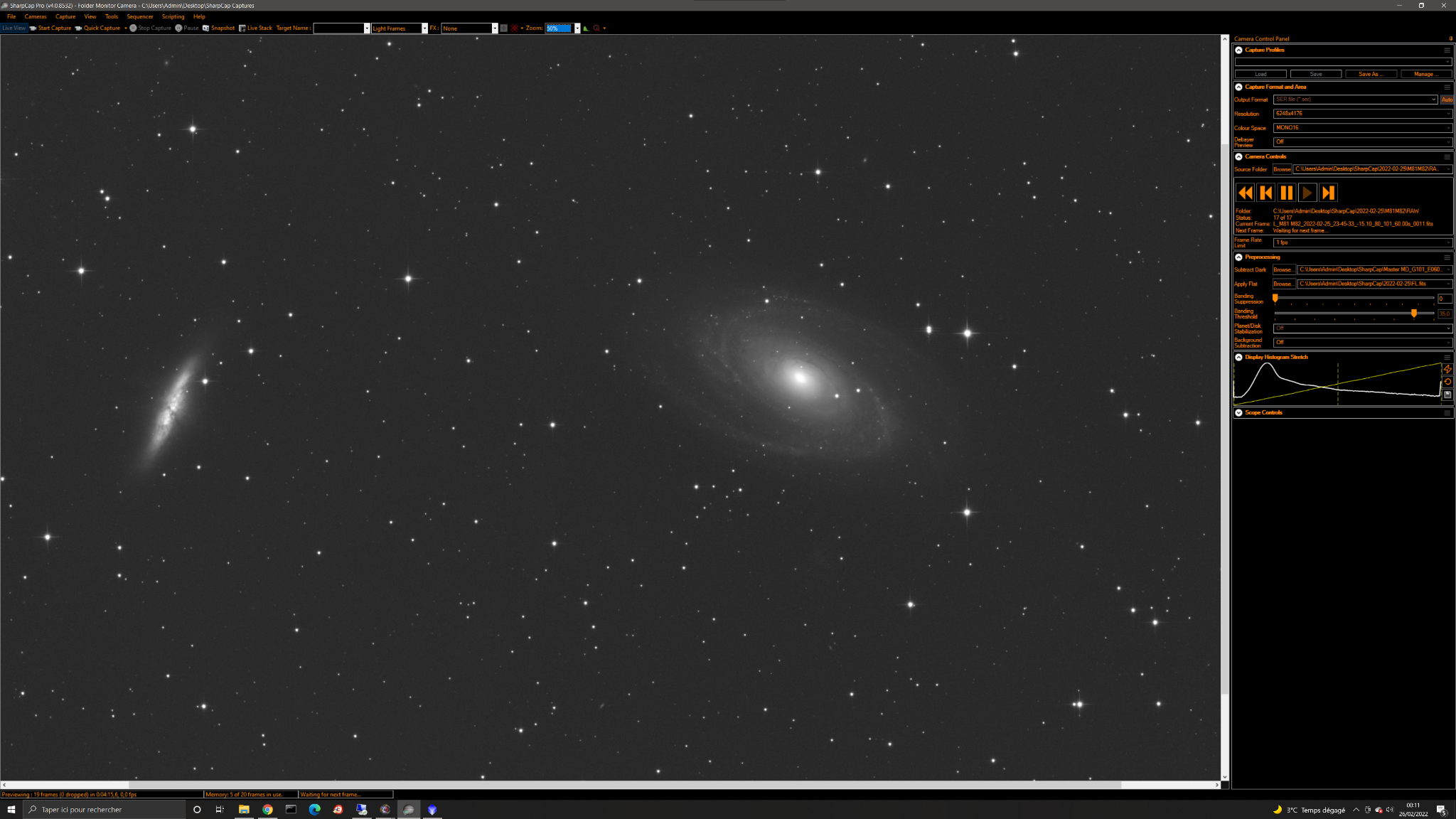

en folder monitor, 18x1mn de L
Message par Djibi » 26 févr. 2022, 00:26
A 100% pour plus de détails sur les bestioles, en 41x1m, :

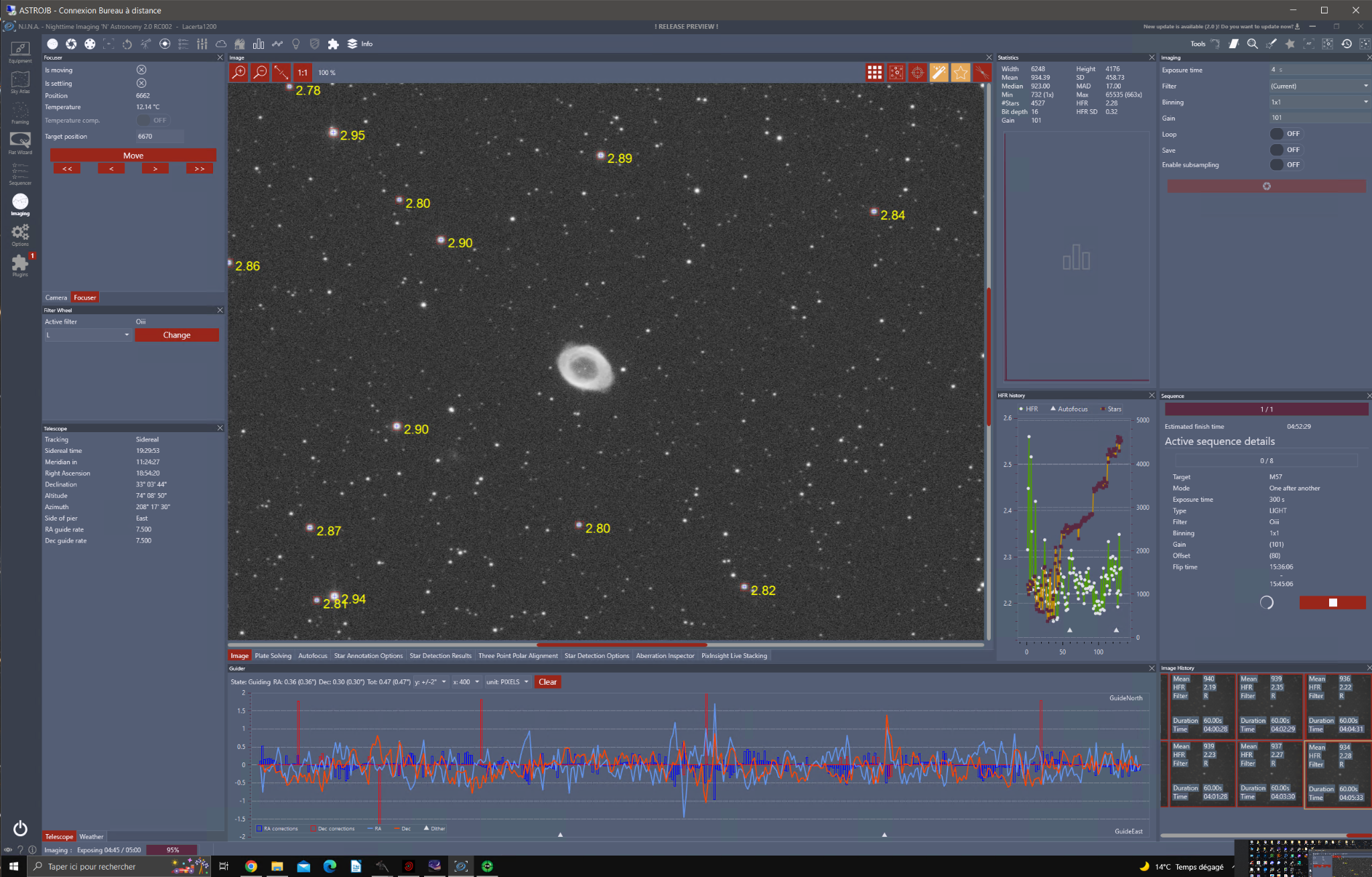

Message par Djibi » 12 juin 2022, 04:19
une capture de Nina pour du VA ... ? je ne sais pas !
première sortie depuis longtmeps, j'y suis quand même allé malgré la période qui n'est pas la meilleure
captures sur M57 cette nuit, 1 minute avec filtre rouge à 1200mm de focale.
tout semble bien marcher, ça fait plaisir !
et 5 minutes avec le Oiii, l'autostretch sature ^^
