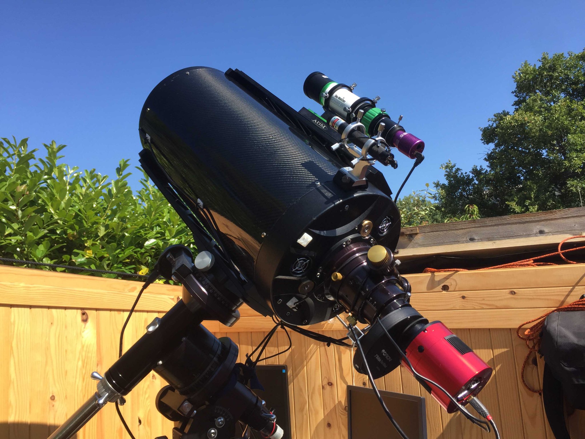

Pour compléter les photos de Laurent, voici mon ex 250 tube tôle avec une CCD old school au cul (une Atik4000 :D ):
Le premier RC 300 (un TS) à côté du 200 tube carbone :
Et le RC300 Altaïr (vendu par SKYVISION à l’époque) :

Message par Lavinch31 » 02 avr. 2022, 19:24
spica2000 a écrit : ↑
02 avr. 2022, 12:22
Donc il vaut mieux se baser sur le retour de @Lavinch31.
de ma toute petite expérience si je devais le refaire je le referai , je suis vraiment satisfait de mon RC que ce soit pour sa qualité optique que sa tenue méchanique. Alors oui je ne le déplace que de quelques mètres mais quand même ... j'ai ce tube depuis 8 mois et je ne l'ai pas encore recollimaté ( il a du bouger un peu mais ca reste tout a fait acceptable en terme de rendu sur image) . Je suis également agréablement surpris par la tenue de la MAP , une fois le tube bien en température , je passe la nuit sans devoir refaire la MAP et le HFD bouge très peu que ce soit avant ou apres le méridien . Pour le poids je suis a 11,5 kgs avec le RC8 (+ QHY294+ RAF 7x36+ EAF + OAG 178MM + reducteur CCDT67+ bague de tilt ( impérative) + mini pc en piggyback)
Je l'utilise essentiellement a F5.6 . Ayant une caméra mono bien sensible je le trouve tout a fait VA compliant et je me dis que je m'évite bien des emmerdes avec un tube plus rapide .... A F8 c'est pour de l'AP ( pas encore essayé) mais il m'attire pour aller gratter encore un peu de focale .... un RC 10 ou le fameux SCA260 me fait aussi ( beaucoup) de l'oeil :mrgreen:
Pour la collimation il faut je pense relativiser et a partir du moment ou tu ne fait pas n'importe quoi, y a pas de raison que ca se passe mal ( plus j'avance dans ce domaine et plus je me rends compte que beaucoup image avec des tubes déréglés ... sur AVA on est un peu des barjo de la collim avec des gens très miticuleux :D ) .
2 solutions pour arriver au même résultat, de toute manière le step final se fera sur une étoile comme tout autre formule :
low cost :
high cost:
donc vive le RC quoi :mrgreen:

Message par soulearth » 02 avr. 2022, 20:10
Merci @Lavinch31 . Effectivement y'a tout de même unanimité sur la satisfaction des propriétaires. Comme quoi on est tout de même sur un tube interresant.
La collim, c'est vrai que certain y porte une attention toute particulière. J'essaie d'être de ceux la. Mais faut avouer que mes plus belles images sont sortis après une collim sur étoile au poil ( donc faite par John :mrgreen: ). Mais après les goûts et les couleurs... Moi je fais pas de post-traitement, pourtant les résultats d'un beau post traitement peuvent être bluffant, mais j'essaie d'avoir une collim correcte.
Du coup, a prévoir un peu de complexité sur la collim mais qui peut être assimilé mais surtout le budget et/ou le courage pour ceux qui comme moi on la collim obsessionnelle.
