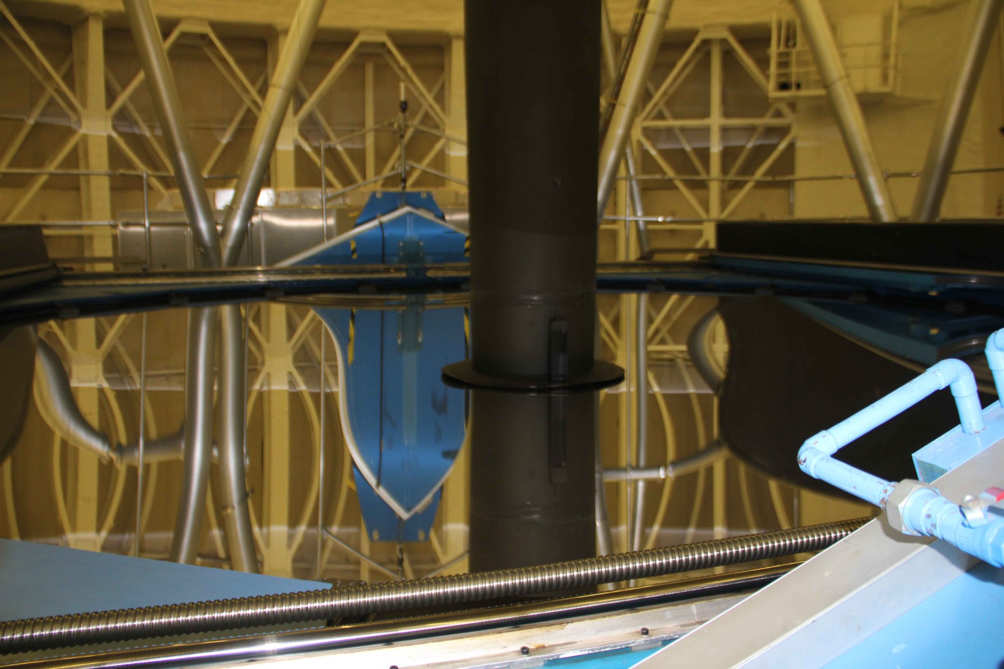

Légèrement plus illustre, le Gemini South de 8m de diamètre:
son primaire:
son secondaire:
