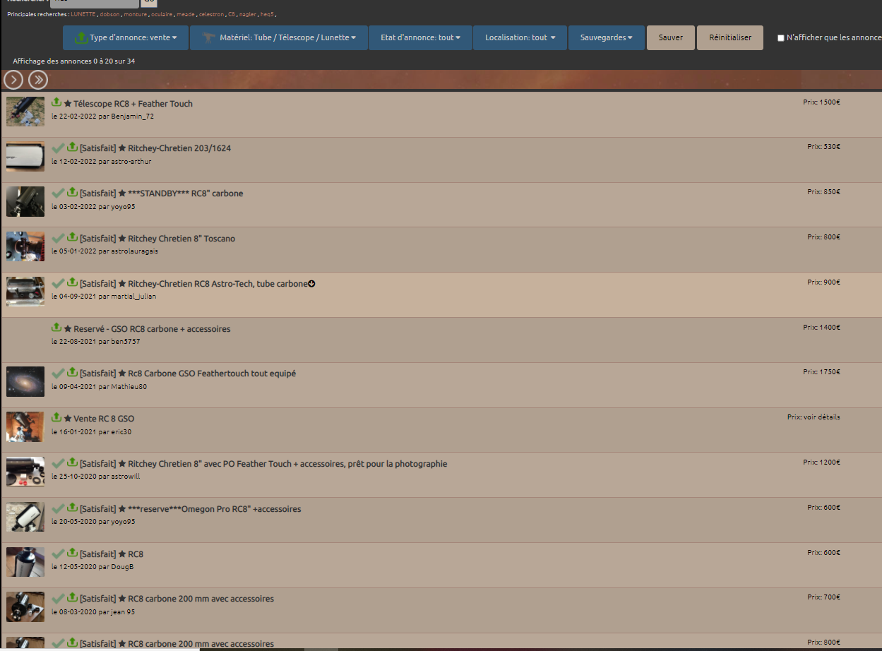

https://www.webastro.net/petites_annonc ... _73948.htm

Ouai je vois. A priori ça tourne pas mal les RC ( actuellement y'en a un en vente pour 790€: carbon + PO standard kepler ).
