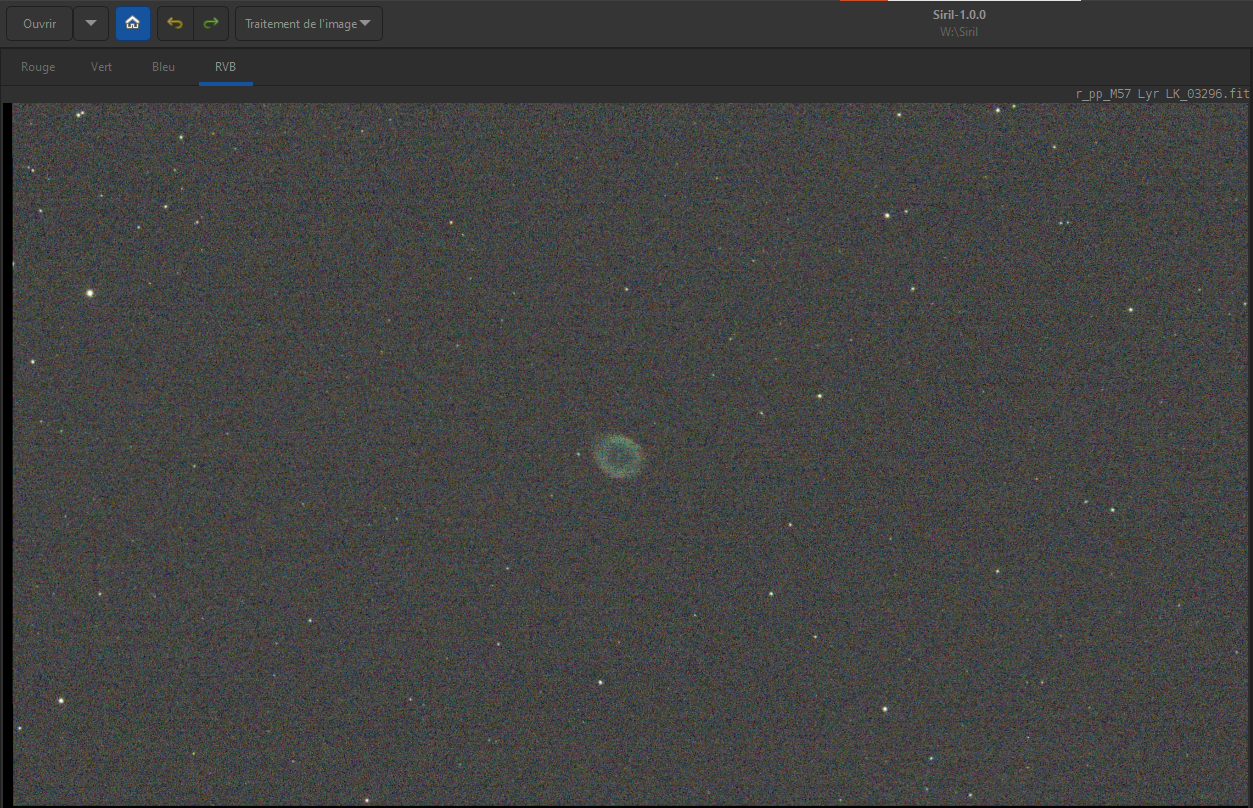

Premier essai sur M57 en poses de 2s, et en 10mn, sur des brutes prises a 6h du matin quand la nuit commençait gentiment à se retirer:
M57 - 300x2s - gain 300/ offset 230 - OO UK 300/887 - Neptune Cll (IMX464) - Losmandy G11 non guidée - Traitement Siril/PS
La je suis entrain de mouliner 5000 poses de 125ms sur cette même cible, pour voir ce qui peut être gagné en résolution sur cette cible pas si facile quand il s'agit de lui tirer les vers du nez.

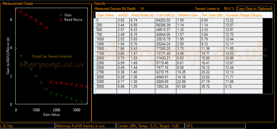

Je pense même qu'on peut descendre bien plus bas en temps de pose, 50ms ça me parait possible, je testerai. Ici je suis au gain 350, il n 'y a pas de hasard, c'est avec ce niveau de gain qu'on obtient le bruit de lecture le plus faible avec la 464:
Et en poses très courtes, il faut veiller a avoir le bruit de lecture le plus faible possible car on empile des milliers de brutes.

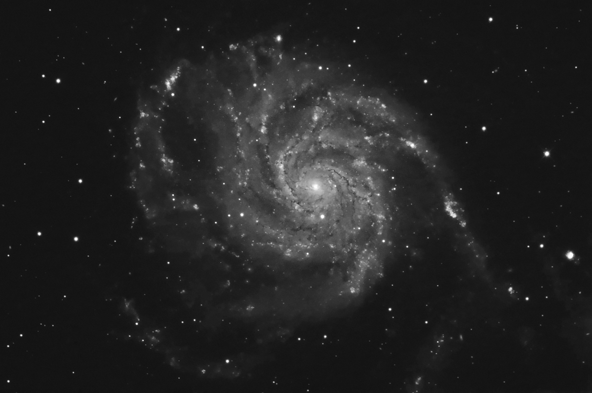

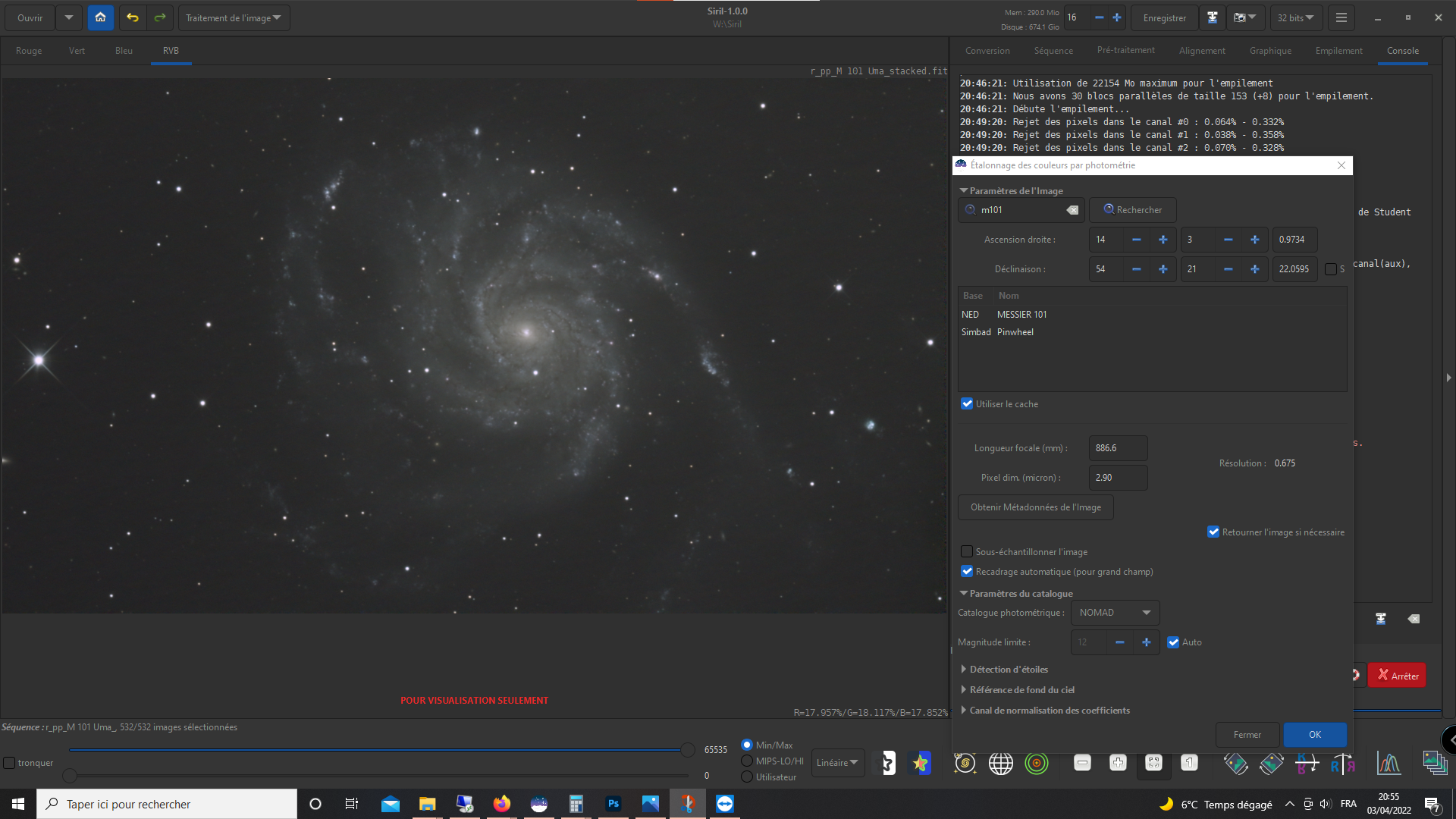

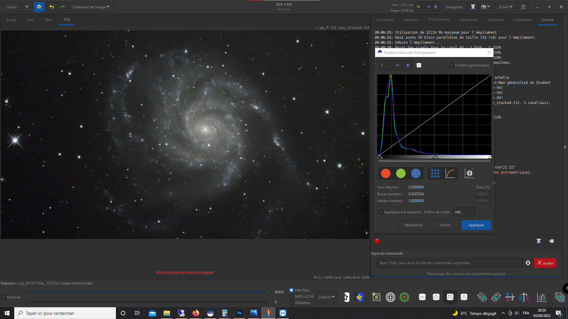

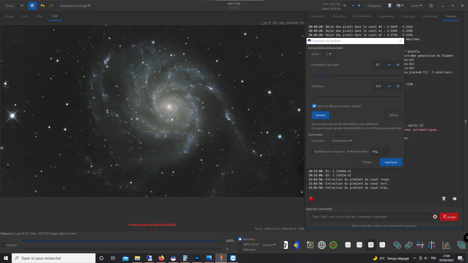

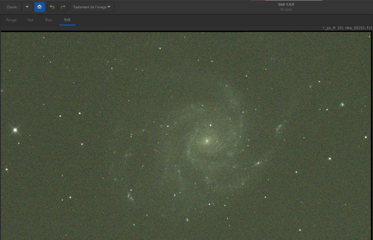

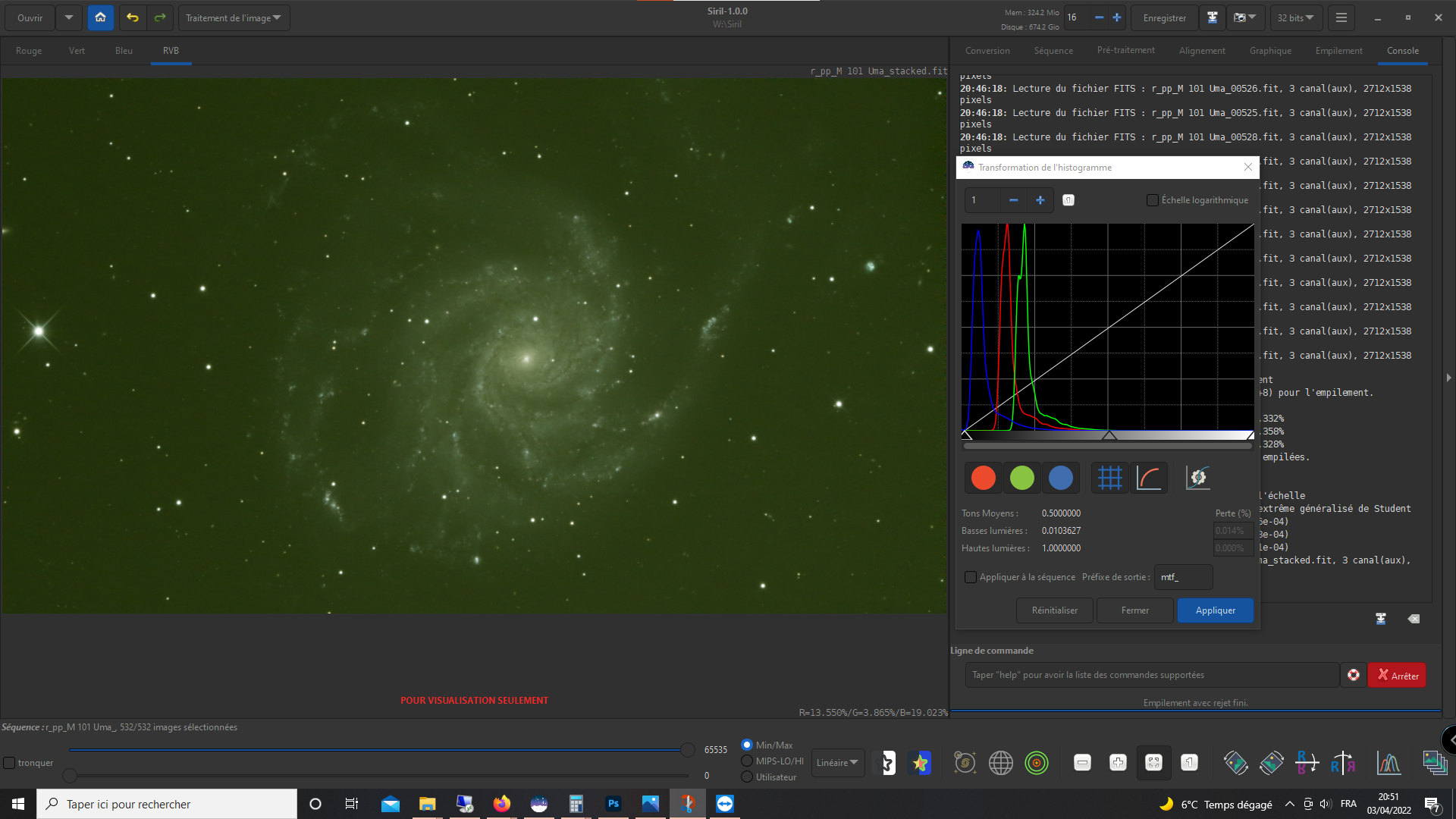

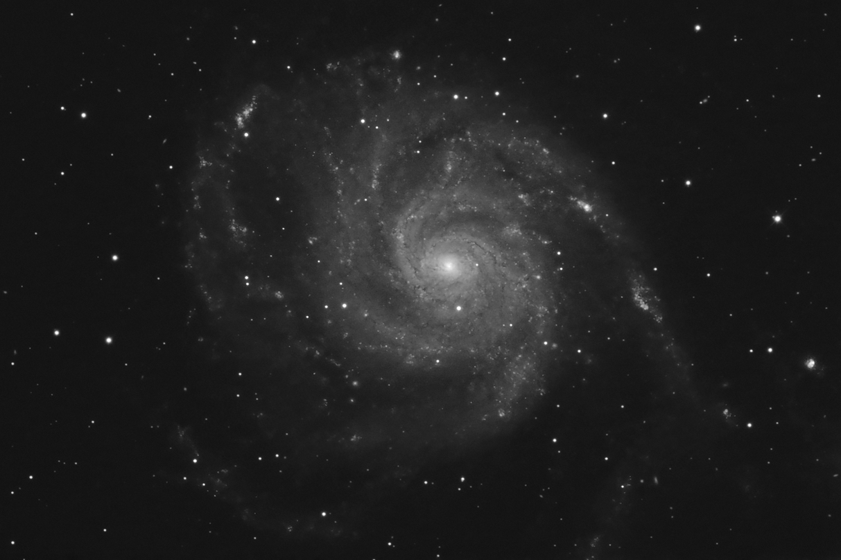

Bon je me lance sur M101...
1 brute de 8s prétraitée et auto stretchée
légère montée d'histo avant étalonnage par photométrie
nouvelle montée d'histogramme, on voit que le master dark n'est pas bon (mais ça je le savais puisque la température exterieure était de -1° alors que le dark avait été fait a 6° :mrgreen: ) ça me met le bronx evidemment, et du gradient.
retrait du gradient et récupération des couleurs via la saturation
fin du boulot sur Siril ===> go PS

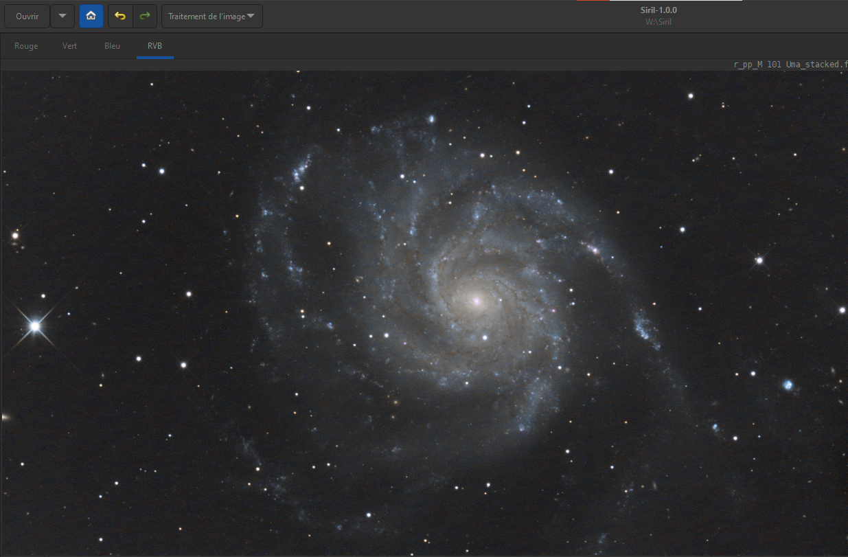

Et voila une première version, pas trop pimpée avec juste les brutes de la 3eme session (532 brutes, 450 retenues après tri sur la fwhm). Manip ultra basique sur PS, juste un masque sur la galaxie pour ne pas l'abimer en lissant le fcd, quelques tweaks dans camera raw sur la galaxie et réglage des niveaux une fois l'ensemble fusionné.
M101 Uma - 450x8s - gain 300/ offset 230 - OO UK 300/887 - Neptune Cll (IMX464) - Losmandy G11 non guidée - Traitement Siril/PS
Ajout d'une variante "Open Bar:tm:" avec les curseurs poussés au delà du raisonnable, juste pour voir qu'il y a plus de signal mais qu'il est difficilement exploitable, je préfère la v1!
Pa mal de détails déjà, même si on doit pouvoir faire bien mieux, il y a plein de zones sympas, des nébuleuses en pagaille, et plein de petites galaxies planquées partout.
Je vais voir si je peux récuperer une partie des brutes des 2 sessions précédentes, pour l'etoffer encore un peu. Je trouve le résultat honnete pour 1h de cumul en couleur avec un dark pas au poil.

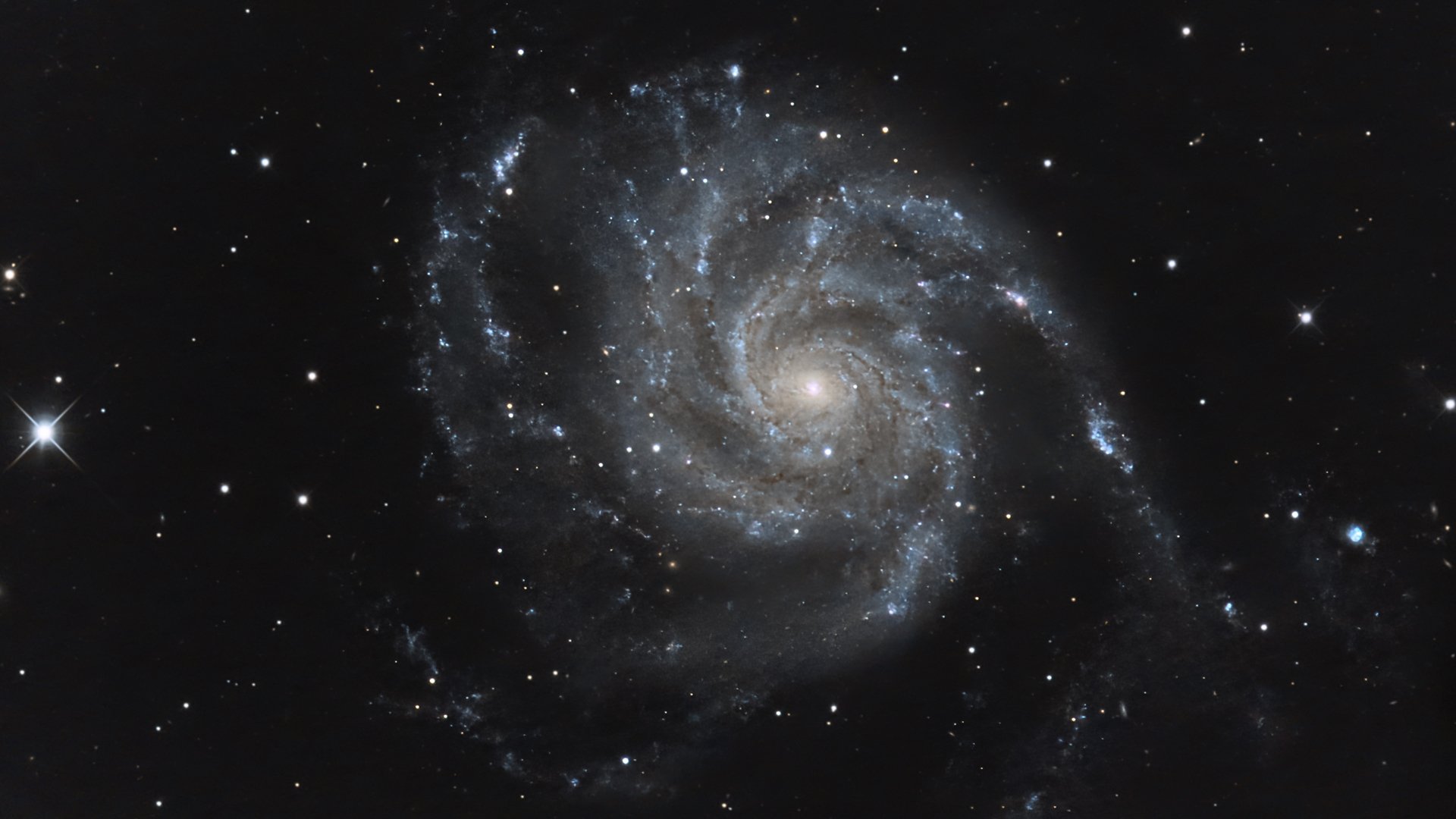

Bon, j'ai repris le traitement de M101 a zéro, ça ne me plaisait pas (les précédentes me font trop mal aux yeux)! Ce coup ci j'ai fait un truc a la sauce AP, j'ai l'impression que c'est mieux (jusqu'à temps que je trouve ça moins bon :mrgreen: )
J'ai essayé d'être plus fin sur la truelle pour conserver quelque chose de lisible sans être forcé, en restant assez doux sur la galaxie mais pas lisse, sans dénaturer le côté force tranquille de la bestiole.

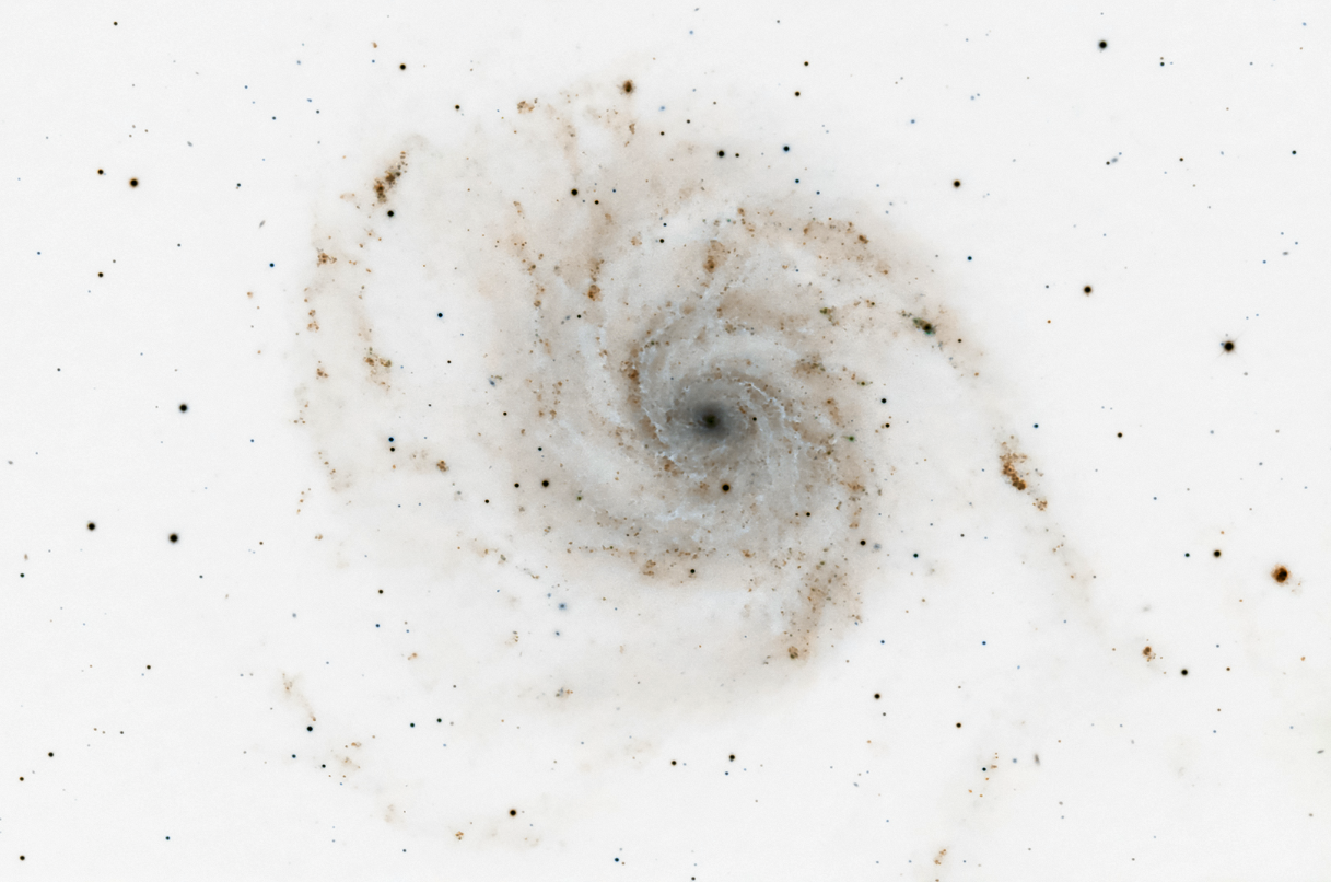

Message par John Mc Burn » 05 avr. 2022, 19:15
R
V
B
Negatif
Antépénultième version, moins verte et j'arrête la pour aujourd'hui :ninja:
