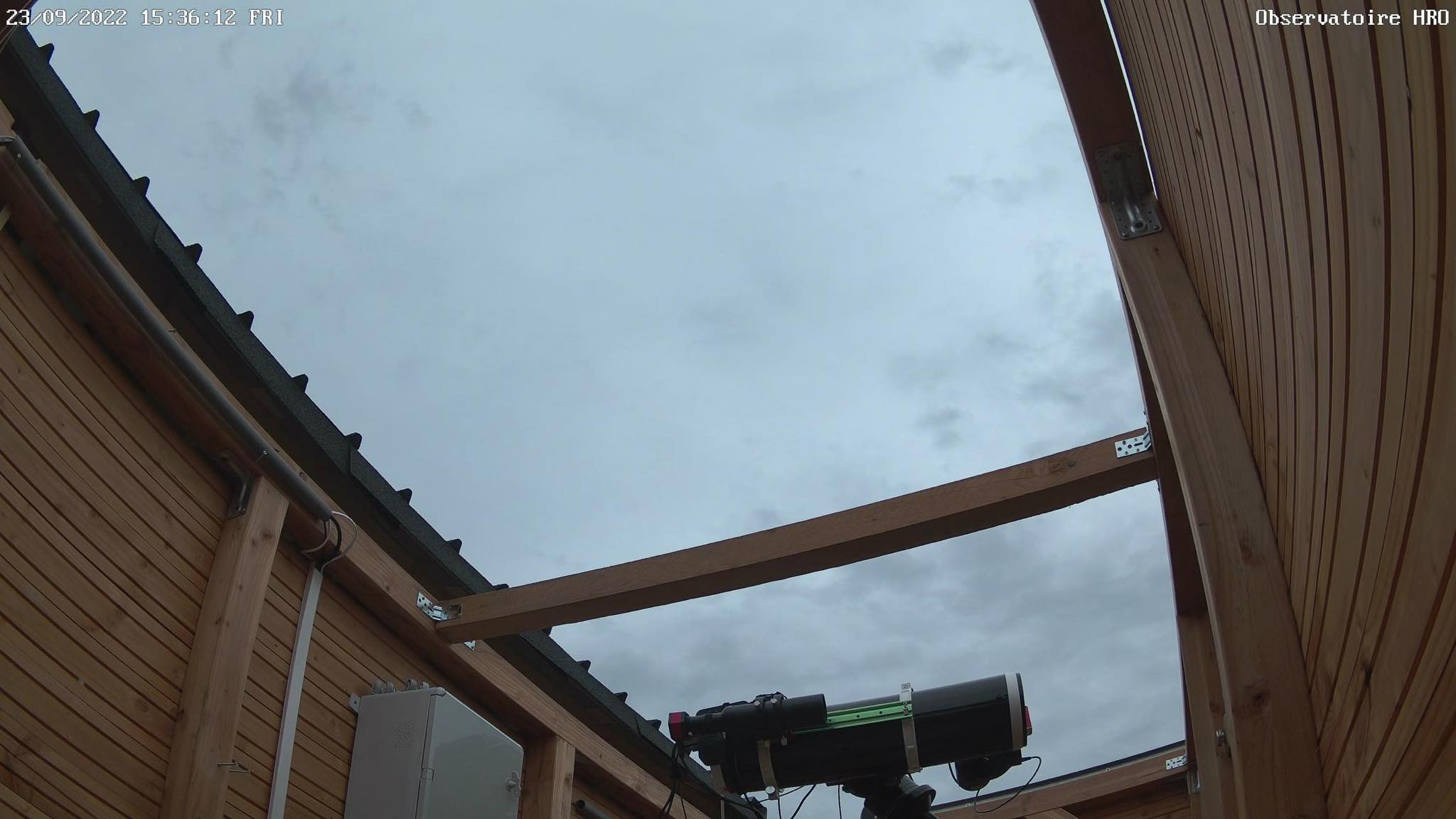

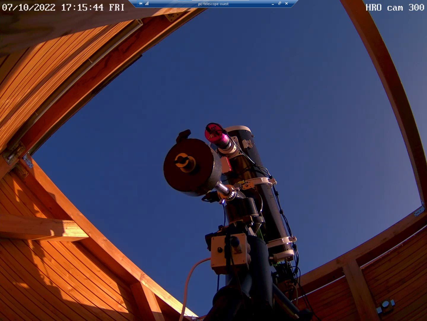

Pour plus de sérénité, une deuxième caméra de surveillance vient compléter l'existante, avec un 300 qui demande un peu de doigté c'est pas du luxe.
Cam 150
Cam 300
Quand je vous dis que ça rentre au chausse pied...

Message par LoupRouge » 08 avr. 2022, 10:59
Pourriez-vous me donner la marque et le modèle de la camera de surveillance de l’observatoire, svp?
L'avez-vous intégrer à l'IPX800 avec un widget?
Merci d'avance.

LoupRouge a écrit : ↑
08 avr. 2022, 10:59
Merci d'avance.
Reolink pour les deux, une RLC-520 et une RLC-820A. Le widget pour l'ipx oui, mais il ne rafraichi pas l'image (pas encore trouvé comment faire) mais on utilise directement l'app Reolink:

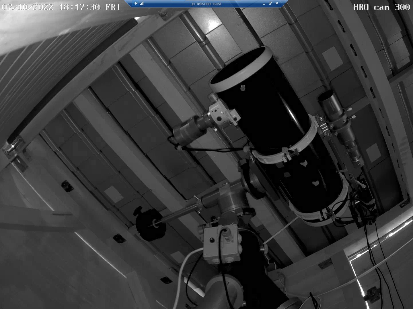

Message par John Mc Burn » 07 oct. 2022, 18:35
Toujours en attente des pièces pour mon 300 (j'adore les revendeurs qui te disent que c'est en stock alors que ce n'est pas le cas), j'ai récupéré le nouveau tube de Tristan, un 200/800 Quattro. En attendant qu'il reçoive sa monture et son pegasus focus cube, et comme le 300 est en standbye, j'ai monté le Quattro sur la G11 pour faire la jonction (le 150 doit partir en pièces detachées).
J'ai récupéré le Sesto du 300 pour le mettre provisoirement sur le 200/800. Avec 2 CP l'equilibrage est impossible, donc obligé d'en mettre un seul en bout de barre, ce que je n'aime pas trop (même si la barre de CP de la G11 c'est du très costaud). J'ai aussi mis ma lunette guide et mes queues d'arondes en attendant que tout ça se decante (d'origine une seule queue d'aronde toute rikiki), et c'est la 269 qui est dans le PO, avec le Maxfield (il n'a pas encore de correcteur de coma)
Je vais essayer de regler le BF et la collim ce soir si le ciel se maintient.
