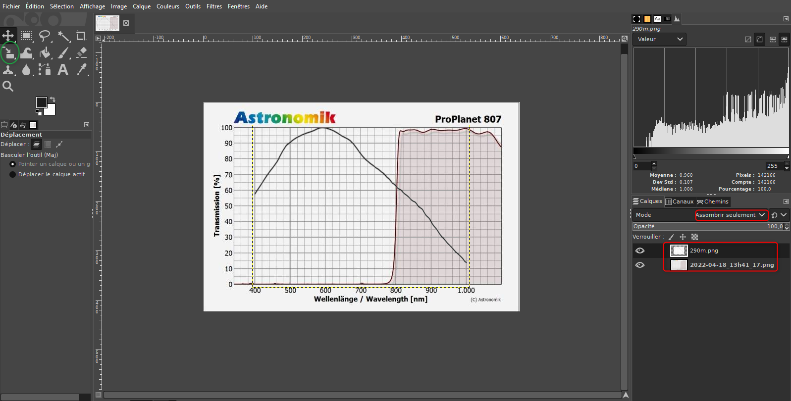

Pour superposer les images j'ai utilisé affinity photo, mais je pense que même gimp est capable de le faire. Photoshop je n'en parle pas.
Une image dans chaque calque, un mode de calque qui va bien pour que ca se superpose ( dans affinity c'est obscurcir -> Il sélectionne le pixel le plus sombre des deux calques, donc la courbe et pas le fond blanc ) et après juste un coup de couper / redimensionner pour bien aligner les deux images.

Comme je le pensais, le bon vieux Gimp sait très bien le faire aussi. Encadré en rouge les deux calques et le mode "assombrir seulement". Et a gauche sur le rond vert, l'outil pour redimensionner. Par simplicité j'ai découpé les images comme je le souhaitais au préalable.
