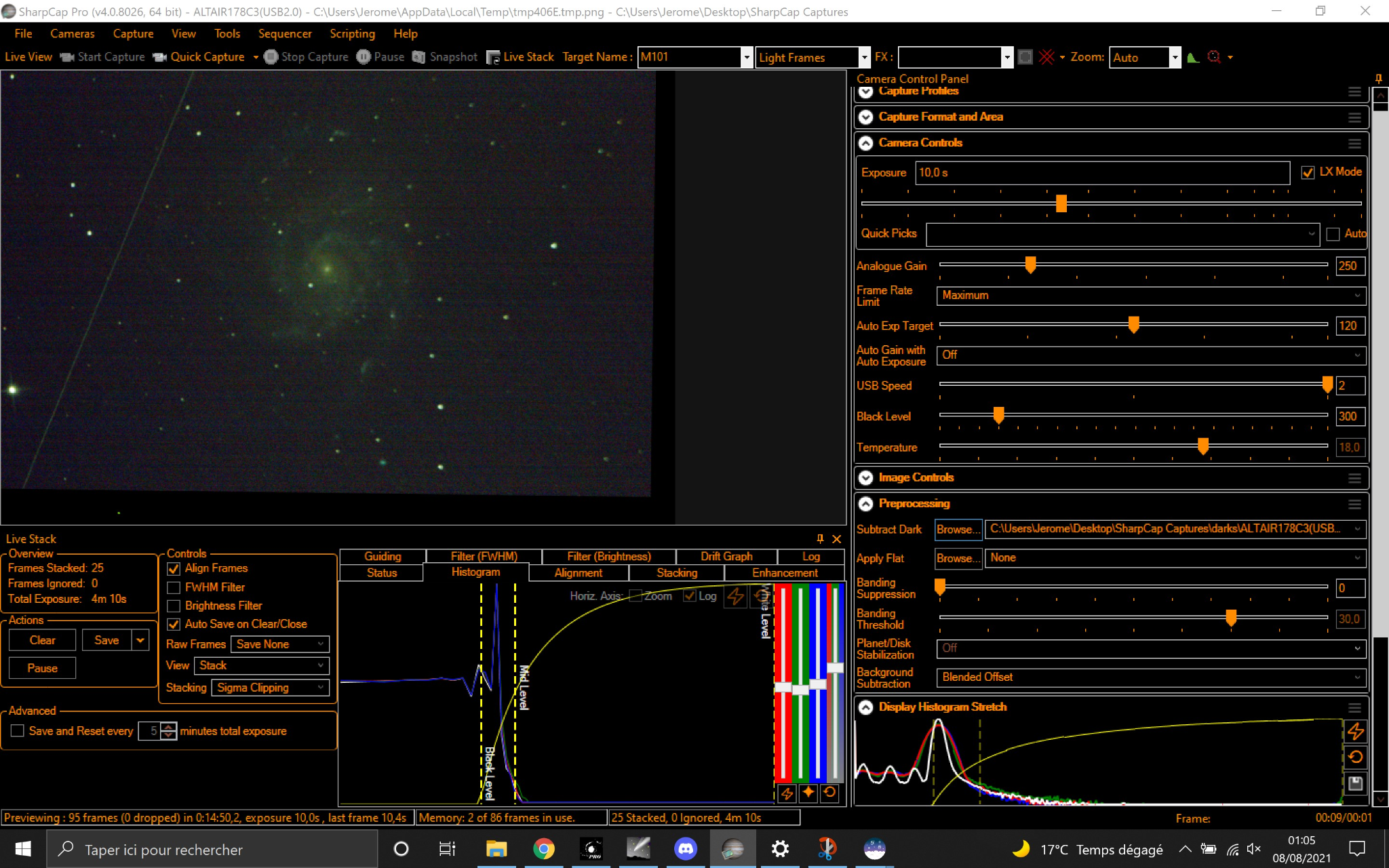

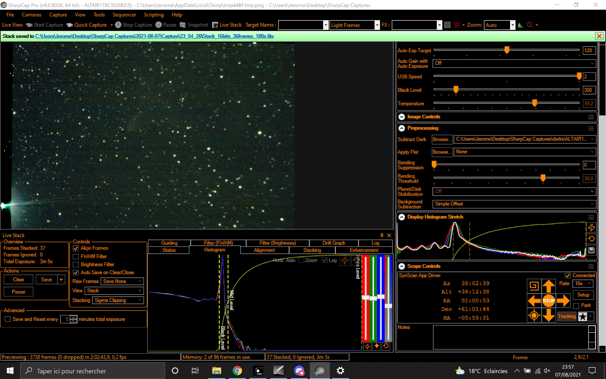

Message par Gecko » 08 août 2021, 02:25
Yop !
1 mois à attendre que les nuages s'en aillent... après une petite présentation à des amis agrémentée de quelques gros nuages qui ont écourté le tout... me voilà face à mes écrans, et me voilà reparti pour une petite séance plaisir. Pas de recherche d'optim, juste attraper ce qui me passe sous le nez ! du coup, du déjà vu, mais c'est pas grave ;)
M101, toujours aussi belle, 25 frames de 10s unitaires à gain 250.
Et pour le fun, je suis allé chercher de la nébuleuse du côté de Cassiopée ! bon, ça casse pas 3 pattes à un canard, mais le but était de la débusquer, et voir si c'était possible avec ce setup... c'est fait !! :mrgreen:
IC 63, 37 poses de 10s à gain 250... bon celle là c'est ma photromoche du mois, c'est clair !! :mrgreen:
Et pour finir... après quelques essais ratés, me voici à tirer au pif sur une certaine NGC891dans Andromède... Bingo !! Magnifique ! Une jolie spirale barrée par la tranche, magnitude 10, incroyable, j'ai choppé les bons settings en 2 temps 3 mouvements, sans fond de ciel crado comme jusqu'à maintenant !!
NGC891 à 43 frames de 10s gain 250... ouahou j'adore !! :)
Bref, y a des soirs qui démarrent mal, et qui finissent sur des petits trésors... j'adore ! :)
Bon, cette fois, va falloir penser à rentrer le matos, l'humidité est à 93% ça va finir par baigner dans le fond du tube... :lol:

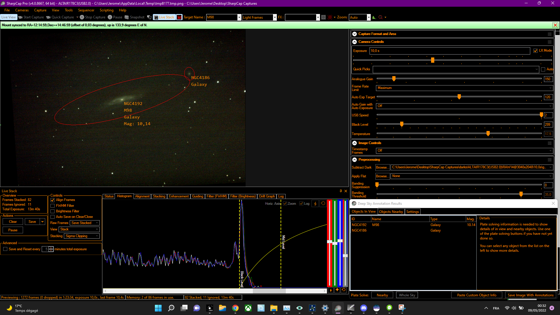

Message par Gecko » 17 avr. 2022, 22:27
Hello la compagnie !
De retour après quelques mois d'absence, c'est bien la première fois que je me remets à observer aussi tôt dans l'année !
Pour la petite histoire, j'ai mis de côté mon projet de pilotage de l'EQ3-2 (onstep), pour me concentrer sur l'Az-GTi et le 130PDS. Et j'en ai profité pour mettre au carré quelques éléments ; d'abord, informatiques, avec un passage définitif sous Sharpcap 4, et surtout un focuser sous Ardufocus : ça change la vie !
J'en ai même profité pour enfin apprendre à collimater mon tube ce matin, mais là, c'était le truc de trop : ce soir c'est tout couvert !! :mrgreen:
En tout cas, trop content, je vous partage quelques petits souvenirs de ces dernières nuits (avant collimation) :
Ma toute première prise de M42. J'ai perdu le nombre de frames, mais c'était du 2,5s de pauses unitaires à gain 5000. Le 5000 m'a l'air délirant, mais je crois qu'après avoir changé de laptop l'an dernier, je n'ai jamais refait de sensor analysis sur sharpcap... ça doit jouer ! Ah oui pour celle là j'ai complètement oublié de faire mes darks, je pense que ça se devine... :lol:
M92 : 121 frames de 2,5s (5 minutes 2s) Gain 2500.
Alignement de la monture consciencieusement effectué avec une truelle tenue par les pieds le tout avant de l'allumer, vous l'aurez bien sûr deviné ! :ninja:
M13, toujours ce gain de 2500 , X frames de 2,5s. Je n'avais jamais remarqué cette petite étoile bleutée dans la globalité plutôt jaune ... ?
La bonne surprise de la fin de semaine : NGC2903, dans le lion, 144 frames de 2,5s gain 2500.
Le truc dingo, c'est que cette prise date de vendredi soir, c'est-à-dire à la pleine lune ! Je ne pensais pas que les détails de la structure pourraient sortir comme ça... !
Et la dernière, un petit triplet dans le Lion : NGC 3371, NGC 3373 et M105.
Naturellement avec la proximité de la lune les détails sont absents, mais vraiment sympa de tomber sur des pépites de ce genre !
97 frames de 2,5s gain 2500, soit un peu plus de 4 minutes.
Du coup, après la "pause hivernale", je trouve le passage à Sharpcap 4.0 plutôt sympa. Dans les bonnes surprises, la disparition du banding sans réglage additionnel, alors que la 178c semblait coutumière du fait. Le truc plutôt sympa que j'ai également découvert, c'est l'annotation directe via le plate solving, plutôt pratique !
Ah et par rapport à la manière de piloter l'AzGti, j'ai fini par changer de tactique : exit le wifi, je suis passé sur du câblé !
100% récup : une petite board FTDI de récup, un câble USB et un vieux câble de modem qui traînait... top !!
Au final, me voilà avec un setup 100% filaire (monture - focuser - camera). Moyennant une rallonge USB de 3m, un hub usb et quelques mètres de câble bidouillés en supplément, j'ai fini par goûter au presque confort du PC dans le garage... j'avoue, c'est mieux, surtout quand l'humidité arrive !
(Sympa la pleine lune... :mrgreen: )
Vivement la nouvelle lune...

Et pour mémoire, j'ajoute la capture d'écran de SC, pour mémoire, tiens !
Comme ça, la prochaine fois que je râlerai que tout part en vrille, je me mettrai une claque derrière les oreilles et je me dirai : "si si, c'est possible de faire propre !" :lol:
