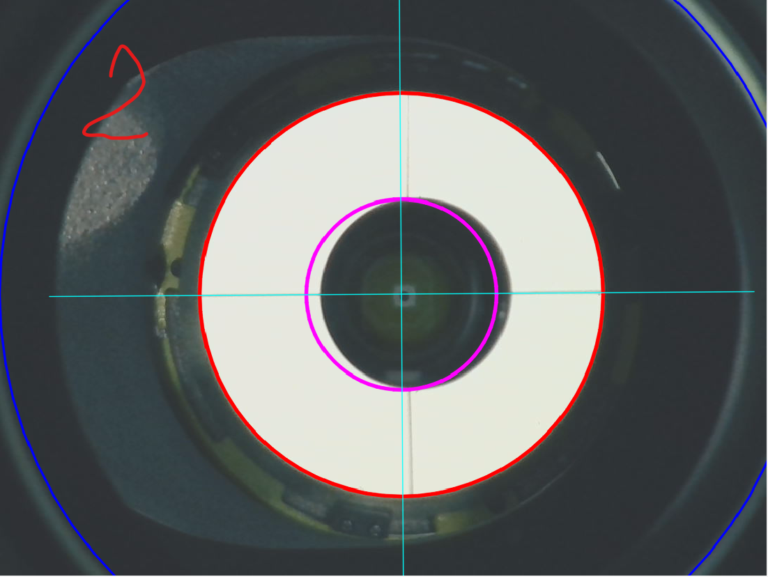

bonjour
suite a l acquisition d'un ocal pour la collimation via camera je suis dans le doute pour un résultat optimum, donc j en appel au pro de la collimation voici 3 cas de figures
ROND BLEU BORD DU PO / ROND ROUGE MIROIR SECONDAIRE /ROSE MIROIR PRINCIPAL
Qu'elles photos correspond au mieux a une bonne collimation :
1er cas : centre po ,miroir secondaire et primaire alignés mais centre de la camera n'est pas aligné avec centre miroir principal et aigrettes décalées( araignées)
2eme cas: centre po et miroir secondaire alignés mais pas le primaire mais axe camera et centre primaire aligné et aigrettes non alignées
3eme cas : centre po et miroir secondaire alignés mais pas le primaire et également les centres camera et primaires mais les aigrettes centrées
Dernière modification par Fabiolat74 le 13 avr. 2022, 23:50, modifié 1 fois.

Qu'est-ce que tu appelles les aigrettes ? Les pattes de l'araignée ?
Dans l'ordre des priorités, le numéro 1 c'est axe primaire aligné au centre caméra + secondaire tout de même rond même si pas centré. Donc selon moi celui qui te donnerai la meilleure image est la 2.
T'es sûr quel tube ? Le C6 ou le Newton ?

@Fabiolat74 je ne connais pas l'ocal donc ça commence mal comme conseil...mais j'essaye quand même, histoire de foutre le bordel. Sortez les popcorns :mrgreen:
J'ai pas l'impression que ce système permette de faire la collimation mais plutôt le centrage des optiques qui est la première étape du réglage d'un newton et n'a pas besoin d'être parfaite, au contraire de l'alignement des axes optiques.
Je ne vois personnellement pas comment ce genre d'image permettrait l'alignement des axes optiques d'un NEWTON DONT LE SECONDAIRE EST PLAN (mais, comme toujours, je peux me tromper). Je ne tiendrais pas le même raisonnement pour un SCT ou un RC.
Si j'ai juste, l'image 1 est très bien. Cependant une fois les axes optiques alignés, si tu refais le contrôle à l'ocal, tu verras que ta belle image 1 sera légèrement désalignée, ce qui est normal.
Considération sur le centre caméra: le capteur étant un plan, le fait que son centre ne soit pas au milieu de l'image de l'ocal, confondu avec le centre des autres optiques me semble n'avoir aucune importance concernant la partie alignement des axes optiques, qui est la phase ultime de la collimation. Ca ne joue selon moi que sur la symétrie du champ de pleine lumière dont on se fout un peu (jusqu'à une certaine limite quand même bien sûr).
La perpendicularité du plan du capteur par rapport à l'axe optique est par contre importante pour la qualité de l'image en bord de champ (réglage du tilt) mais je ne vois pas en quoi la position du centre de la caméra aiderait. Bien sûr si la caméra pointe à 90° de l'axe du PO, le centre camera ne sera plus présent dans l'image à l'ocal. Donc il y a quand même une limite dans mes propos.
En gros, je vois, au travers de tes images, l'ocal comme un concenter, appareil qui n'est pas fait, à ma connaissance, pour régler l'alignement des axes optiques d'un newton mais uniquement leur centrage, qu'il est légitime de régler mais uniquement en première étape et jamais au détriment de l'alignement des axes optiques. Avoir des optiques parfaitement centrées et des axes optiques parfaitement alignés: bon courage! là tu ne ferais jamais de photo mais que des modifs de tube...

J'ai jeté un oeil sur le doc de l'ocal.
Et justement je ne suis pas vraiment d'accord avec le postulat de départ.
Je trouve qu'aligner des points (les centres) c'est pas pareil que de faire se confondre deux droites (les axes optiques)...
Mais bon, je peux me tromper.
Je ne possède pas ce petit outil qui doit être bien pratique. Mais j'avais regardé quelques vidéos du fonctionnement et d'après mes souvenirs le principe était vraiment le même que d'habitude mais avec un outil qui aide à la lecture. Donc alignement puis collim.
Cette histoire de centre de capteur, si je fais un parallèle avec ce que j'utilise, je la comprends comme l'étape ou après alignement j'enlève le concenter pour y mettre un œilleton de collim ou le Reego. Le centre du capteur étant comme le trou de ton œilleton de collim. Si tout est bien orthogonal et le secondaire a peu prêt correct, si le centre optique du primaire tape au milieu du capteur on peut en conclure que le rayon lumineux du centre optique arrive perpendiculaire au capteur ( mais ça n'aide pas pour le tilt capteur ). Enfin c'est comme ça que je l'interprète, j'espère ne pas être dans les choux.
Edit : @spica2000 le temps que je fasse mon blabla tu avais trouvé LE point du doute .

Pour moi, le centre de l'ocal doit être aligné avec le centre du miroir primaire
et
l'ocal, comme un simple oeilleton ne permet pas de présupposer de la rondondité du miroir secondaire avec le miroir primaire
Pour moi, il faudrait cacher le miroir primaire et valider la rodondité du miroir secondaire, ensuite enlever le cache et
procéder à l'alignement du miroir primaire sur le centre de l'ocal comme on le fait avec un Reego ou un cheshire
Pour moi, les aigrettes doivent être vérifiées séparément: pied à coulisse pour vérifier le centrage, sentir la tension des vis à la main et
inspection visuelle pour vérifier leur droiture.
Pour moi la photo 2 me parait le mieux, je vérifierai le centrage de l'araignée pour m'assurer de ne pas désaligner sur un mauvais repère.

merci a vous tous pour les conseils , la seul étape que je n 'ai pas effectué c'est celle de cacher le primaire donc je m'y attèle de suite afin de vérifier la rondondité du secondaire mais a priori celui ci paraissé bien rond

Me revoila donc après examen approfondis en cachant le primaire effectivement le secondaire légèrement ovalisé et j ai retouché un axe pate d'araignée ,en suivant tuto @Steph :clap: :clap: je pense que celui est bon maintenant je croise les doigts de pieds :D :D .
Merci a tous :ave: :ave: je connais un 300 qui va passer au réglage d 'enfer car a mon avis il est complément a l ouest :oops:

Message par Steph » 14 avr. 2022, 10:47
14 avr. 2022, 10:02
en suivant tuto @Steph je pense que celui est bon maintenant je croise les doigts de pieds .
N'hésites pas à contrôler plusieurs fois le réglage en retirant et en réinsérant la caméra dans le PO pour t'assurer de la robustesse du système de serrage. Si après plusieurs itérations (allez...3 pour la forme), le réglage est identique, c'est que le système de serrage est OK, sinon...il faudra le revoir.
Réalise également ce réglage dans des positions différentes du tube, tu n'es pas à l'abri qu'un élément mécanique / optique ai du jeu.
Il est important de réaliser un star test après la collimation avec l'Ocal...c'est l'examen de passage! et qui en complément peut également être confirmé avec l'outil de collimation de CCDI.
Dis toi que le réglage le plus précis est le star test, mais qu'en fonction d'une éventuelle turbulence importante de ton spot d'imagerie, il peut être plus simple, rapide et aussi précis d'utiliser un outil de collimation à condition que celui-ci soit sans faille, et donc testé et contrôlé.
L'étoile artificielle c'est pas mal non plus...
Bref, il est important de passer un peu de temps au départ sur cette étape.

Franchement, la derniere image c'est tout de même pas mal. Je suis pas sur qu'il faille pinucher plus. Quand je vois ton cercle rouge, je me dis que le secondaire pourrait dans le cas "idéal mais inatteignable" être un peut plus rond ( je ne parle pas du centrage, juste le rond ), mais franchement est-ce que ca vaut le coup d'y retoucher, pas sur.
J'ai mis en vert ce qu'il me semble un contour du secondaire un peu plus précis :
Capture d’écran 2022-04-14 085402.png (506.19 Kio) Consulté 2236 fois
A mon avis on touche le point de pinuchage. Selon moi, la prochaine étape c'est l'étoile et fin du jeu.

@Steph merci pour ces conseils que je vais appliquer. @soulearth oui j e vois qu il est légèrement décentré. Allez cela reste quelques essais à faire mais je suis très confiant de plus avec l ocal je trouve cela facile à faire.
Oui, si t'es motivé et que ton niveau de stress n'a pas atteint le seuil des "bordel de dieu de collim de merde" (oui ca m'arrive), tu peux essayer de perfectionner. Mais franchement t'es déjà vraiment pas mal. On parle d'un truc qu'on juge a l’œil et qui en pratique sera influencé par toutes les flexions mécaniques entre l'horizon et le zenith ... Du moment que tu commences a chatouiller la marge d'erreur de la perception visuelle et celle de la mécanique, bon ben le mieux devient superflux. Inutile de regler au 100eme de millimetre quand le truc bouge d'un 1/10eme de millimetre au moindre goto. Oui oui, c'est moi qui dit ca, mais c'est bon pour le cœur.
