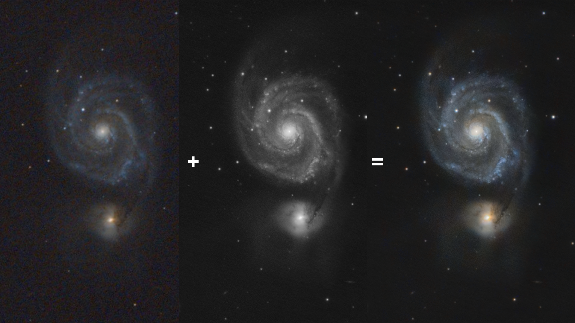

J'avais fait un dessus/dessous sur M51. Je vous la remets :
Du coup, j'ai eu une autre idée. Et si je stackais les deux ensembles. Les temps d'expo par sub sont différents entre visible et IR. J'ai donc appliqué le bon dark indépendamment. Puis j'ai empilé ensemble les sub calibrées. Évidement ce n'est plus du tout du VA ( meme si en mettant sur pause + changement de filtre + reprise, c'est jouable ).

Ouai franchement pour ça le mono c'est fun. En couleur je ne pourrai pas jouer comme ça. En tout cas ce serait moins simple. La il y a qu'un seul canal. C'est très simple de mesurer la médiane d'une zone, le rapport signal/bruit, additionner deux sources différentes etc ... Et le résultat me plaît bien.

Vastrophoto pure et dure de la précédente M51 IR & IV.
J'ai utilisé le tuto de @Caprice "StarNet et the Gimp" (ici) mais petit plus, j'ai passé un coup de sharpen AI sur le calque M51_starless ( attention pas celui qui sert a faire la différence ).

@soulearth Bravo amigo! Tu commences a bien maitriser la bombinette et ça me fait le plus grand plaisir de la savoir en si bonnes mains
Le gain en résolution est la vs ta 533C, d'ailleurs je serai curieux de voir un petit QHY290MM versus ZWO533C sur tes dernières cibles (tu dois bien avoir une M57, une M51 et une M66 en stock avec la 533), je pense que ce serait instructif et montrerait tout l’intérêt de la chose!

Je m'auto reponds sur le 533 vs 290, j'ai retrouvé ta dernière M51 sur ce fil, en 20mn de cumul:
533 a gauche 290 a droite
Probablement biaisé pour le signal si tu as fait un composite avec l'IR en plus, mais ici c'est la résolution qui nous interesse (et encore, en IR on perd un peu en résolution)
Les 30% de perte de resolution en couleur + l'echantillonnage plus adapté de la 290 sont bien visibles ici...
On peut le dire sans détours, la 533 se fait méchamment botter le cul
voila voila...
voila voila...

@Caprice Oui tu as tout a fait raison, utiliser la couche couleur de la 533 sur la luminance de la 290 donne le beurre, l'argent du beurre et les miches de la crémière en sus! D'ailleurs dans ce cas le bin 2 suffit pour la 533, puisqu'on ne garde que l'info couleur.

- Steph
- Messages : 3501
VApprêté de soulearth
John Mc Burn a écrit : ↑13 mai 2022, 15:39@Caprice Oui tu as tout a fait raison, utiliser la couche couleur de la 533 sur la luminance de la 290 donne le beurre, l'argent du beurre et les miches de la crémière en sus! D'ailleurs dans ce cas le bin 2 suffit pour la 533, puisqu'on ne garde que l'info couleur.
@soulearth
Et puisque l'on parle traitement justement..je veux bien que l'on ai plus de pixels vert que de bleu et de rouge sur un OSC
Les couches R et B viennent tout ruiner
Les 3 couches devraient ressembler à ça (sans traitement, à partir d'un print screen)
Sinon convaincu que la 290 botte les miches de la 533

@John Mc Burn ces retours me font très plaisir. Je vais être fier comme un paon tout la journée
tu as fais plus vite que moi pour le comparatif (c'est peu de le dire), mais le voila en lumière visible uniquement. Les deux en monochrome car affinity photo l'entendait comme ca. J'ai bataillé a faire ce simplissime cote à cote (ces logiciels photos c'est infernal ! )
290M a gauche et 533c a droite.
