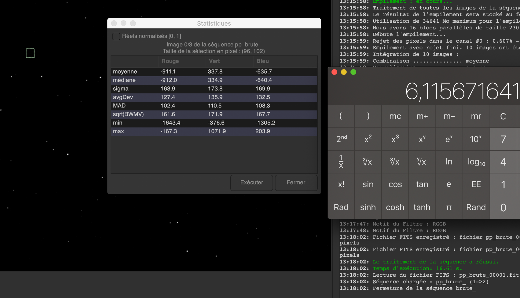

Bon, j'ai traité quand même la brute de 15s + LPS-P3, pour l'entraînement...
Cela me donne 163,9 (au lieu de 172 non-traitée), donc toujours un peu au-dessus de 6 sigmas.
Je pense qu'il faudrait que je pose à 12s unitaire pour être sous les 6... (en mode AP, car en VA à 12s je n'y vois rien).

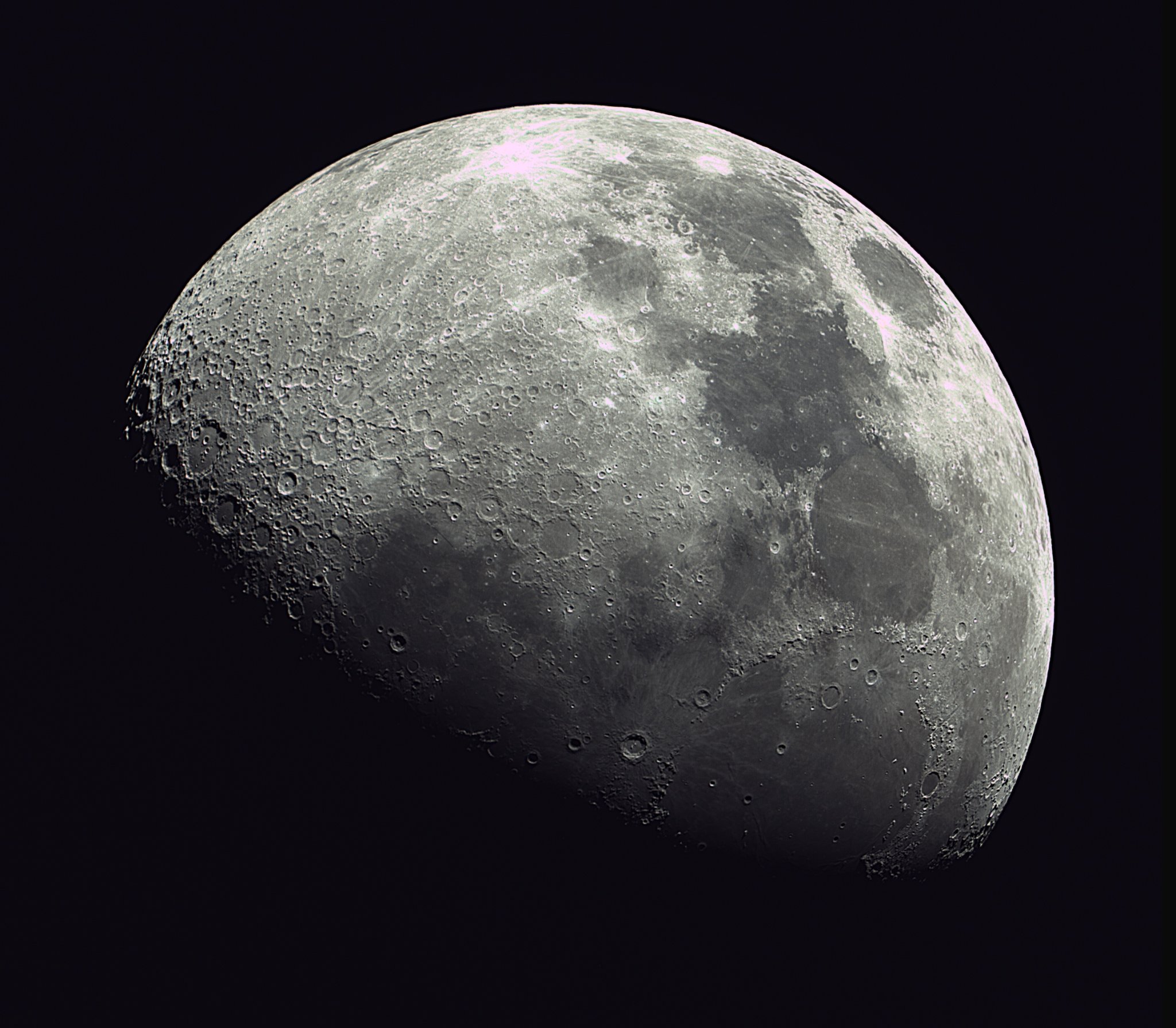

Message par Olivier-Fantasy » 12 mai 2022, 22:53

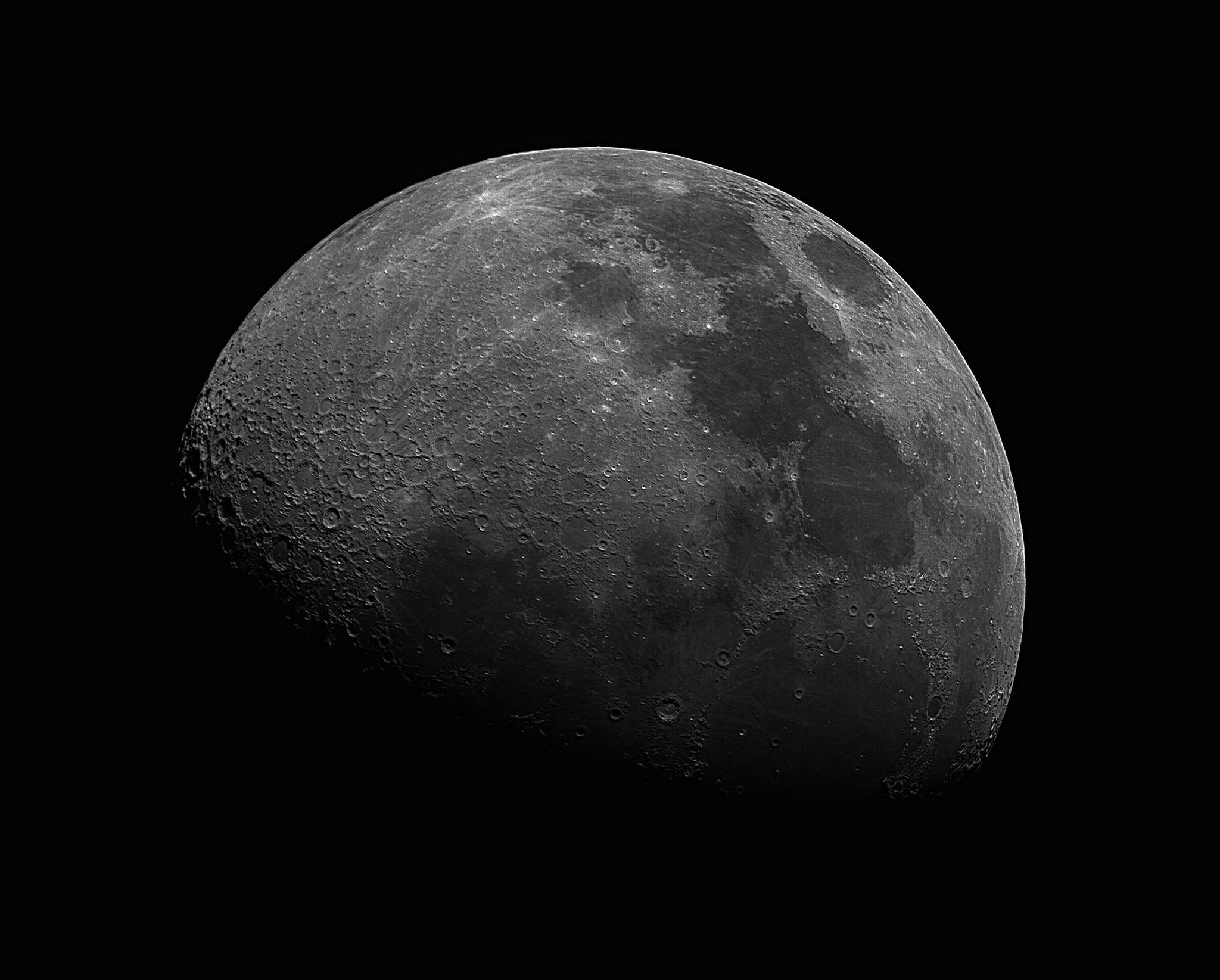

Alors, après les prises de tête avec Siril, je suis passé aux prises de tête avec Autostakkert 3 et RegiStax 6 :P (c'est beaucoup plus facile que Siril !!!)
Bref, voyons voir quelle tête a la lune, sur mes prises de l'autre nuit (1er traitement lunaire, pas taper !!!) :
- 183C sans filtre (20s à quelques millisecondes, genre 4 ou 5ms mais quand même cramée !)
- 183C filtre LPS-P3 (20s idem mais moins cramée)
- 183MM sans filtre (toujours 20s, plus sombre)
Ma préférée est la seconde.
Celle en N&B permettait de beaucoup plus tirer sur les ondelettes, mais du coup je me demande si ce n'est pas carrément trop...
Prochaine étape, le tuto de @Steph pour donner des couleurs à la lune ! (Faut juste que je trouve comment faire ça sur Gimp, que je découvre aussi)... :D
Les Fantaisies d'Olivier !
Message par Caprice » 12 mai 2022, 23:02
Je vote pour la seconde moi aussi ;)

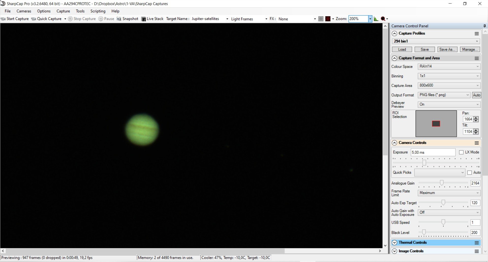

Tout content de ma découverte récente d'AS3 et Registax, je me dis : "Et si je traitais les images prises pendant les vacances d'août dernier avec le C6 et la 294C ?"...
Déjà, 1ère bourde, j'ai tout gardé en png !!! Bravo... :doh: Et les images ne sont pas dématricées... Et bizarrement, Siril ne parvient pas à les dématricer, ni les frames individuelles, ni lorsque j'essaie de les convertir en fichier ser.
Vous sauriez pourquoi ?
Si ça vous amuse, les images sont là : https://www.dropbox.com/sh/9w3sxqe1aq9m ... M5Qea?dl=0
(elles sont sûrement pourries, mais ce serait pour apprendre)
Messages : 11986
Message par pejive » 13 mai 2022, 20:54
çà se traite sans problème avec Astrosurface. http://astrosurface.com/
Choix de la bonne matrice, stack de 50% des images.
Traitement: gains RGB (çà manque nettement de rouge et de bleu), ondelettes, déconvolution
On peut voir les satellites en saturant la planète

Message par Olivier-Fantasy » 13 mai 2022, 21:01
Ah, top, merci Pierre ! Je suis bon à apprendre Astrosurface...
Effectivement, j'avais aussi fait une autre prise d'image pour les satellites, avec l'idée de mixer les deux par la suite ;)

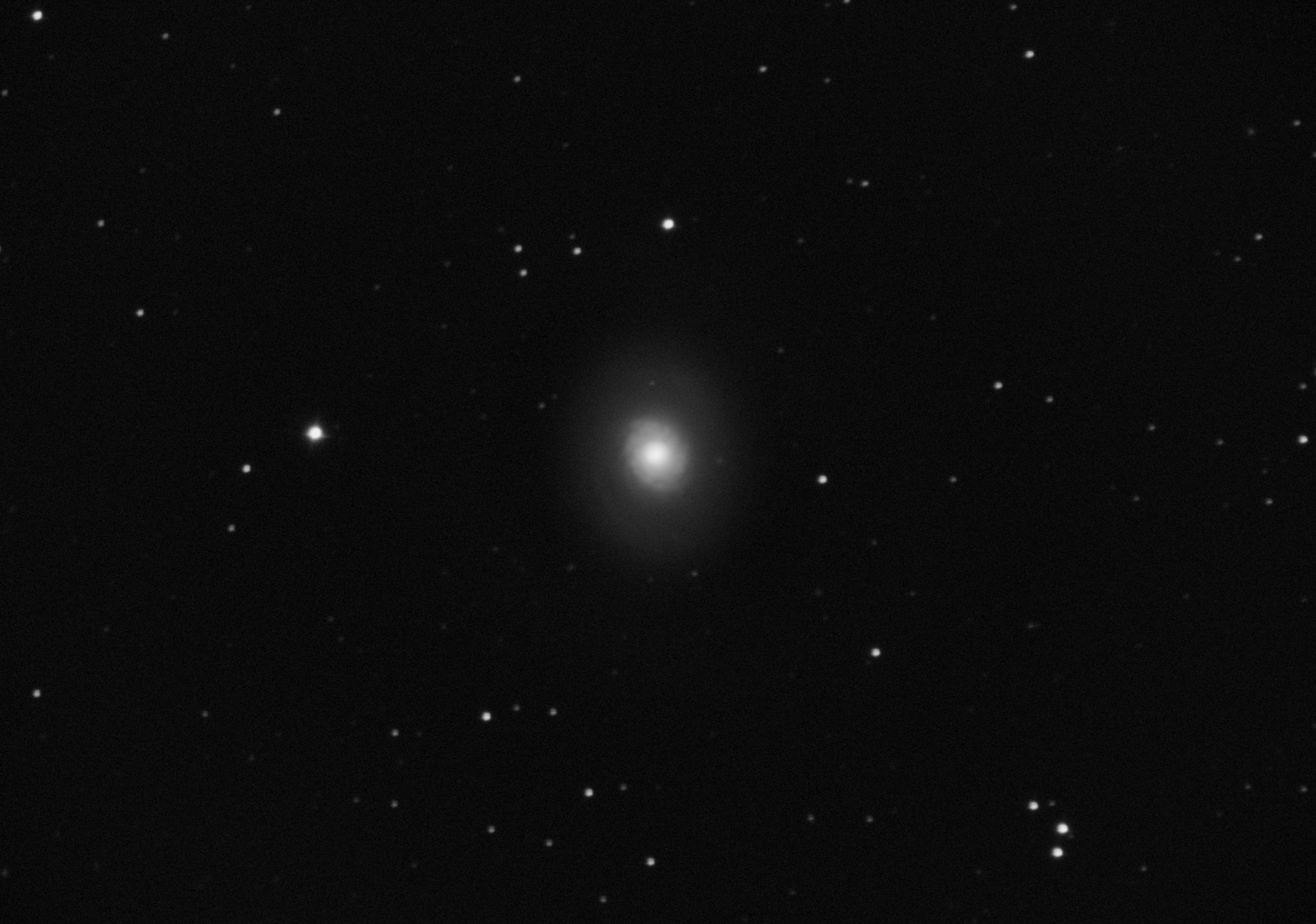

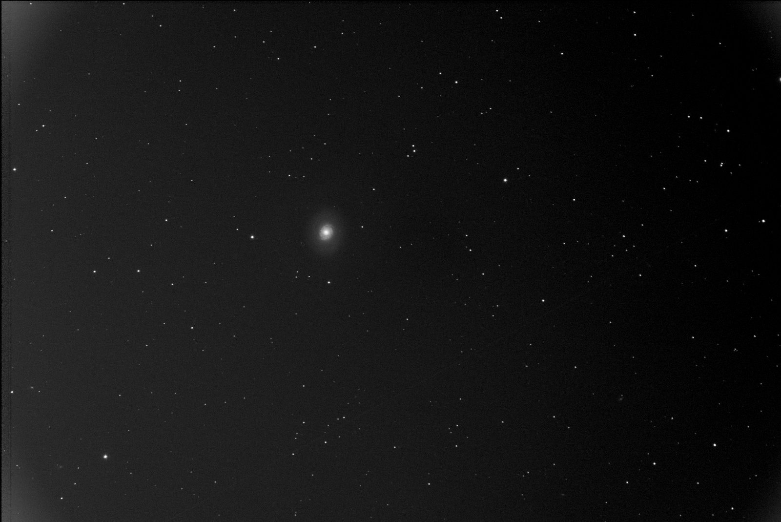

Message par Olivier-Fantasy » 14 mai 2022, 00:51
Les nuages ont bien voulu se pousser un peu, le temps que je refasse ma MES, complètement en vrac (NINA toujours aussi pénible, de faire des sauts entre "descendez de 1,5"... "Ah non, montez de 3"... "Vous êtes trop à gauche... à droite, à droite !!!")... Bref, on y arrive, mais c'est galère.
Je me pose un peu sur M94 "L'Oeil du Crocodile", qui me paraissait assez haut au-dessus de Mémère... mais en mono avec le LPS-P3, c'est dur !!
SharpCap Pro (v4.0.8949) - ZWO ASI183MM Pro (1B120D0622090900, via USB3) - CUsersOlivierAppDataLocalTemptmp6912.tmp.png - DDropbox_3.jpg
Et j'ai essayé de lancer PHD2, mais apparemment soit la pleine lune ne lui plait pas... soit le fait que j'ai changé sa caméra (la GPCam3 par une GPCam2, pour récupérer la 3 pour tenter un peu de lunaire, planétaire), bref il fait plus de mal que de bien, donc je l'ai arrêté :
SharpCap Pro (v4.0.8949) - ZWO ASI183MM Pro (1B120D0622090900, via USB3) - CUsersOlivierAppDataLocalTemptmp6912.tmp.png - DDropbox_2.jpg
(non, aucun nuage à l'horizon, c'est PHD2 qui secoue tellement le C9 qu'il n'arrive plus à stacker !!!)
Après 12mn... (15s unitaire)
Et la version Siril, cropée (bio : gradient, histo et c'est tout, pas de denoise)... C'est super bruité !!
Dernière modification par Olivier-Fantasy le 03 juin 2022, 17:54, modifié 3 fois.

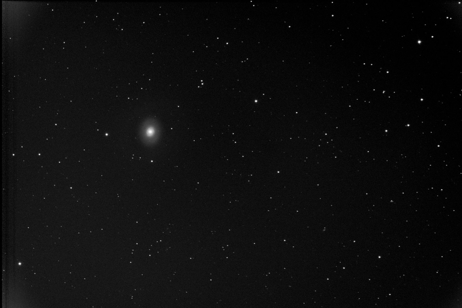

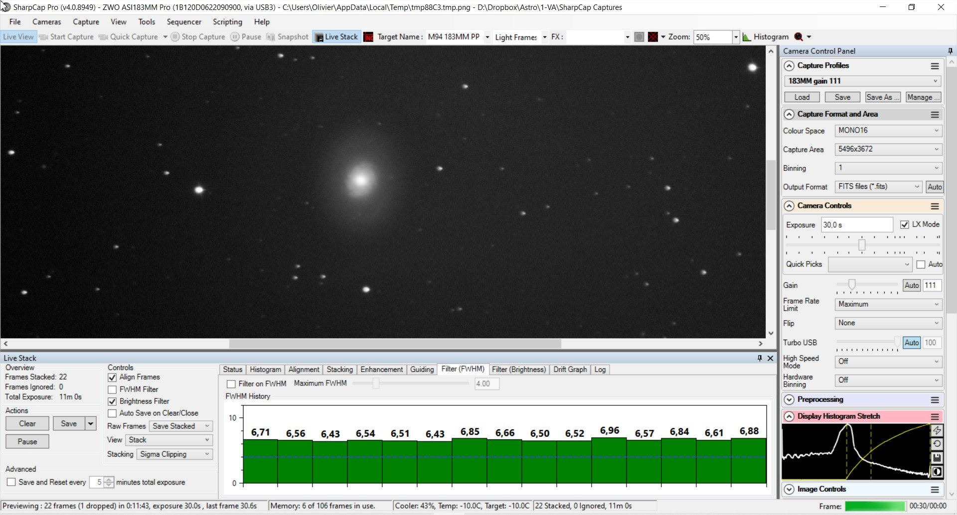

Allez, je mets le filtre Sightron 640, celui que j'ai acheté au Japon...
Une fois la MAP faite (l'assistant SC galérait tellement en multi FWHM que j'ai fini par sortir le Bahtinov) :
SharpCap Pro (v4.0.8949) - ZWO ASI183MM Pro (1B120D0622090900, via USB3) - CUsersOlivierAppDataLocalTemptmp6912.tmp.png - DDropbox.jpg
J'ai l'impression que c'est plus "pâteux", non ?
Je suis à 30s unitaire. J'ai essayé à 45s (résultat de mes tests, mais sans la lune en-dessous !) et c'était carrément cramé...
Voici après 15mn (30x30s) :
Version cropée, Siril (effectivement, ça semble bien plus "pâteux"...) :
Dernière modification par Olivier-Fantasy le 03 juin 2022, 17:47, modifié 2 fois.
Message par Caprice » 14 mai 2022, 01:48
C'est plus flou oui :?

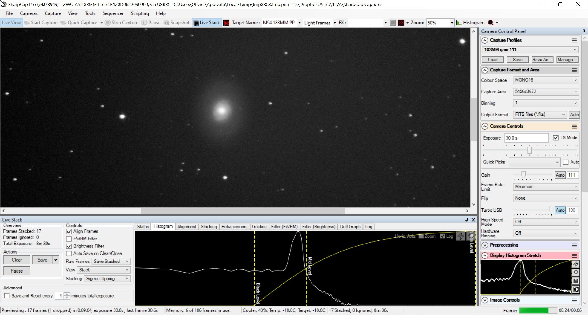

Allez, donc dernière image de mon test, toujours sur M94 et cette fois-ci avec le Pro Planet 642, donc...
SharpCap Pro (v4.0.8949) - ZWO ASI183MM Pro (1B120D0622090900, via USB3) - CUsersOlivierAppDataLocalTemptmp88C3.tmp.png - DDropbox.jpg
L'image est bien pourrie ! Je me demande pourquoi j'ai un tel suivi de m...de ! On dirait que ma CEM70 me fait la gueule... Et PHD2 qui refuse de fonctionner, donc je n'ai rien pour me rattraper.
J'hallucine, la FWHM... :shock:
SharpCap Pro (v4.0.8949) - ZWO ASI183MM Pro (1B120D0622090900, via USB3) - CUsersOlivierAppDataLocalTemptmp88C3.tmp.png - DDropbox_2.jpg
Vive les soirs de lune :doh:
Est-ce que le fait que, par flemme, j'ai ré-utilisé un ancien flat pourrait expliquer cette image floue ?... On dirait que j'ai de la buée sur la lentille frontale (ce qui n'est pas le cas).
Ou des nuages hauts ? Le brightness est en berne aussi...
SharpCap Pro (v4.0.8949) - ZWO ASI183MM Pro (1B120D0622090900, via USB3) - CUsersOlivierAppDataLocalTemptmp88C3.tmp.png - DDropbox_3.jpg
SharpCap Pro (v4.0.8949) - ZWO ASI183MM Pro (1B120D0622090900, via USB3) - CUsersOlivierAppDataLocalTemptmp88C3.tmp.png - DDropbox_3.jpg (31.43 Kio) Consulté 1918 fois
Bref... Je boucle à 15mn.
Version Siril, malgré tout...
Il faudra que je refasse le test, avec une meilleure MES, pour voir si ce sont vraiment les filtres UR-Pass qui rendent l'image floue... J'ai pourtant bien fait la MAP "aux petits oignons" avant chaque test... Bref ! :ninja:
(Je me demande s'il n'y avait pas un voile d'altitude, en plus des nuages à l'horizon, ce qui expliquerait les images très "passables" ?)
Dodo !!
:sleeping-yellow:
Dernière modification par Olivier-Fantasy le 03 juin 2022, 18:02, modifié 4 fois.

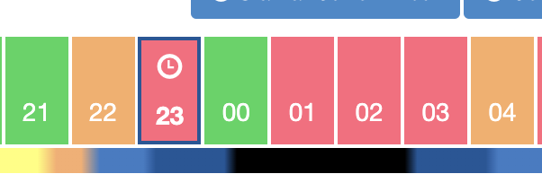

Allez, normalement il devrait y avoir un "trou" de ciel clair entre 23h et 1h30-2h00... ça se tente !! Pour l'instant, c'est voilé, mais on y croit ! :-)
J'ai sorti la lunette + son nouveau focuser Pegasus... Logiciel installé... Pegasus a sorti un nouveau système qui réunit tout ce qu'on peut avoir en "Pagasus". C'est beau !
Bon, le driver Ascom était soi-disant inclus, mais il a quand même fallu que je le télécharge... Mais, maintenant ça fonctionne (y compris dans NINA et SharpCap).
D'ailleurs : y aurait-il une astuce pour enregistrer 2 profils dans SharpCap ? Car j'ai dû virer mon focuser Celestron pour indiquer le Pegasus (donc, quand je reprendrais le C9, il faudra que je ré-indique le Celestron : pas bien pratique, ça !).
Bref, tout est en place... Plus qu'à patienter que les nuages s'en aillent pendant que la nuit arrive.
EDIT : 23h30, toujours couvert... Vive la météo, qui est passé du vert à ça :
Capture d’écran 2022-05-21 à 23.31.51.png (17.25 Kio) Consulté 1832 fois
EDIT 2 : 00h30, je plie, c'est définitivement couvert. En fait, il n'y a eu aucune trouée...
