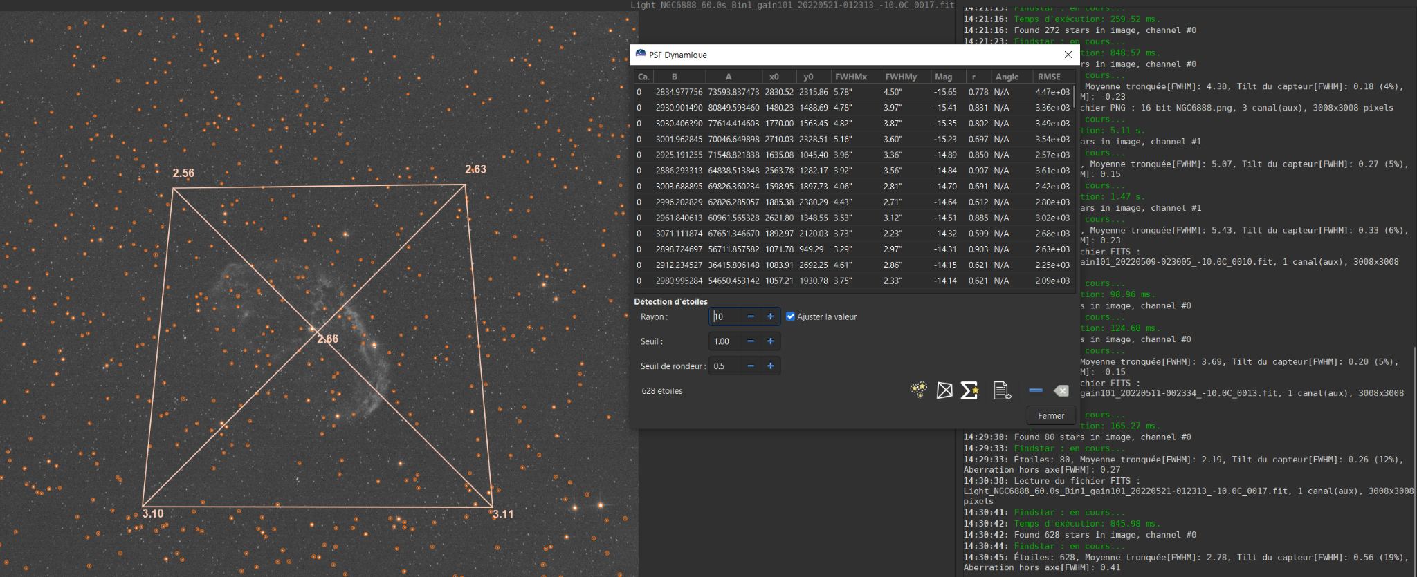

Suite au post de @Phil49, j'ai testé le tilt via SIRIL en ayant aussi visité cette page : https://www.webastro.net/forums/topic/1 ... ans-siril/
C'est pas terrible : @soulearth si tu m'entends :whistle:
Sans aucun filtre (le même soir) :
Avec filtre L-Enhance :
Avec filtre L-Pro :
La différence avec et sans filtre ne voudrait pas dire que c'est plutôt un problème de backfocus (du fait que le filtre doit rajouter de la distance) ?
Comment régler ou amoindrir ce phénomène ?

Le "tilt" comme son nom l'indique, c'est un truc qui "bascule", donc ça montre que ton alignement de bagues, allonges, réducteur, caméra, etc. n'est pas droit (rien à voir avec le backfocus ou tes filtres). C'est bancal :mrgreen: Cela se corrige donc en mettant tout bien droit (plus facile à dire qu'à faire, puisque c'est souvent un micro-millimètre d'un côté ou de l'autre, un truc mal ou trop serré, etc.).
Bref, perso je ne m'en occupe pas, mais les plus pros ici pourront sûrement te renseigner...

Pour la coma, c'est Cyril (SIRIL) lui-même qui le dit :

Désolé je n'avais pas vu la notification. Je ne suis pas du tout expert en chasse au tilt mais un peu comme Olivier. Dans ta chaine optique, doit y avoir un truc très légèrement de travers.
La première action facile, c'est d'essayer d'avoir un montage un maximum vissé.
Si vissage pas possible, a minima, utiliser un système de serrage avec bague annulaire ( et pas juste 3 ou 1 vis poussante )
Sinon la dernière action plus chiante, si vraiment faut y passer, la bague de tilt -> ca demande un peu de taf de réglage si j'ai bien compris ( je n'en n'est pas )
Pour info l’équipe SIRIL considère qu'il y a un soucis de tilt au dela de 10% ( https://siril.org/fr/download/2021-11-2 ... 1.0.0-rc1/ ). Donc le but n'est pas d'atteindre le zero parfait. C'est peut être jouable en reprenant juste ton montage.

Oui mais bizarrement sans filtre c’est beaucoup moins prononcé
Et tout est vissé et serrage à bague annulaire :closedeyes:

Ah ouai!
Bon je me lance a proposer une hypothèse. Mais attention ce n'est qu'une supputation car honnêtement ca me laisse pantois.
Et si c'était ta collim qui était pas pile poil ? Si ta collim est pas pile poile bonne, la déformation "comatique" va être régulière mais ne partira pas du centre. (Réf voir méthode de collim SC a l'envers.tuto de clouzot:viewtopic.php?f=30&t=969 , où l'on part de l'étoile bien ronde qui est n'importe ou sur le champ puis on la ramène au centre ).
Sauf que ton correcteur de coma, lui il corrige pour un centre optique au centre. Donc il va sur-corriger d'un côté et sous corriger de l'autre. Ajoute a ça un backfocus légèrement mauvais a cause du filtre et ça finit par se voir. Et siril prend ce décalage pour du tilt.
Bon ce n'est qu'une supputation.. j'espère ne pas avoir dit une idiotie totale.
Et il me semble que Steph conseille de vérifier la collim avant de s'attaquer au BF et tilt. C'est peut être pas a cause de mon hypothèse saugrenue mais par contre pour chasser le tilt il faut avoir sa collim ok. Alors c'est peu être un test a faire en premier.

Merci @soulearth pour ton analyse
Je ne vérifie plus la collimation à chaque sortie du matos je fais attention à ne pas bousculer le tube
J’ai banni les lasers et je ne fais la collim qu’avec l’Ocal
Comme j’ai changé le P.O par un Kepler à crémaillère, peut-être un probleme de tilt car j’ai mis les vis de tilt au même niveau

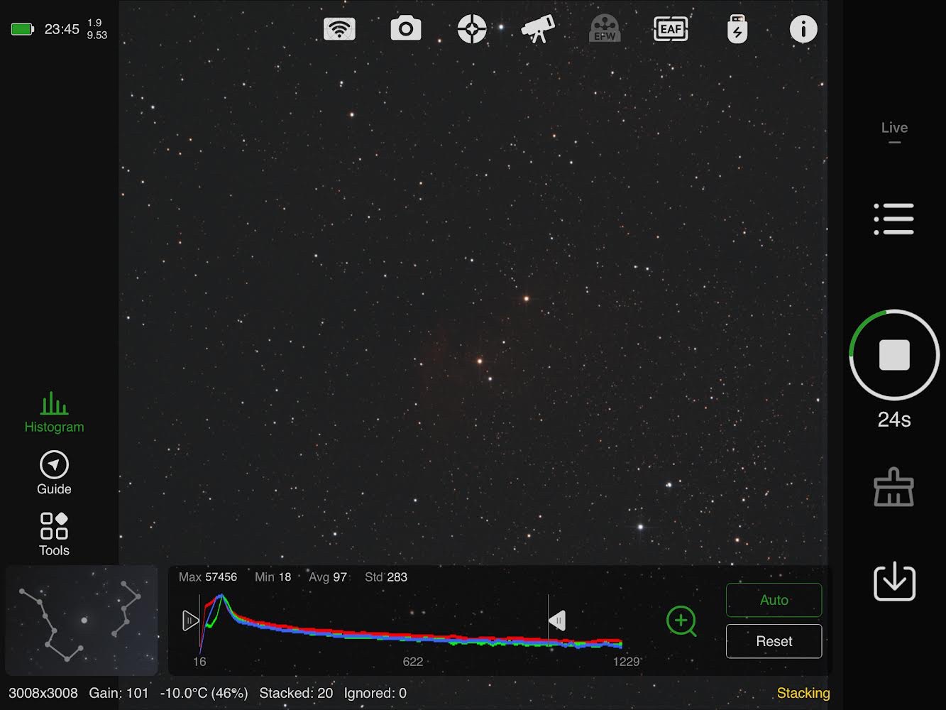

Enfin un ciel bien dégagé cette nuit.
J’avais laissé tout le matériel dehors depuis la nuit d’avant
La MAP n’avait pas bougé, vérification de la MES, petit réglage sur l’axe DEC (oui je sais ça fait beaucoup d’abréviations :D )
Calibration du guidage sur M81, ça a l’air de pas trop mal fonctionner
Finalement je pointe M51 pour un petit live :D
Filtre L-Pro que j’ai oublié d’enlever d’où la couleur rougeâtre
20x30s
Comme je voulais refaire la Tulipe SH2-101 et qu’il y a du beau monde dans le cygne, avant de changer le L-Pro par le L-Enhance, je fais un test :
L-Pro après 20mn de pose
L-Enhance avec le même temps de pose: on voyait déjà bien après 60s
