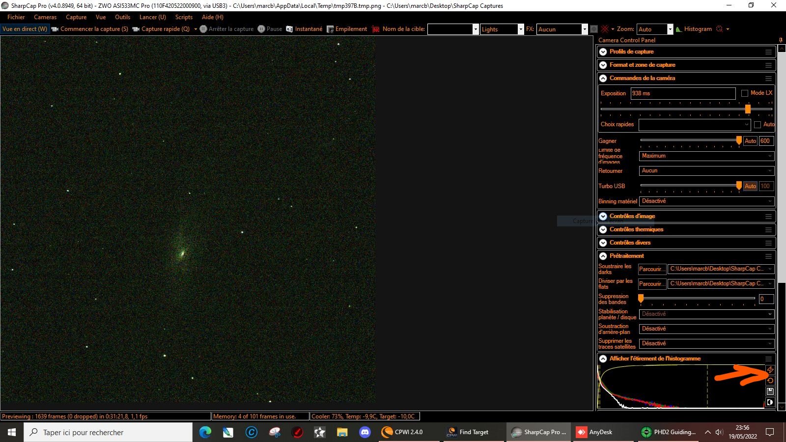

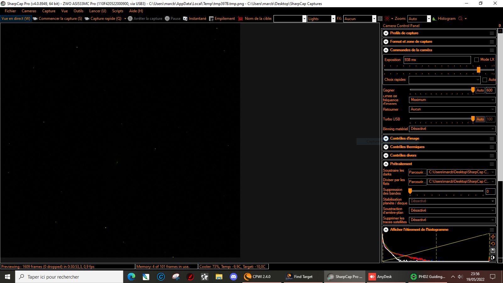

M51 fait plutôt une partie des cibles brillante, M101 est plus discrète avec un contraste avec le fond du ciel bcp plus faible. Même avec le goto (qui peut se tromper) je vérifie sur les cibles faiblement lumineuse que je suis bien dessus, perso avec des poses de 2s et éclair dans l histo de droite actif, histoire de tout saturer, une x la vérification faite, je me remets sur les valeurs que je souhaites pour la prise de vue. (Même si mon choix expo /gain fait hurler les puristes)
Messages : 6920
Besoin de conseils por la recherche d'objets dans le Live view
Message par Micmac » 20 mai 2022, 00:07
voici une demonstration par l 'exemple m106 ce soir première image gain a fond environ 1s d'expo
la même avec l eclair
