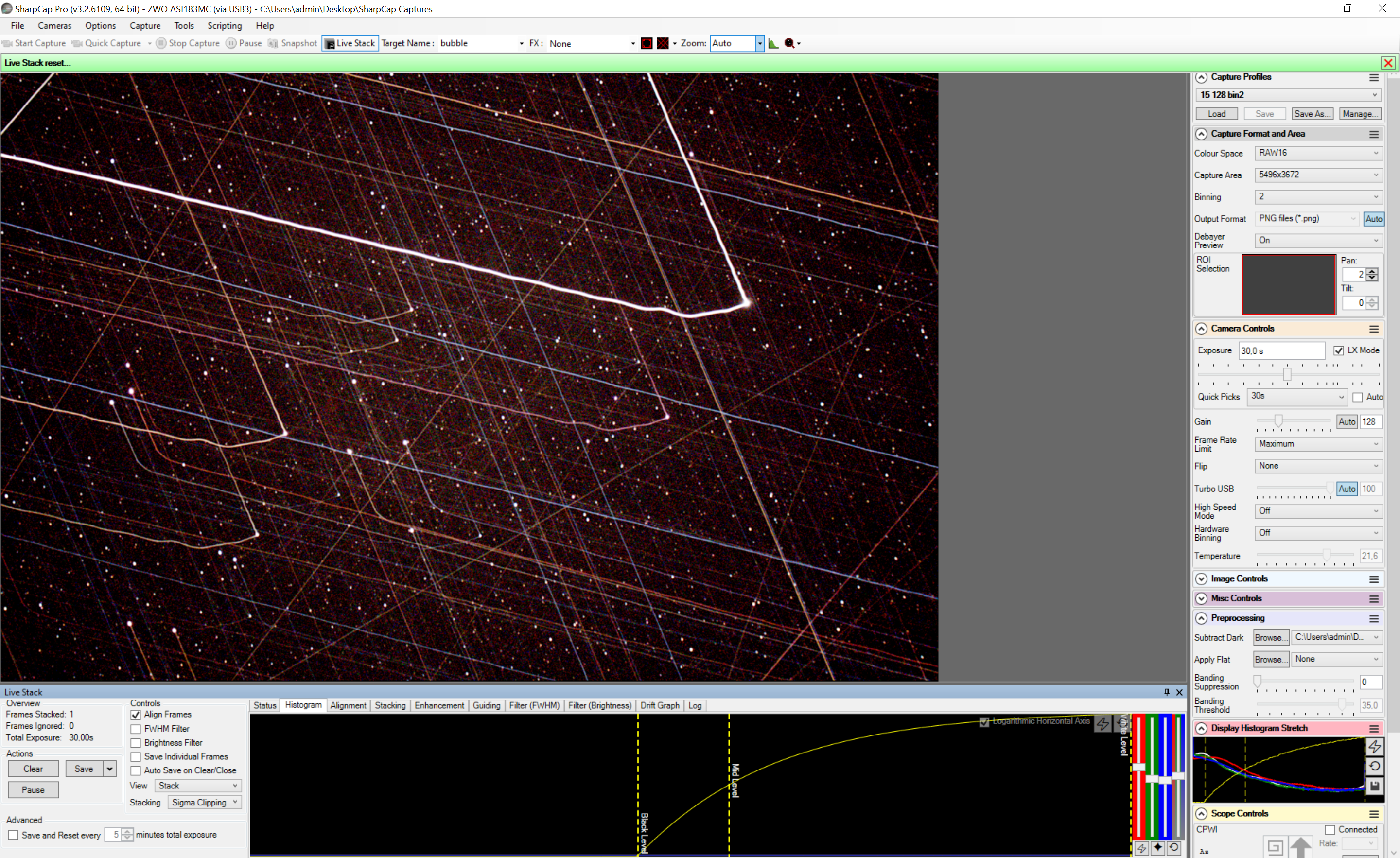

"Quand tu as relancé le stack trop tôt". 1x30s
SharpCap Pro (v3.2.6109, 64 bit) - ZWO ASI183MC (via USB3) - C__Users_admin_Desktop_SharpCap Captures 28_09_2019 22_06_18.png

Pour ta première image, il y en a qui deviennent millionnaires pour moins que ça ;)
