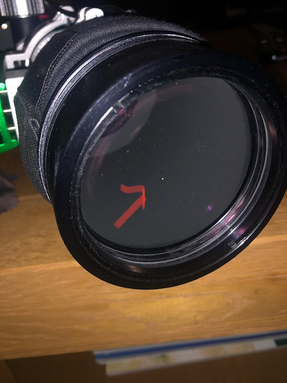

Message par Micmac » 01 juin 2022, 12:10
pierre Franquet de Pierro astro, m avais indiqué que tous les tubes qui sortent de chez eux étaient vérifié, et arrivent prêt à l'emploi. Je n'ai donc pas vérifié, et fait bêtement confiance.
Avec l'arrivé des nuages, je me suis pris le temps de démonter le part buée, et surprise pas mal de poussières sur la lentille, un coup de bombe à air, soulève un joli petit nuage, je complète avec un peu de purosol.
Et la mauvaise surprise, la face interne est également couverte de poussières, bien sur c'est une lulu premier prix, mais je penses que les observations seront plus sympa sans les poussières
du coup question aux possesseur de 72ed, ca ce démonte comment ce truc la.....

Bref...c'est un peu comme croire au Barbu...une fois ce moment de rire nerveux passé, sur une lunette, normalement après avoir enlevé le pare buée, le bloc lentille doit se dévisser tout simplement. Si il y a des vis de collimation, surtout tu n'y touches pas!

bon ben voilou c'est fait maintenant à la place des poussières j'ai une belle rayure, la lentille interne est tombé sur l'externe lors du démontage
me suis bien énervé en plus du coup je sais même plus dans quel sens les remonter
je commande une nouvelle

En principe:
Lentille extérieure convergente en verre crown
Lentille intérieure divergente en verre flint

Bon c est remonté pas sur qu'un flat sera suffisant :mrgreen:

Perso, si j’achète une lunette et qu'il y a de la poussière sur les lentilles (a l’intérieur) c'est retour à l'envoyeur! Une fois démonté tu peux plus renvoyer quoi que ce soit...

j'ai eu aussi une petite poussière derrière le doublet de lentille et comme je suis magnac :D
Le soucis c'est que j'ai l’impression que le barillet ne se démonte pas, j'ai donc mis mon tuyau d'aspirateur sur le porte-oculaire. avec une légère sous-pression, cette grosse poussière a été aspirée. Efficace et sans danger
