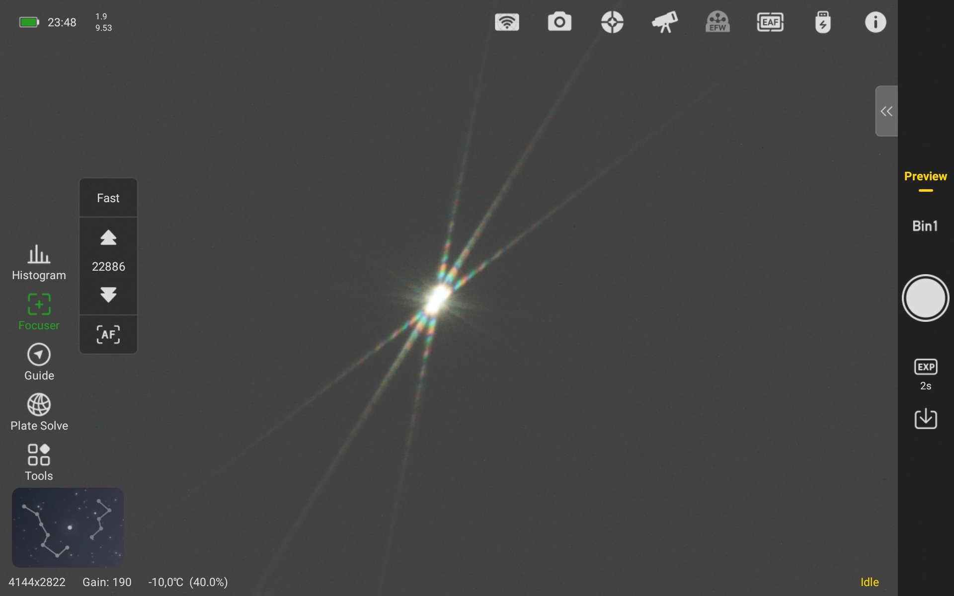

- MAP EAF manuelle + bahtinov : ok, enfin on a "quelque chose" qui s'approche d'une MAP...

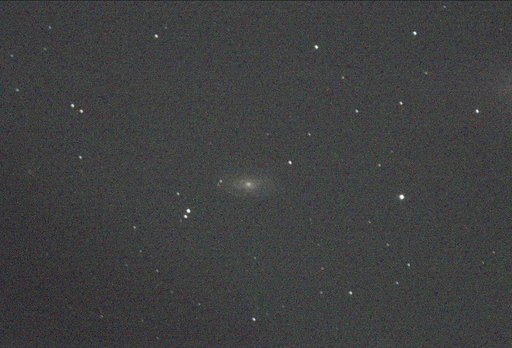

En partant de là, comme l'EAF ne veut pas trouver le point avec son algorithme, j'ai utilisé ce dernier plus le bahtinov, théoriquement on avait une MAP correcte :
Voici cette merveilleuse image digne d'un James Webb ! :-(
Vous mesurez le chemin à parcourir ! :-(
J'ai tenu compte de la position relative du focuser, et à partir de là, je me suis dit qu'il devrait peut-être mieux réussir à faire le point.
J'ai augmenté la durée de pose de l'EAF à 2, puis 3 puis 4 secondes, impossible d'avoir quelque chose de correct, j'ai eu de nouveau ce maudit "modifier la valeur step size", ce que j'ai fait en la passant à 40, et il a un peu mieux fonctionné, mais quand j'ai regardé le résultat, la valeur calculée était déjà au delà de celle obtenue à la main, et visuellement le résultat déplorable a confirmé mes craintes (sur le screenshot ci-dessous, ce n'est pas la dernière tentative, j'étais encore à 3 sec de pose, c'est juste pour montrer le résultat pitoyable de l'EAF sur l'ASIair)!
Pire, quand j'ai voulu faire un goto vers la valeur que l'on distingue sur le cliché 1 (bon d'accord, la MAP était encore un chouia perfectible comparé au 2ème screenshot, mais on était à quelques dizaines de pas), il n'était pas au point !!!
Il a fallu refaire la MAP au bahtinov, et il m'a trouvé le point pour une autre valeur relative !!!
On a presque 1000 pas de différence !

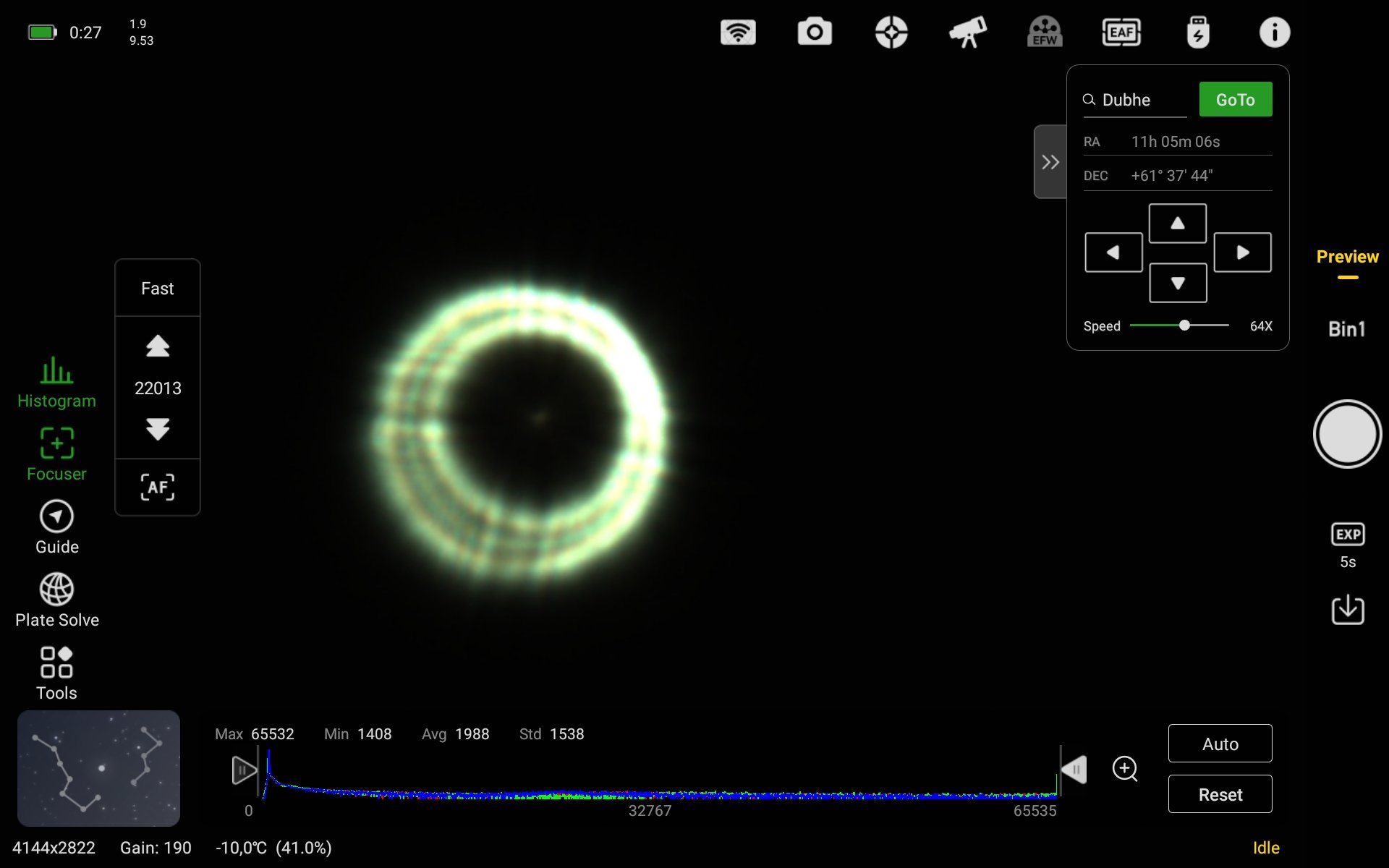

Je suis revenu sur Dubhé qui m'a servi pour faire mon premier plate solve, comme d'hab', et en défocalisant, comme dit au début, je ne peux le faire qu'en intra focale, pas assez de pas en extra focale, j'ai obtenu cela :
On voit que la collimation est encore une fois à ch... ! :-(

Sur ta dernière image l’étoile est trop defocalisée pour juger quoi que ce soit.

De l'image défocalisée que tu as envoyée, pour moi c'est très décollimaté mais je ne sais pas dire d'où, sans vérifier toutes les étapes l'une après l'autre.

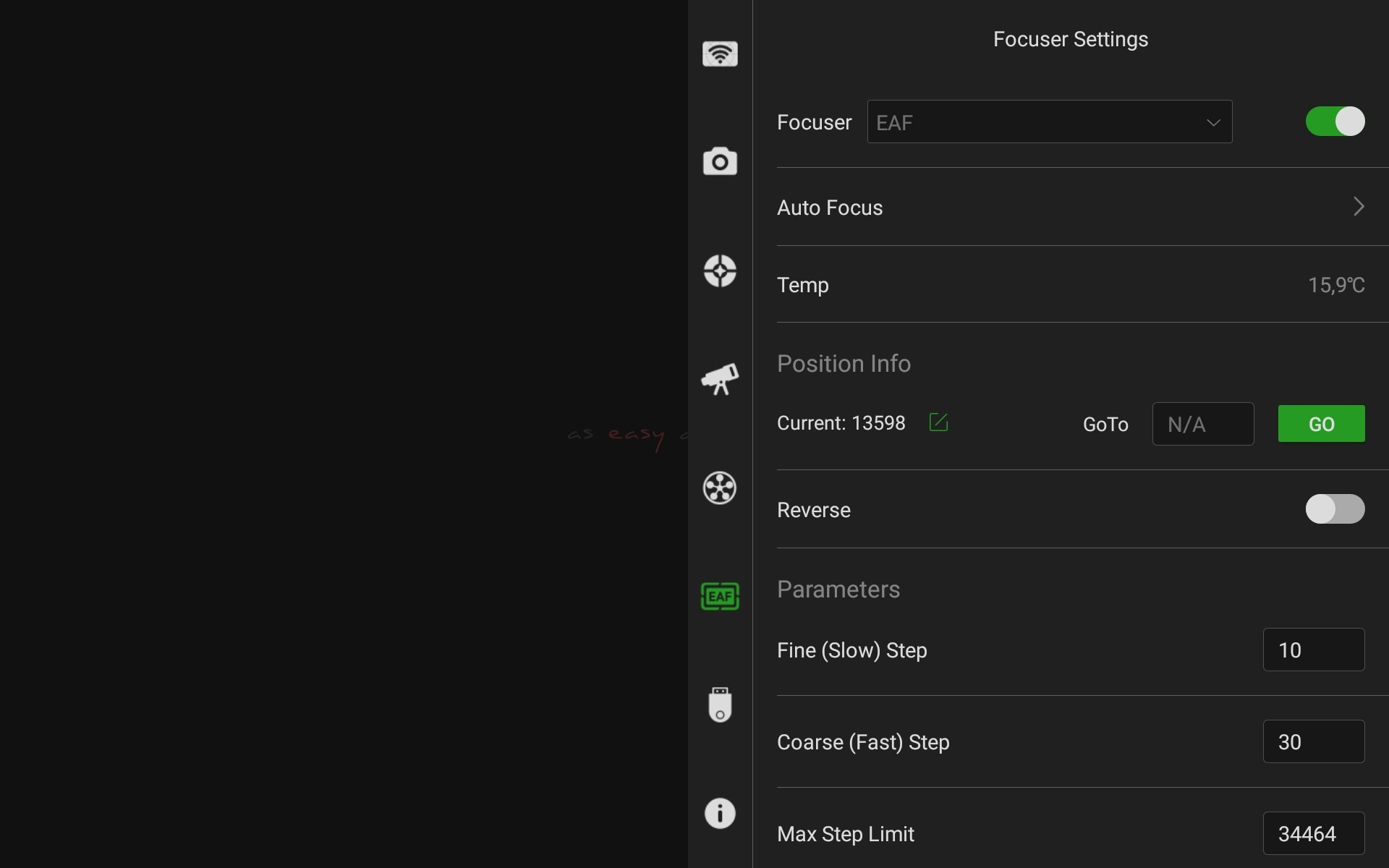

Pour n revenir à l'EAF pour le focuser, j'ai repris tout le bornage de 0 vers les 22000 et quelques pas, c'était le grand n'importe quoi !
Maintenant que je lui dis 15624, il va bien à 15624mais je vérifierai pour voir si ce merveilleux P.O (décidément pas de chance avec les P.O !) me joue des tours ou si c'est vraiment l'EAF comme le disait notre grand magicien de l'Astronome...

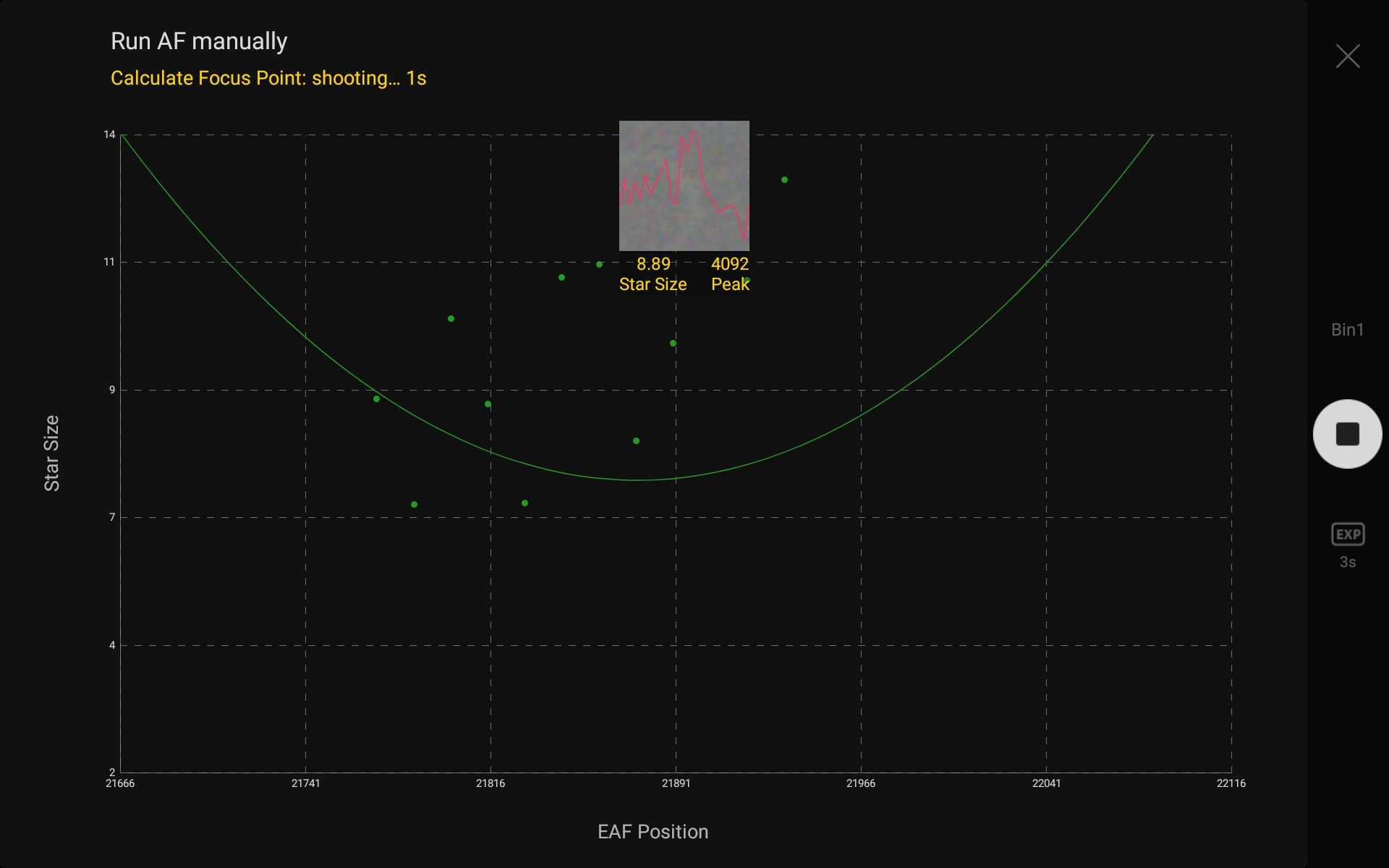

J'ai cependant un gros souci, car je n'ai toujours pas pu faire fonctionner la MAP auto de l'EAF avec l'ASIair.
J'ai d'abord fait la MAP manuellement avec lui et en contrôlant avec le masque de Bahtinov, je suis tombé hier soir, sur Dubhé, à une valeur de 20 640 pas (20 600 sur ce cliché, au début, mais plus tard j'ai trouvé 20 640).
Quand je lance une MAP via l'ASIair, il prend un cliché, il mouline un peu, et m’indique toujours le même message, selon lequel il y a une problème de plage et qu'il faut modifier la valeur du step size.
J'ai don essayé plein de valeurs, en croisant la pose 1,2,3 et 4 secondes, au delà cela ne changeait rien, et surtout, la valeur step size, à 5, 10, 15, 20, 30 (celle par défaut), 40, 50, 60, 70 et même 100, mais pareil !
Ce qu'il fait c'est qu'il mouline jusqu’à la valeur mini, donc "0" et met un message d'échec de la MAP !

Le hic, c'est que ma limite est à 21 000 pas, ce qui laisse donc 360 malheureux pas théoriques pour faire ses mouvements !
Est-ce pour cette raison qu'il ne parvient pas à lancer son calcul avec la fameuse courbe en V ?

EAF + ASIAir : tu peux bien "éditer" à la main l'index que renvoie l'EAF, il me semble ? Je fais ça d'habitude quand je passe mes SCT de f/6 à f/2, la MAP est complètement différente et je dois passer au moins 100000 pas, ce qui est bien sûr impossible sans remettre à 0 (ou au max)
Messages : 3762
Aide collimation RC 8 TS
Message par fcouma » 02 juin 2022, 10:13
02 juin 2022, 10:02
Editer ?
Je ne sais pas
Phil49
Messages : 354
Message par Phil49 » 02 juin 2022, 10:17
02 juin 2022, 10:02
Bonjour Clouzot,
Rien compris ! :-(
On peut indiquer une valeur au niveau de l'ASIair dans "Max Step Limit" si c'est ce que tu entends, mais c'est tout (capture écran pour illustrer, rien à voir avec mes valeurs actuelles)!
Je crois que j'avais essayé la veille en laissant d'ailleurs une valeur de 60 000, mais cela n'avait pas changé grand chose, cependant je n'avais pas revérifié les valeurs mini/maxi avec ASIcap.
Il faudrait que je tente à nouveau pour m'en assurer !
D'ailleurs, je suppose que l'EAF embarque les valeurs que l'on indiqué dans ASIcap, mais si on modifie ce "Max Step limit" quel est son impact, modifie t'il la valeur Max indiquée initialement dans ASIcap ?
Cela ne répond toutefois pas à ma question : peut-on trouver une solution pour laisser un peu plus de marge à l'EAF au niveau optique ?
Est-ce que le fait d'aller un peu au delà des 75 mm mais en deçà des 100 mm pour les bagues d'extension peut-être une réponse sûre à cette question, ou suis-je condamné à être en butée sur 360 malheureux pas ?
Philippe
Message par clouzot » 02 juin 2022, 10:30
@Phil49 désolé, ce n'était pas clair.
Sur ta capture d'écran, tu as justement, sous "Position Info", la position actuelle (13598), que tu peux modifier à la main (bouton vert d'édition). Ca ne change pas la position physique de l'EAF, ça permet juste de dire à l'EAF que son index est désormais de X au lieu de Y. Mais j'imagine que tu le savais déjà parfaitement.
Sur le Max Step Limit, perso je l'ai laissé par défaut à 65000 et des brouettes. Il ne faut le modifier que si on a peur de "taper" dans les limites du focuser et bloquer le moteur.
Du coup, habituellement, voilà comment je procède, en particulier quand je change tout le train d'imagerie pour passer d'une focale à l'autre sur mes SCT
- Max Step Limit laissée à 65536 par défaut
- MAP faite manuellement pour voir les étoiles dans la caméra. Si, au cours du focus manuel, je tape dans la limite 'Max Step Limit' ou bien 0, j'édite la 'Current position' en conséquence pour me laisser plus de marge de manoeuvre
- une fois la MAP faite : j'édite la Current position pour la mettre à 32000, pile au centre.
Concernant cette Current Position, il faut t'assurer que tu as suffisamment de marge "au-dessus" de la position optimale de focus pour que l'autofocus puisse faire son job, qui consiste à aller "au-dessus" de 10x le pas d'autofocus, puis à descendre graduellement l'index de focus.
Au doigt mouillé, il faut donc s'assurer que "position de bon focus" + 10 x "Auto Focus Step Size" (ce dernier se règle dans le menu Auto Focus) soit bien inférieur à Max Step Limit.
