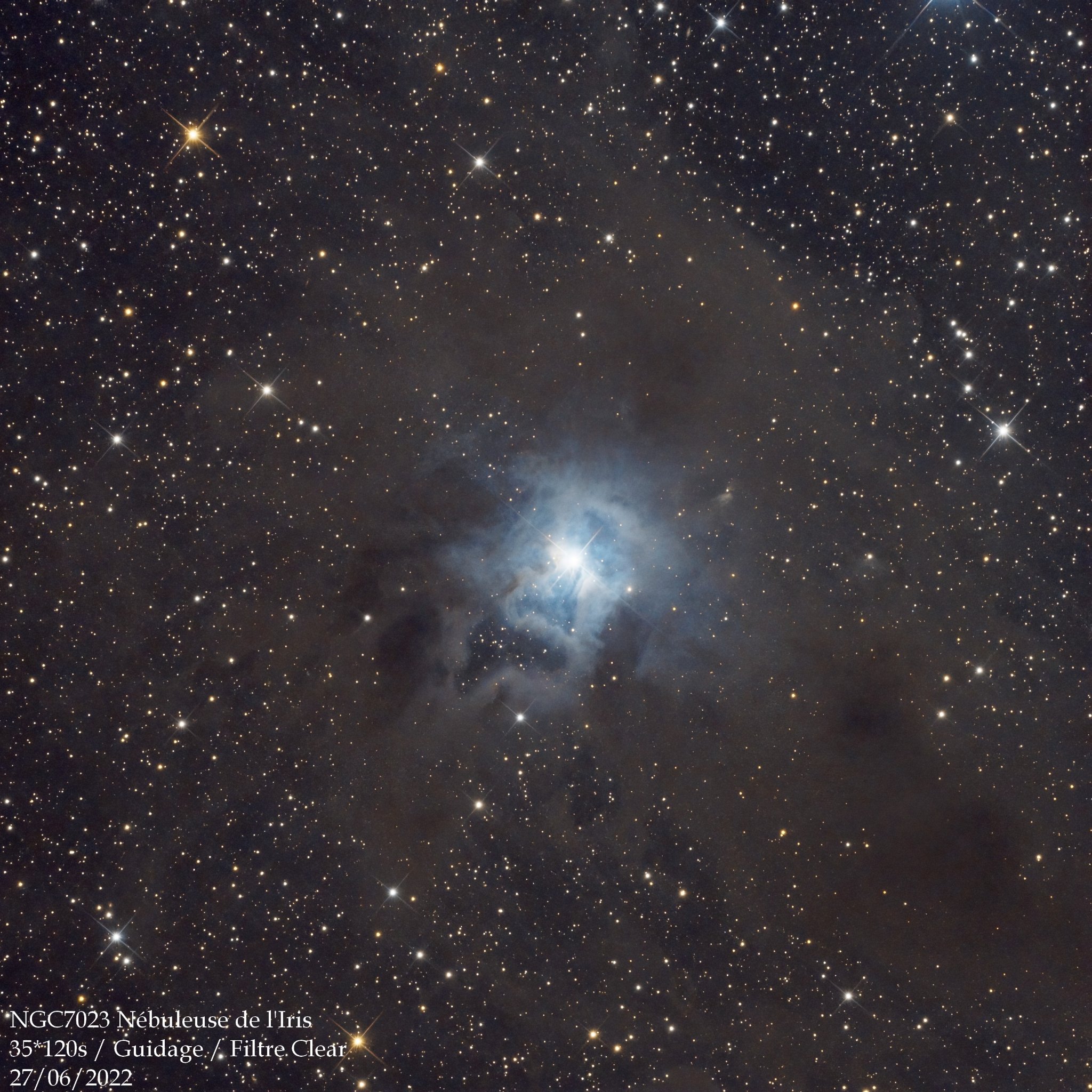

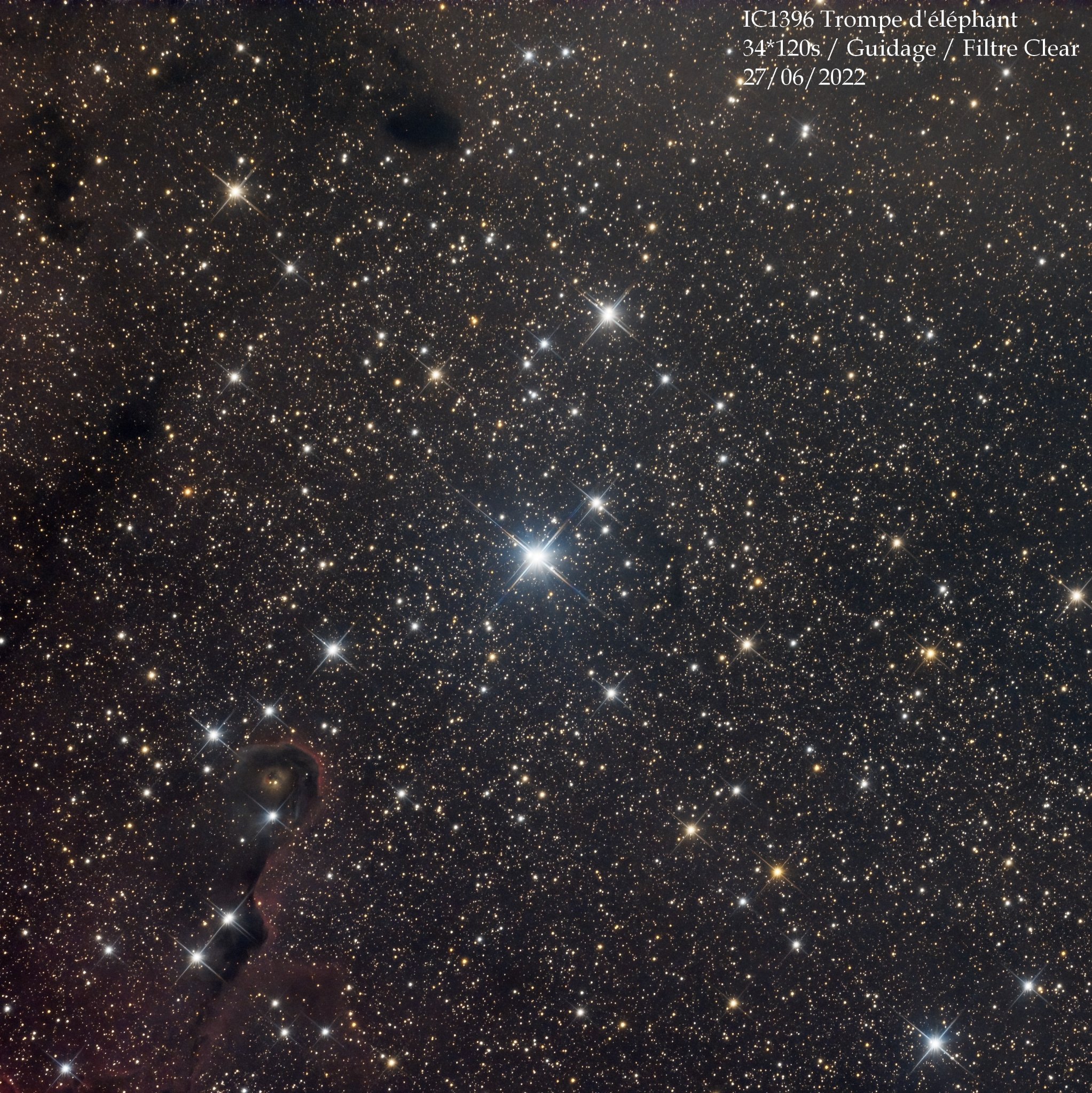

Nuit du 27 au 28/06
Rajout : filtre Optolong Clear (pour avoir la même MAP entre les filtres)
Le ciel m'a paru pas mauvais : MAP avec une HFR de 1.9
J'ai aussi placé une bague de 1mm pour le BF
Pour la photo ci-dessous, il y a du gradient en bas à droite mais c'est vrai que je n'ai pas fait de DOF...
J'ai voulu tenter NGC6543 sans filtre mais la buée e s'est installée vers 3h00 du matin et de plus les étoiles étaient carrées :? , je ne sais pas pourquoi

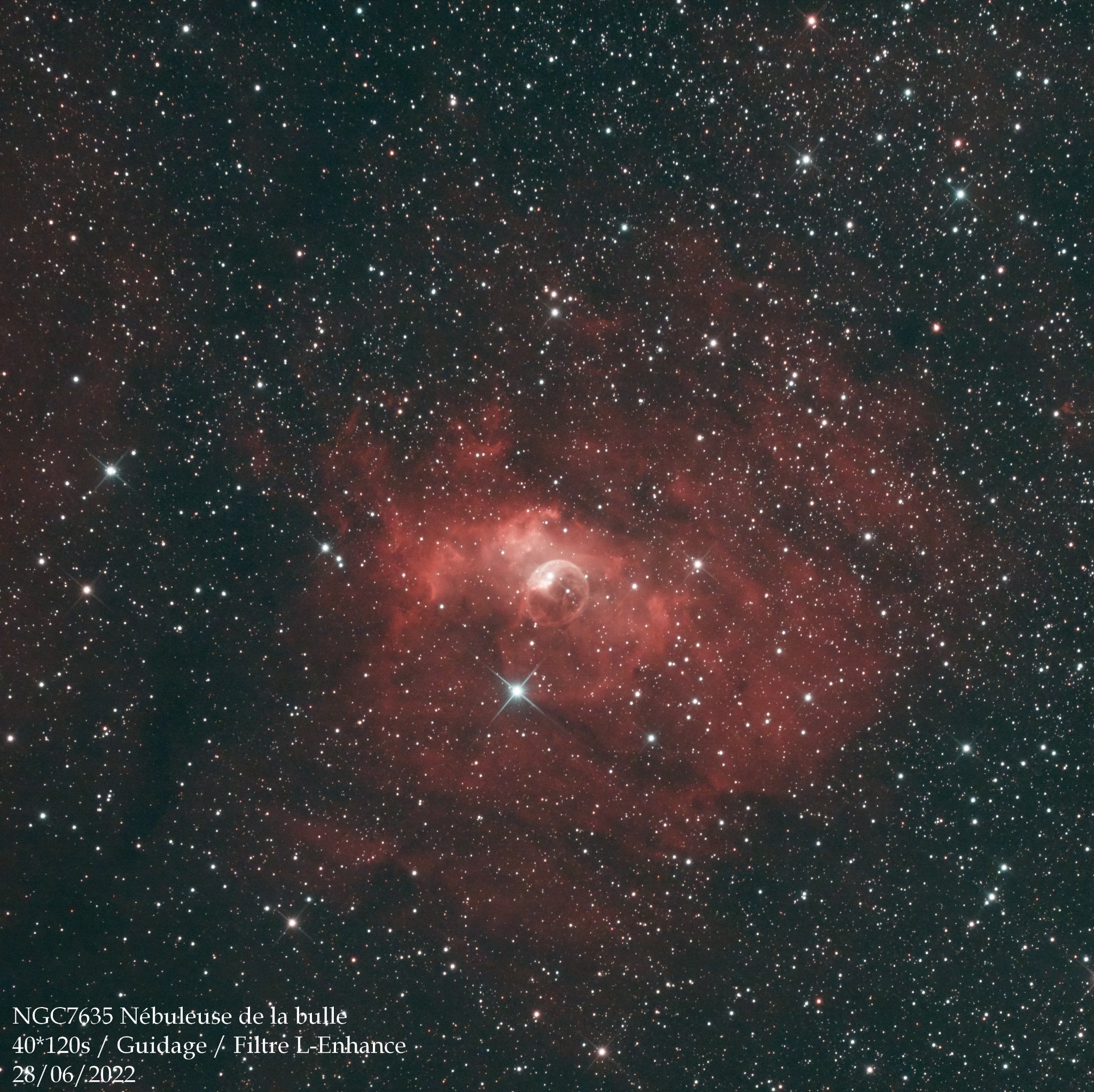

Nuit du 28 au 29/06
Matériel resté sur sa plateforme depuis la nuit dernière : la MES a bougé seulement de 15"
Utilisation du filtre L-Enhance pour cibler 2 nébuleuses :
Son utilisation génère plus de bruit et demanderait plus de pose (on en veut toujours plus ...)
traitement rapide SIRIL sans DOF
Le cocon : jamais tenté encore
La bulle, tentée l'an dernier en poses courtes avec le 355mm

ton iris et ta bulle je les trouve magiques

J’ai encore des choses à améliorer au niveau du correcteur de coma (étoiles pas rondes)

Je reposte les versions avec DOF :closedeyes:
Vous préférez lesquelles ?

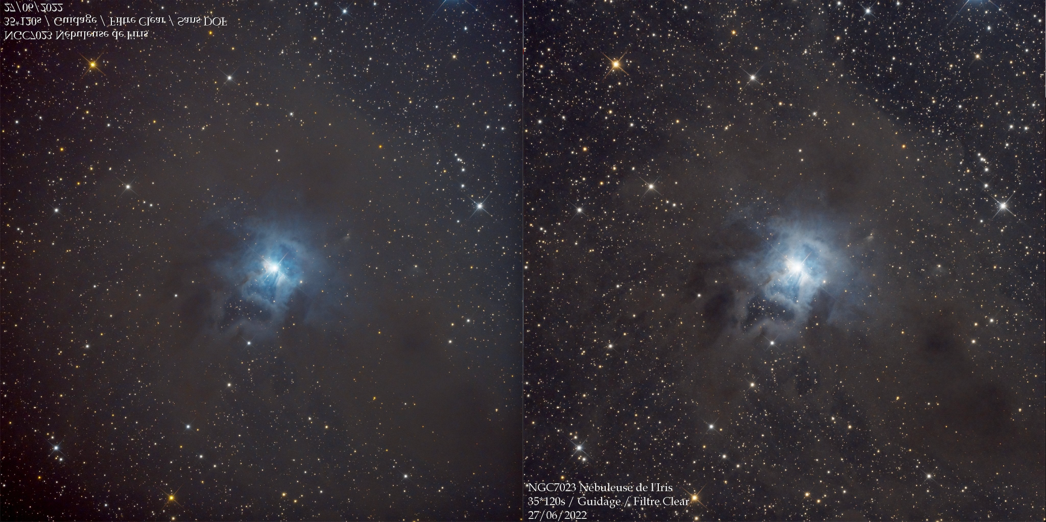

Je remets les deux versions côte à côte et mises dans le même sens, c'est plus facile pour comparer :
Sans les DOF, le bleu est plus joli, mais avec les DOF, le fond de ciel est plus sympa. Faudrait les mixer ;)

Sous SIRIL, sans les DOF, la couleur ressort plus après un traitement asinh
La version sans DOF a un voile : j'ai du aussi trop pousser le asinh (sans compter l'effet probable des DOF qui se rajoute)
Pour celle avec les dof, j'ai utilisé la saturation des couleurs mais je n'ai pas trop forcé.
Les nébulosités ressortent bien plus.
L'étirement de l'histo est difficile à reproduire à l'identique

@fcouma belle série! les DOF c'est mieux.
Rien ne t'empêche de mixer les deux versions de l'Iris: faut un logiciel avec des masques et fusionner le fond de ciel de l'une avec l'iris de l'autre, qui plus est ne fusionner que la couleur en gardant la luminence de la version DOF.

L'image avec les DOF parait plus détaillé, peut-être rehaussé un peu le bleu ;)
Le VA pomponné de fcouma
Message par Petit Astro » 01 juil. 2022, 17:53
Celle sans DOF semble baigner globalement dans un nuage de gaz d’échappement c’est comme regarder une bagnole dans les embouteillages … et me parait plus plate également !
Je trouve que celle avec DOF a plus de profondeur, les nuages sombres se détachent du FdC ça donne un effet de relief général.

Comme ceci :

La elle est vraiment superbe, à moins que tu l ai telechargé chez maitre steph....
