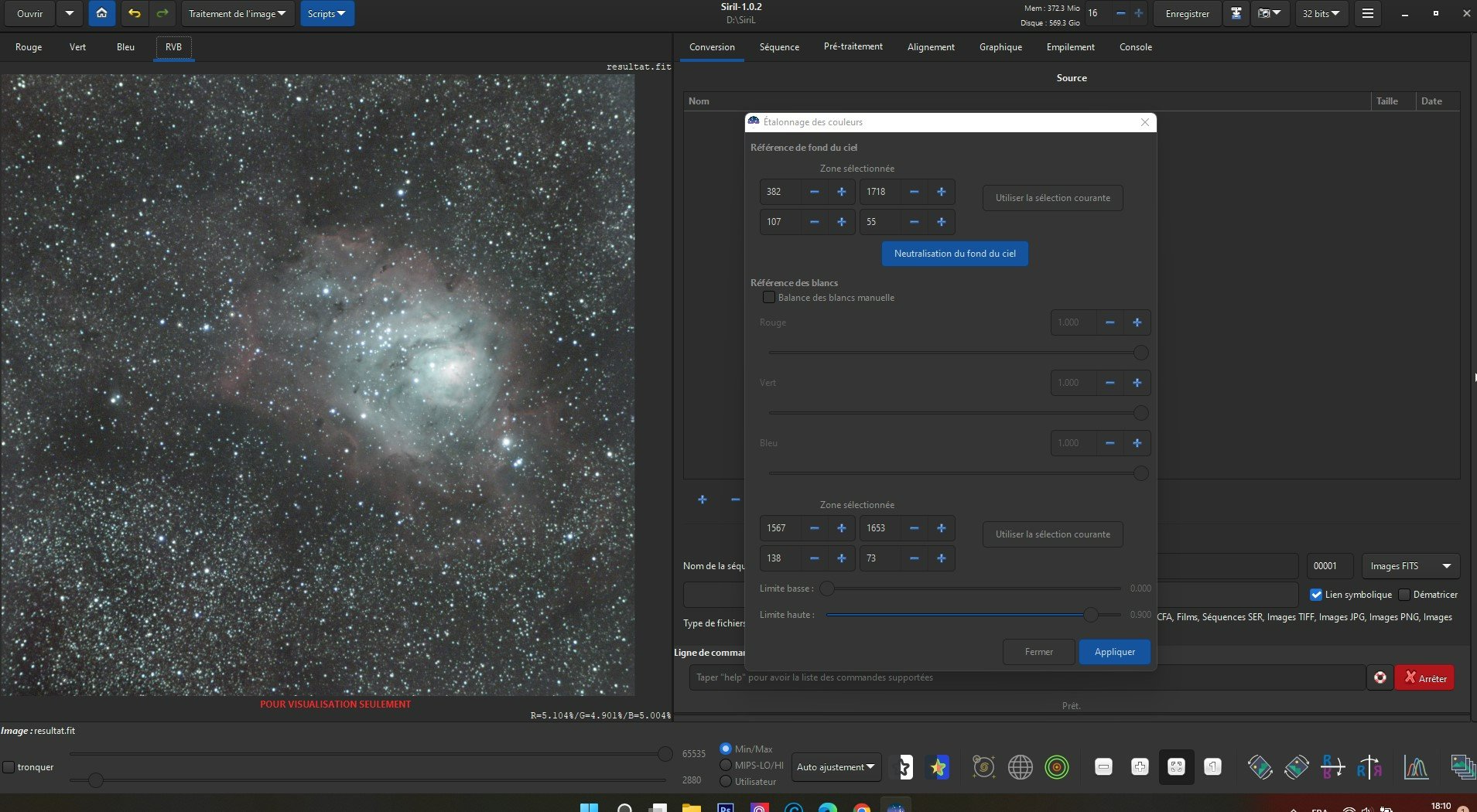

Olivier-Fantasy, bien j'ai essayé
apres fdc
puis la sélection sur la nébuleuse et appliquer
comment savoir si c'est bien ou nu n'importe quoi ?

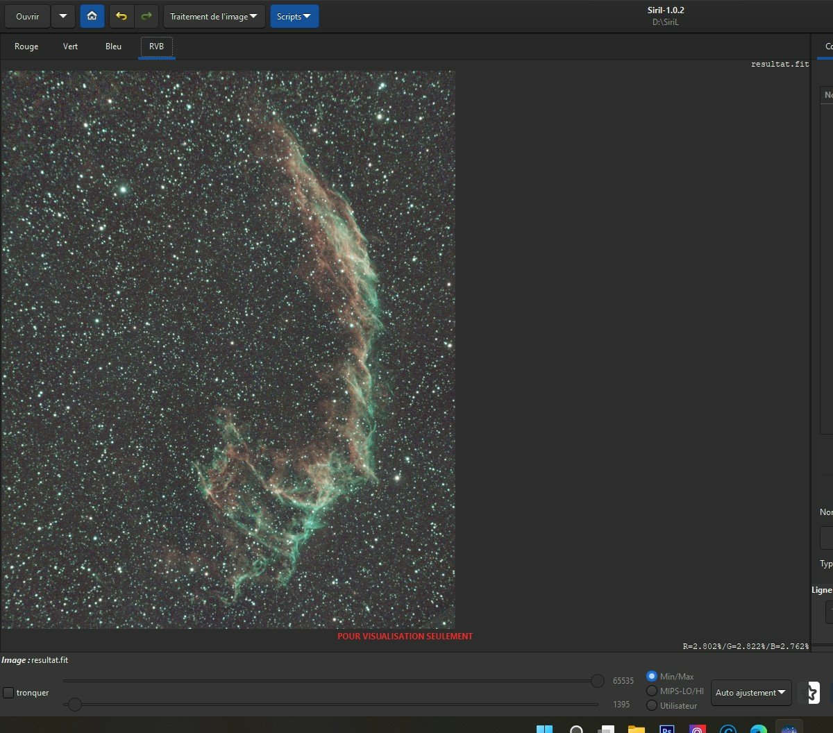

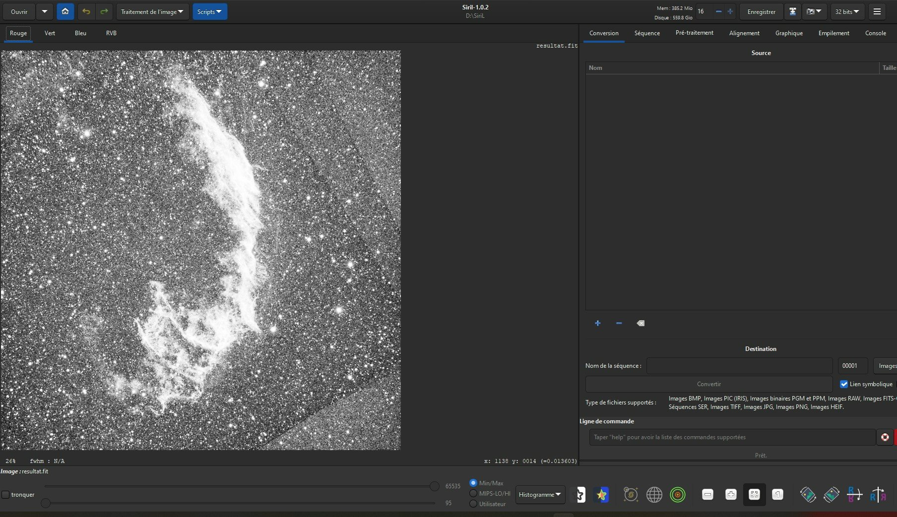

je fais un peu mumuse, j'ai pris toutes les images de ngc6992/95 faites depuis que j'ai la lulu, il y a un peu de tout avec pas mal de cadrage différent des temps d'expo 60/120 et 180s pour un total de plus de 1h30
bref après stack
crop et extraction gradient

Message par Fabiolat74 » 13 juin 2022, 21:22
SUPER ET PLEINS DE DETAILS :dance: :dance: :clap: :clap:
