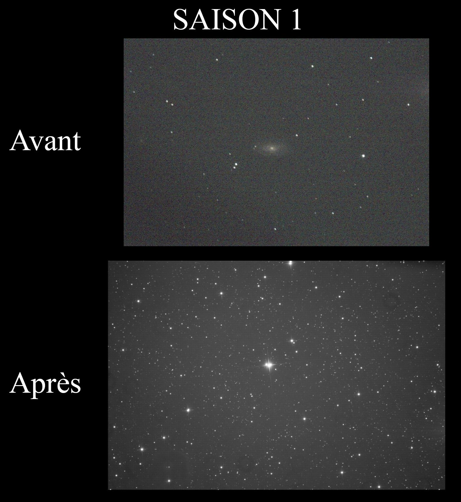

@soulearth Preuve est faite que collimater un RC c'est pas si difficile (on peut même le faire à distance, bon en 181 messages quand même :D !).
LES GARS ET LES FILLES, C'EST LA FIN DE LA SAISON 1: LA COLLIMATION DU RC8.
Petit résumé de la saison 1 pour ceux qui ont raté un épisode:
Pouvez ranger les Popcorns.
LA SAISON 2 SORT BIENTOT: LE REDUCTEUR . :mrgreen:
préparez les popcorns! :whistle:
Dans la saison deux vous verrez:
comment c'est bien bien chiant de s'attaquer au réducteur ET à l'OAG ET à la MAP auto en même temps.
Probablement aussi pourquoi il faut une bague de tilt dédiée à la caméra et qui ne modifie pas l'axe optique du réducteur.
Je tiens à préciser que je n'ai pas d'OAG (à tort sans doute) mais que je sais aussi pourquoi. Mon expérience pour toute relative qu'elle soit ne sera alors plus d'aucune utilité.
Mais je connais quelqu'un qui a un RC8 collimaté avec réducteur ET OAG, qui maîtrise vachement bien et est toujours d'excellent conseil, hein @Lavinch31 ?
