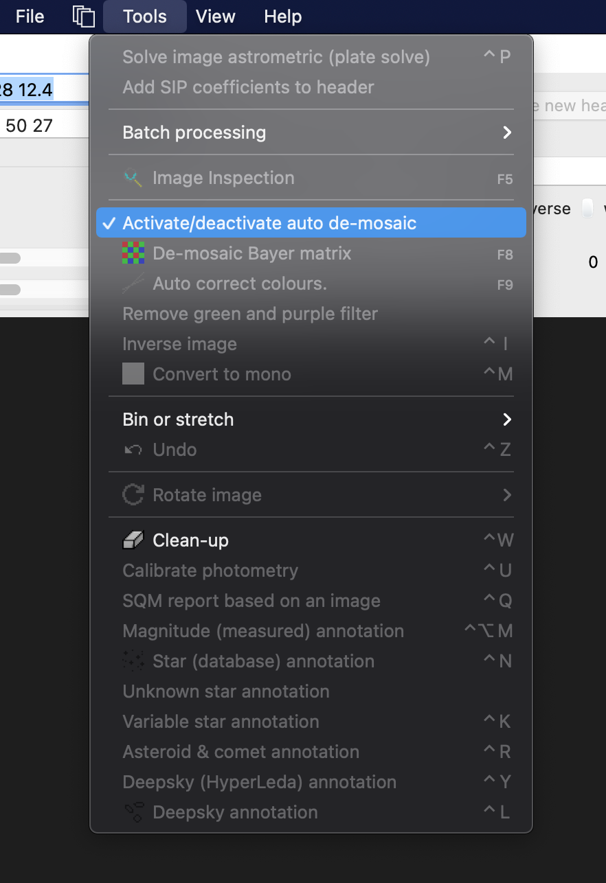

Autre question... Pourquoi SC m'enregistre dans processed en .png mes résultats de stack et en plus les images en fits pour GIMP alors que ces dernières, ouvertes avec gimp sont en noir et blanc ?

C'est un grand classique : les FITS ne sont généralement pas dématricés. Pour récupérer l'information de couleur, il faut passer par l'étape de dématriçage, que peuvent faire la plupart des logiciels spécialisés (ex : ASIFitsView, FitsWork, Siril...)
Une fois dématricé, tu peux sauver le FITS sous le format que tu veux et l'ouvrir dans ton logiciel préféré (GIMP, Photoshop ou autre Affinity)

je crois qu'on pourrait aussi ajouter Affinity dans la liste des logiciels capables de dématricer

Dématricer sur Siril c'est possible ? comment on fait ?
Merci

C'est relou. Il faut créer une séquence et cocher la case "dématricer" en bas à droite avant de cliquer sur "convertir".
Plus simple : télécharger ASTAP (Windows, Mac, Linux). Il va dématricer automatiquement à l'ouverture si on lui demande gentiment. Sinon manuellement, touche F8.

NICKEL ! merci ça marche avec ASTAP, je n'y arrive pas sous siril
