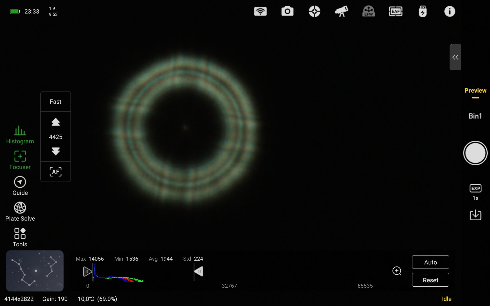

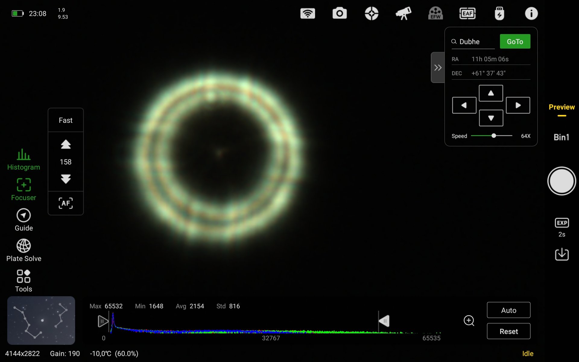

Hier soir, ciel clair en apparence, j'ai tenté une session.
MAP :
Démarrage avec vérification EXTRA focale :
Puis vérification en INTRA focale :
On constate que le bas est un peu plus large en EXTRA focale comme au début, pourtant, RIEN n'a été changé par rapport à l'avant veille où j'avais obtenu un beau résultat avec IC 1396 !
J'ai refait deux ou trois fois les images mais parfois cela bougeait un peu, et l’épaississement de l’anneau sur le bas à la position de 18h00 était moins marqué...
Peut être la turbulence plus présente.
Ma question c'est : est-ce dans la normale, faut il s'attendre à retoucher quasi systématiquement le primaire d'une nuit à presque l'autre sans mouvement de la chaîne optique et des miroirs du RC ?
J'ai noté par ailleurs, et on le voit plutôt bien sur ce screenshot, une portion du cercle qui était plus clair (voir screenshot ci-dessous), qu'est-ce qui peut expliquer ce phénomène d'un point de vue défaut optique ?
Attention, il n'était pas tout aussi visible sur toutes les photos de tests.
Epaississement anneau 14062022.jpg (32.48 Kio) Consulté 1237 fois

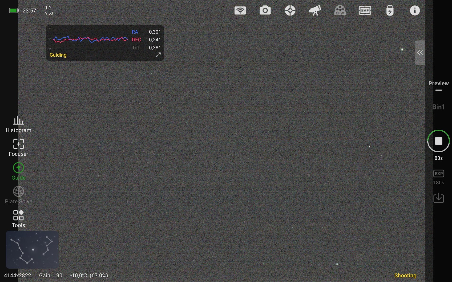

J'ai commencé à shooter ma cible, mais que ce soit sur 1 sec ou 1 ou 120 ou plus le même défaut :
Cible detail angle sup gauche 14062022.jpg (72.45 Kio) Consulté 1237 fois
Des étoiles ovales !
Est-ce que le léger épaississement mentionné plus haut de l'anneau, peut justifier ces défauts sur presque TOUTE toute l'image ?
Il faut dire qu'hier soir, il y avait parfois une petite brise, et j'ai même dû enlever le pare buée Astro Zap que j'ai l'habitude de mettre pour limiter l'entrée de poussière à cette époque de l'année plus que pour a condensation :
Pourtant, le guidage était plutôt bon, mais pas autant que l'avant veille.

@Phil49 effectivement la collim du primaire peut être retouchée un chouilla, comme tu l’as remarqué.
ca se voit bien avec les anneaux autour de de l’ombre du secondaire qui sont très légèrement comprimés dans une zone.
Mais ça reste léger. L’anneau plus lumineux que tu mentionnes peut venir de là. Mais aussi de la turbulence. Pour analyser l’anneau lumineux sur étoile peu défocalisée, il faut stacker 10 images pour tenter de moyenner la turbulence et voir sur plusieurs stacks si ça reste constant.
Mais ici il n’y pas de gros défaut de collim du primaire.

Bonjour Clouzot,
Ah, désolé ! :-(
Ci-dessous le lien :
- https://drive.google.com/drive/folders/ ... sp=sharing
Désolé, je ne sais pas pourquoi, avant l'ASIair me copiait les photos prises hors Autorun dans le dossier Preview mais depuis un mois il me les copie sur la tablette dans pictures, je ne sais pas pourquoi..
Alors je vous ai juste mis un échantillon tout au long de la session (pas les 60 sauf si vous me dites que c'est nécessaire) et la série se suit.
les 4 photos qui ne sont pas nommées de la même manière sont justement celles qui correspondent aux preview sur 'lASIair et donc à des poses courtes de 1 sec, 5 sec et peut-être 30 sec, du coup je n'ai plus les données en-tête FIT car elles sont en JPEG!
Philippe

(sinon oui, y'a encore à gagner sur ton donut, qui n'est jamais que l'étape 1/N de la collimation sur étoile. Il va falloir aussi resserrer le focus, qui te fera apparaître d'autant plus les écarts au fur et à mesure des itérations)
Intuitivement je ne comprends pas comment on peut noter plus de choses et avec plus de précisions, avec moins de défocalisation !??
Je n'ai pas encore fait le test à moins de 3000 pas qui est la défocalisation que j'applique actuellement.
Quand tu parles du donut, tu parles du secondaire, on est bien d'accord que le laser et la cible c'est de l'approximatif comme le disait Laurent je crois ?
Par contre, comment faire, car il est tellement minuscule dans le Taka que c'est quasiment mission impossible !!
Sur TSRC Kolli on le voit un peu mieux, mais je ne suis pas certain de la fiabilité de la position...
Dessus il me paraissait pile au centre...
Philippe
Messages : 9172
Aide collimation RC 8 TS
Message par soulearth » 18 juin 2022, 11:16
Heu je crois qu'il y a confusion. Tout les outils de collim de jour, laser, reego, sheschire, ce que tu veux, c'est pour dégrossir. L'étape 0.
Ensuite le donut c'est ton cercle lumineux sur étoile. Et plus tu t'approche du focus plus il est petit.

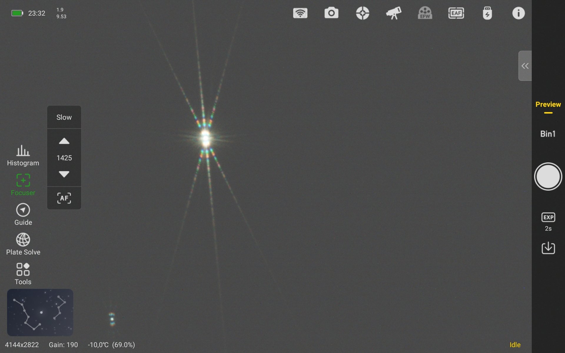

Non et pour une raison simple dans mon cas: je n'ai encore jamais vu un seeing qui me permette de collimater le primaire mieux que très défocalisé comme tu l'as fait.
Pour moi, tu as atteint là la perfection de ce que je saurais faire sur mon tube:
Je ne m'explique pas comment ton image peu être très bonne sur 2/3 gauche et avec des étoiles ovales d'axe parallèle sur tout le 1/3 droit. Jamais eu ce cas de figure il me semble.
On touche là aux limites de mon savoir faire (qui sont vites atteintes).
Faudrait des poses unitaires courtes et un stack de 10 images de ces poses courtes pour bien faire (comme toujours). Et pas dans un dossier avec des dizaines d'images à trier nous mêmes accessible avec un lien que je n'arrive pas personnellement pas à ouvrir.

Si on part d'une approche logique.
J'ai eu des images meilleures la semaine dernière, je n'ai absolument pas touché la chaine optique, elle est restée dans son jus dans mon observatoire.
Le souci apparait même avec 1 sec, bien qu'à ce temps de pose, même gain à fond, pas facile de voir beaucoup d'étoiles, il faudrait d'ailleurs que je cible de nouveau IC 1396 qui était plus riche.
L'image du donut montre qu'hier soir, le primaire pouvait encore être légèrement retouché.
J'ai multiplié les images, car parfois le même épaississement qu'au départ apparaissait moins flagrant, raison aussi pour laquelle je n'y ai pas touché, car j'avais un gros doute...
Mais même en améliorant un peu ce point, comme je l'ai constaté, et comme tu le dis, il semble peu probable que le plus fort de la correction que j'aurais pu apporter améliore un défaut qui manifestement est dans une zone médiane !
La question que je me pose, c'est est-ce le primaire, le secondaire ou la bague de tilt ?
Dans un scénario idéal s'entend car cela peut être les trois vous allez me dire...
Mais que pensez vous d'un test où je fais retourner la bague de tilt à une position neutre, je refais ta séquence :
- centrage du laser dans le donut (le vrai cette fois-ci)
- réglage du secondaire
- réglage du primaire
et boucle pour les deux derniers si besoin.
En théorie, je n'ai pas forcément besoin de cette bague de tilt ?
Cela permettrait d'écarter celle-ci d'une éventuelle influence négative et qui pourrait "intuitivement scorée, laisser penser que ce serait le premier suspect pour une déformation localisée ?
Mais peut-être que mon intuition ne tient pas la route !?
Philippe
