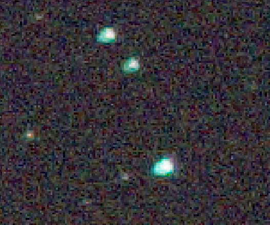

Comme je vous sais bien trop impatients pour attendre l'épisode 2, voici la leçon de l'épisode 1, saison 2:
Quand tout va pour le mieux dans le meilleur des mondes, au centre donc,
il n'en va pas de même dans les coins:
d'après l'épisode 1 saison 2, ça serait trop loin du capteur.
Alors que l'image suivante serait trop près du capteur.
Bref ça se jouerait plus à l'observation du chromatisme qu' à la direction de l'ovalisation des étoiles.
Chroma rouge à l'extérieur: trop près
Chroma bleu à l'intérieur: trop loin.
Le bon réglage se joue très certainement sous le 1/4 de tour d'une vis de CTU :shock:
Si le shifting dû au PO a disparu (plaise à Dieu), un nouveau shifting est apparu en réglant le tilt avec les vis latérales du CTU. Me demande bien pourquoi. Je suppose que c'est lui qui me fait tourner à nouveau en rond pendant toute une nuit. :angry-cussingblack:
Il semble que l'assise du réducteur sur la face du PO ne soit pas stable et aussi que le serrage par 2 vis à 90°sur la bague annulaire du PO ne soit pas idoine. Me faudra donc essayer de bricoler une câle avec du clinquant pour avoir un appui en 3 points seulement entre réducteur et face d'appui du PO...
A très bientôt pour l'épisode 2, ne rangez pas les popcorns :mrgreen:

Message par spica2000 » 09 sept. 2022, 19:07
@Lavinch31 soirée pleine lune et FS60 hier...mmmmh
On est reparti pour un tour de manège.
tilt joke.jpg (53.11 Kio) Consulté 2346 fois
Bon j'ai commencé de suite par défocaliser et mettre un doigt dans la....lunette. Conclusion j'avais bien repéré l'orientation du capteur donc c'est pas ça qui m'a fait tourner bourrique.
Par contre je fais l'analyse du tilt sous SIRIL qui m'inverse miroir mes images (ce que je sais mais je n'y prêtait guerre attention jusqu'à hier soir). Résultat ça fait presque un an que j'essaye de régler mon tilt avec les infos d'une image inversée sous SIRIL....la loose.
Riez, riez...vous pouvez.
Donc déjà tout de suite, ça fonctionne mieux côté tilt. Suis descendu sous les 10% de tilt sans trop d'encombres.
Par contre je suis pas encore rendu côté BF. Mais ça progresse.
