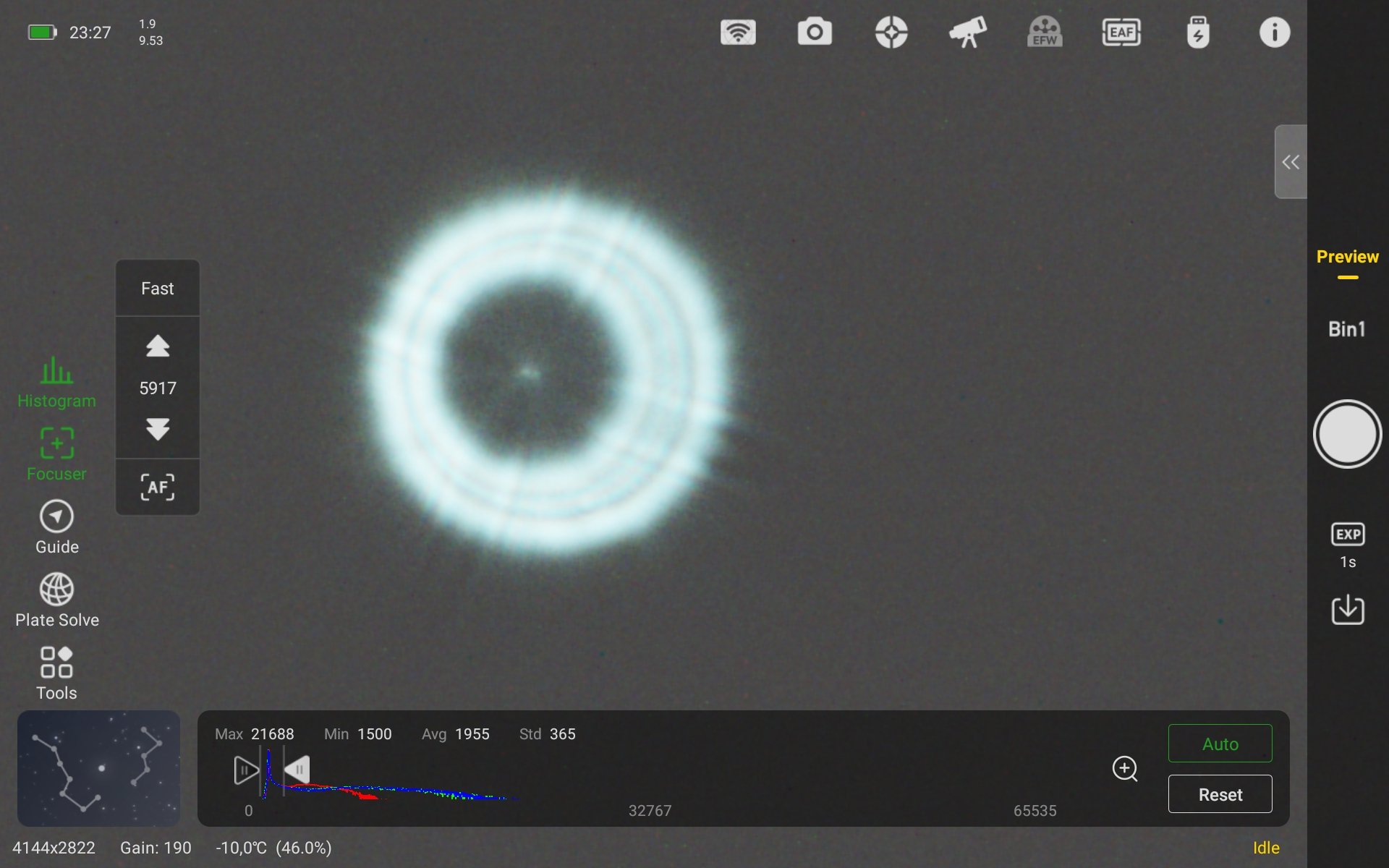

Message par Phil49 » 28 juin 2022, 08:32
Sale soirée hier, une de celles dont on se passerait bien surtout quand on a la poisse comme moi...

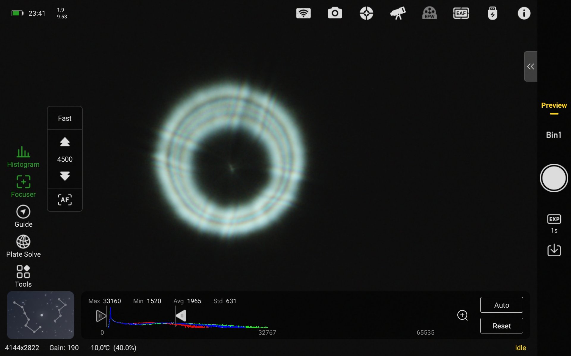

Déjà, ça commençait, fort, après mon nettoyage de ma chaîne optique, une espèce de rectangle opalescent est apparu en bas de l'image, un truc jamais vu...
Je venais de faire mon Polar Alignment, de me caler sur Dubhe, et je voulais commencer à dé-focaliser, obligé de tout arrêter pour démonter et voir ce qui se passait !
J'avais nettoyé délicatement le filtre Optolong L Pro avec du Purosol et a priori il serait resté une grosse zone qui en s'évaporant a laissé une trace qui pouvait expliquer partiellement la forme plus ou moins rectangulaire.
Hier soir il faisait quand même frais et un peu humide, donc ça a peut-être un peu condensé dessus...
Re-PA et rebelote, de nouveau cette forme ! :-(
Nouvel arrêt de l'ASIair, re-demontage, je en voyais que le prisme, mais pourtant bien positionné comme d'habitude...
Je remonte ma chaine (sans le filtre et après remontée du prisme, je ne voulais pas y passer des heures), je redémarre, P.A pour la 3ème fois, goto vers Dubhe, défocalisation et là, pas de chance, je frôle le put... de câble d'alim de l'ASIair en voulant dévisser une des vis poussante du primaire et reboot sauvage ! :-(
La loose totale cette soirée...
Re-PA, re-goto vers Dubhe et re-défocalisaion, la bonne cette fois-ci !
Entre temps, l'EAF continue de perdre sa plage, il a fallu recaler de 4 ou 5 000 pas sinon j'étais à zéro, super pratique !
J'ai d'ailleurs reçu l'EAF de test de l'Astronome, je changerai pour tester une fois que j'aurais retrouvé une collim décente...
Et là je me retrouve avec un anneau exactement comme au tout début, mais en pire !
Je commence le travail du primaire sur la vis à position horaire 14h00 et un peu sur celle à 10h00 après, mais rien à faire et pire, je note ça :
Un donut bouffé partiellement et la correction qui ne marche pas vraiment !
De mémoire avant que je ne joue sur les vis du primaire, il n'était pas "bouffé" ou du moins à ce point là !
je précise également voyant les réactions venir, que je n'ai pas fait de tour de vis à 360° !
Tout en délicatesse, pas plus de 1/8ème, par petites touches au 1/16ème !
Une idée de ce que c'est ?

Message par Phil49 » 28 juin 2022, 13:15
Re
Je me réponds à moi-même, j'ai retourné la photo et je pense que l'on peut imaginer que ce sont des... branches et des feuilles !
Dubhé depuis 1 mois est de moins en moins accessible depuis chez moi, et il est probable qu'avec toutes les merdes de la soirée d'hier, elle soit arrivée en limite des arbres assez haut sur cette portion de mon ciel...
Cela expliquerait que je n''avais pas ce souci en début de soirée que j'ai pourtant commencée tôt, vers 22h45, c'est pour dire !
S'il n'y avait pas eu tous ces soucis cela aurait dû le faire avant que Dubhe ne frôle les cimes...
Ce qui m'épate c'est que pendant les 3 tentatives a aucun moment je n'ai vu une occultation des étoiles par des branches, et comme Dubhe se trouvait pile au milieu de mon champs j'aurais du m'en rendre compte !
Donc re-collimation de toute manière, et vérification du filtre Optolong au passage et du prisme à nouveau pour comprendre comment cela a pu tant merder hier soir.
Je vais re-mesurer tout cela.
Philippe

Message par Phil49 » 29 juin 2022, 08:36
Bonjour à tous,
Hier soir j'ai pu continuer mes tests.
Hélas, la série noire continue...
Déjà, je retrouve ne début de soirée la forme bleutée cette fois-ci immortalisée et clairement liée au filtre Optolong L Pro.
je crois hélas qu'il est foutu...
Si vous regardez tous les screenshots précédents on avait un teinte jaunâtre qui a définitivement disparu...
Je pense que le nettoyage même délicat avec une lingette spécifique pour cet usage, a détérioré le traitement, et de plus une forme bizarre reste sur la photo...
A plus de 200 euros le filtre c'est cher payé le nettoyage fatal... :-(
J'ai malgré tout continué avec.

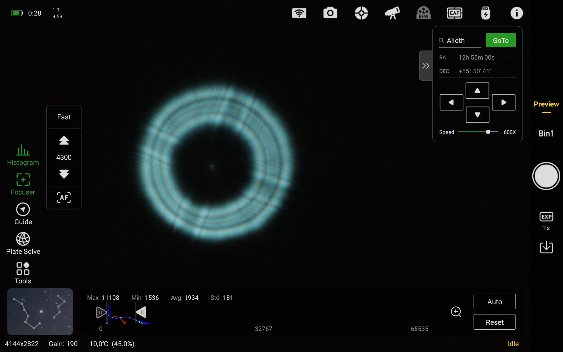

Autre mauvaise nouvelle pour moi, MAP effectuée avec le nouveau moteur EAF envoyé par l'Astronome lundi, même souci de "glissement" de plage, et en jouant un peu plus avec la vis de friction du crayford d'origine, dessous, je me suis rendu compte qu'elle doit vraiment être bien serrée sinon l'EAF patine !
Donc j'aurais tendance à pencher pour un problème de crayford...
Je démarre la soirée avec ce donut bleuté et j'ai tapé sur Alioth bien plus haut pour éviter les déconvenues de la veille avec Dubhé :
J'ai eu une légère amélioration :
Mais je pense que ce n'était qu'une illusion, car à chaque recentrage, je revenais sur cela :
J'avais bien repéré avec la main au-dessus du secondaire la position de la vis, c'était celle à 14h00.
J'ai essayé alternativement avec celle à 10h00, dans un sens puis en revenant dans l'autre, mais hélas aucun effet...
Celle du bas, à 18h00, a semblé un moment me permettre d'améliorer mais ce n'était hélas que le temps de constater chaque mouvement...
J'ai bataillé deux heures mais j'ai l'impression de perdre mon temps, au final, la forme n'a pas bougé d'un iota...
Curieusement, lors de chaque Plate solve pour recentrer, j'avais depuis le début avec le R.C entre 1 629 et 1 630 mm de longueur focale trouvée, et là, hier soir, j'étais à ... 1 624 mm, soit la focale native !
Voilà, je crois que je suis au bout de ce que je peux faire, est-ce que comme le suggère Laurent le miroir primaire se trouve dans une position spécifique, et il faut là faire autre chose ?
Je crois que je vais encore tenter une soirée ou deux,mais force est de reconnaître que si cela ne bouge pas je ne serai pas capable d'avancer seul...

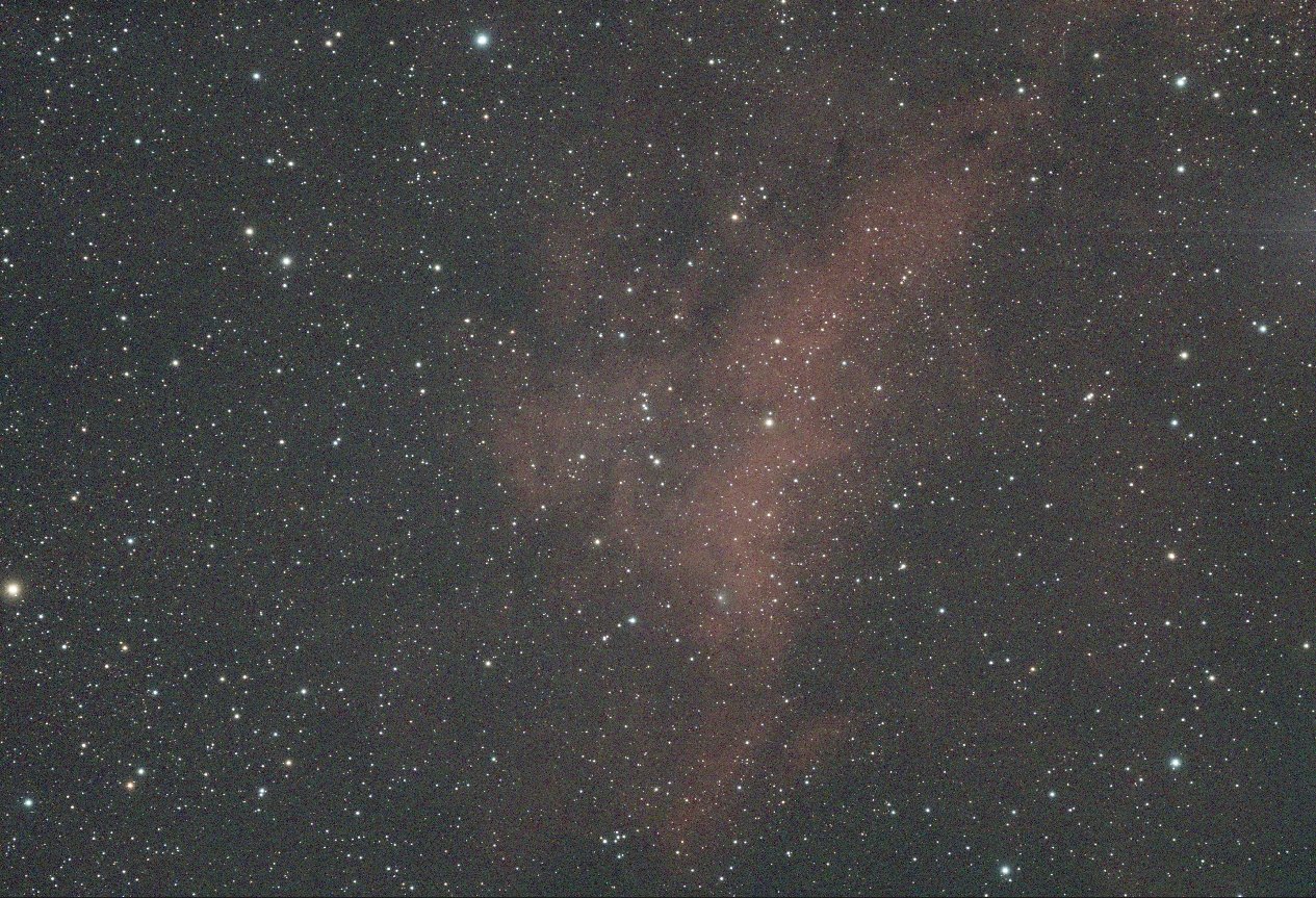

Voici le résultat sur M101 avec une mise au point confirmée au bahtinov ! :-( :

Phil49
Messages : 354
Aide collimation RC 8 TS
Message par Phil49 » 02 juil. 2022, 11:19
spica2000 a écrit :
02 juil. 2022, 07:58
@Phil49 oui passe à la lunette, d'autant que la saison est propice au grand champ. Par contre pour la lunette, je passe mon tour. Voudrais pas t'apporter la poisse
Bonjour Laurent,
La poisse ce n'est pas toi ou quiconque sur ce forum, c'est moi qui l'aie !
J'ai beau être cartésien, il y a un moment où le doute t'assaille...
Je tiens encore à vous remercier, à TE remercier pour ton aide inestimable pendant toutes ces semaines !
2) le fait qu'en agissant sur les vis du barillet du primaire rien ne se passe à l'image est une étrangeté que je n'ai vécue sur aucun instrument. A mon sens, il n'y a pas 36 causes possibles:
Alors ce n'est pas tout à fait cela Laurent.
Si tu relis ce que j'expliquais, les vis opposent bien une légère résistance, les poussantes et les tirantes, pour cela il n'y a aucun doute.
Quand j'ai eu dévissé les 3 vis poussantes, que j'ai repéré sur le haut du télescope la position où se situait le rétrécissement de l'anneau, il indiquait une positon entre la vis à 10H00 et celle à 14H00.
J'ai donc commencé à jouer avec celle à 14h00 car la dernière fois où cela avait marché, j'étais à peu près dans la même situation disons que la zone était beaucoup moins rétrécie et plus près de la vis à 14h00.
J'ai regardé à l'écran un refresh et cela semblait avoir légèrement, mais vraiment très légèrement bougé, disons avec le doute de la très légère turbulence très peu sensible ce soir là (on voit d'ailleurs ce que j'avais vu sur les deux screenshots de mon dernier message).
Là ou j'avais posé la question il y a 6 ou 7 pages et où tu n'avais pas compris ce que je te demandais, c'est peut-être mon erreur méthodologique !
Je n'agis QUE sur la vis à 14h00 et je n'effectue AUCUN contre mouvement sur les autres vis.
Faut il faire comme pour un secondaire un coup à droite pour la vis A par exemple, et un coup à gauche d'égale intensité pour les vis B et C ?
J'ai quand même essayé dans le doute de faire cela, un petit coup à droite sur la vis à 14h00 et un petit coup à gauche sur la vis à 10h00, mais cela na pas changé grand chose...
A chaque recentrage de l'étoile après refocalisation, le donut restait obstinément rétréci de la même manière au même endroit...
a) tu tentes de collimater tube à l'horizontale ou presque. Le primaire n'est donc plus en appui sur les vis. Je dis ça à tout hasard car une fois précédente, tu collimatais aux raz d'un arbre...
Non, tu peux écarter cette hypothèse, là c'était en fin de course, je venais de passer plus de 2 heures 30 et je n'avais plus le nez sur la position angulaire de mon télescope, mais je peux t'assurer qu'il était bien a minima à 35/40° ! ;-)
Alioth est encore plus haut, donc 60 ou 70° à vue de nez...

dernière hypothèse: pour ton miroir qui veut pas faire changer l'image: c'est beaucoup décollimaté et tu n'oses pas tourner assez la vis.
et tu n'oublies pas de recentrer l'image à chaque réglage de vis de collim? ( on sait jamais, dans la tourmente avec plusieurs fronts à gérer).
Ce n'est pas impossible non plus, je n'ai tourné à chaque fois que de 1/16ème au plus, disons à peine 1cm à chaque fois, j'ai pu dans les dizaines de mouvements le faire un poil plus mais jamais plus car de toute façon j'aurais perdu de vue l'étoile au refresh pour voir le résultat je pense !
Je restais sur ce que vous m'aviez conseillé, par petites touches et la fois où cela a marché, j'avais appliqué la même quantité de mouvement.
spica2000 a écrit :
02 juil. 2022, 13:05
Non tu as raison, au début des 2 dernières sessions j'appliquais méthodiquement les prescriptions, mais je dois avouer que sur la fin, après 1h30/ 2h00 à batiller, je le faisais moins, mais je le faisais quand même tous les deux mouvements au moins.
Par contre je le faisais à chaque fois que je changeais de vis ou de sens.
Vis à 10h00 et 14h00 car les plus probables d'après la déformation.
La dernière session j'vais par désespoir quand même tenté des mouvements avec la vis à 18h00, dans un sens et dans l'autre, mais cela na manifestement eu aucun effet.
Par contre j'ai une question qui me turlupine depuis les 2 dernières sessions : la fois où je suis parvenu à approcher d'une forme correcte, je n'avais dû agir que sur une vis, dans le cas d'une déformation très prononcée comme celle sur laquelle j'ai fini, le fait d'agir sur une vis, de trouver un sens qui semble avoir de l'effet, faut il dans des cas extrêmes agir dans le même sens sans arrêt ou dans un autre sens, sur la vis opposée, également ?
C'est ça qui fait que je n'avais aucun repère aucune logique dans mon approche, c'est l'information qui me manque !
Quand ça bouge on essaye de persévérer, mais quand rien ne bouge c'est vraiment difficile de savoir que faire...

en théorie, tu peux effectivement choisir de visser une vis et dévisser les deux autres de la même quantité. En pratique on évite parce que ça n'est pas nécessaire et que ça complique. Donc généralement on concentre notre action de réglage sur une seule vis dans un sens ou l'autre, celle qui est la plus proche du défaut d'exentraction le plus prononcé.
Arrive un moment, on change de vis parce que le défaut résiduel est en face d'une autre vis.
Si tout se passe bien deux vis suffisent, l'une après l'autre.
De ce que tu me dis, je pense que tu n'as tout simplement pas osé tourner assez. 1/16eme de tour c'est à la fin quand il ne reste plus qu'un chouilla à peine perceptible à corriger.
Quand c'est très décolimaté, on y vas par 1/2 à 1/4 de tour. ET ON RCENTRE A CHAQUE FOIS. C'est pénible mais on ne peut pas y couper, sinon on fait n'importe quoi. Surtout avec 1/2 tour de vis.
Et on insiste sur la même vis jusqu'à apporter l'amélioration souhaitée. Si on s'est trompé (de sens notamment), on fait tout en marche arrière sur la même vis, puis on insiste dans l'autre sens. Evidemment on ne force jamais, car ça voudrait dire qu'on est en butée.

spica2000 a écrit :
02 juil. 2022, 14:59
Alors, oui effectivement, pas étonnant que je ne pouvais rien constater de probant !
La seule fois où cela a marché, j'ai dû avoir le bol du débutant et je n'avais eu que le fameux "chouia" à régler !
Je retenterai donc dans l'été plus franco et ce que tu indiques concernant une vis et n'agir que la seconde que lorsqu'on a épuisé la quantité de mouvement dans un sens me semble pertinent.

Hier soir j'ai inauguré ma nouvelle lunette, alignement polaire, MAP faite en 5 mn après avoir affiné le step size pour le calcul de la routine de l'EAF via l'ASIair Plus, normal, f/7 par rapport à la veille avec ma TS 76 à environ 5.6.
Lancement de la calibration pour l"autoguidage, image d'IC 1318 :
L'autoguidage est resté autour de 0,40 comme vous pouvez le voir et les images me semblent pas mal du tout d'emblée.
Je verrai si j'ai besoin de jouer avec les cales submillimétriques pour le backfocus de l'aplanisseur ou pour la camera.
Une des brutes, il va falloir que je me crée maintenant ma banque de DOF...
Il n'y a pas photo avec un R.C...
