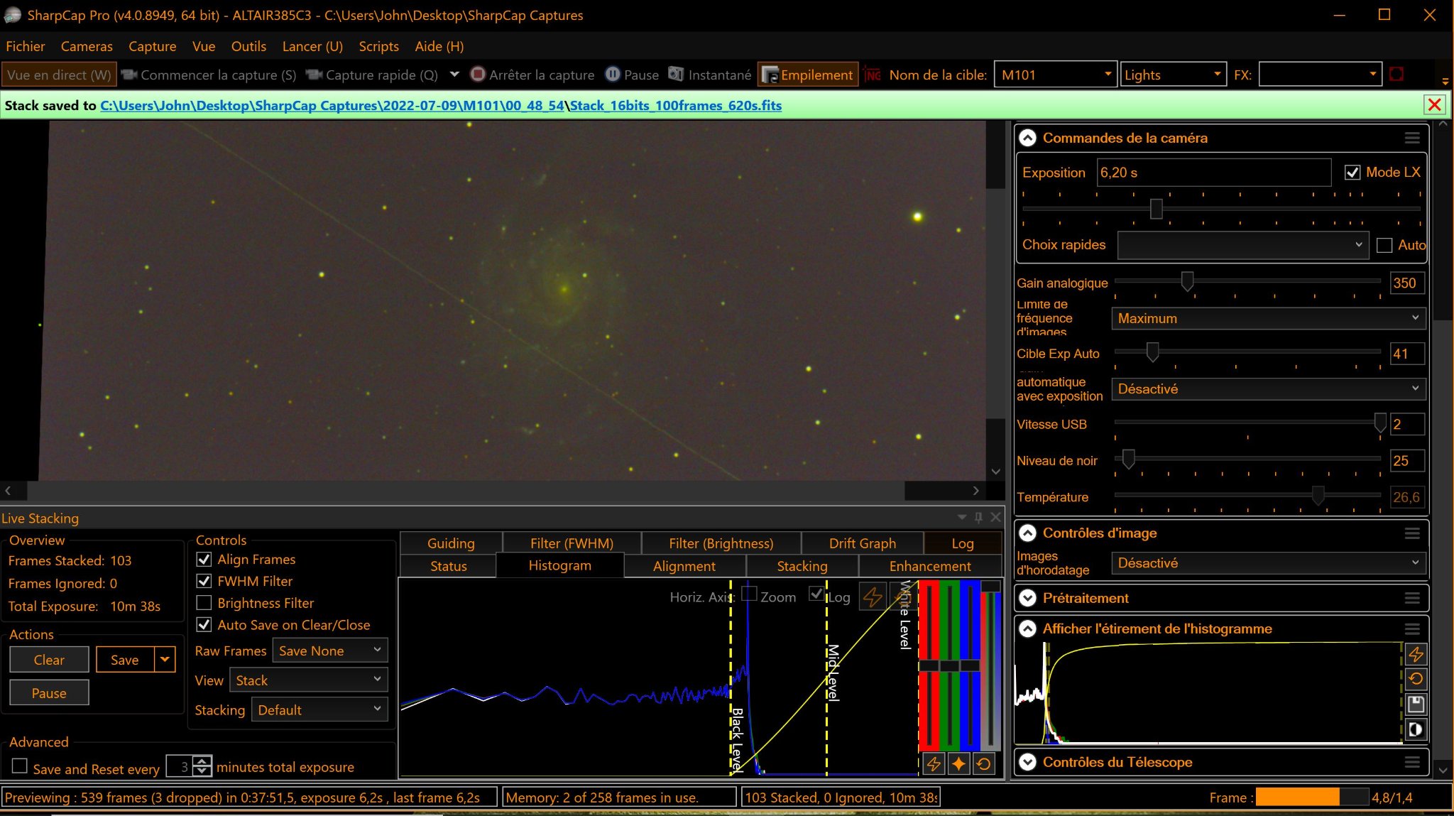

Message par Monkey Man » 08 juil. 2022, 20:21
Ca y est, Lulu est arrivée, déballée, appli téléchargée et déja testé sur la lune !! :D :D J'attend la nuit !!
Me voici encore avec un wagon de questions :
1: j'ai vu sur youtube que beaucoup utilisent une base equatoriale avec l'AZ GTI... Ca sert à quoi ? Meilleur suivi ? Vu que que ca coute pas trop chère est-ce c'est indispensable ou je peux deja m'eclater comme ca ?
2: J'ai du rajouté l'adaptateur 1"25 de mon dob ( plus de recul) sinon je pouvais pas faire la map avec celui fourni, normal ?
3: Du coup en mettant la rallonge je peux faire la map avec ou sans le reducteur, c'est quoi le mieux ?

1iere sortie avec la lulu, l'EV scope du pauvre fonctionne !!! :dance: ( du pauvre, tout est relatif, j'en ai eu pour 1000 balles...)
Commençons par les précisions niveau matos :
_ lunette APO TS optic photoline 72/432
_ Monture AZ GTI goto wifi
Finalement pas besoin du réducteur, sinon l'image est vraiment petite et vu le petite résol de la cam le résultat est décevant.
Voici les quelques cible ou j'ai pu tester l'engin avec 2 capture d'écran pour les réglages.
Maintenant va falloir m'aider pour avoir moins de bruit dans mes images
Un grand merci à tous pour vos conseils !!

Beau travail, peux tu nous mettre les paramètres de pose unitaire et gain stp ? :closedeyes:
Pour améliorer le rapport signal/bruit, pas de secret faut empiler des poses unitaires :D

Message par Olivier-Fantasy » 09 juil. 2022, 16:34
Ubuntu a écrit : ↑
09 juil. 2022, 16:05
Voilà... C'est un mixte entre le nombre de poses et le SNR (ratio signal/bruit).
- 4 poses, tu as 50% de bruit en moins
- 16 poses, 75% de bruit en moins
- 49 poses, 85% de bruit en moins...
Il faut 100 poses pour 90% de bruit en moins, et... 10.000 poses pour réduire de 99% !! (eh oui, malheureusement c'est exponentiel)
Et bien sûr, tu auras moins de bruit en 16 poses à f/4 qu'en 16 poses à f/6 (meilleur rapport signal/bruit à la base, donc 75% de moins sur un truc déjà propre, ça donne un résultat encore plus propre).

Message par Monkey Man » 09 juil. 2022, 18:50
Salut à tous,
Voici donc les info sur les photos :
M20 : 84 x 6.2" gain 350
M17 : 152 x 6.2" gain 350
M16 : 105 x gain 350
M51 117 x 6.2" gain 350
Comme vous l'aurez remarqué, j'ai garder les même réglages toutes la soirée pour pas refaire les darks ...
Bon ciel à tous
