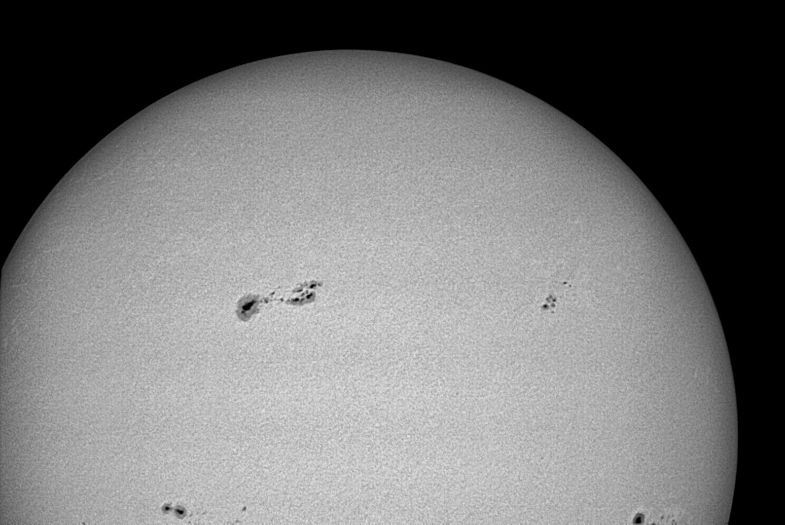

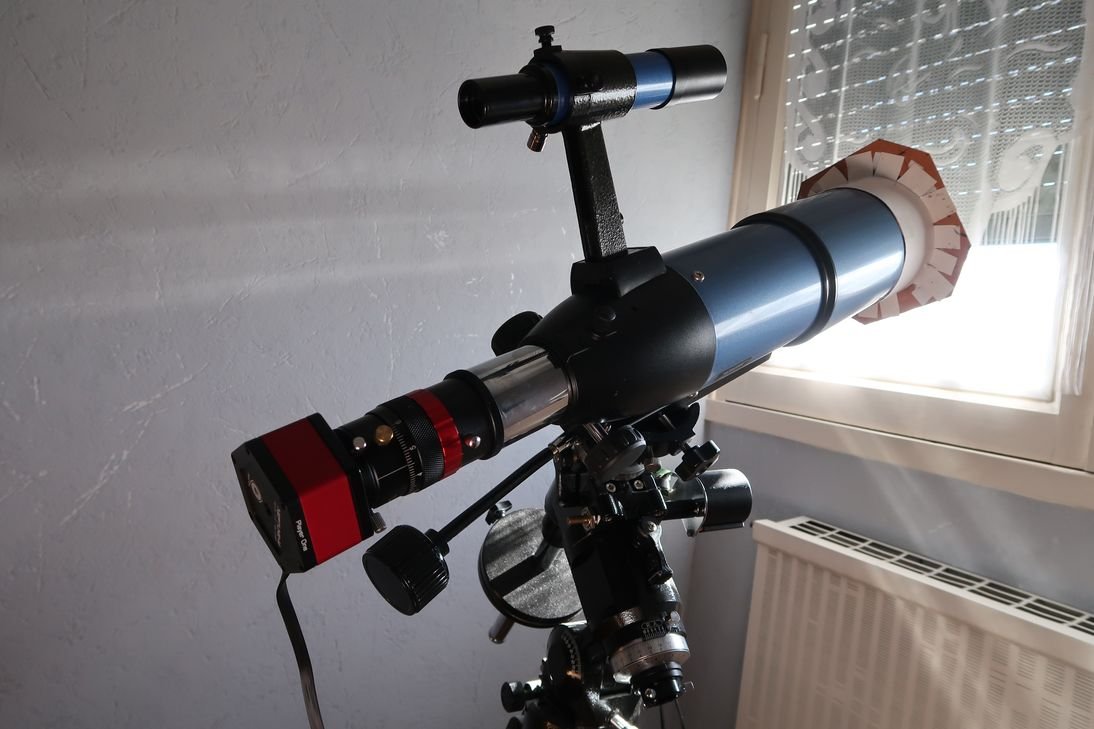

Message par pejive » 06 juil. 2022, 11:04

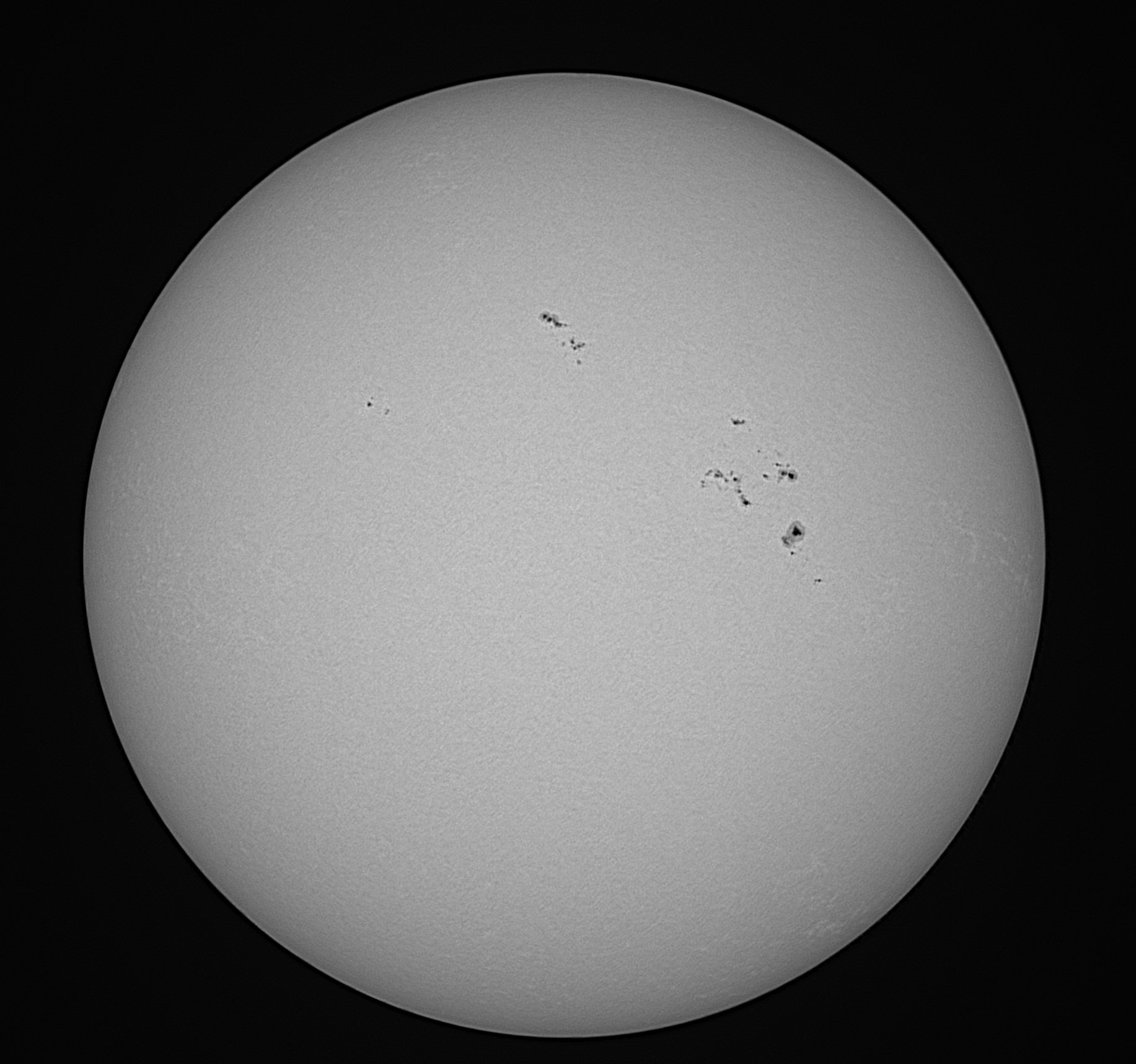

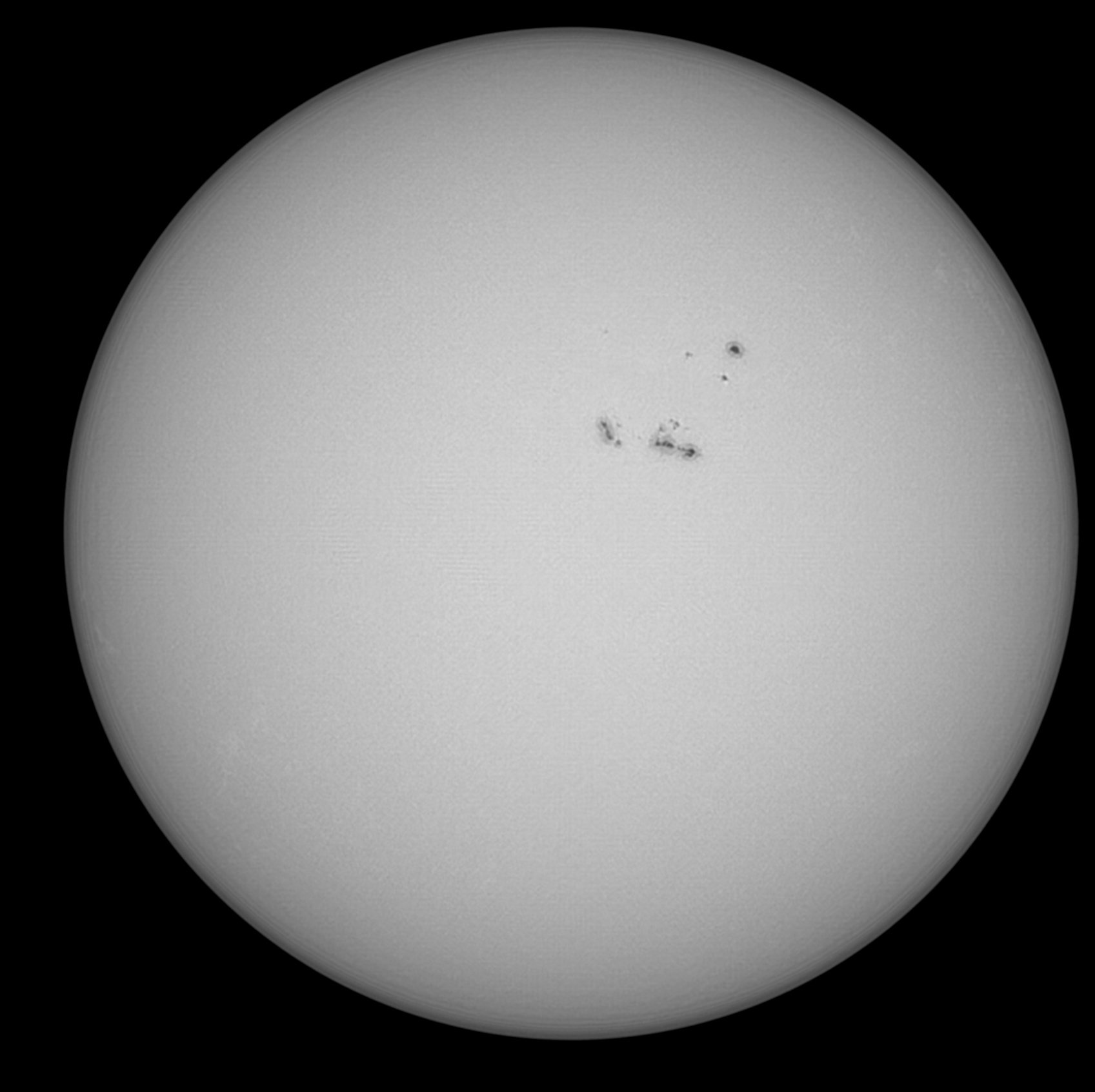

Essais du nouveau filtre solaire Solarix sur monture en carton :)
L'ouverture est à peu près 70mm
Lunette 80/400 camera Neptune-M avec filtre IR-pass 685nm
exposition 1,2ms à gain zéro
Traitements Astrosurface
en ROI 50% 50 meilleures images sur 100
plein champ
25 images sur 100
un autre *.avi à 0,83ms 100 images sur 500

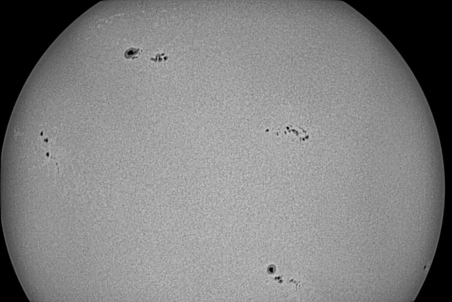

Même setup mais avec un filtre rouge Celestron vintage
20% de 500 images
Puis un filtre bleu foncé
20% de 500 images

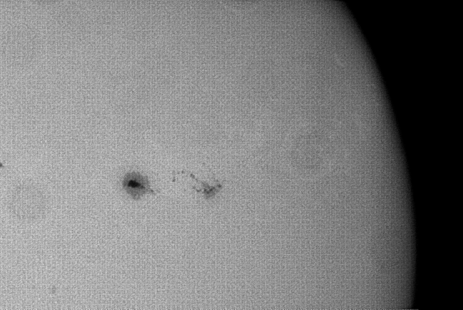

Avec une barlow bas de gamme Datyson, toujours filtre bleu foncé; expo 8,25ms gain 0
20% de 250 images

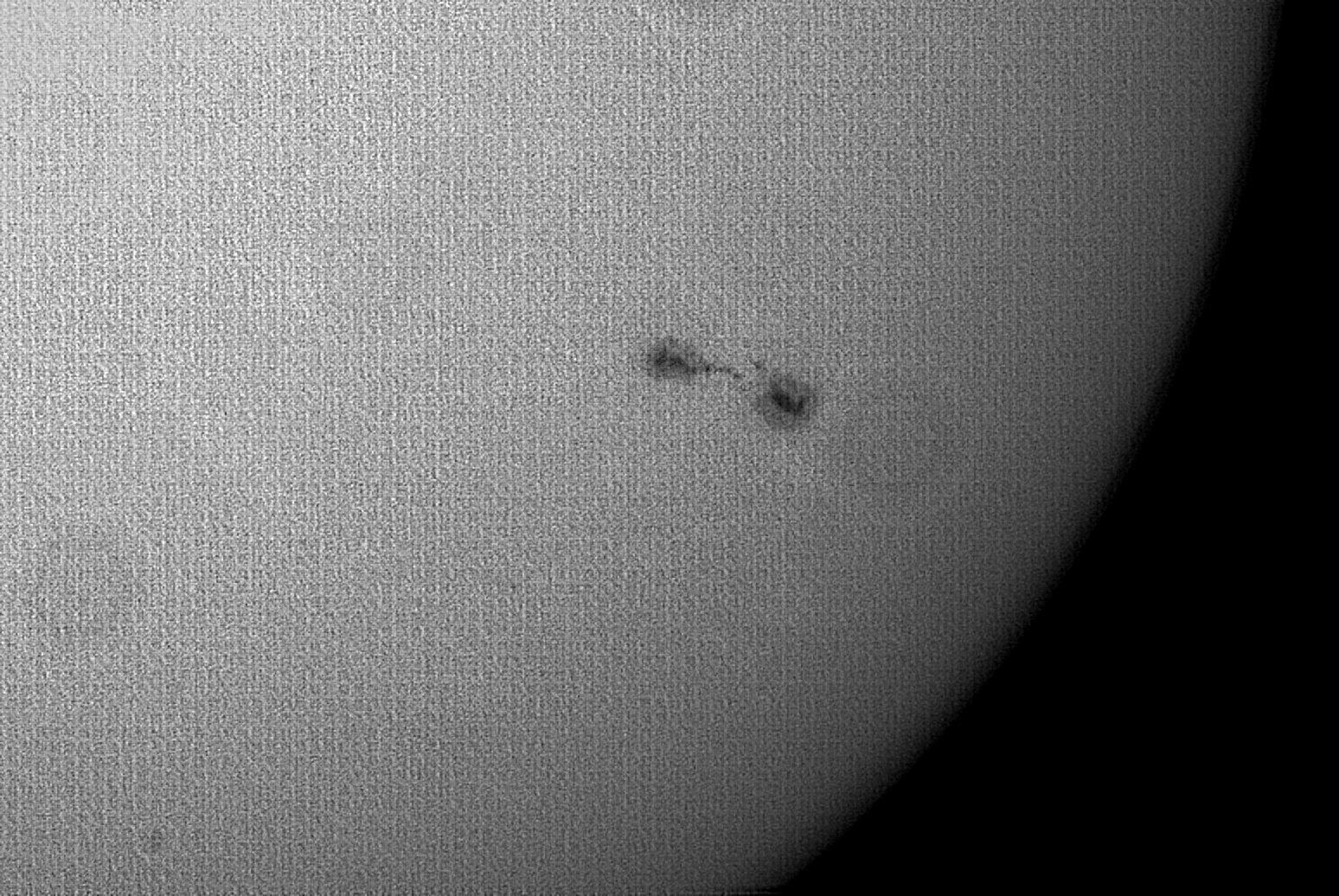

Je n'arrive pas à éliminer le quadrillage du fond; avec un traitement ondelettes plus soft on distingue moins bien les taches

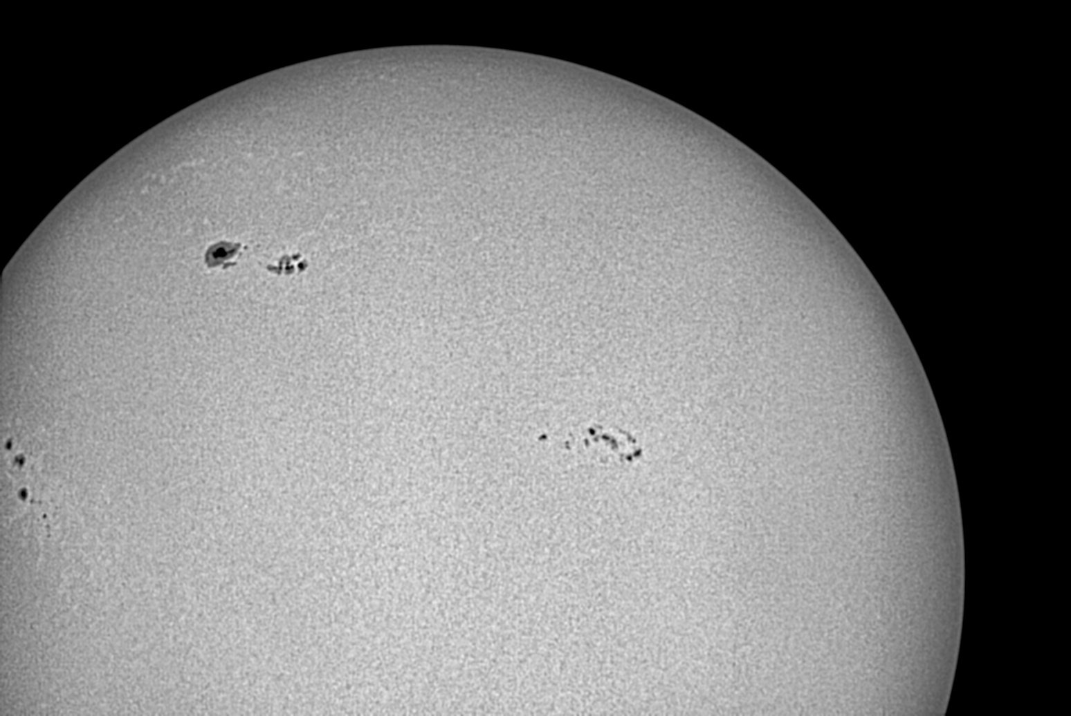

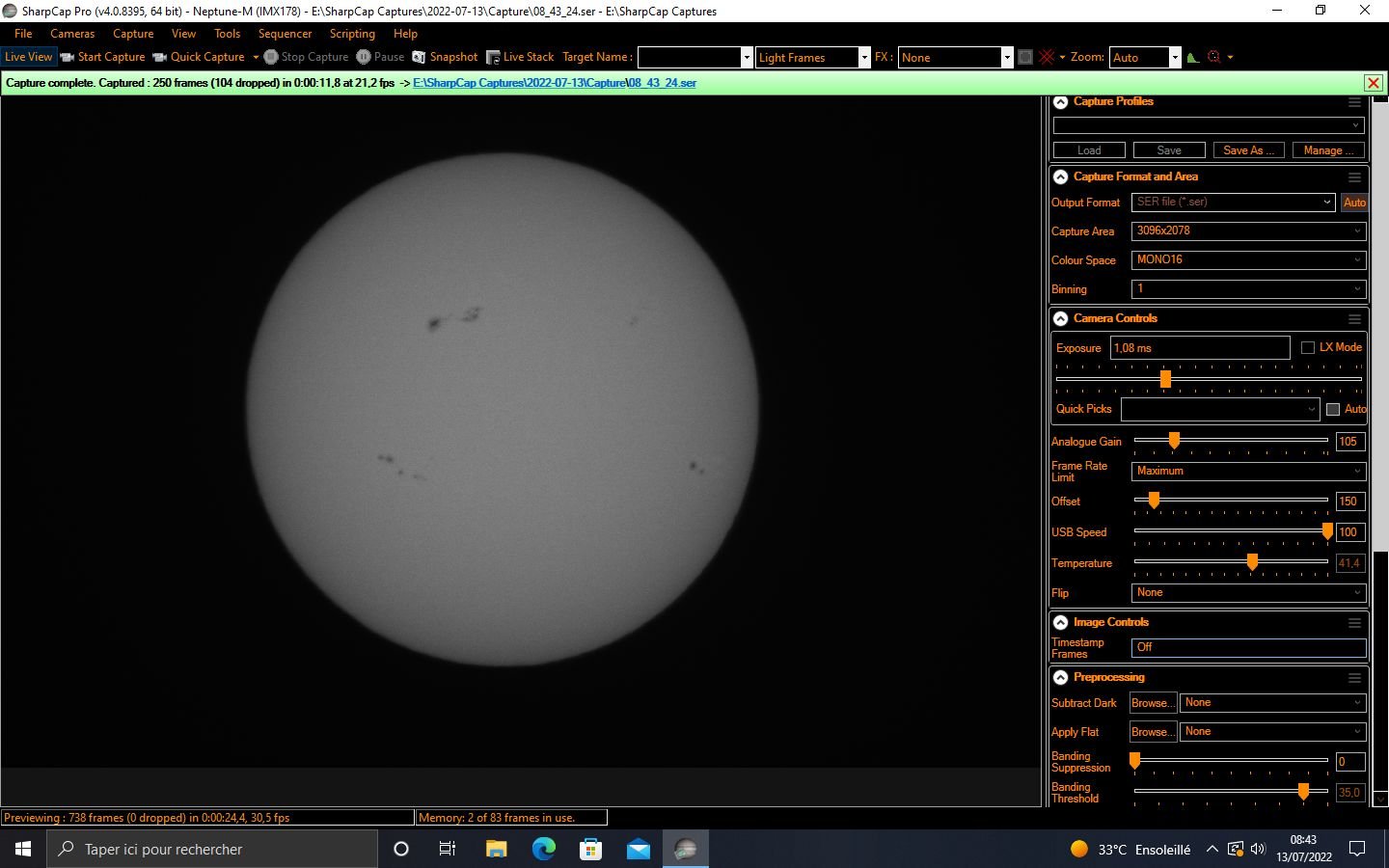

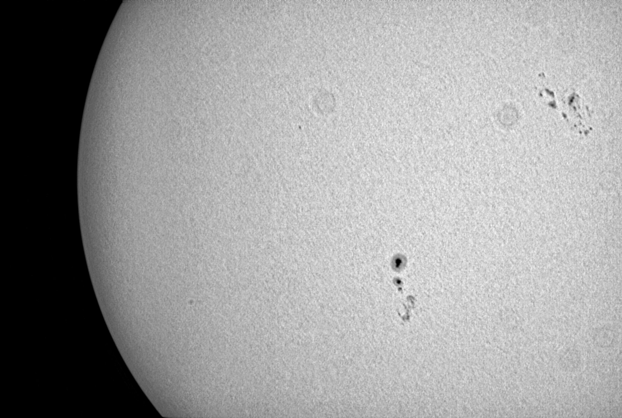

Message par pejive » 13 juil. 2022, 09:16
Nouveau montage en ligne grâce au focuser hélicoïdal ZWO qui permet de plus d'éviter la MAP lamentable avec le PO Skywatcher
Essais rapides car c'est déjà intenable à l'Est :happy-sunshine: .
J'ai mis un filtre H-alpha du pauvre devant la camera Neptune-M: IR-UV cut + filtre rouge 23A
Temps de pose 1ms et gain 105
20% des images en 8 bits; traitement Astrosurface: local contraste +wavelets HF+levels
Idem en 16 bits
Avec un ROI
Le quadrillage de fond semble avoir disparu.
Ce groupe de taches 3055 est vraiment énorme

J'y crois ou c'est très bon tout ca ?! Chapeau :clap:
Tu sais pourquoi le quadrilage a disparu ?
Messages : 11932
Un peu de Soleil
Message par pejive » 13 juil. 2022, 10:59
Il semble que c'était dû au renvoi coudé.
A confirmer...
La prochaine fois j'essaierai avec une Barlow

13 juil. 2022, 10:23
Il peut y avoir une trame dans AstroSurface méthode Wavelets,
si on accentue un peu fort et que l'on n'utilise pas le curseur NOISE PREFILTER qui est fait pour réduire le bruits et les artefacts.
S'il s'agit d'autre chose... ?

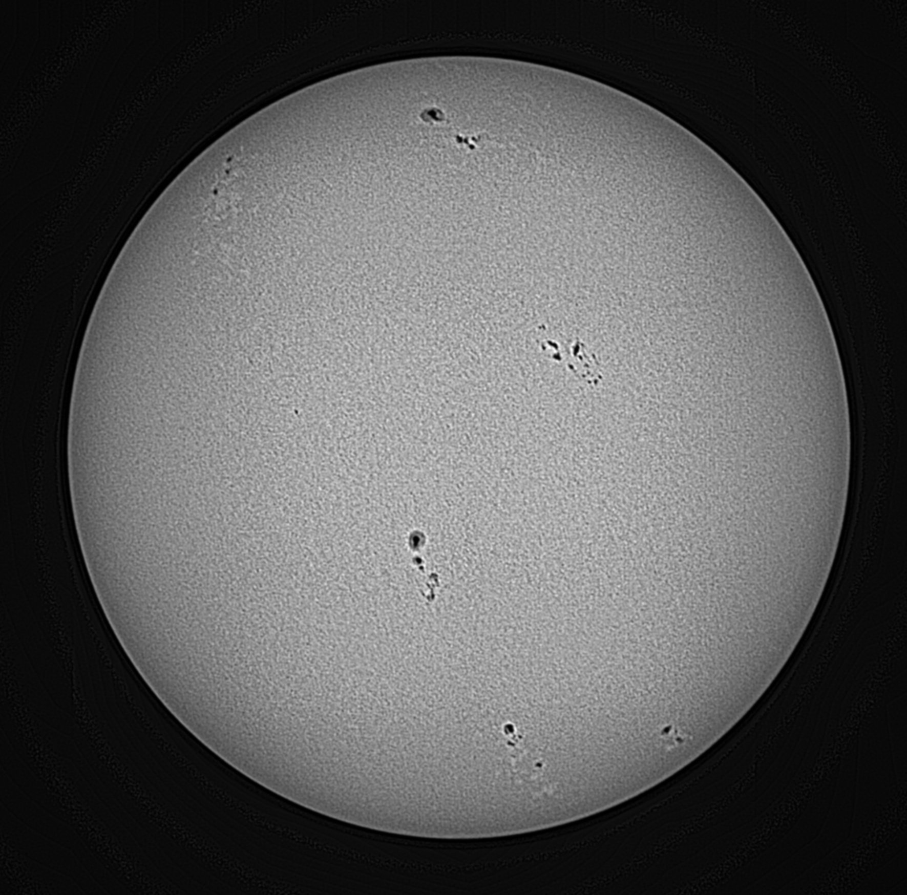

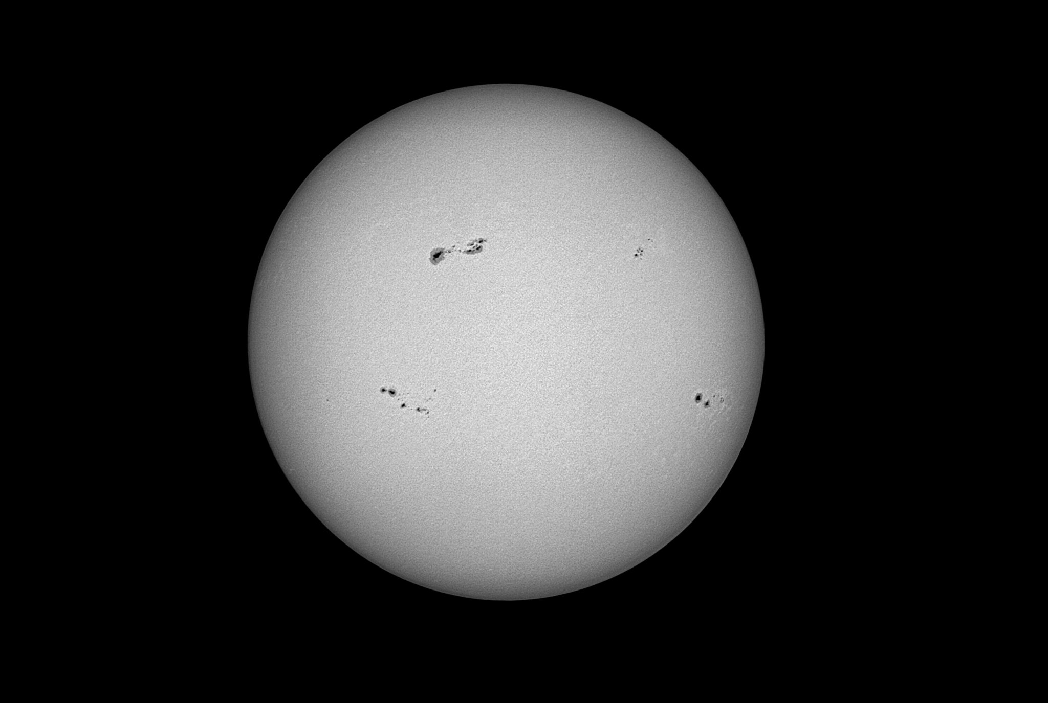

Soleil du 15 juillet
Même combinaison de filtres, mais cette fois derrière une barlow celestron Ultima x2
Exposition 10ms gain 117 ROI 50%
Traitement Astrosurface 20% de 250 images, contraste local + ondelettes
le groupe 3055
les groupes 3057 et 3058
J'ai fait un test sans la Barlow, mais raté : surexposé au centre, mal réglé (gain zéro, pas de ROI)
J'ai été perturbé par une livraison massive de parpaings à côté de chez moi :lol:

Soleil du 16 juillet
Vu la courbe de réponse de l'IMX178 et l'aspect du Soleil dans les longueurs d'onde plus courtes je subodore que les résultats seraient plus intéressants avec des filtres bleu
1-Premier essai avec un ancien filtre violet du C8 vintage
f=400mm expo 0,5ms gain 100
avec barlow x2 expo 3,4ms gain 100
Ce n'est pas fameux :( ; mise au point difficile et surtout le quadrillage qui apparaît quand on force sur les ondelettes

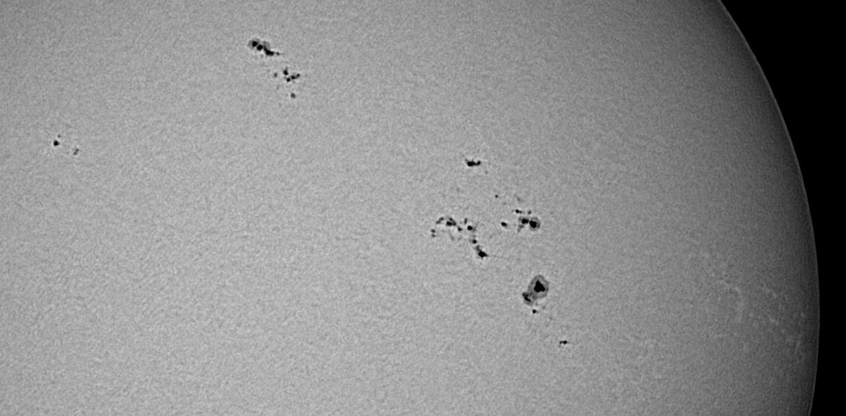

2-Deuxième essai: filtre IR-UVcut + filtre bleu 82A SvBony
(normalement l'IR-UV cut ne sert à rien dans ce cas)
f=400mm expo 4,74ms gain 105
avec Barlow x2
expo 28ms gain 100
Mis à part les donuts venant sans doute de la Barlow c'est bien meilleur.
Les facules ressortent bien; on peut pousser les ondelettes (j'ai même mis des LF cette fois)
Par contre la comparaison avec les images dans le rouge n'est pas évidente

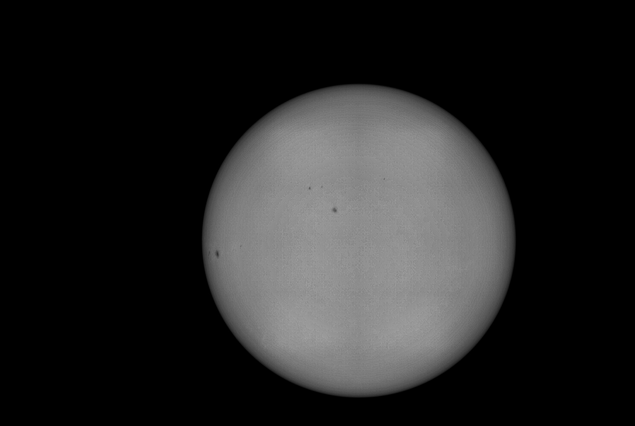

Message par pejive » 28 sept. 2022, 11:42

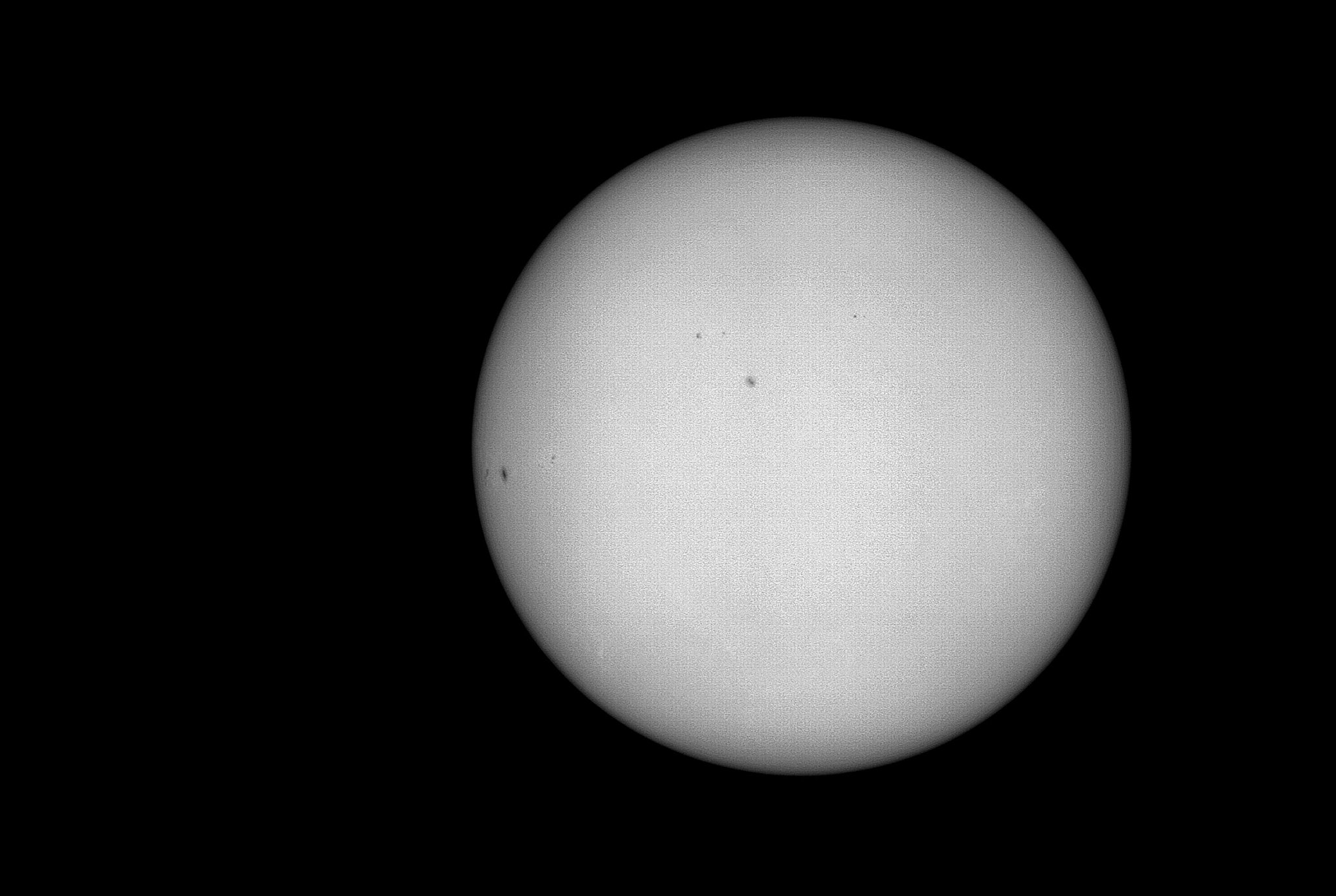

Imager le Soleil avec un temps très nuageux :(
dommage car il y a à nouveau beaucoup de taches
Snapshot 1ms/gain 115 camera imx178 filtre rouge 23a + IR-UV cut
lunette 80/400 filtre Solarix

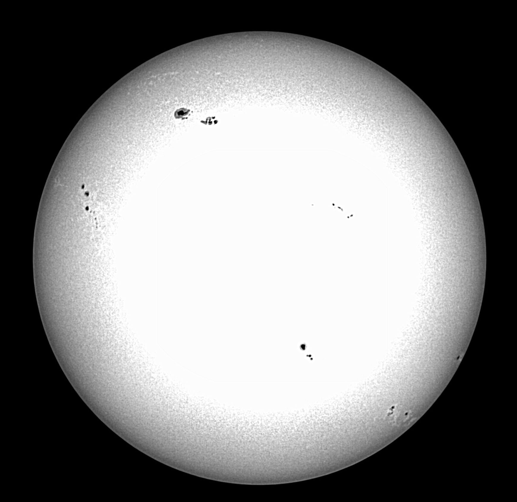

09/10 soleil du matin
Toujours lunette 80/400 Skywatcher + barlow x2 bas de gamme (Datyson) (car l'Omni Celestron a trop de poussières)
camera Neptune-M + filtre Moon&Skyglow
exposition 1,3 ms gain 202 bin x2
25% de 1000 images conservées; 2 *.ser consecutifs
