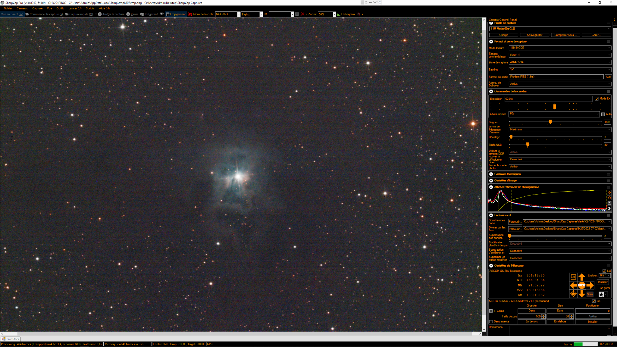

Je viens donc retrouver l'Iris avec plus de champ et à F4.5
Pas terrible au départ
NGC7023 20x30s gain 1601 offset 3 Dark+Flat + guidage 1.5s Optolong UV/IR cut F4.5
ça s'améliore avec le temps
NGC7023 80x30s gain 1601 offset 3 Dark+Flat + guidage 1.5s Optolong UV/IR cut F4.5
