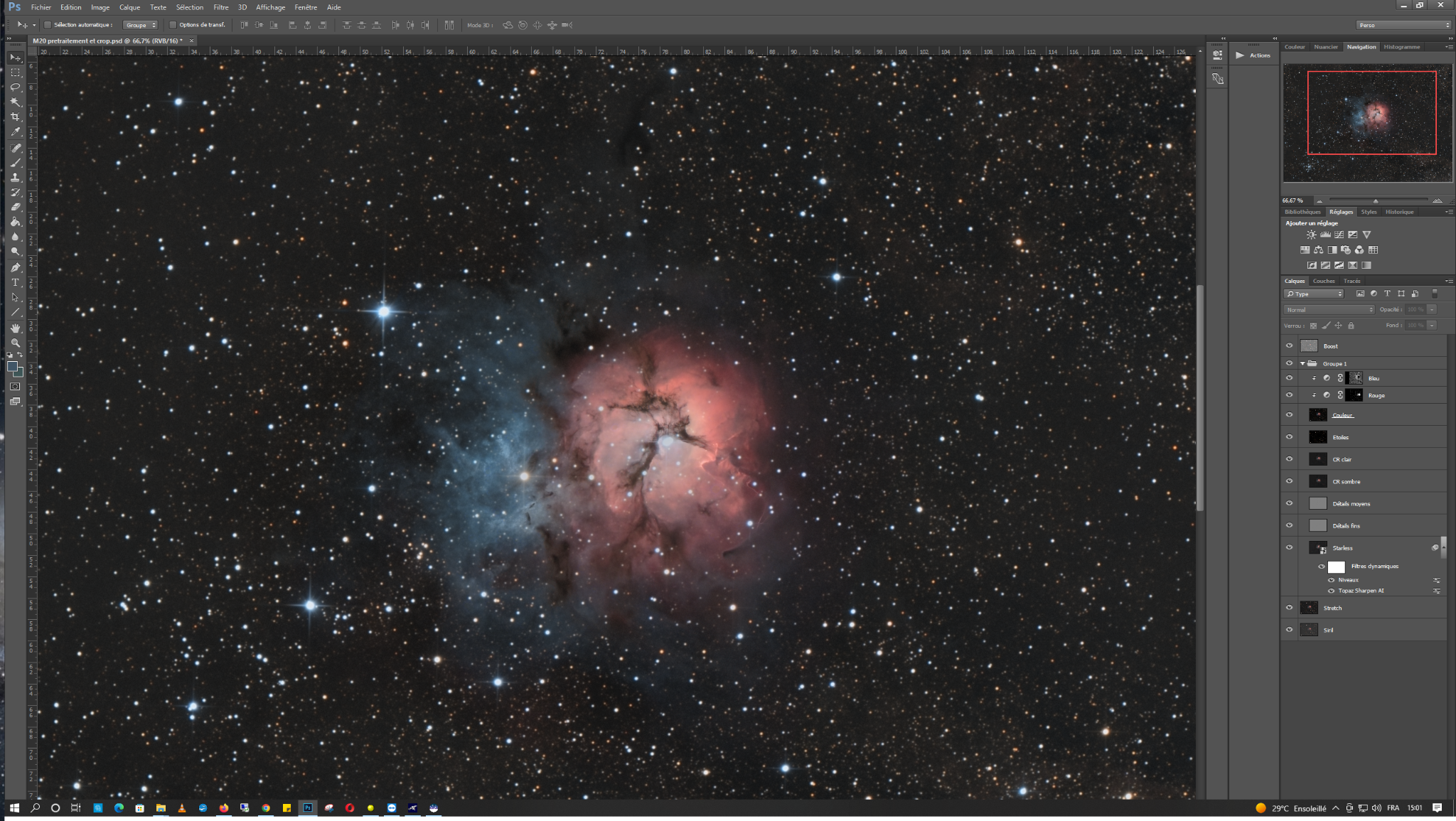

Message par Fabiolat74 » 05 juil. 2022, 19:24
traitement de base pixinsight tres basic
ensuite starless convertir en jepg
photoshop
creation masque etoile puis reduction d'etoile a 1,3 PIXEL
retouche starless filtre camera raw c est ici que les details sortent
ensuite aplatissement etoile et starless fin photoshop
studio 2 retouche details et contrast

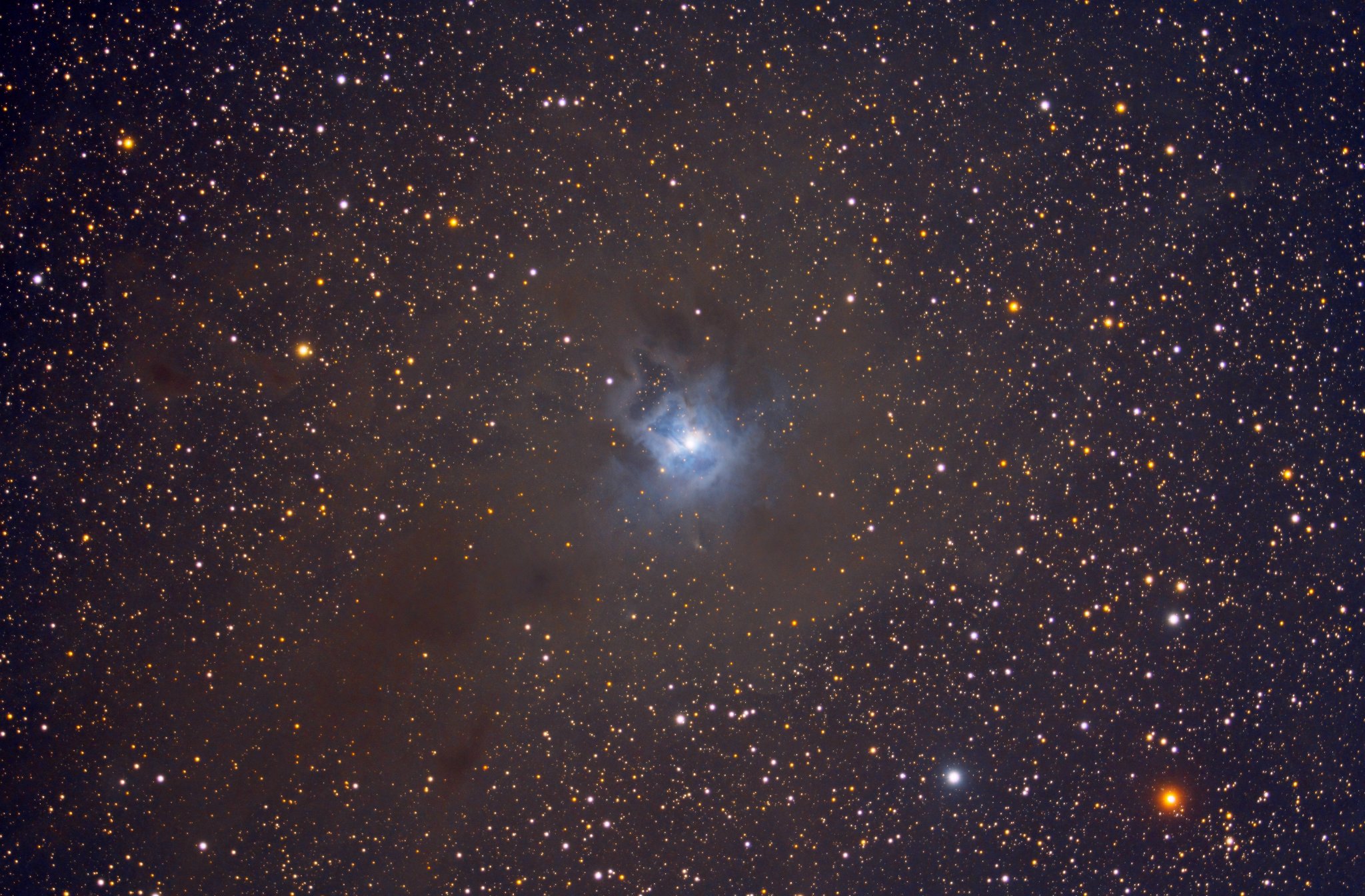

Je rajoute mon NGC.7023 Nébuleuse de l'IRIS du 04.07.2022
- Caractéristiques Acquisition
- Ce que j'ai sorti avec mon traitement basique sous SIRIL
NGC7023_300.0s_Bin1_2600MC_1_gain100_20220704-012135_-9.8C - ASIDEEPSTACK --- SIRIL.01 - 70%.jpg
Merci à vous :ave:

Message par fcouma » 06 juil. 2022, 14:51
Et l'iris :
Bon, ça manque cruellement de flats ...
