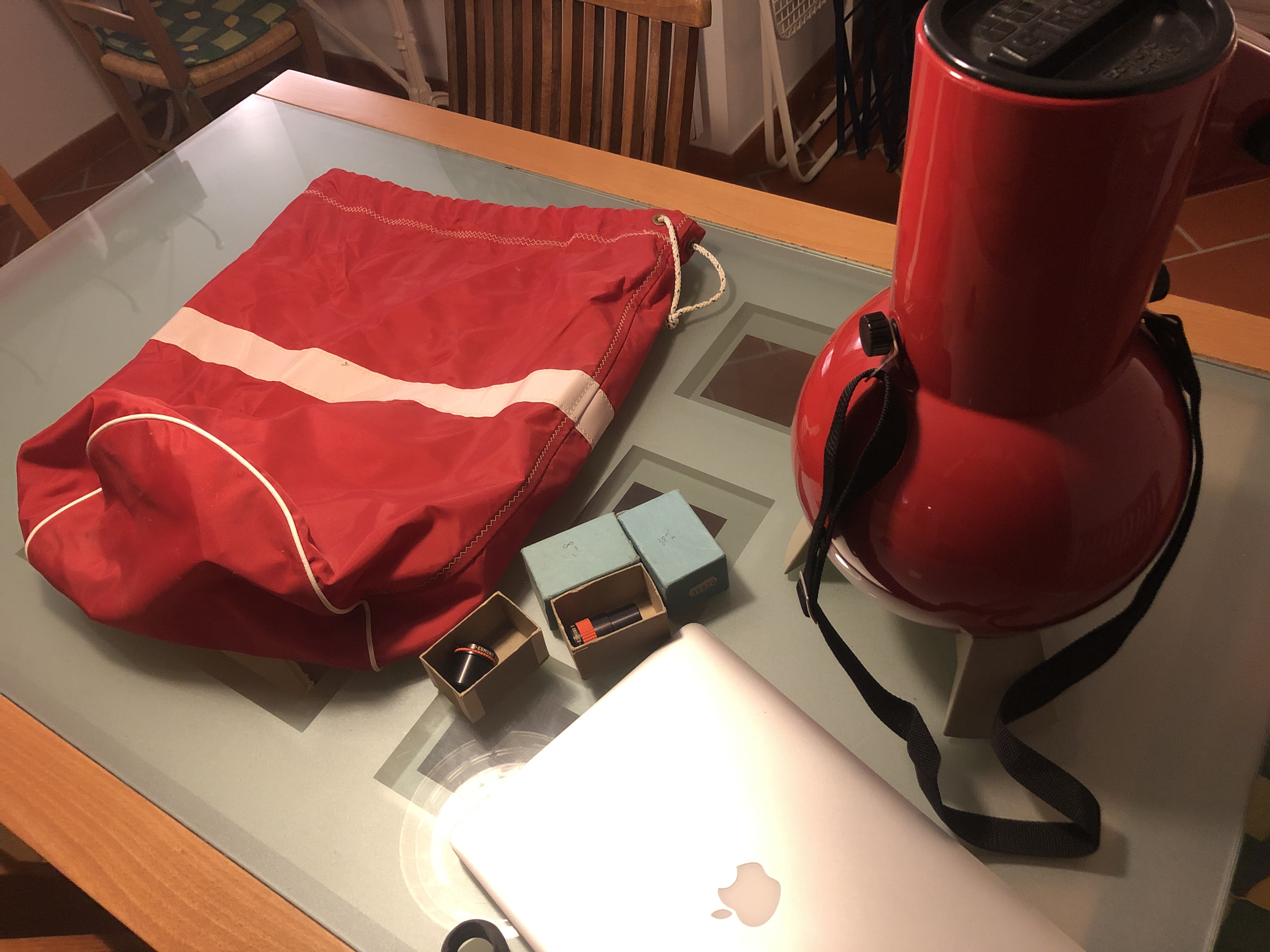

Ah mais j’oubliais, j’ai aussi mon vieux Astroscan, le même qu’ @ouki
Je ne sais même pas quel rapport fd il a, mais c’est portable (5 kg, genre). J’ai encore le sac d’origine d’ailleurs
Je pourrais en faire quelque chose en VA ?

Message par pejive » 20 avr. 2019, 22:30
105/445 F/D=4,2 :) Hé hé .... çà vaudrait la peine d'essayer, peut-être avec un RdF x0,5... :o

Message par ouki » 20 avr. 2019, 23:10
En effet l'astroscan tourne a F4,2.
Il pourrait servir en va je ne l'ai pas encore testé.
Ah si une fois
Avec un caméra baton .
Le problème c'est le focuser metal si un peu trop de poids il ne tiens pas ca glisse....
Quel telescope génial ce truc......

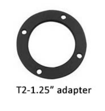

A la "sortie" oui (il se visse, sur un filetage intérieur M42, sur une bague 2" / T2 de 11mm, qui elle-même se visse sur le corps de la caméra).
Il y a aussi un "adaptateur T2/1.25" dont je ne sais pas trop à quoi il sert.

Re: Setup portable VA
Message par clouzot » 21 avr. 2019, 18:29
Ubuntu a écrit : ↑
21 avr. 2019, 11:07
Y a moyen que tu remontes le primaire ?
Ou alors seconde option, tu prends un tube en PVC et tu remontes ta config dessus (PO, primaire et secondaire) :D
Tu prends un RdF et une IMX224 USB 2.0 à 150€ et t'es le roi du pétrole :D
Vu comment c'est fichu dans un Astroscan, non. Le primaire est monté sur un genre de mousse, bloqué par un circlips géant au fond du "bol".
Quand à en faire un Dobson en PVC, je vais quand même pas dépiauter un tel objet de design, ça serait dommage... 8-)
