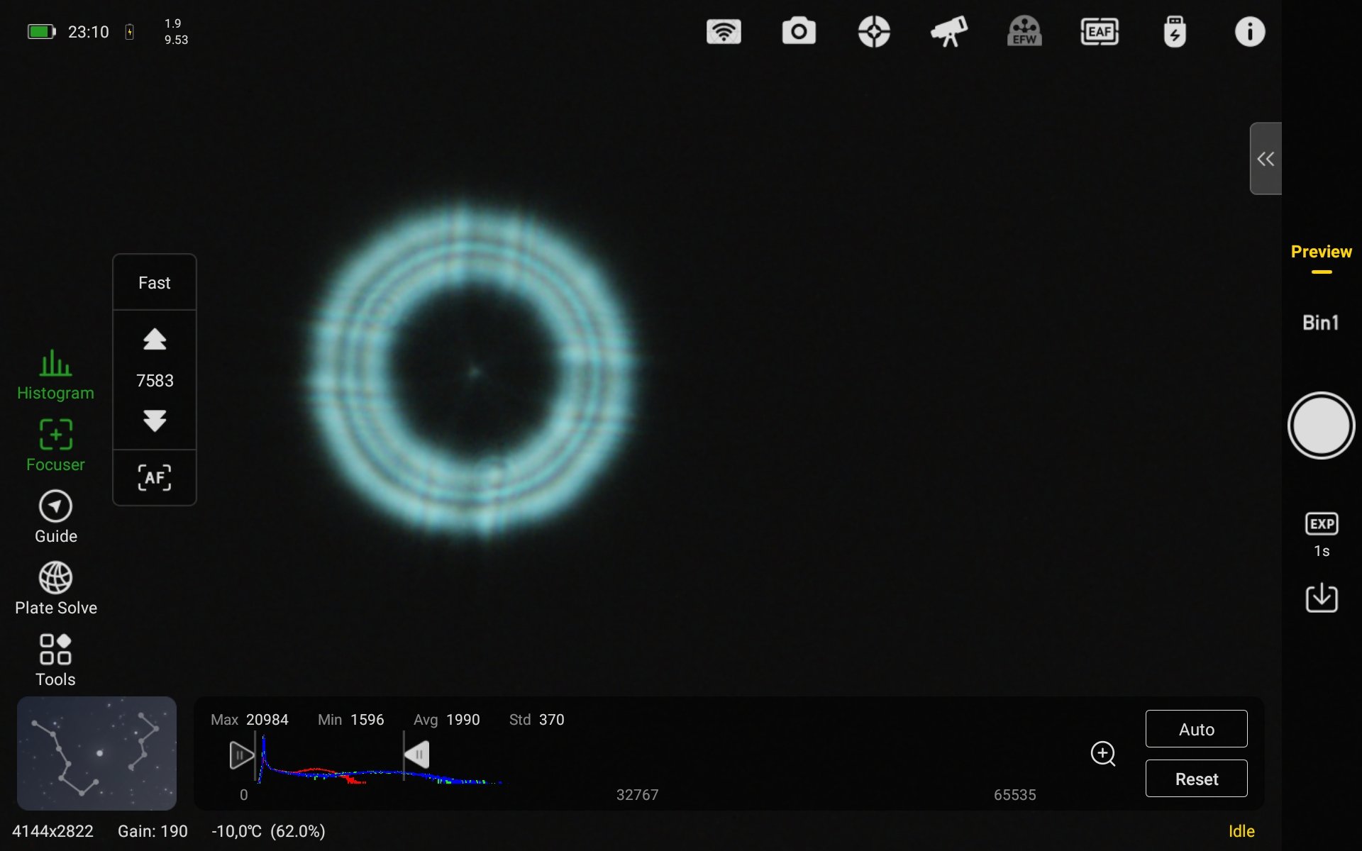

Hier soir j'ai tenté d'apporter une correction en défocalisant en extra focale et voici ce que cela a donné avec un petit tour de 1/16ème au niveau de la vis cette fois-ci à 18h00 d'après le positionnement avec la main pour repérer à l'entrée du tube :
Donut extra focale Alioth 07072022.jpg (31.99 Kio) Consulté 1593 fois
J'ai l'impression que j'ai un peu augmenté l'épaisseur d'un côté donc mauvais sens de rotation je suppose ?
L'analyse PSF fait ressortir un tilt d'environ 8% :
PSF NGC 7000 120 sec 07072022.jpg (30.89 Kio) Consulté 1593 fois
Je ne sais pas quel est l'impact du tilt sur l'image ou du moins pour prendre la question à l'envers, si je trente d'améliorer sur étoile, est-ce que cela peut améliorer le tilt observé ?
Par ailleurs, maintenant que l'on travaille sur des approches plus fines, est-ce que les réglages apportés par les vis du primaire impactent l'anneau principal, et la bande interne (voir screenshot ci-dessous) !?
Bandes donut extra focale Alioth 07072022.jpg (15.7 Kio) Consulté 1593 fois
D'ailleurs, à quoi peut correspondre cette bande plus sombre dans l'anneau, quel est le régalage qui permet de l'homogénéiser, est-ce que la largeur globale de l'anneau et cette bande sont indissociables ou il y a deux approches différentes pour harmoniser l'une ET l'autre ?
Faut-il jouer aussi par exemple sur le secondaire ?

Message par clouzot » 08 juil. 2022, 22:52
Phil49 a écrit :
08 juil. 2022, 17:49
Scientifiquement : il s'agit de la figure de diffraction d'une source ponctuelle hors focus avec obstruction centrale.
Ca peut se calculer littéralement, ou, plus simplement se simuler, mais ça a toujours cette tête là :
- point "de Poisson" (en français pour faire plaisir à @pejive , tache de Fresnel) au centre, entouré de l'ombre de ton secondaire
- concentration d'énergie sur les bords intérieurs et extérieurs (plus brillants),
- et ta bande sombre : les raies d'interférences entre les deux concentrations d'énergie, alternativement sombres et brillantes selon que l'interférence est constructive ou destructive.
Comme tu sais ce sont ces bandes alternativement sombres et claires qui sont, quand on est hors-focus, l'indicateur le plus précis de la bonne (ou moins bonne) collimation. Il ne faut vraiment pas hésiter à figer l'image comme tu l'as fait, à zoomer, et à vérifier trois trucs qui vont t'indiquer où est la zone critique, la zone la plus étendue en fait :
1- a-t-on autant de bandes (sombres ou claires) sur tout le tour ? Des fois, on en voit une de plus sur une portion du tour : c'est là qu'il faut regarder l'effet des tours de vis
2- les bandes sont-elles plus compressées à un endroit ? Idem, c'est là qu'il faut agir avec la vis correspondante
3- si les bandes sont peu visibles : existe-t-il une portion où les bandes sont plus sombres ? C'est signe que l'énergie y est moins concentrée, donc que c'est la zone à surveiller
Ce n'est pas toujours évident à mesurer et à voir, c'est pourquoi il ne faut pas hésiter à shooter pour figer la figure de diffraction.
Dans celle taggée "AVANT" que tu as postée, pour moi la compression était vers 8 heures, et il fallait donc faire en sorte de resserrer de l'autre côté, à 2 heures
Et toujours recentrer l'étoile avant de refaire une correction, hein :D

Message par spica2000 » 09 juil. 2022, 09:24
@Phil49 je pense en toute honnêteté que si je vérifie la collim et que je trouve ça (avant comme après) je touche à rien et j'observe. Il faut dire que la turbulence de mon site, m'incite à ne pas chercher non plus la petite bête...
Maintenant à regarder très attentivement, comme Clouzot, je vois un léger pincement sur l'image AVANT à 9h ou 8h. Et sur après c'est juste un chouilla surcorrigé à 9h.
Pour répondre à tes questions:
1) ajuster les vis de collil du primaires affecte toutes les bandes de la figure de diffraction (interne, externe, blanches et noires); toutes, quoi.
2) ajuster finement la collim du primaire permet de régler la finesse de l'image sur l'axe optique au centre donc. Ca ne permet pas à ma connaissance de corriger le tilt.
3) ta photo m'a l'air assez propre. Un tilt de 8% c'est perfectible mais pas énorme non plus.
perso je toucherais pas au secondaire dans un premier temps arrivé à ce stade.Juste a affiner un peu le tilt.
4) la zone plus sombre entre tes flèches vers 6h c'est l'ombre de l'araignée. Il y en a 4 symétriques. Celle à 2h, je ne sais pas ce que c'est et là comme ça, je ne m'en soucierais pas.

Bonjour à tous,
@clouzot, merci pour cette réponse très détaillée qui m'apporte des compléments d'informations mais qui m'amènent à me poser quelques questions méthodologiques également.
Tout d'abord, un constat maintenant que je peux sereinement aborder la collimation de mon RC.
J'ai commencé ma MES avec l'ASIair vers 22h45, mais bien que la MAP ait été correcte, je l'avais laissée sur la valeur de la veille et visuellement j'ai l'habitude, je vois bien maintenant quand le point est quasiment atteint avec le RC.
J'ai constaté que le P.A a été particulièrement pénible, il m'a fallu m'y reprendre à trois reprises, la focale indiquée au départ et trouvée par l'ASIair après arrêt la veille était de 1 628 mm, je l'ai laissée.
Quand il a fait ses résolutions astrométriques, à chaque itération cela variait, 1 630 , 1 621 , 1 624...
Mis il y avait beaucoup d'échecs, j'ai augmenté la pose de 2 à 3 sec, puis j'ai boosté le gain de ma 294 à 250 ce qui a enfin permis de débloquer la situation, mais cela n'a pas été aussi fluide...
Est-ce dû à l'heure peut-être un peu précoce ?
Ensuite j'ai continué de lutter avec ce bon sang de P.O que je vais bientôt oublier en espérant que le nouveau n'apporte pas d'autres soucis...
La MAP s'exécute avec l'EAF, mais probablement dû au P.O, là aussi je serai fixé, elle n'est pas parfaite et j'ai dû repasser au bahtinov pour corriger.
Lorsque j'ai fait mon goto vers Alioth (assez haute en ce moment donc cela aide pour la défocalisation), j'ai commencé ma défocalisation en extra focale :
Puis en intra focale :
J'ai vu que la correction devait être apportée plutôt sur la vis de 10H00, mais c'était subtil.
J'ai surcorrigé à un moment, et j'ai vite eu un donut enflé !
Maintenant que je suis un peu plus confiant, cela a été un jeu d'enfant de corriger en suivant @clouzot @spica2000 scrupuleusement les consignes en recentrant et en refaisant un plate solve !
J'ai ramené le donut à ce que j'ai pu faire de mieux :
En regardant bien le donut, on voit que vers 14h00 1/5ème de l'anneau est plus pâle, par ailleurs la bande sombre est un poil plus large.
C'est là que j'ai un question méthodo @clouzot : faut il partir du principe que l'on agit sur la vis à 14h00 dans ce cas précis de l'image pour rétrécir, ou faut il au contraire agir sur la vis opposée, à voir si c'est celle de 10h00 ou 18h00, et au contraire élargir ?
Les deux devraient théoriquement aboutir au même résultat dans la mesure ou bien entendu on tourne dans un sens pour l'un et dans l'autre pour l'autre ??

Message par clouzot » 09 juil. 2022, 10:19
Phil49 a écrit :
09 juil. 2022, 09:41
Là c'est le bordel, j'en suis désolé, même sur mes SCT où j'ai l'habitude, je ne sais jamais dans quel sens il faut agir, donc... il faut essayer :
De manière générale tu dois trouver la vis qui fait se déplacer l'étoile dans le sens où le donut est le plus large / le plus sombre / où il y a un anneau supplémentaire (critère au choix. Voir le message précédent)
Avec mes SCT, "ma" façon locale de repérer la bonne vis est d'abord de pointer avec l'ombre de la main la zone la plus compressée / brillante des anneaux de diffractions.
Une fois la position trouvée avec la main, je vais voir où se trouve la vis la plus proche, ou le cas échéant les deux vis les plus proches.
Ma phrase mnémotechnique c'est alors : "on serre là où c'est le plus serré"

Voici le résultat en extra focale :
A noter que j'ai constaté un déséquilibre à 14h00 sur l'intra focale alors que je venais de finir l'extra focale juste au-dessus !
Par ailleurs, pour obtenir le résultat de l'extra focale, cette fois-ci j'ai dû agir alternativement sur les deux vis de 10h00 et 14h00.
Pour l'intra focale je n'ai joué qu'avec la vis à 14h00.
