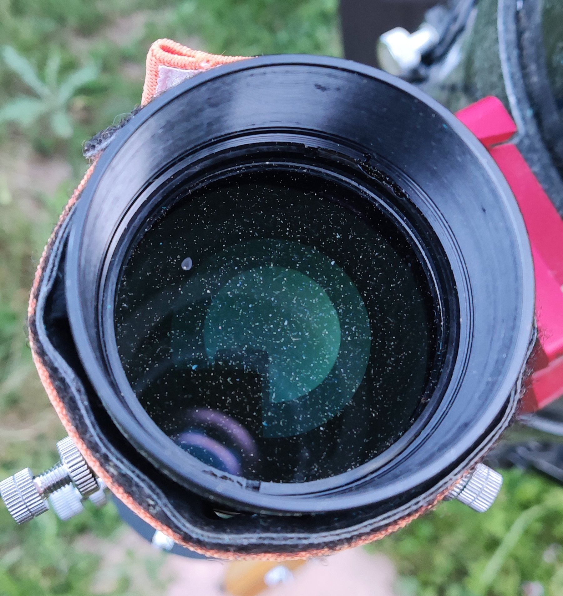

Caprice a écrit :
09 juil. 2022, 22:50
Malheureusement, un vent de malade
C'est le vent qu'on a depuis plusieurs jours chez moi, qui vient d'arriver chez toio ! ;)
Dis donc, il est mimi ton 150 avec son petit bonnet de bain :P
(je sais que c'est pour couper la lumière, à l'arrière, mais c'est quand même marrant !)

09 juil. 2022, 23:24
C'est la @kaelig's touch :P (et c'est efficace ;) )

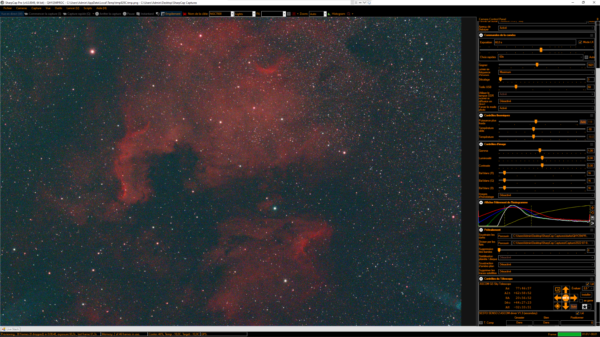

Encore une calibration de PHD2, un pointage et voici enfin les premières lumières sur ce filtre dual band (le temps que je perds à chaque fois.. :doh: ). Je commence donc en pose de 60s avec l'Amérique et le Pélican, toutes les deux dans le champ :dance:
NGC7000/IC5070 1x60s gain 1601 offset 3 dark+flat + guidage 1.5s ZWO duo-band F5.2
Vous aimez le rouge ? :lol: Par contre, ce filtre semble très sensible au reflet. Je l'ai remarqué pendant la MES mais Deneb et vCyg, pourtant hors cadre, se voient bien en bas à droite et à gauche

Pas simple d'équilibrer les couleurs. Avec quelques frames de plus (Je ne suis pas bien sûr de comment régler le rouge :think: )
NGC7000/IC5070 10x60s gain 1601 offset 3 dark+flat + guidage 1.5s ZWO duo-band F5.2
NGC7000/IC5070 20x60s gain 1601 offset 3 dark+flat + guidage 1.5s ZWO duo-band F5.2
EDIT pas simple de poster non plus avec le login qui se perd toutes les 10s :angry-cussing:

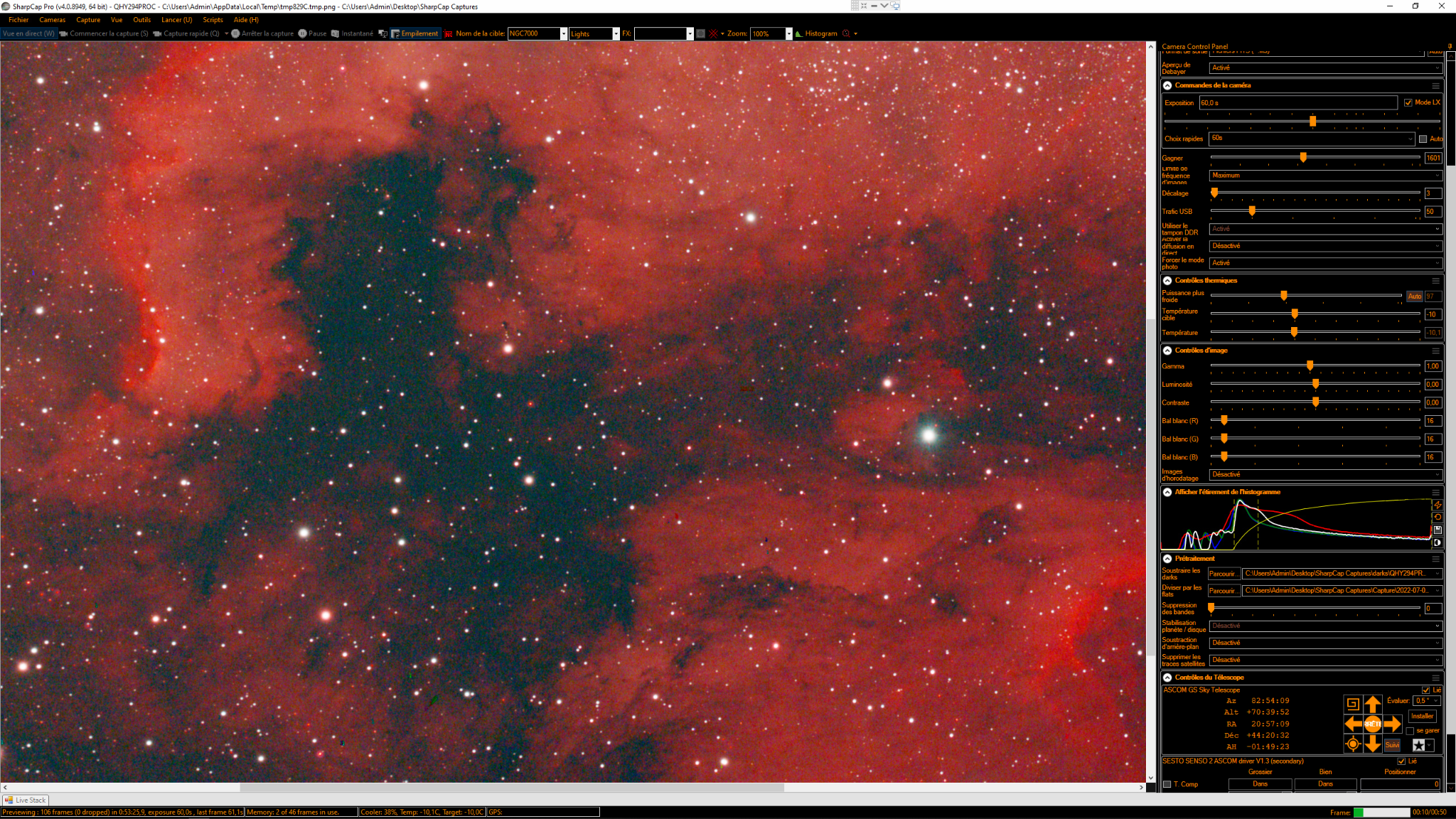

Un petit focus sur le Mexique et le Pélican
NGC7000/IC5070 42x60s gain 1601 offset 3 dark+flat + guidage 1.5s ZWO duo-band F5.2
en plus stretch
NGC7000/IC5070 44x60s gain 1601 offset 3 dark+flat + guidage 1.5s ZWO duo-band F5.2

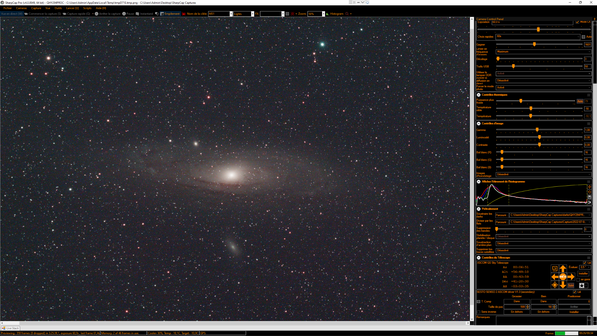

Allez pour le fun, juste avant de parker et que le jour se lève, un petit tour sur M31 même si le filtre n'est pas fait pour ça
M31 1x60s gain 1601 offset 3 dark+flat + guidage 1.5s ZWO duo-band F5.2
au bout de 7 minutes, les zone Ha ressortent
M31 7x60s gain 1601 offset 3 dark+flat + guidage 1.5s ZWO duo-band F5.2
Après 16 minutes, la galaxie ressort quand même. A voir en complément d'une prochaine observation en clear, mais c'est déjà la course contre le jour qui commence, plus de rouge, moins de bleu, histo vers la droite... recommencer :D
M31 16x60s gain 1601 offset 3 dark+flat + guidage 1.5s ZWO duo-band F5.2
Un set-up qui fonctionne pas si mal en tout cas. Un échantillonnage à 3.67" par pixels (faut vraiment que je regarde comme demosaiquer le quad Bayer), un suivi avec une erreur RMS en dessous de la seconde, les poses de 60s avec filtre ZWO duo-band me donnent 6 sigmas au gain unitaire
En mode VA pour autour de 100€ neuf, le filtre aide clairement à faire ressortir les nébuleuses en émission,
peut aider à ressortir des zones intéressantes des galaxies avec une caméra OSC

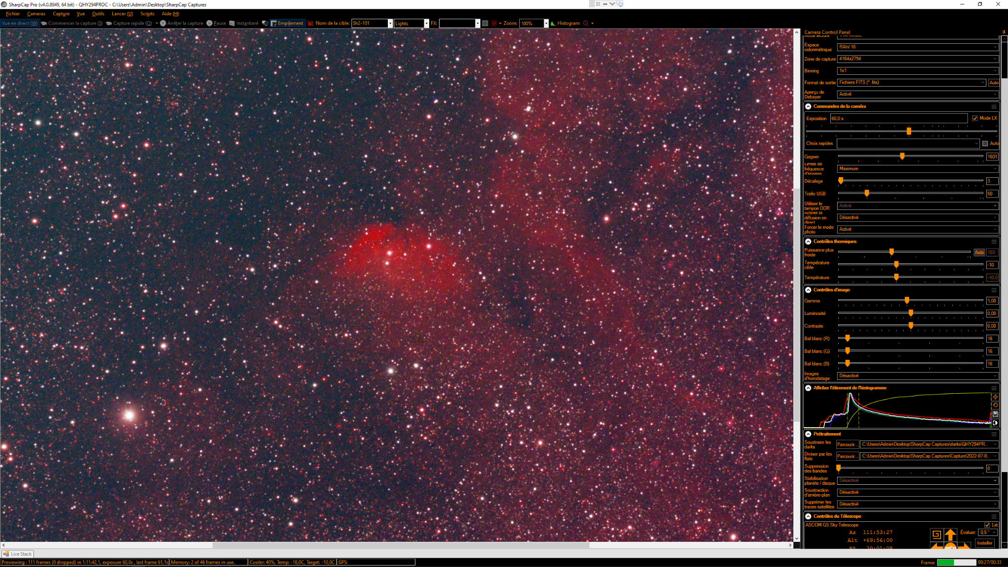

Message par Caprice » 11 juil. 2022, 23:45
Le Ciel est toujours clair et le matos est resté dehors. Sans conviction avec la Lune certes basse mais à 95%, je tente d'aller voir la Tulipe, mais filtré cette année
Un bien joli gradient dans la bande du Oiii :mrgreen:
Sh2-101 5x60s gain 1601 offset 3 dark+flat + guidage 1.5s ZWO duo-band F5.2
Après 30 minutes
Sh2-101 31x60s gain 1601 offset 3 dark+flat + guidage 1.5s ZWO duo-band F5.2
Avec cette Lune, je ne suis pas près d'attraper ce jet
Sh2-101 64x60s gain 1601 offset 3 dark+flat + guidage 1.5s ZWO duo-band F5.2
Il devrait apparaitre là -->
Mais je n'y crois vraiment pas :mrgreen:
