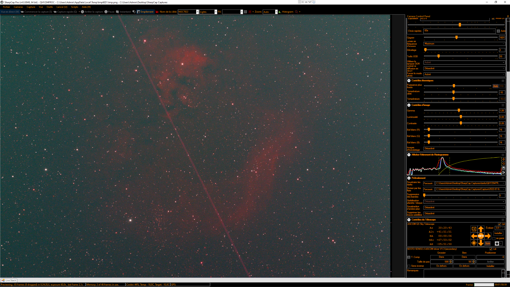

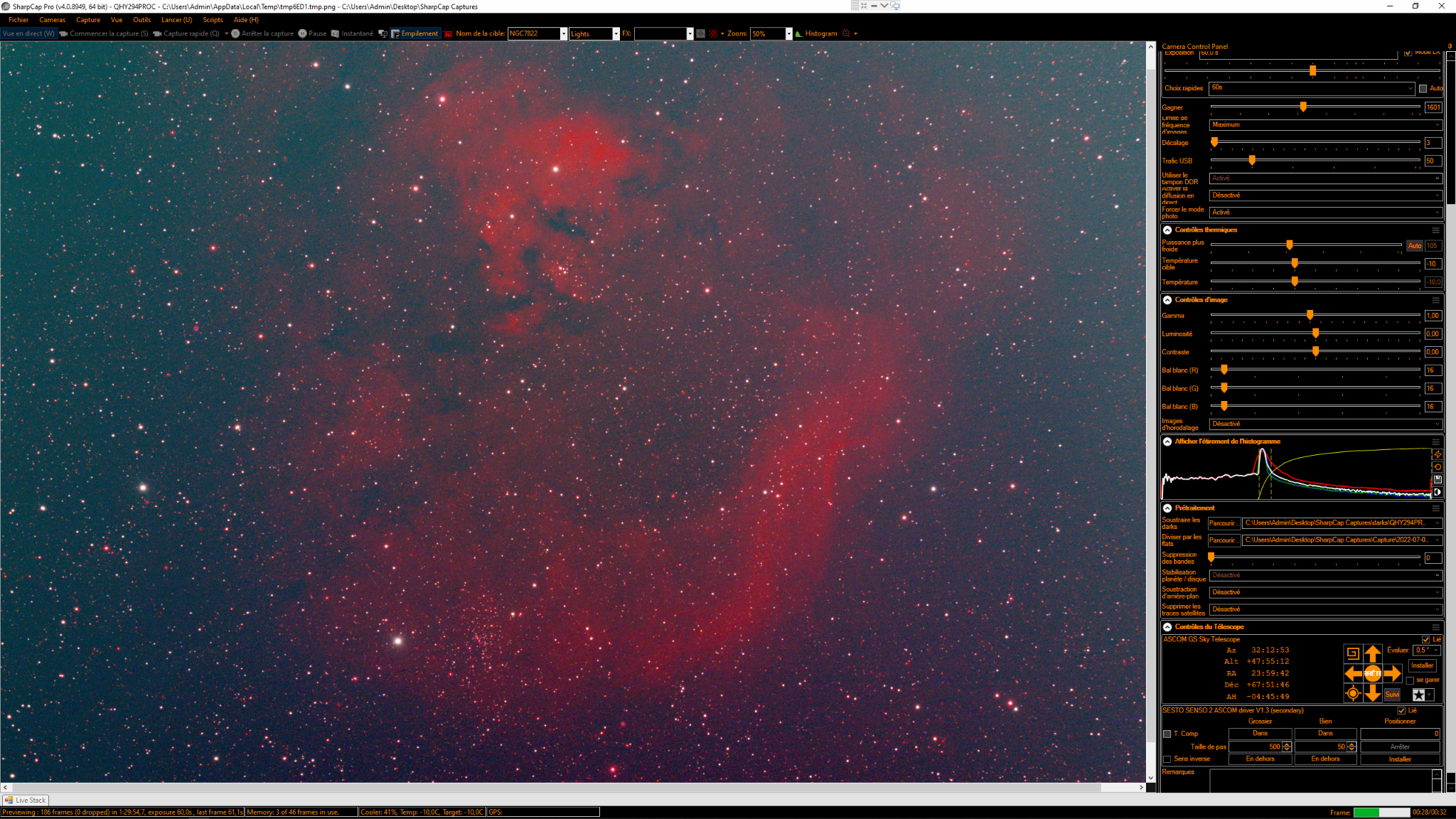

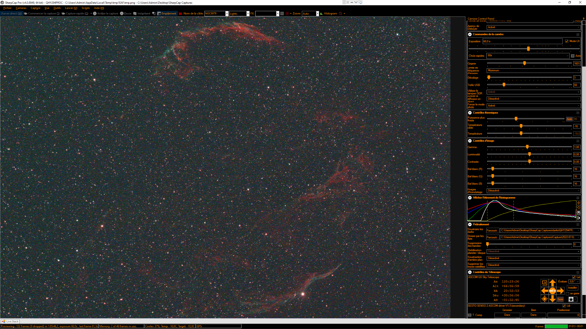

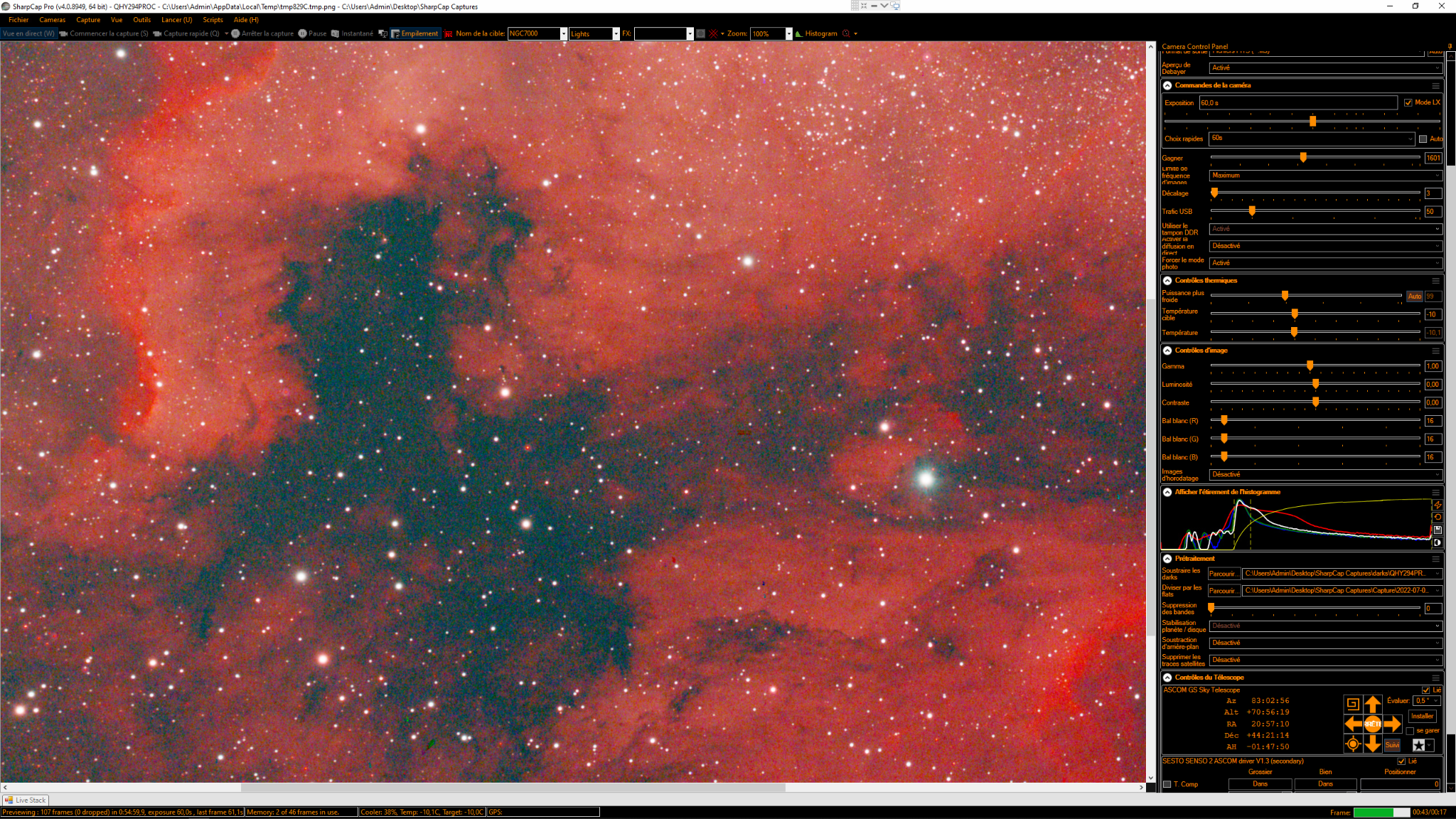

Encore une calibration de PHD2, un pointage et voici enfin les premières lumières sur ce filtre dual band (le temps que je perds à chaque fois.. :doh: ). Je commence donc en pose de 60s avec l'Amérique et le Pélican, toutes les deux dans le champ :dance:
NGC7000/IC5070 1x60s gain 1601 offset 3 dark+flat + guidage 1.5s ZWO duo-band F5.2
Vous aimez le rouge ? :lol: Par contre, ce filtre semble très sensible au reflet. Je l'ai remarqué pendant la MES mais Deneb et vCyg, pourtant hors cadre, se voient bien en bas à droite et à gauche

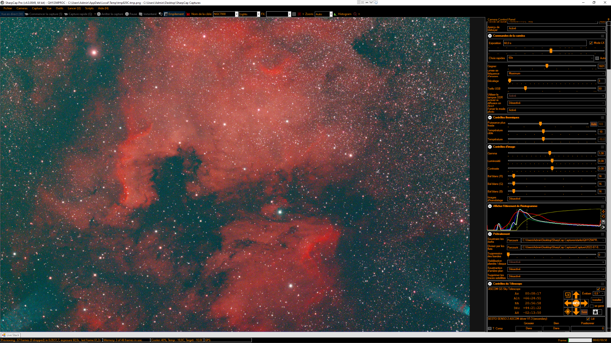

Message par Caprice » 10 juil. 2022, 01:09
Pas simple d'équilibrer les couleurs. Avec quelques frames de plus (Je ne suis pas bien sûr de comment régler le rouge :think: )
NGC7000/IC5070 10x60s gain 1601 offset 3 dark+flat + guidage 1.5s ZWO duo-band F5.2
NGC7000/IC5070 20x60s gain 1601 offset 3 dark+flat + guidage 1.5s ZWO duo-band F5.2
EDIT pas simple de poster non plus avec le login qui se perd toutes les 10s :angry-cussing:
Un petit focus sur le Mexique et le Pélican
NGC7000/IC5070 42x60s gain 1601 offset 3 dark+flat + guidage 1.5s ZWO duo-band F5.2
en plus stretch
NGC7000/IC5070 44x60s gain 1601 offset 3 dark+flat + guidage 1.5s ZWO duo-band F5.2

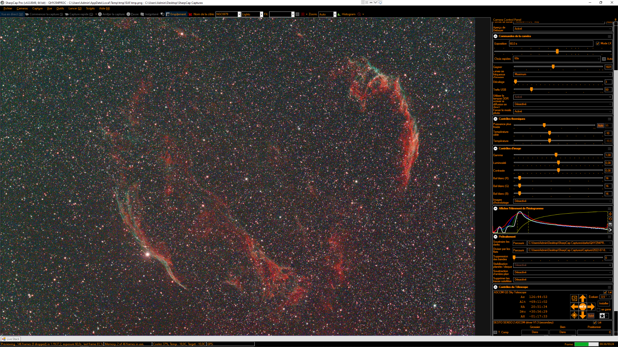

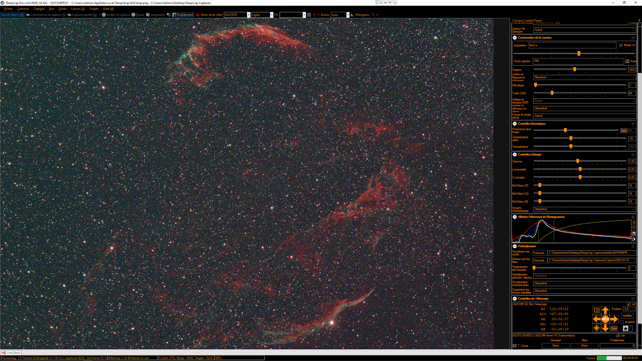

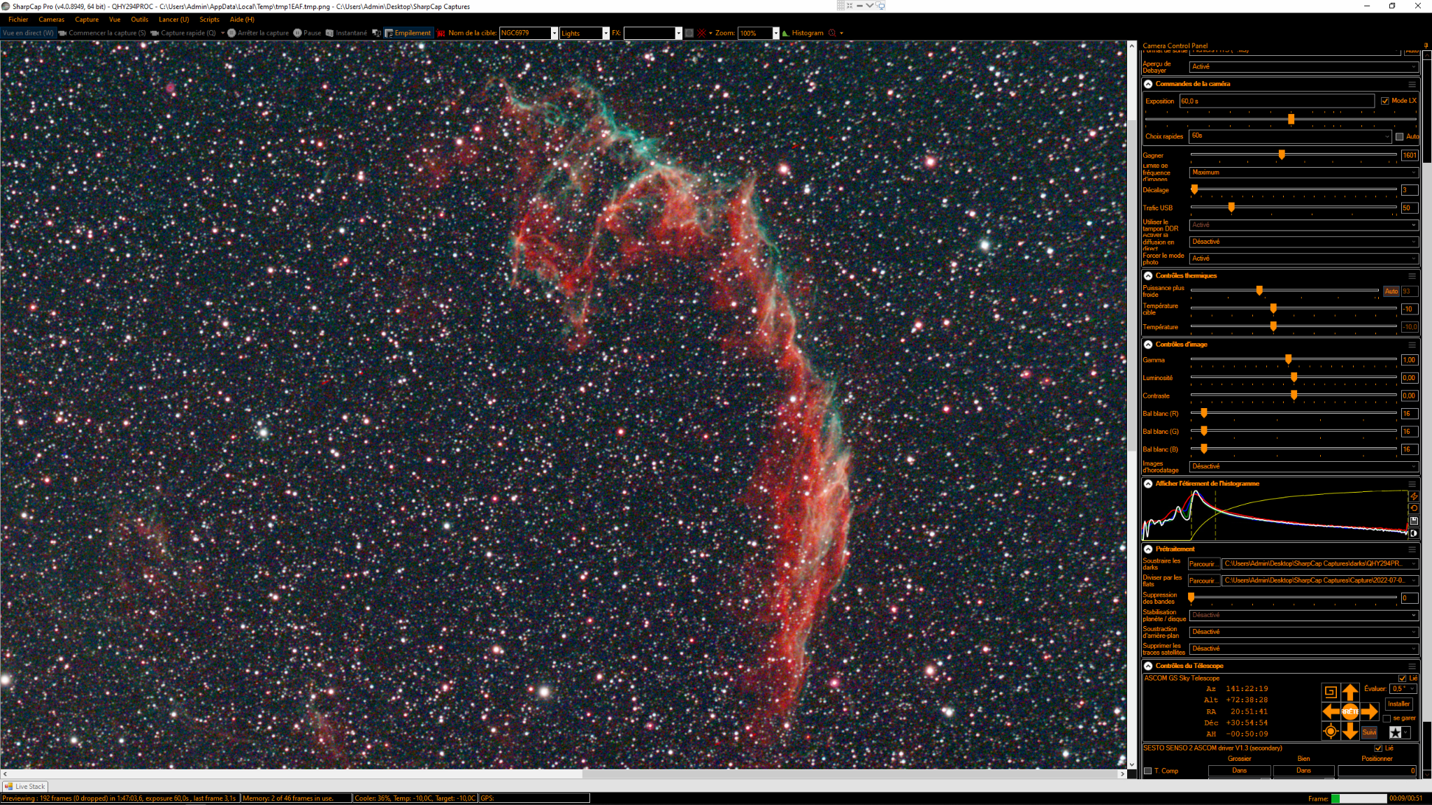

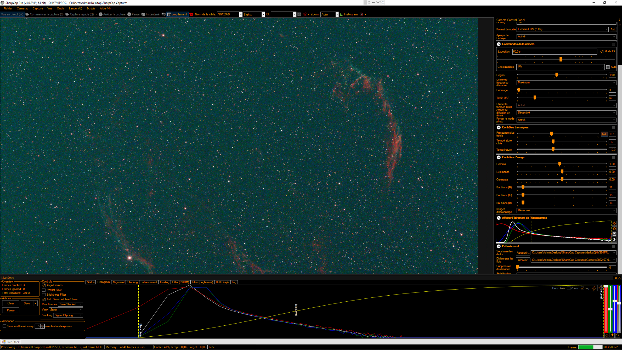

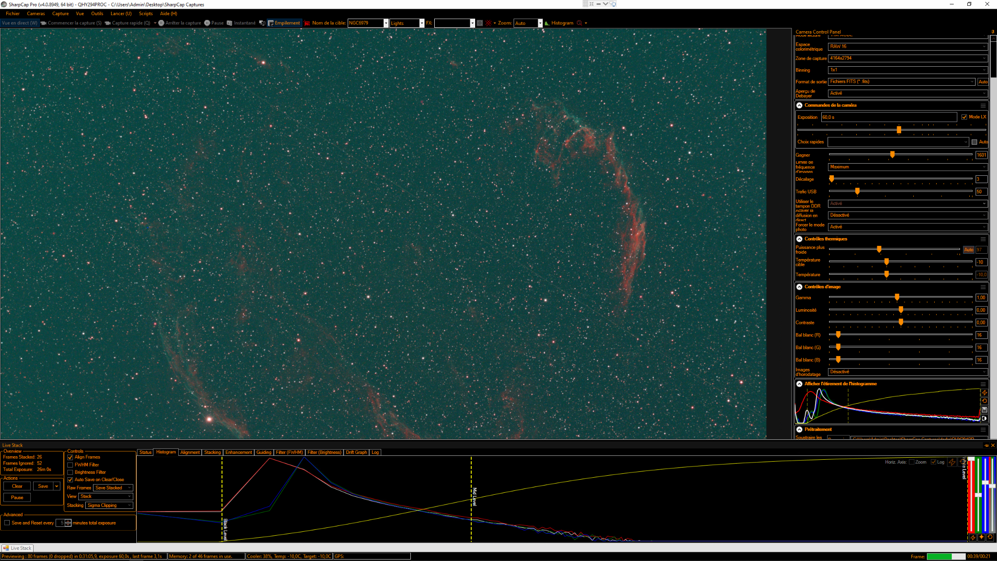

Bon pour le rouge, c'est clair, ça envoi, le Ha est bien là. Je pars chercher un peu d'Oiii à présent en me perdant dans les Dentelles du Cygne
une brute
NGC6979 1x60s gain 1601 offset 3 dark+flat + guidage 1.5s ZWO duo-band F5.2
en 4 minutes
NGC6979 4x60s gain 1601 offset 3 dark+flat + guidage 1.5s ZWO duo-band F5.2

Je sors tourner la lulu et c'est parti pour un peu plus de temps
NGC6979 5x60s gain 1601 offset 3 dark+flat + guidage 1.5s ZWO duo-band F5.2
NGC6979 10x60s gain 1601 offset 3 dark+flat + guidage 1.5s ZWO duo-band F5.2
L'AVA "suite" de Caprice

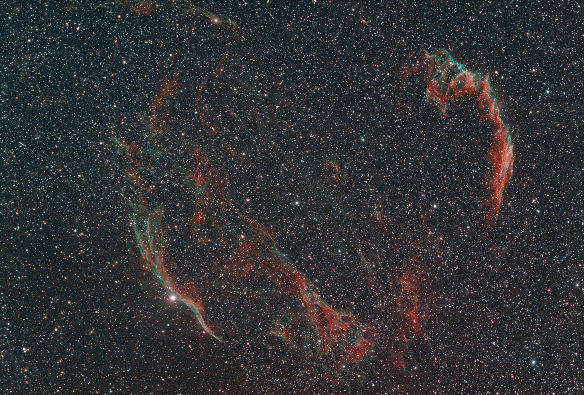

Message par Caprice » 10 juil. 2022, 02:27
Après 20 minutes, ça commence à bien venir
NGC6979 20x60s gain 1601 offset 3 dark+flat + guidage 1.5s ZWO duo-band F5.2

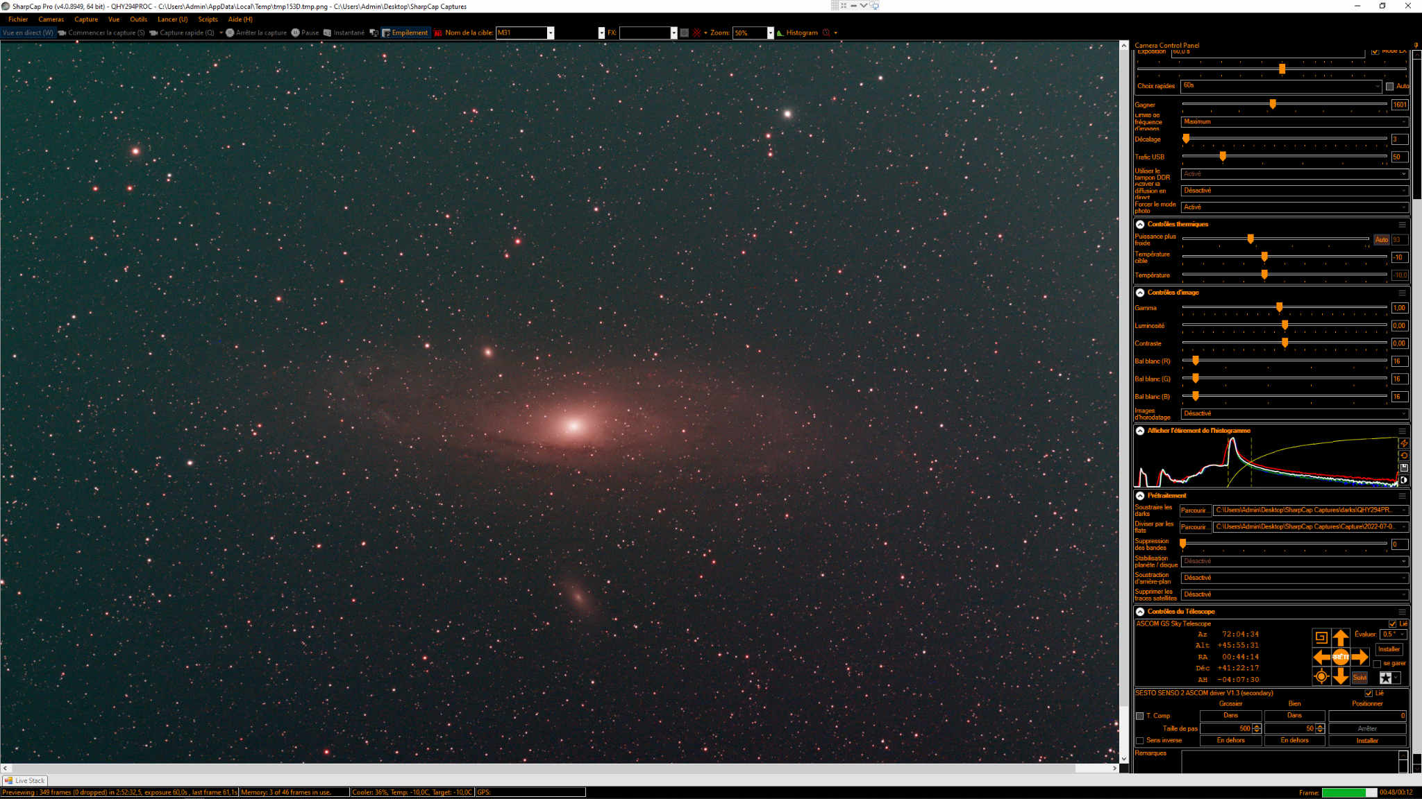

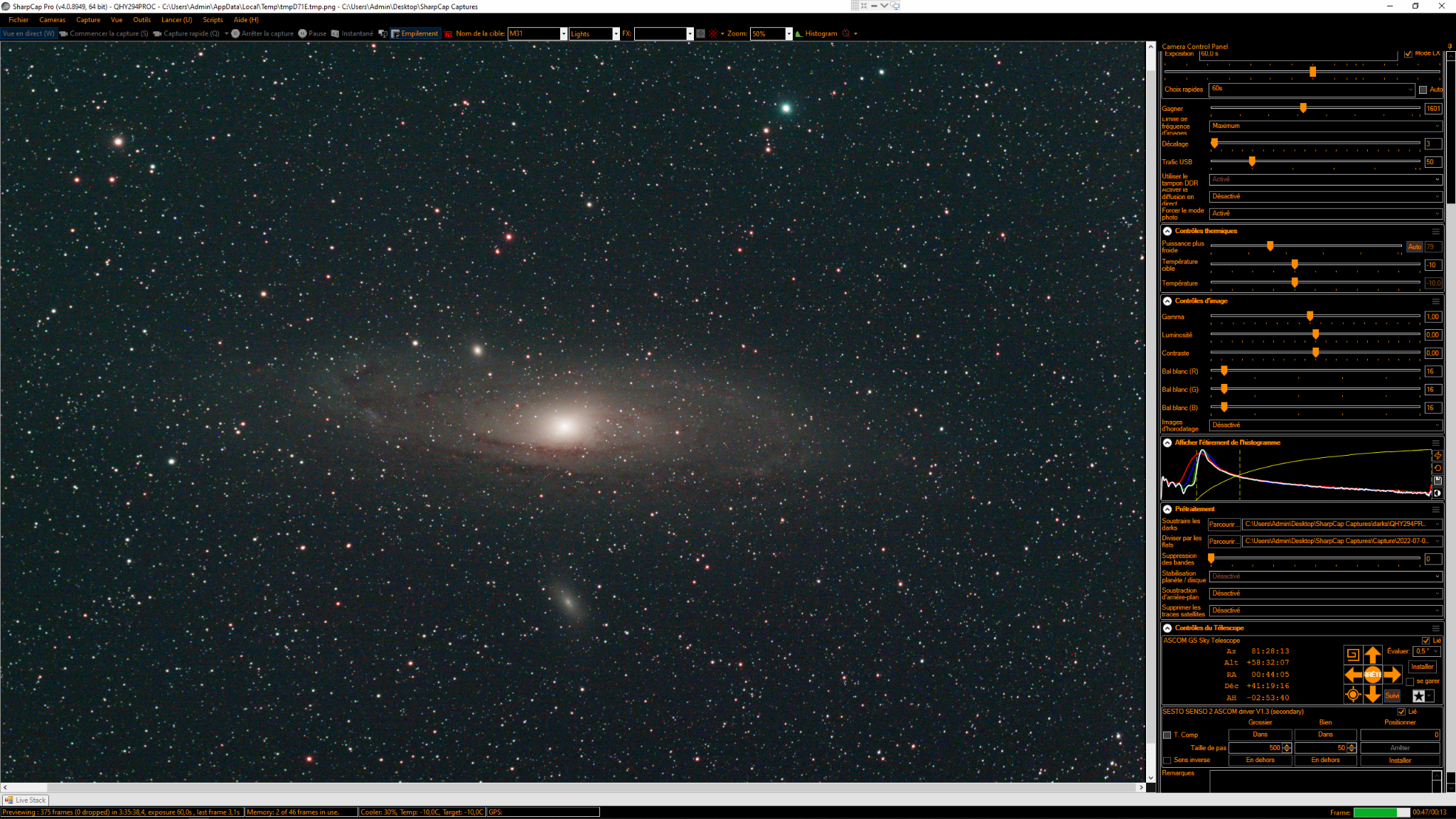

Allez pour le fun, juste avant de parker et que le jour se lève, un petit tour sur M31 même si le filtre n'est pas fait pour ça
M31 1x60s gain 1601 offset 3 dark+flat + guidage 1.5s ZWO duo-band F5.2
au bout de 7 minutes, les zone Ha ressortent
M31 7x60s gain 1601 offset 3 dark+flat + guidage 1.5s ZWO duo-band F5.2
Après 16 minutes, la galaxie ressort quand même. A voir en complément d'une prochaine observation en clear, mais c'est déjà la course contre le jour qui commence, plus de rouge, moins de bleu, histo vers la droite... recommencer :D
M31 16x60s gain 1601 offset 3 dark+flat + guidage 1.5s ZWO duo-band F5.2
Un set-up qui fonctionne pas si mal en tout cas. Un échantillonnage à 3.67" par pixels (faut vraiment que je regarde comme demosaiquer le quad Bayer), un suivi avec une erreur RMS en dessous de la seconde, les poses de 60s avec filtre ZWO duo-band me donnent 6 sigmas au gain unitaire
En mode VA pour autour de 100€ neuf, le filtre aide clairement à faire ressortir les nébuleuses en émission,
peut aider à ressortir des zones intéressantes des galaxies avec une caméra OSC
Dommage que les nuits soient si courtes, il y a tant de cibles que je voudrais tenter. En image, je testerai par la suite. :ugeek:

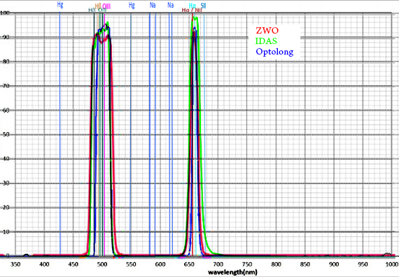

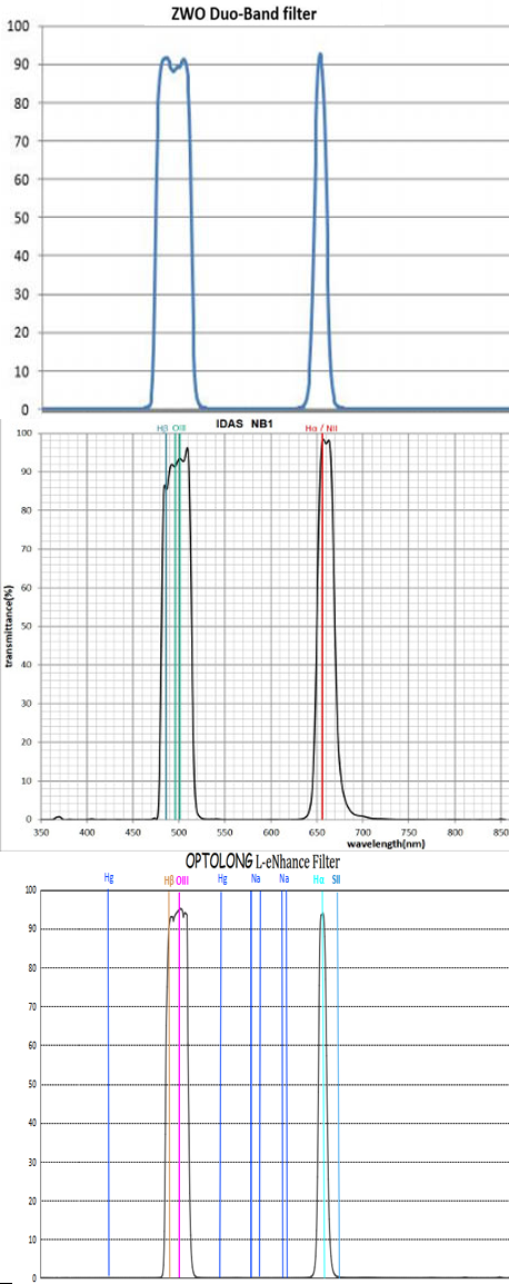

Le ZWO est plutôt économique par rapport aux IDAS NB1, NBZ ou Optolong L-Enhance et L-Extreme et il fait déjà vraiment bien le job. La Lune était bien présente cette nuit, mais je ne l'ai pas vue avec le filtre. Pourtant, à ce que j'avais lu, la bande autour de l'OIII étant assez large, le filtre laisse passer une bonne partie du rayonnement lunaire mais ça ne m'a pas gêné sur ce coup.

Ce duo band ZWO se rapproche du L-Enhance en plus large je crois
Tout à fait aussi, l'IDAS NB1 vient se placer entre les deux
Encore plus étroit, tu as l'IDAS NBZ et l'Optolong L-Extreme

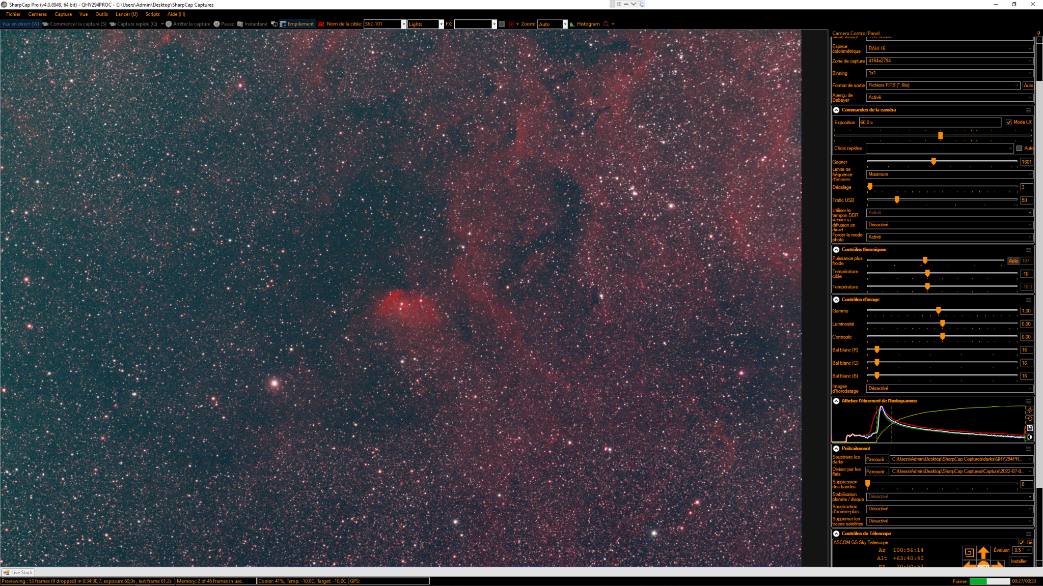

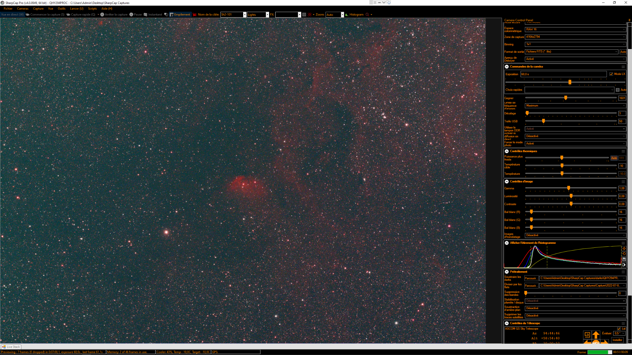

Le Ciel est toujours clair et le matos est resté dehors. Sans conviction avec la Lune certes basse mais à 95%, je tente d'aller voir la Tulipe, mais filtré cette année
Un bien joli gradient dans la bande du Oiii :mrgreen:
Sh2-101 5x60s gain 1601 offset 3 dark+flat + guidage 1.5s ZWO duo-band F5.2
Après 30 minutes
Sh2-101 31x60s gain 1601 offset 3 dark+flat + guidage 1.5s ZWO duo-band F5.2
Avec cette Lune, je ne suis pas près d'attraper ce jet
Sh2-101 64x60s gain 1601 offset 3 dark+flat + guidage 1.5s ZWO duo-band F5.2
Il devrait apparaitre là -->
Mais je n'y crois vraiment pas :mrgreen:

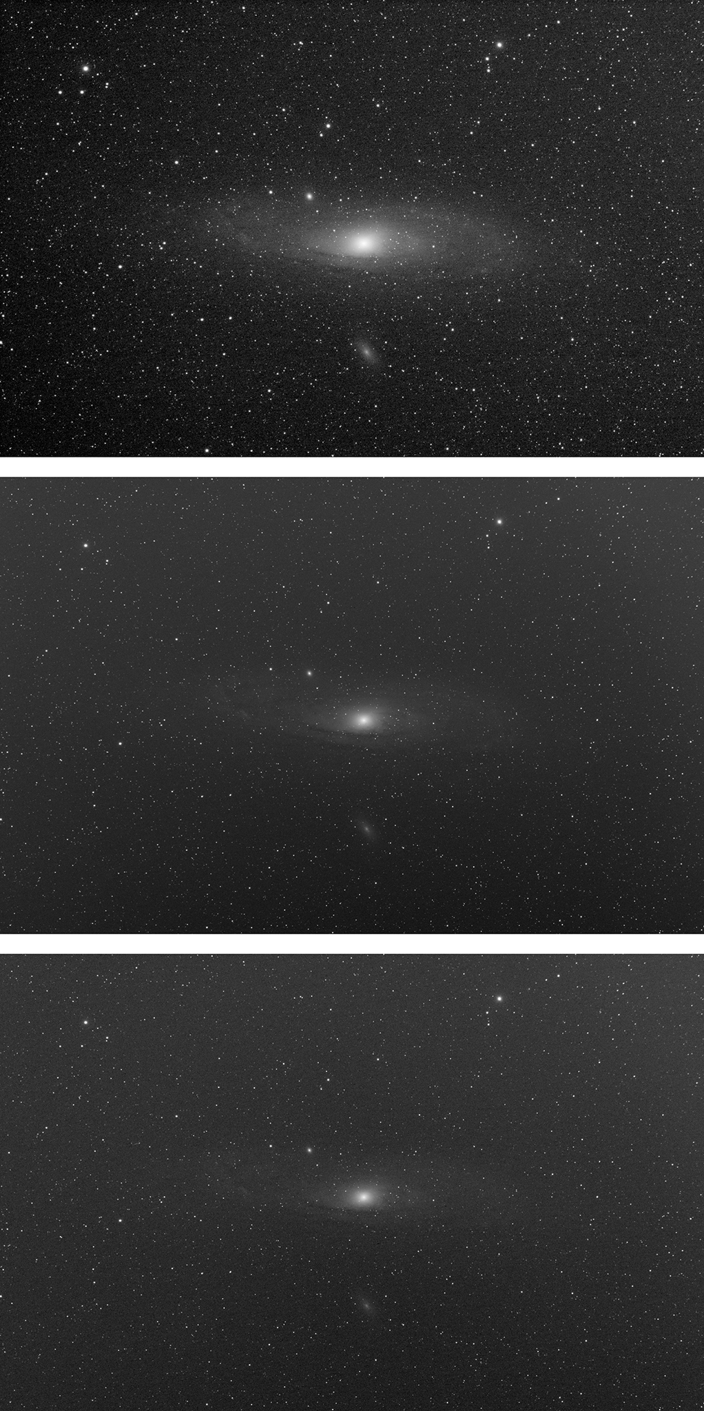

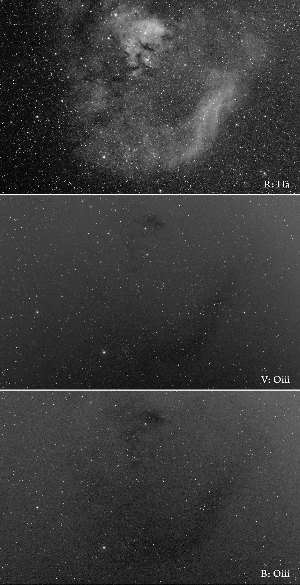

Petit comparatif des couches RGB avec le ZWO Duo-Band sous la pleine Lune. Pour chercher du Ha, ça fonctionne :)
Et clairement, la bande Oiii de 35 nm laisse passer le rayonnement de la Lune dans le vert, comme dans le bleu

Pour voir ton Ha, tu visualises seulement la couche rouge ou tu l'as carrément séparée avec le script qui fait ça sur Siril ?
Message par Caprice » 13 juil. 2022, 12:36
13 juil. 2022, 09:49
J'ai uniquement pris la couche rouge. Je voulais regarder le script Siril pour M31 mais je n'arrive pas à le faire fonctionner.
Voici le Ha pour 150 minutes de SH2-101 sous la pleine Lune, pas de traitement, methode Siril : Traitement de l'image / extraction / Séparer les canaux
