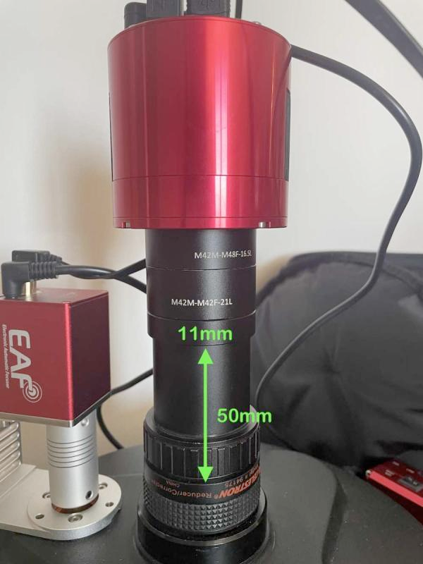

Message par clouzot » 12 juil. 2022, 14:07
steph37 a écrit : ↑
12 juil. 2022, 13:32
12 juil. 2022, 13:06
@steph37 si tu es bien avec le C8 et réducteur tu peux bel et bien réduire plus que f/6.3 en acceptant que le champ corrigé soit plus petit.
Si je te comprends bien, en gardant le red 0.63 mais en positionnant la camera autrement ? En ce moment le capteur de la camera est à 87,5 mm de l'arrière du réducteur, faut que je recule la camera, un truc genre 140 mm pour être bien bourrin :mrgreen:
Voilà. C'est avec le C9, mais mes mesures faites récemment avec le réducteur Celestron m'ont donné :
- 85mm -> f = 1440mm -> f/D = 6.13
- 95mm -> f = 1384mm -> f/D = 5.9
- 105mm -> f= 1328mm -> f/D = 5.6
l'espacement étant compté depuis l'épaulement SCT mâle du réducteur jusqu'au plan du capteur. Par exemple ici pour 105mm :

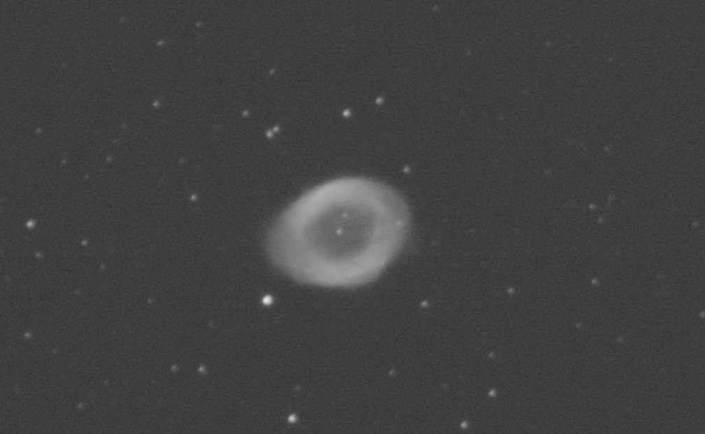

Message par steph37 » 13 juil. 2022, 00:59
Un autre essai en pose courte ; M57 plus compliquée car toute petite et surtout moins lumineuse que M13. La position de la caméra est changée pour améliorer le rapport F/D (merci @clouzot ). J'ai rajouté un tube de 4 cm.
Ca m'étonne :shock: mais ça va bien avec seulement 2 secondes et le fameux gain +30db. Le seuil du filtre FHWM est à 3.65, 277 frames retenues et environ 1000 rejetées.
C'est du save as seen juste redimensionné.
Je referai une tentative plus longue demain.

Message par pejive » 13 juil. 2022, 07:11
Pour que la démonstration soit convaincante il faudrait comparer avec une image réalisée le même jour avec des paramètres "habituels"
2s pour moi c'est déjà de la pose longue; la 533 fonctionne bien avec cette exposition avec un gain légèrement supérieur au gain unitaire, 150 à 200.
Augmenter le gain fait perdre en dynamique. Pourquoi mettre 30dB si çà stacke avec moins ?
Avec des poses inférieures à 1s est-il nécessaire d'augmenter autant le gain ?
Il serait intéressant de voir le résultat avec 250 ou 500 poses triées, à 750ms par exemple et divers gains.
Pour le moment les conditions météo ne me permettent pas d'expérimenter moi même, mais je compte bien le faire un jour...

Message par John Mc Burn » 13 juil. 2022, 08:04
Peut être que commencer par relire les principes de la pose courte que Stephane a déjà expliqué ici serait un bon départ , si tu veux je te résume en une phrase : la dynamique on s'en fout 😄 (tu la récupères avec le nombre de poses conséquent)
Pour ce qui est des comparaisons, une simple recherche te permettra de constater qu'il n'y a pas débat, aucune image longue pose ne rivalise avec la pose courte en résolution, et c'est le but la résolution, pas la course au signal.
Ceci dit tu as raison, 2s ça commence à faire beaucoup et sur ce genre de cible on peut descendre très facilement sous la seconde et bien moins. En mode VA la limite c'est le nombre d'étoiles nécessaire pour empiler, en mode photo tant qu'il y a trois voire une étoile pour aligner ça passe.
Le but reste quand même de poser le plus court possible. Avec sharpcap j'ai déjà réussi à stacker à 125ms.

Message par steph37 » 13 juil. 2022, 08:17
Ah tu sais @pejive c'est pas du tout une tentative de démonstration, c'est juste une humble expérimentation. Je n'ai pas comparé à ce que j'obtiendrais classiquement (d'ailleurs c'est ma première M57 ;) ).
C'est vrai que toute la question de cette méthode est : finalement est-ce qu'on est gagnants en allant chercher un gain élevé mais en étant très sélectif sur les frames que l'on va stacker ???
Franchement je n'en sais rien mais ce dont je suis sûr c'est qu'il faut faire cette expérience "fondatrice" de suivre la FHWM sur des poses courtes pour voir à quel point et à quel rythme la FHWM change.
L'expérience idéale pour moi : 2 setup identiques côte à côte, on se donne 2 heures par exemple, pas de post traitement et on compare les images pour déterminer ce qui donne la meilleure résolution. Il faudrait répéter ça pour des cibles, des seeing différents pour avoir une idée potable.
Je vais essayer pour M57 de passer à 1s et, soyons fous à 500 ms :lol: en espérant avoir assez de signal.

Ma meilleure M57 (150/750 , ASI462) en aout 2021
20mn en poses de 1s, seuil FWHM 4 pixels soit 3,2 arcsec, crop 100%.
Prise en VA avec Sharpcap + post traitement.
