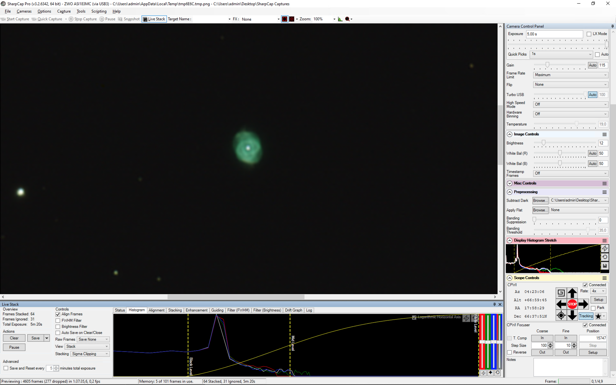

Je confirme pour f/10. C’était pas évident mais SC4 a beaucoup amélioré sa détection d’étoiles et on peut y aller plus franchement.
Ici l’œil de chat à 5s de pose, juin 2020 au C9 et ASI183MC. Je me souviens avoir bien galéré pour que Sharpcap (à l'époque en V3) daigne aligner. On commence à vaguement voir quelques détails internes

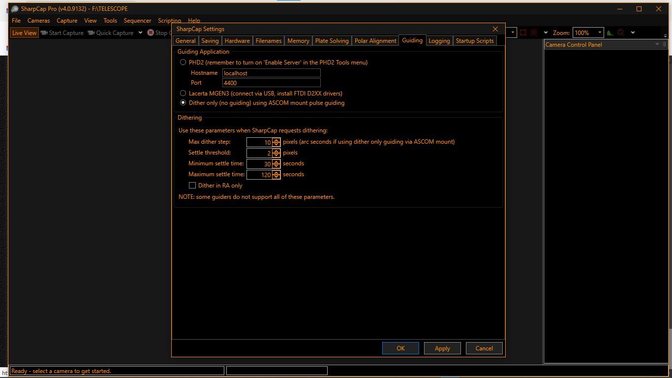

Pas besoin d'autoguidage, Sharpcap génére le dithering en autonome, il suffit de cocher la case qui va bien dans le parametrage et de cocher dithering dans l'onglet guidage du live stacking.

Merci @JP42 8-) !
Il y a deux paramètres qui m'intriguent le minimum settle time (defaut 5s ) et le maximum settle time (defaut 60s)
* le minimum me travaille ; est-ce que ça marche comme ça :
SharpCap lance la commande de dithering à la monture
SharpCap ne fait rien pendant settle time secondes et la monture se bouge
Sharpcap reprend la prise de vue
Si c'est bien ça c'est ptet un peu long d'attendre 5s ???
le maximum ???

Je pense que ça ne s'applique réellement qu'au cas où on guide vraiment. Dans ce cas, SC lance l'ordre de dithering, PHD2 s'exécute consciencieusement et mesure en continu l'erreur RMS (qui met toujours du temps à revenir à la normale). SC attend au minimum 5s que ça se stabilise, et au maximum 60s. Si au bout de 60s ça n'est toujours pas stabilisé... ben je ne sais plus trop ce qu'il fait. Il bippe, probablement.

Message par JP42 » 13 juil. 2022, 14:51
steph37 a écrit :
13 juil. 2022, 13:40
Cela ne concerne que PHD2:
Extrait de la doc Sharpcap :
Minimum Settle Time – a dither will not be considered to be settled until this amount of time has elapsed after the end of the movement, even if the Settle Threshold is met before this time has elapsed. Only applies to PHD2 guiding.
Maximum Settle Time – a dither will always be considered to be settled after this amount of time has elapsed, even if the settle threshold has not been met. Only applies to PHD2 guiding.
Dither in RA only – restrict dithering to the Right Ascension axis only. Only applies to PHD2 guiding.
