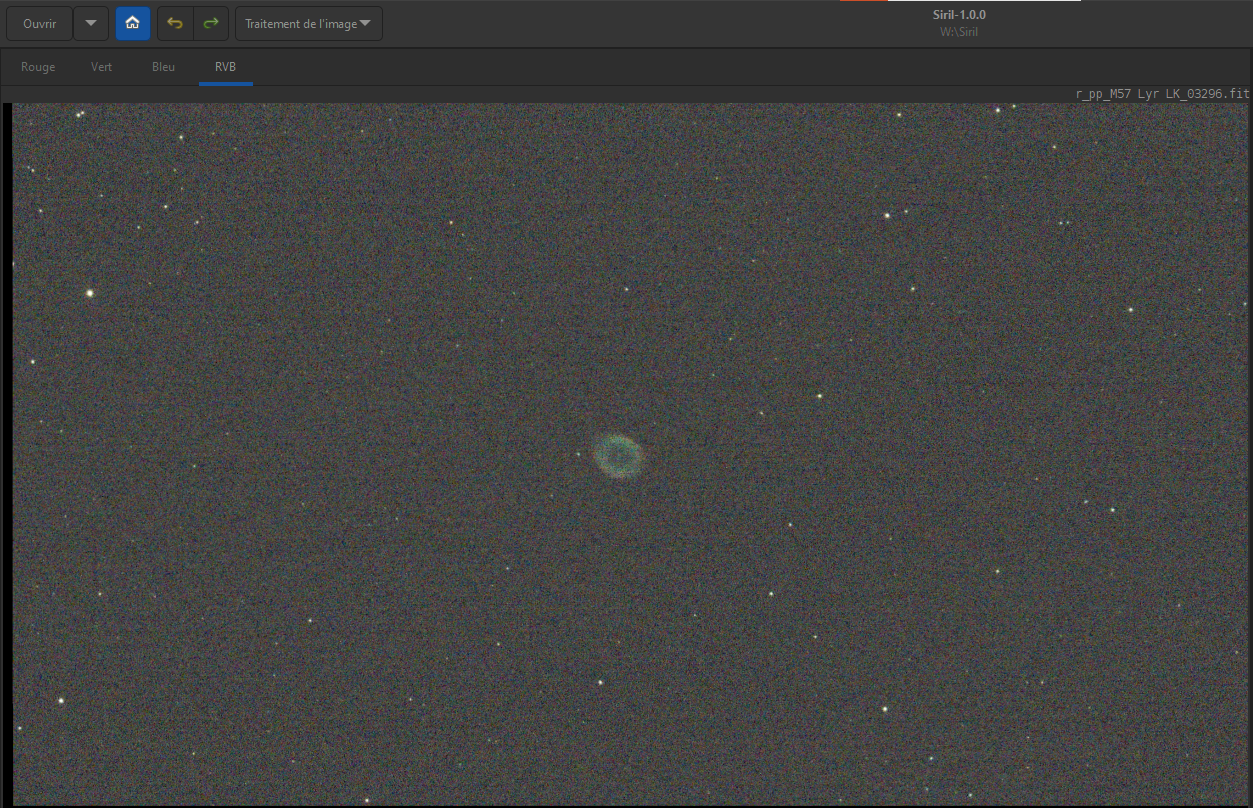

Et donc voilà ce que j'obtiens avec mon C6 à f/8, depuis mon habituel balcon mal situé.
EDIT avec 1000 images en plus du soir d'après (gain pas très probant)
J'ai tourné des poses de 500ms, et réglé le gain à blinde (570 !) pour avoir quelques étoiles dans les brutes (oeil rivé sur l'histogramme 8 bits de l'ASIAir, dès que j'avais max = 230/255 ou 240/255 j'étais content).
Dans Siril, je n'ai pas été super exigeant avec la qualité des captures, j'ai jeté tout ce qui était en-dessous de 3.5 pixel de FWHM, soit à peu près 40% en moyenne conservés sur la session. Il s'agit donc d'un stack final (mode somme) de 1038 captures de 500ms, ce qui est finalement très peu (même pas 9 minutes). La dynamique de l'image stackée est ridicule, c'est la faiblesse du système qui oblige à faire plein, plein de poses.
Le plus pénible c'est l'alignement pseudo manuel avec 3 étoiles. Ca c'est bien relou, bien long à faire, et mon vieux Mac était à genoux.
Bref, je pense qu'il n'y a pas de débat sur le bien fondé de la technique, car visiblement elle fonctionne sur cet objet (je suis retourné voir mes horreurs en page 2 pour être sûr). Par contre, je ne sais pas combien il faut faire de poses courtes pour avoir un image finale qui ne soit pas en 4 bits.

@clouzot , c'est avec émotion que j'ai pris connaissance de ton post, il nous faudrait maintenant un poète pour immortaliser ces grands moments de l'aventure scientifique. J'ai retrouvé ces vers anciens pour démarrer...
Quand tu bataillais sur ton balcon du sud,
Je menais combat dans un jardin de Touraine
Et hop, le C8 nature, F/10 donc, pose de 500 ms (pas de hasard), gain +30db et tout de suite on voit que ça va être plus compliqué et, au minimum, que ça va prendre un temps monstrueux.
Fixer le bon niveau pour la FHWM n'est pas simple, on se fait une idée en quelques minutes de test, on fixe une valeur, on lance le stack et hop 10 minutes plus tard, elle n'est plus pertinente. SharpCap accepte que l'on change la valeur du seuil FHWM en cours de stack mais il me semble qu'il ignore la modif. Sur l'essai le plus long, j'ai finalement retenu environ 20% des frames avec un seuil FHWM à 6.
Comme tu l'as dit, côté mise en station, ça devient chaud et j'ai vu apparaître de la bande noire plus vite que je n'aurais souhaité.
Côté dithering, SharpCap a fait le boulot, merci à @JP42 , @clouzot , @John Mc Burn ! Petite curiosité pendant que le dithering s'exécute Sharpcap continue d'imager mais il ignore ces frames..ce qui augmente artificiellement le nombre de frames non retenues.
Le résultat (save as seen) n'est pas top, je pense que 731 frames (et 6 minutes de temps d'expo) c'est tout simplement ridicule pour avoir un résultat.
Deuxième constat, SharpCap permet de faire des trucs mais il est évident qu'avec la méthode employée (fixer seuil FHWM et trier à la volée) on n'aura pas un résultat optimisé.

Sisi, SC sait enregistrer toutes les frames en plus de les empiler, c'est une bête case à cocher dans la "palette" LiveStack à gauche (Raw Frames -> Save All)steph37 a écrit : ↑14 juil. 2022, 08:06@clouzot, est-ce que tu me donner quelques indications pour démarrer dans la méthode de tri FHWM à postériori dans Siril ?
Comment je peux faire dans SharpCap pour enregistrer toutes les frames individuellement, faut pas que je lance le Live Stacking, je présume![]()
Voici comment j'ai procédé hier soir
- mode Vidéo, ROI 1024x768 pixels, poses de 500ms, réglage du gain, contrôle de l'histogramme
- capture
- recentrage de la cible
- capture idem
- recentrage, capture
- bouchon du scope fermé
- capture video de 4 minutes pour faire les darks
Pas de dithering nécessaire, vu ma mise en station plus qu'approximative
Dans Siril :
- conversion séquence pour les darks, empilement sans normalisation -> master dark
- conversion séquence "lights" n°1, prétraitement avec masterdark, alignement 3 étoiles, empilement "somme" (c'est là qu'on choisit quelles frames garder et selon quel critère de rejet), master light n°1 - idem pour les séquences lights 2 et 3.
- création séquence avec les 3 master lights, alignement "global" ciel profond (il y a assez d'étoiles pour ça désormais)
- empilement final des 3 master lights 1, 2 et 3
On peut se simplifier la vie en :
- ne faisant qu'une capture plutôt que 3
- ayant un peu de suivi. Hier la dérive était énorme
